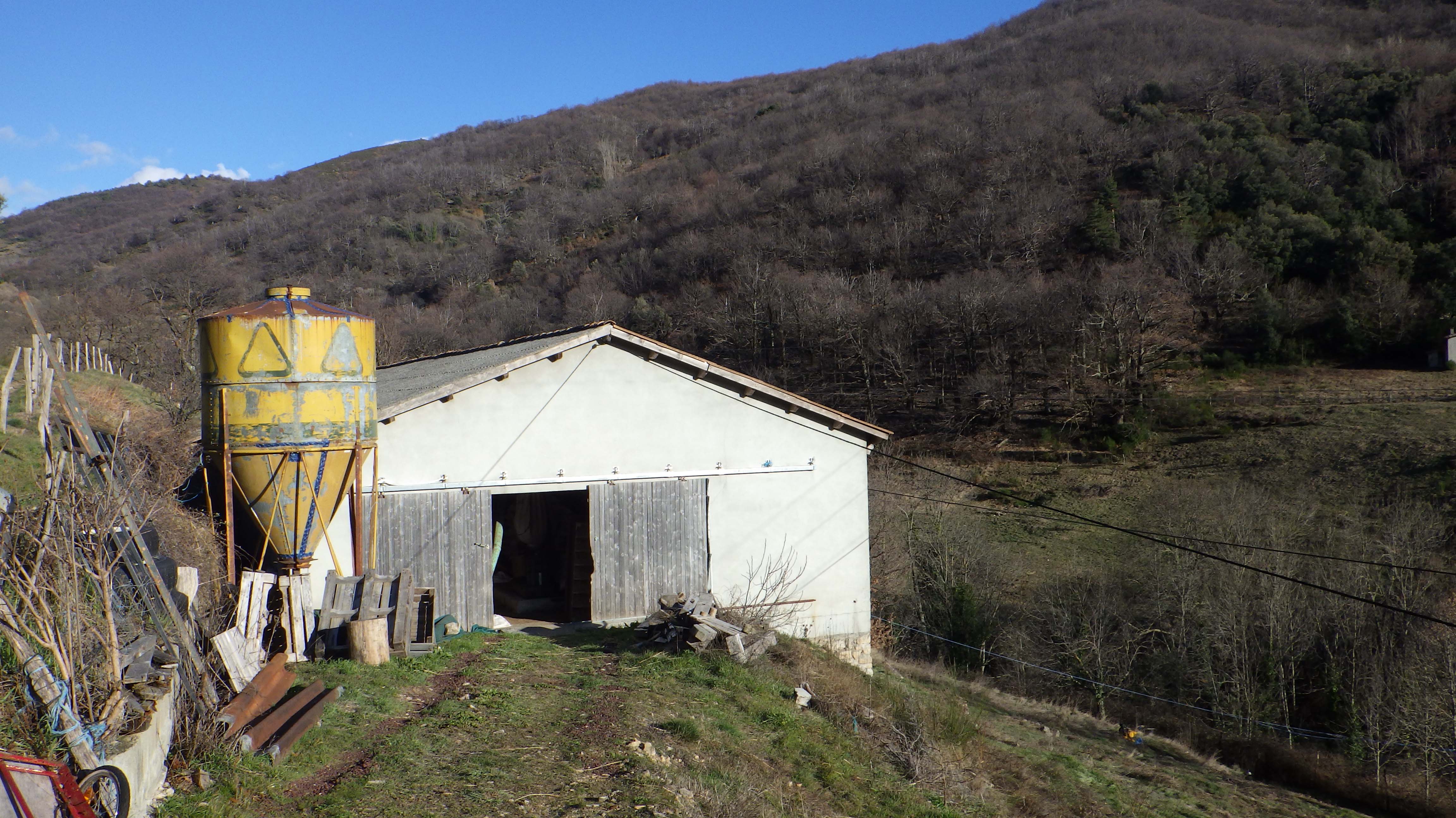

Située dans le petit village encaissé de Pont-de-Veyrières sur Chirols (07), la brasserie-malterie de l'Ale'Ouët, conduite par Vincent Calle et Bertrand Duret, transforme une partie de ses matières premières et produit une bière bio et paysanne, plein de charme et de caractère. Sourire au lèvres et ne manquant pas d'ingéniosité, les deux compères bricolent et autoconstruisent la quasi totalité de leur matériel de transformation. Nous vous présentons ici, leur malterie autoconstruite.
Contexte : La brasserie-malterie de l'Ale'Ouët
hangar Ale'Ouët.jpg (1.09 Mio) Consulté 9931 fois

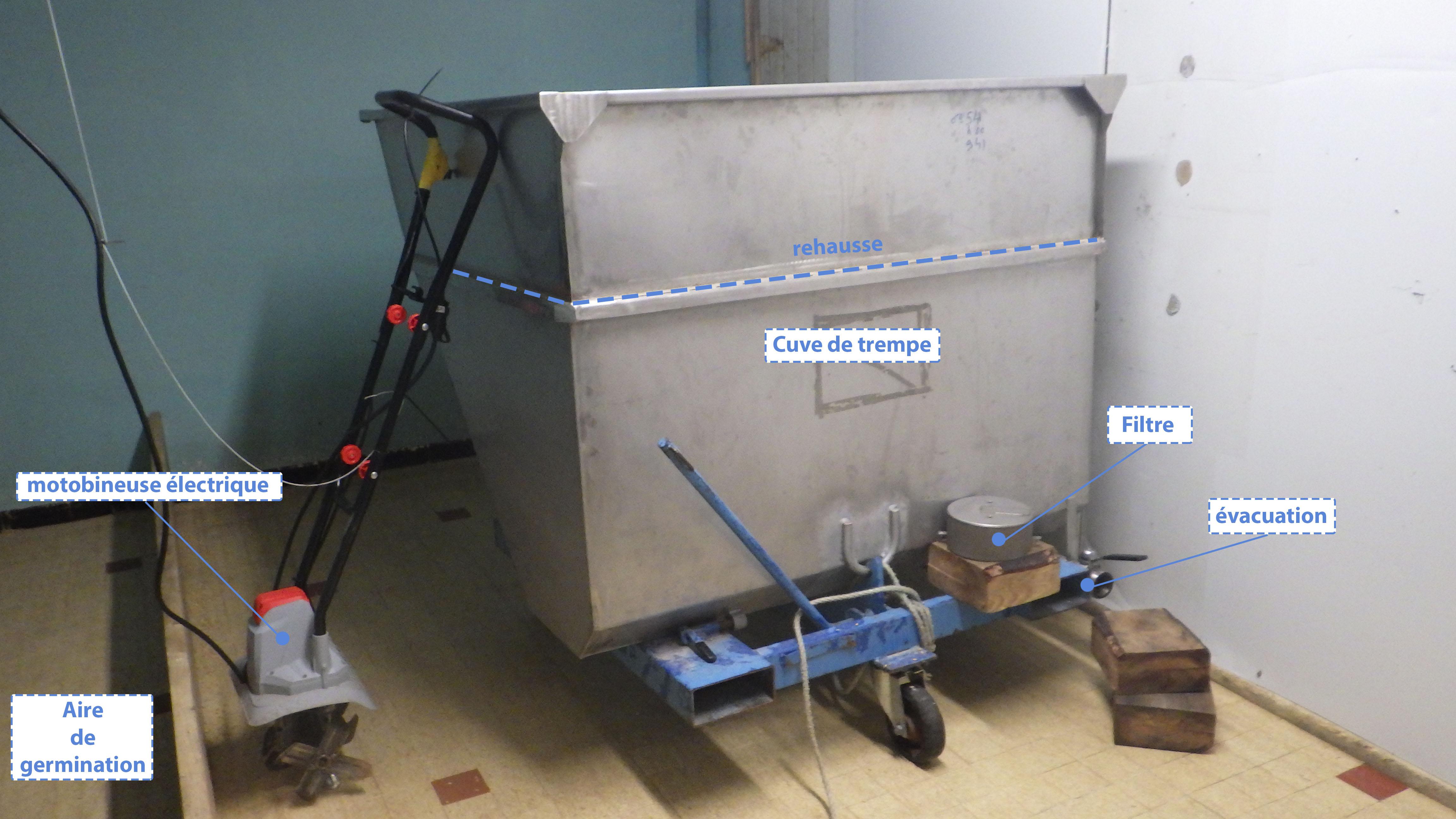

La cuve de trempe est constituée d'une benne basculante en inox montée sur châssis roulant, ce qui permet la déplacer et de la vider directement sur l'aire de germination. La benne était un peu trop petite et a donc été rehaussée. Une évacuation rajoutée au fond de la benne permet l'évacuation de l'eau. Pour éviter que le grain ne soit évacué en même temps que l'eau, un petit filtre cylindrique grillagé est placé autour du trou d'évacuation.
En sortie de trempe, les grains sont répartis sur l'aire de germination. Celle-ci consiste simplement en une surface lisse au sol (carrelage) délimitée par des planches qui déterminent la hauteur maximale de la couche de grains (25-30 cm). Durant la germination, il est essentiel de remuer la couche de grains pour éviter l'entrelacement des radicelles entre-elles (opération réalisée avec une motobineuse électrique).
Trempe et germination.jpg (785.96 Kio) Consulté 9931 fois
Mode opératoire :
Trempe : 48h (12 heures sous-eau puis 12 heures sous air). La durée dépend de la température et se termine lorsque les radicelles commencent à poindre à l'extrémité des grains.
Germination : Durée variable (entre 3 – 10 jours). Le grain est retourné régulièrement à la motobineuse. La germination prend fin lorsque le germe atteint en moyenne les 2/3 de la longueur des grains.

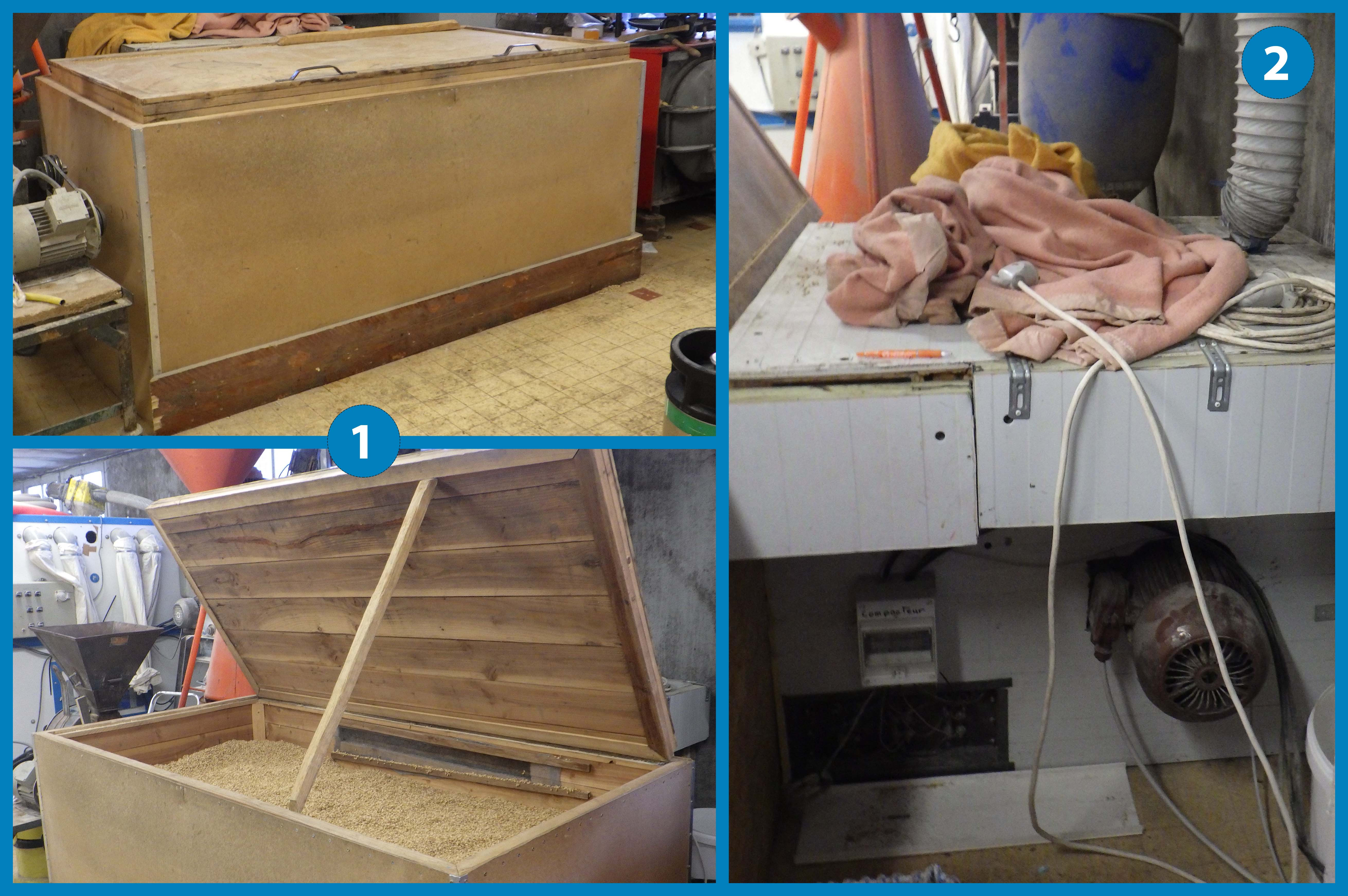

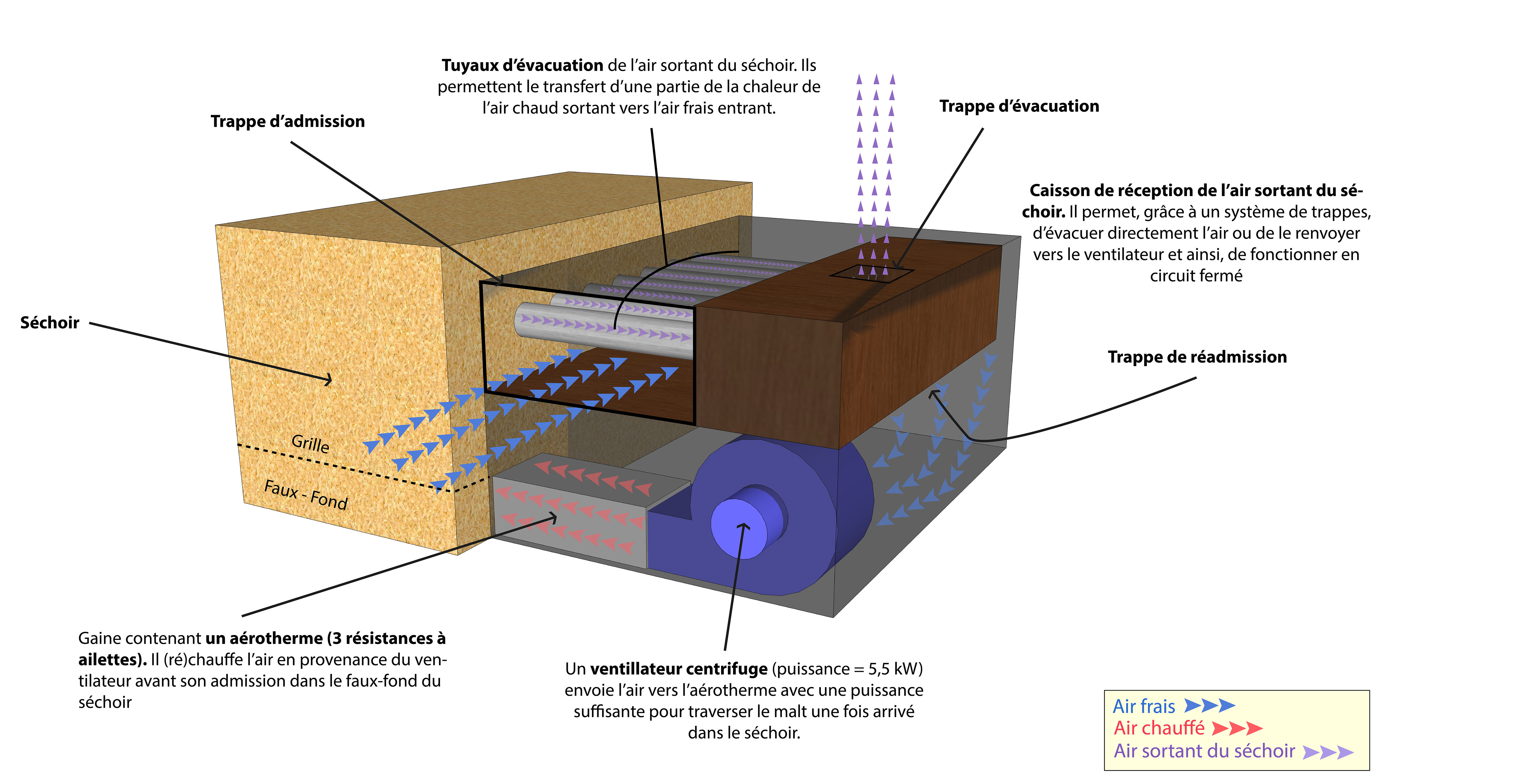

La touraille conçue à la brasserie de l'Ale Ouët est composée de deux entités principales : le séchoir (1) et la soufflerie (2).
Séchoir et soufflerie.jpg (1.07 Mio) Consulté 9931 fois
touraille ale'ouët.jpg (1.07 Mio) Consulté 9931 fois
Le séchoir est un caisson s'ouvrant par le dessus, construit avec des panneaux de bois (OSB) et isolé avec des panneaux de liège. Il permet de contenir environ 350 kg de grains (formant une couche de 40 cm de hauteur). La présence d'une grille dans le fond du séchoir permet de constituer un espace vide sous le grain dans lequel l'air est insufflé.
La soufflerie se compose principalement d'un ventilateur centrifuge (puissance = 5,5 kW) et d'un aérotherme constitué de 9 résistances à ailettes disposées en série (puissance = 1 kW chacune). L'air une fois chauffé est envoyé dans la partie inférieure du séchoir (faux-fond) avec une puissance suffisante pour traverser la couche de grain.
Après avoir traversé le grain, en sortie de séchoir, l'air retourne vers la soufflerie grâce à une série de tuyaux (en acier galvanisé) et est évacué de deux manières différentes en fonction de l'étape de touraillage (séchage ou coup de feu). Ceci est rendu possible grâce à un caisson en bois muni de deux trappes s'ouvrant en alternance, l'une donnant sur l'extérieur et l'autre donnant sur l'intérieur de la soufflerie.
- Pendant le séchage, l'air ressort chaud et humide du séchoir, il doit donc être évacué à l'extérieur grâce à la trappe d'évacuation (la trappe de réadmission est alors fermée). Afin de minimiser les pertes de chaleur, les tuyaux d'évacuation traversent la zone d'admission d'air frais, ce qui permet de récupérer une partie de la chaleur de l'air sortant (humide) au profit de l'air entrant (sec).
- Pendant le coup de feu, l'air ressort sec du séchoir, la touraille peut donc fonctionner en circuit fermé. Les trappes d'admission d'air frais et d'évacuation sont alors fermées tandis que la trappe de réadmission est ouverte. Cela permet la recirculation de l'air chaud et minimise les pertes de chaleur.
La puissance du ventilateur est contrôlée par un variateur électrique et dépend de l'étape de touraillage (plus intense durant le séchage que durant le coup de feu) et de l'épaisseur de la couche de grain. La température de l'air entrant dans le séchoir est contrôlée grâce à une sonde de température située au milieu de la couche de grains et reliée à un régulateur PID (thermostat). Celui-ci permet d'éteindre/allumer les résistances pour maintenir une température constante dans le séchoir.

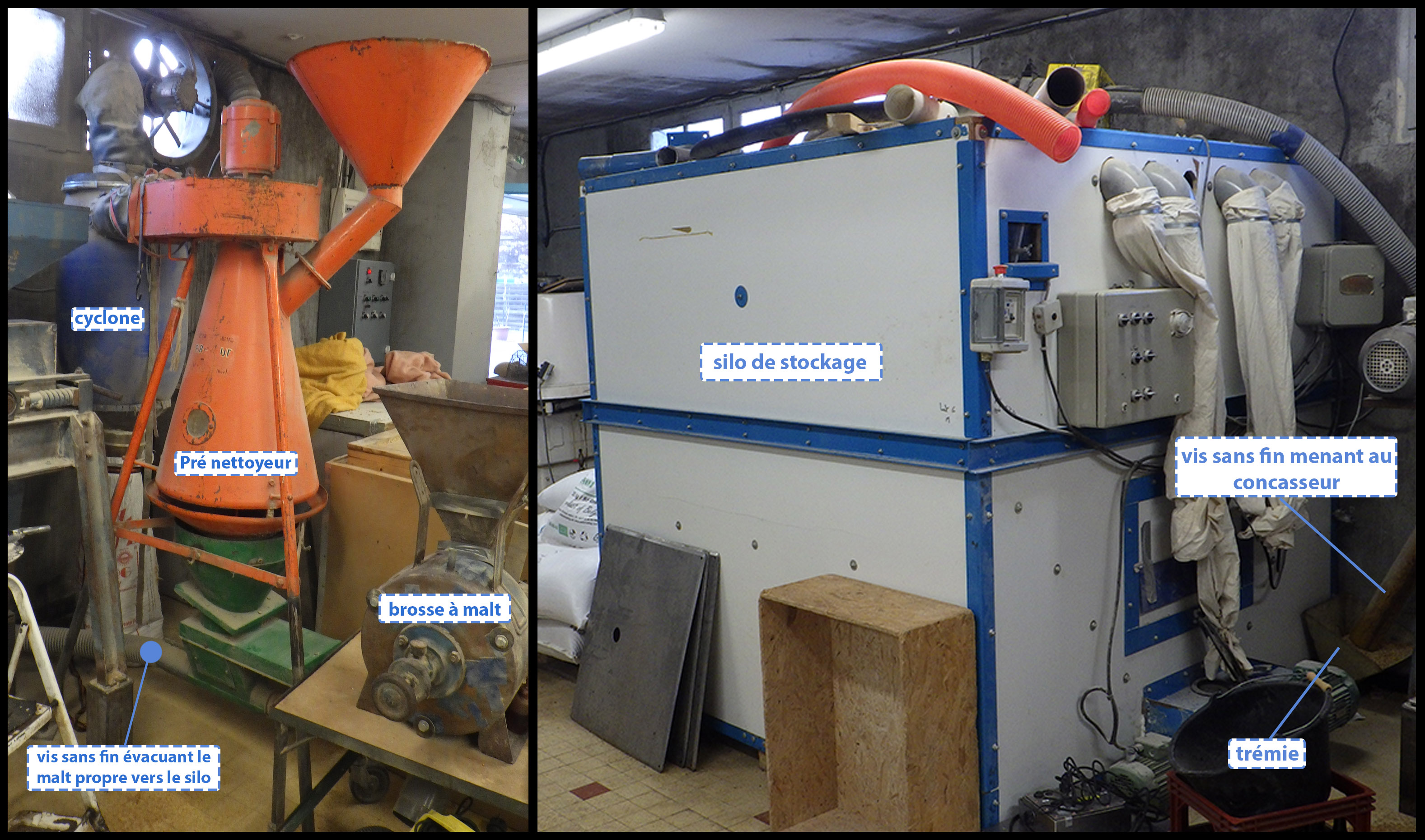

Après le touraillage, le malt doit encore être débarrassé de ses impuretés (radicelles, poussières) et être stocké. Ainsi, le malt passe par une série d'éléments (voir illustration ci-dessous) :
- la brosse à malt : celle-ci permet de détacher les radicelles des grains. Elle est constituée d'un vieux moulin à céréales à deux meules rotatives. Sur l'une des meules un paillasson a été collé et sur l'autre trois brosses à récurer. L'action combinée des brosses et du paillasson est assez agressive pour détacher les radicelles sans pour autant abîmer les grains.
- le pré nettoyeur : il permet de nettoyer le malt de ses impuretés. Sa forme particulière permet à une soufflerie d'éjecter les poussières et les radicelles par la sortie supérieure, vers le cyclone, et de faire tomber le malt propre par la sortie située dans sa partie inférieure.
- le cyclone : construit à partir d'un bidon en plastique bleu et de tubes PVC, il est directement connecté au pré nettoyeur, réceptionne les impuretés éjectées par ce dernier et permet de séparer les poussières (éjectées à l'extérieur) et les radicelles (tombant dans un bac situés en dessous).
- le silo : acheté en seconde main (industrie Banette), il permet le stockage du malt propre. Deux vis sans fin à l'intérieur du silo permettent de pousser le grain vers la trémie du silo et une troisième vis sans fin permet d'amener le grain de la trémie vers le concasseur à grains (première étape du brassage).
traitement du malt.jpg (1005.6 Kio) Consulté 9931 fois
Coût (global = environ 1100 € ) :
brosse à malt (moulin à céréales de récup + moteur de 2e main) = 80 €
pré nettoyeur = 600 €
ensemble des vis sans fin = 150 €
silo (une aubaine!) = 200 €
