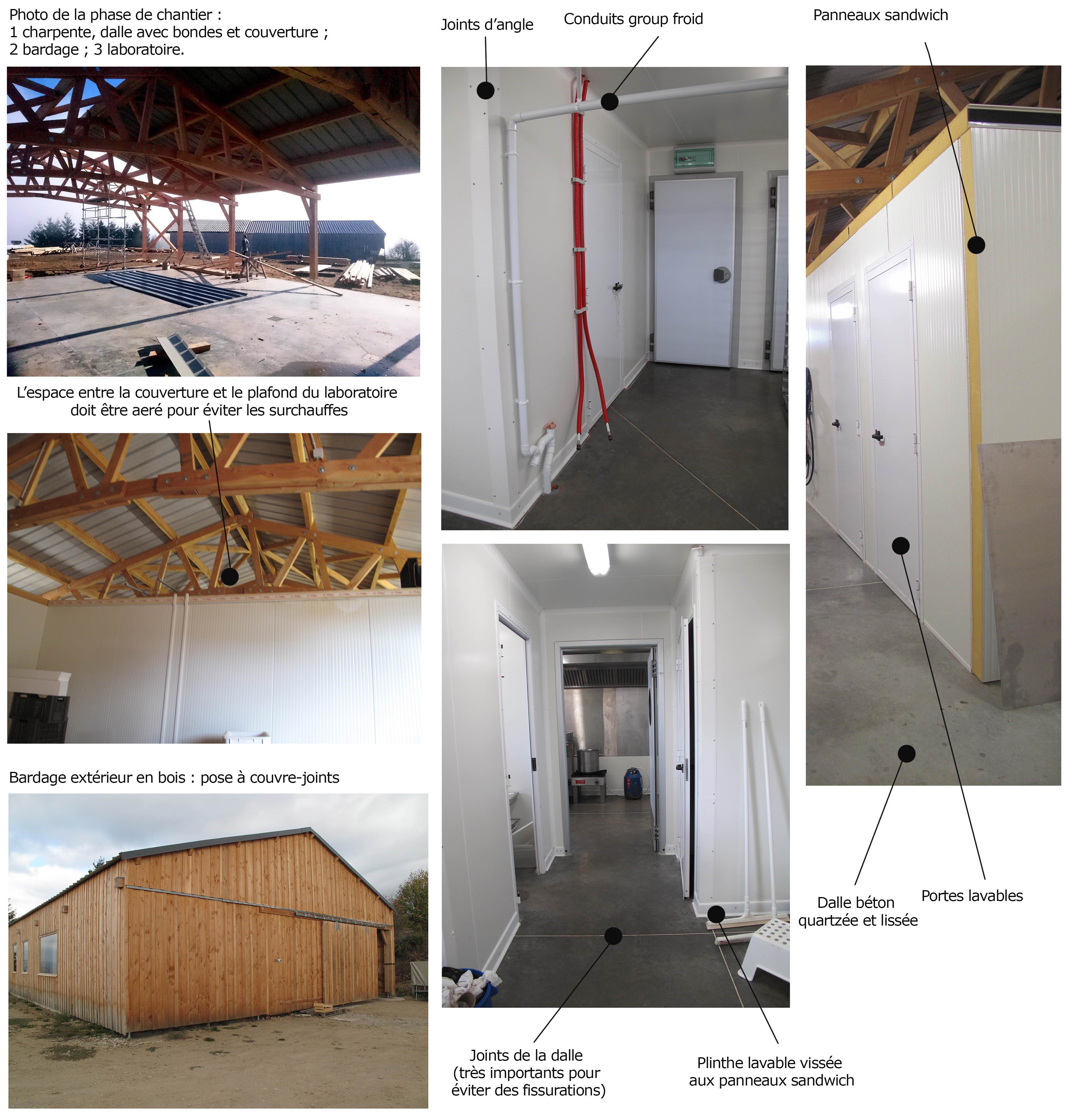

Projet initial : Construire un bâtiment en bois (charpentes douglas) avec l'aide de la scierie et des charpentiers qui sont déjà installés sur le site. Construire le laboratoire à l'intérieur du hangar.

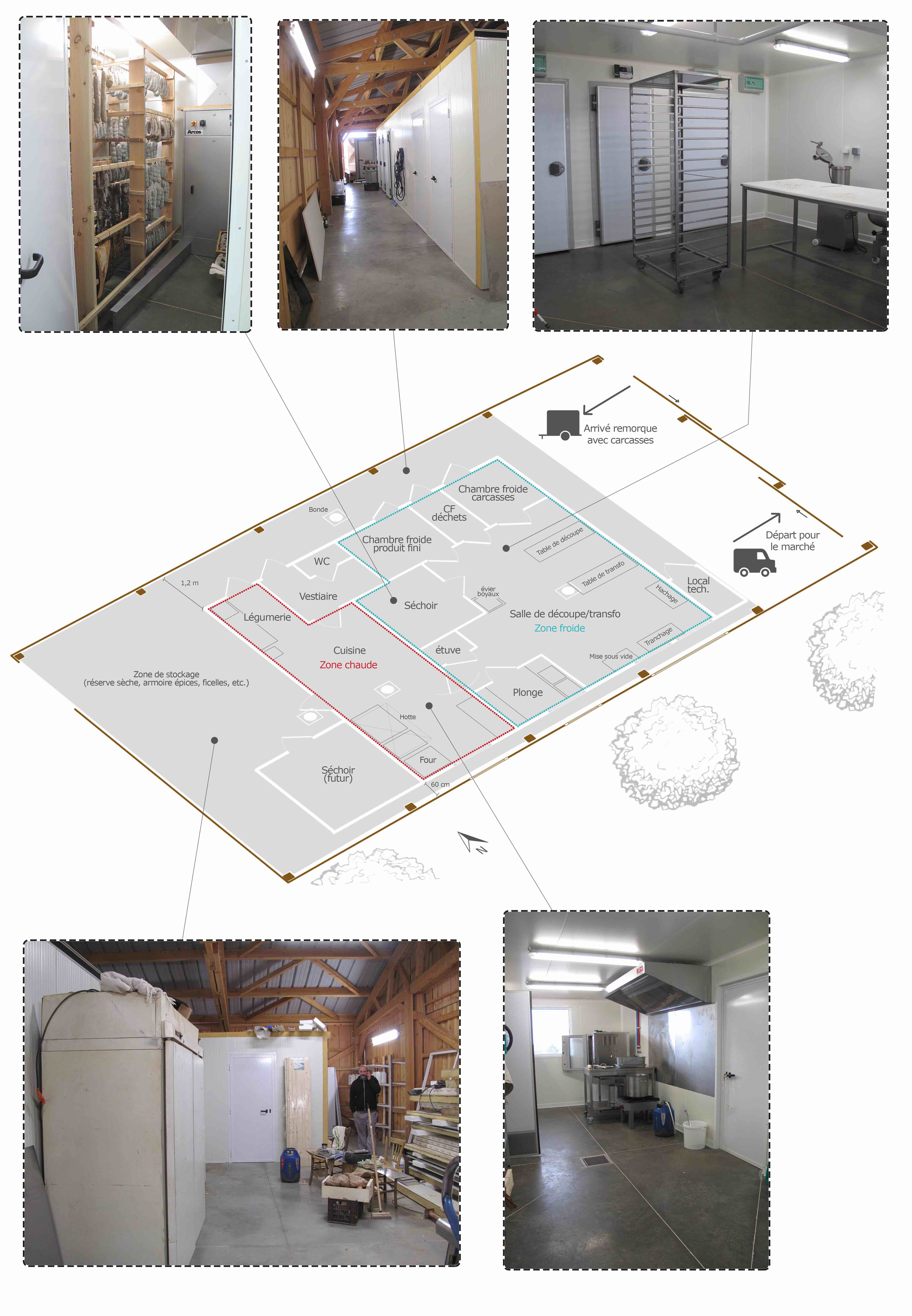

Conception : Autoconception totale des espaces (Pierre-Manuel, collaborateur et mari de l'exploitante, est architecte de formation).
Superficie : 240 m² (12m x 20m)

- Insertions dans le paysage et correspondances constructives avec les hangars déjà existants (charpente bois).
- Principe de la boite dans la boite : le laboratoire de transformation est construit à l'intérieur du hangar en bois.
- Possibilités de modifier les espaces pour s'adapter aux nouvelles normes, avec une attention particulière aux normes européennes.
- Possibilités d'agrandissement pour d'autres fonctions.
- Les espaces sont organisée pour suivre la marche en avant.

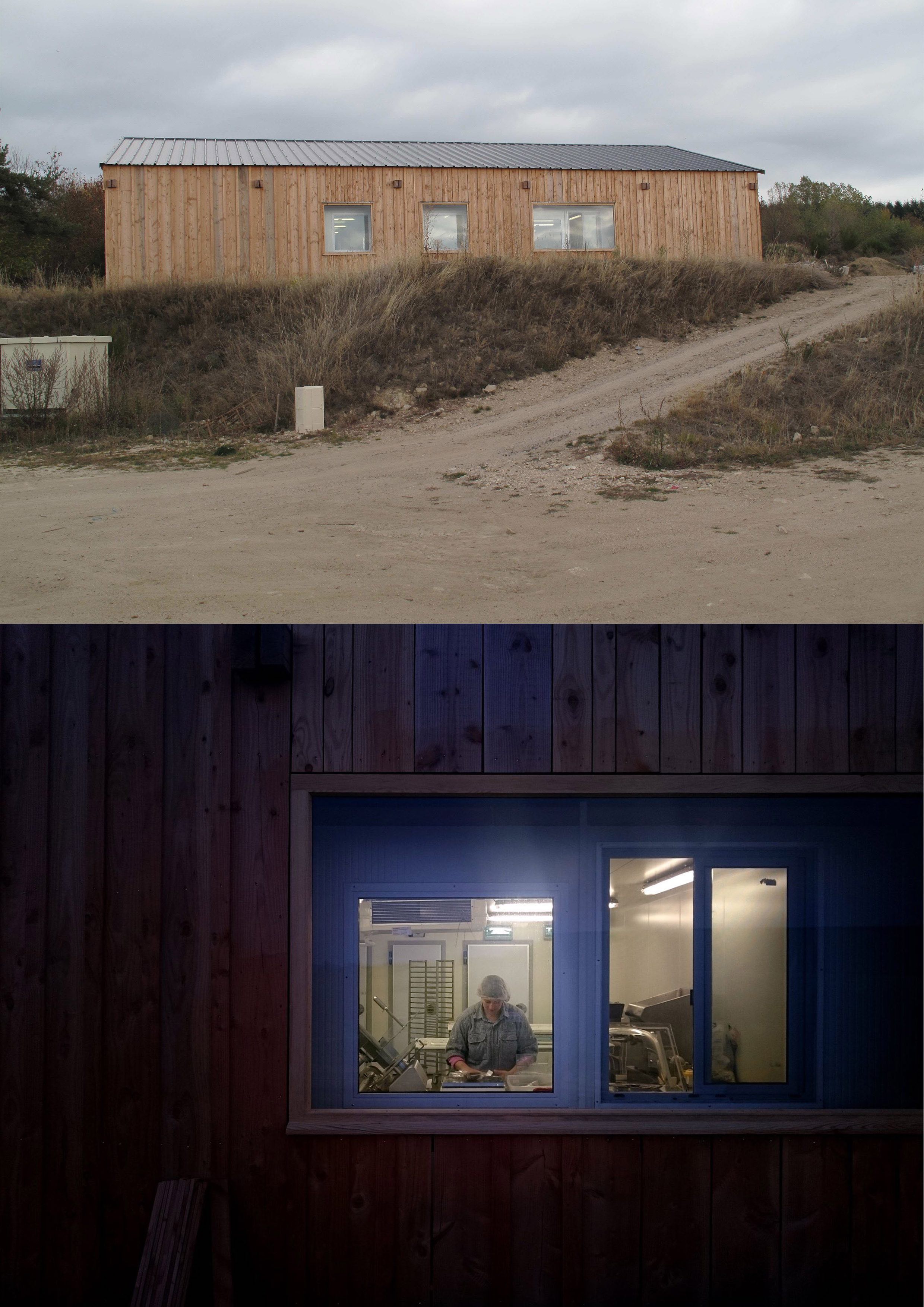

- Trois fenêtres assurent l'aération et la lumière naturelle du laboratoire.
- Couloirs de 1,2 m pour faire passer les palettes.
Choix constructifs :
- Charpente en bois douglas (portée de 12 m).
- Dalle en béton, quartzée et lissée, le plus possible plate (les dalles avec pente sont très utiles pour acheminer l'eau vers les grilles d'écoulement, mais la personne ne travail pas dans une position ergonomique. En effet, travailler toute la journée dans une position inappropriée peut déterminer des problèmes de dos.).
- Cloisons du laboratoire en panneaux sandwich jointées (très facilement lavables). L'entretien de ces matériaux est plus facile que avec un carrelage, où les joints ont tendance a partir très vite avec l'usage des produits de nettoyage.
- Le plafond du laboratoire est réalisé également en panneaux sandwich.
- Structure de support pour le panneaux : rails en métal.
- La couverture du hangar est faite avec de la tôle (pour éviter les surchauffes, le ou la paysan•ne ouvrent la grand porte pour aérer).
Chantier : Pour la partie laboratoire, 3 semaines environ pour le montage.
Si c'était à refaire : Le joints des panneaux avec la dalle ne sont pas étanches à l'eau. La dalle est si lisse que l'eau passe à travers. Une solution est de passer du vinaigre (qui ronge la surface) sur les points d'encrage des murs pour permettre aux joints de s'accrocher plus efficacement.
