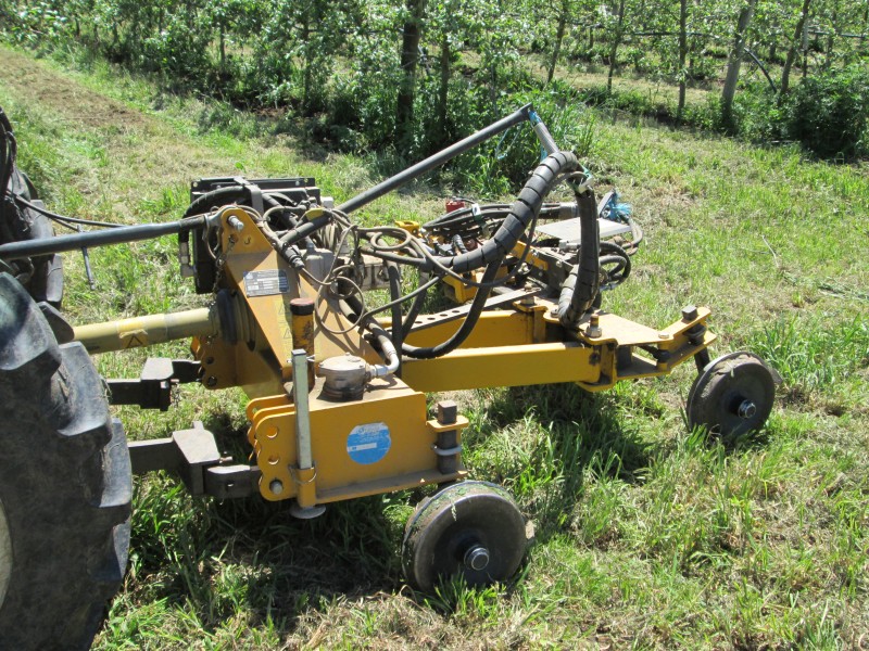

Ma collègue arboricultrice souhaiterait passer son matériel au triangle d'attelage. Elle utilise essentiellement un broyeur, un pulvé tracté et un porte-outil Arbocep de marque Chabas :
Pour le broyeur, je vois assez bien comment m'y prendre. En revanche :
  • Pour le pulvé : j'imagine que l'adaption doit être assez similaire à une remorque, ou un épandeur. Est-ce que quelqu'un⋅e aurait déjà réalisé ce type d'adaption ?

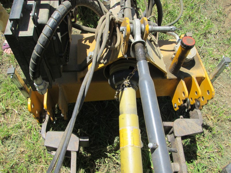

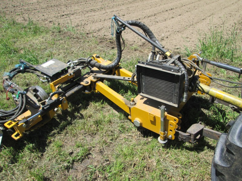

  • Pour l'arbocep : le poids de l'outil dépasserait les 600 kg... vu le poids d'une butteuse à planche, je pense que ça ne posera pas de problème, mais je voudrais en être sûr ! Pratiquement, je voudrais faire sauter les 6 fers plats d'attache, reculer le radiateur, découper la tôle pliée du 3e point et ainsi souder le triangle au plus près du bâti... Sachant qu'il faudra sans doute vider le réservoir d'huile avant de souder !
Qu'en pensez-vous ?

afin de garder la conformité de l'appareil je ne couperai l'attelage mais je fixerai le triangle dessus
et ne pas oublier que cet appareil est en porte a faux latéral
