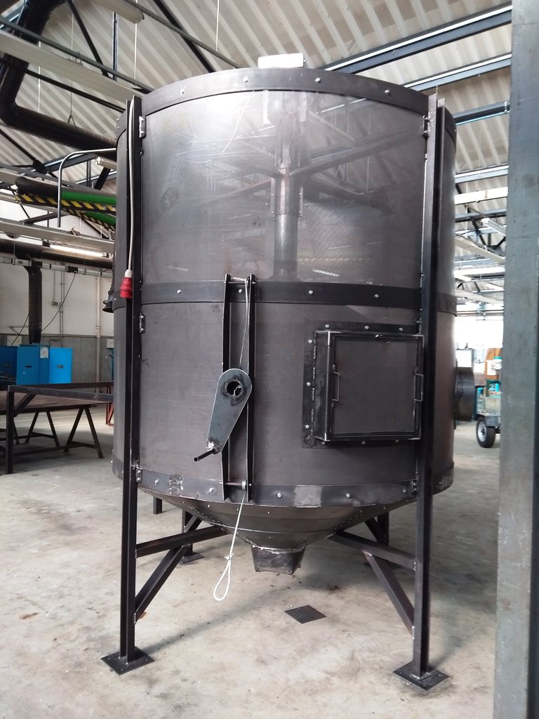

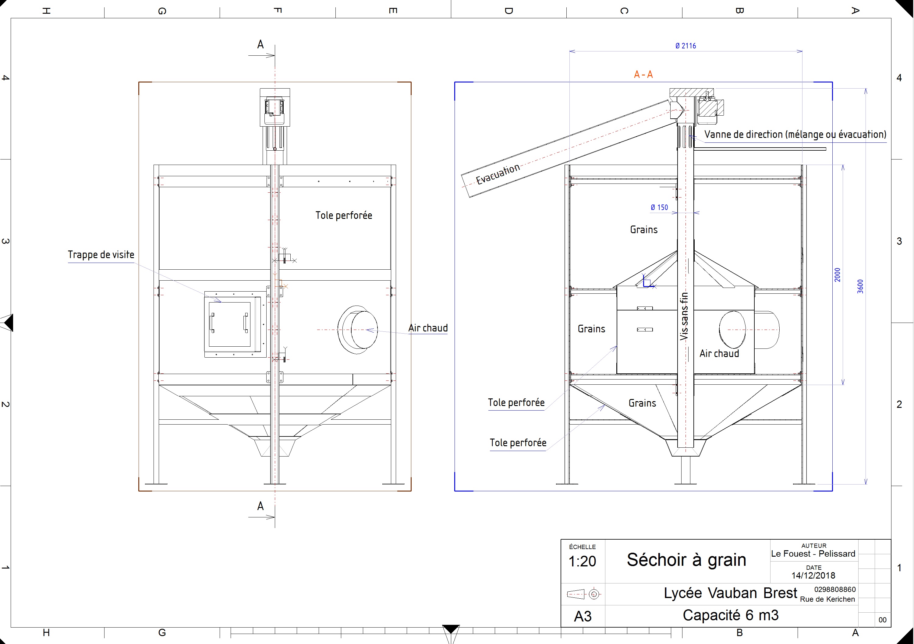

Ci-joint le plan d'un séchoir à grain réalisé au lycée Vauban à Brest.
Bonne année !
Sechoir à grain A3.jpg (601.62 Kio) Consulté 11025 fois

Est-ce qu'il est prévu qu'il soit en service sur une ferme? Si oui, sur quelle ferme?
Vincent
Re: Sechoir à grains
Publié : 15 janvier 2019, 11:23
par Lycée Vauban
Le séchoir est installé dans la ferme du Guenvez à PLONEOUR LANVERN (29)
Cordialement
Patrick Pélissard
