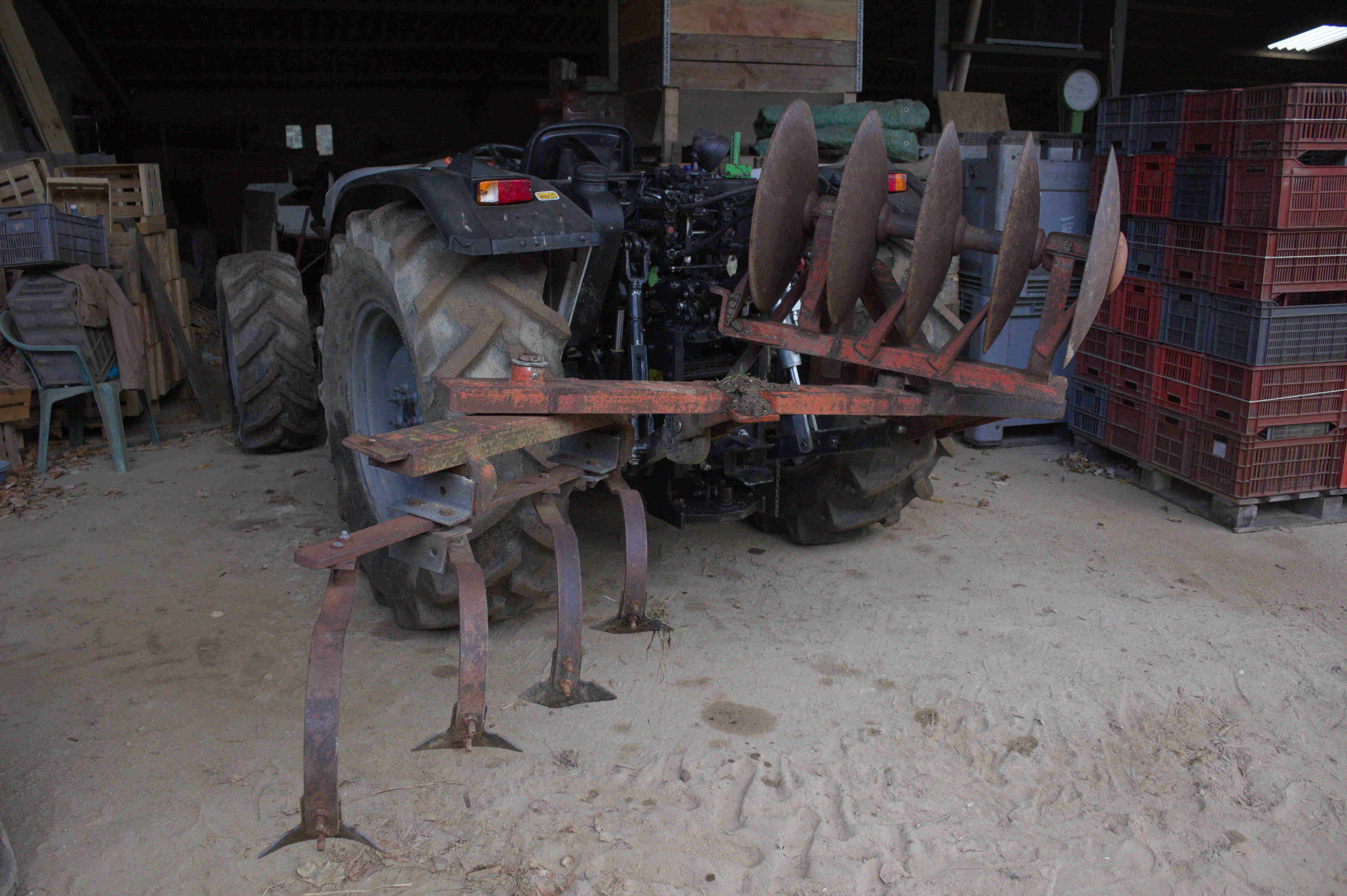

Philippe Ranc est installé en nord Ardèche en culture d'abricot et il possède quelques châtaigneraies
Afin de pouvoir passer ses dents de binage au plus près des arbres sans rouler dessus avec son tracteur, il a déporté ses dents de la largeur du tracteur.
Outil déporté
Outil déporté

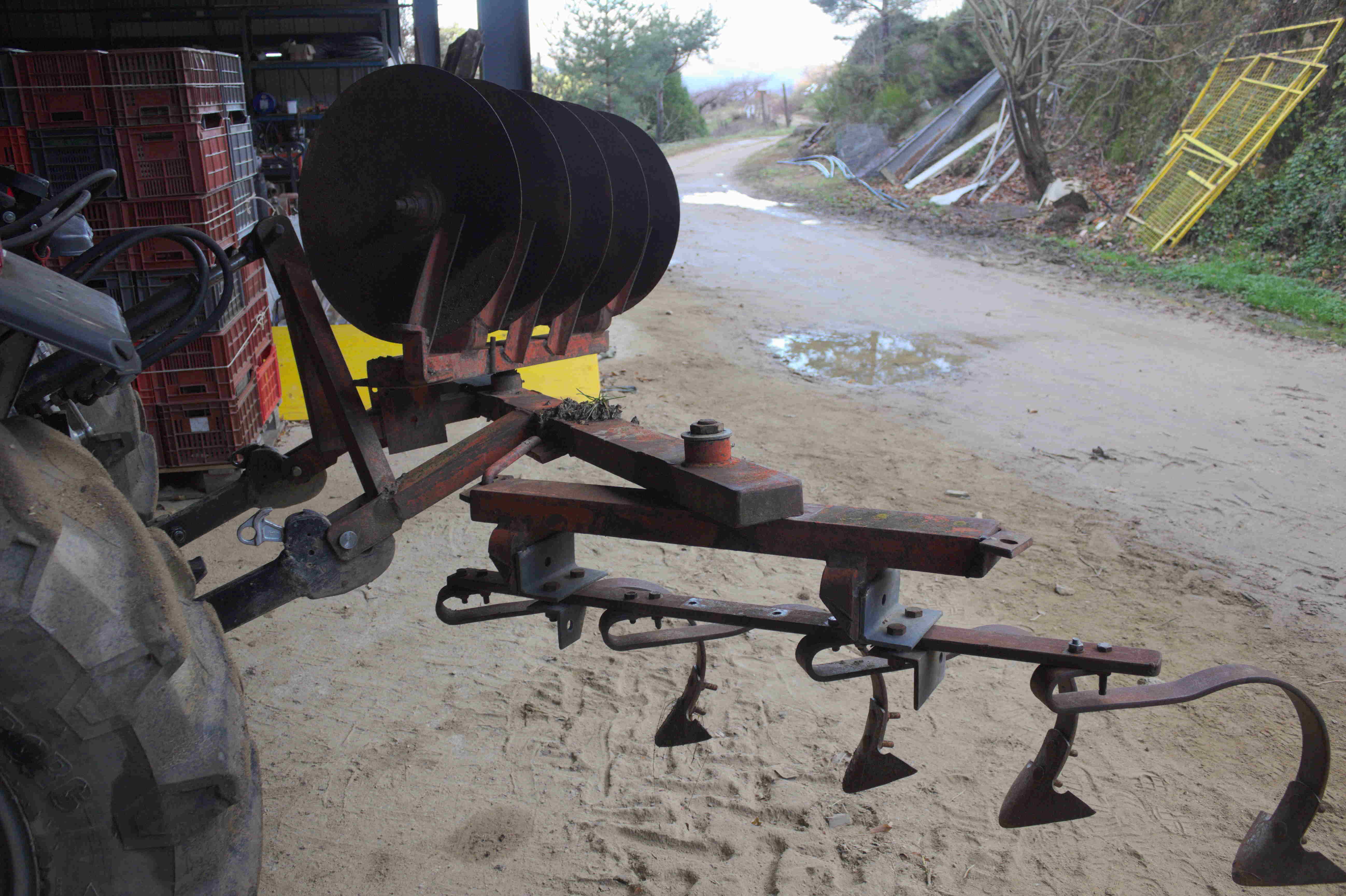

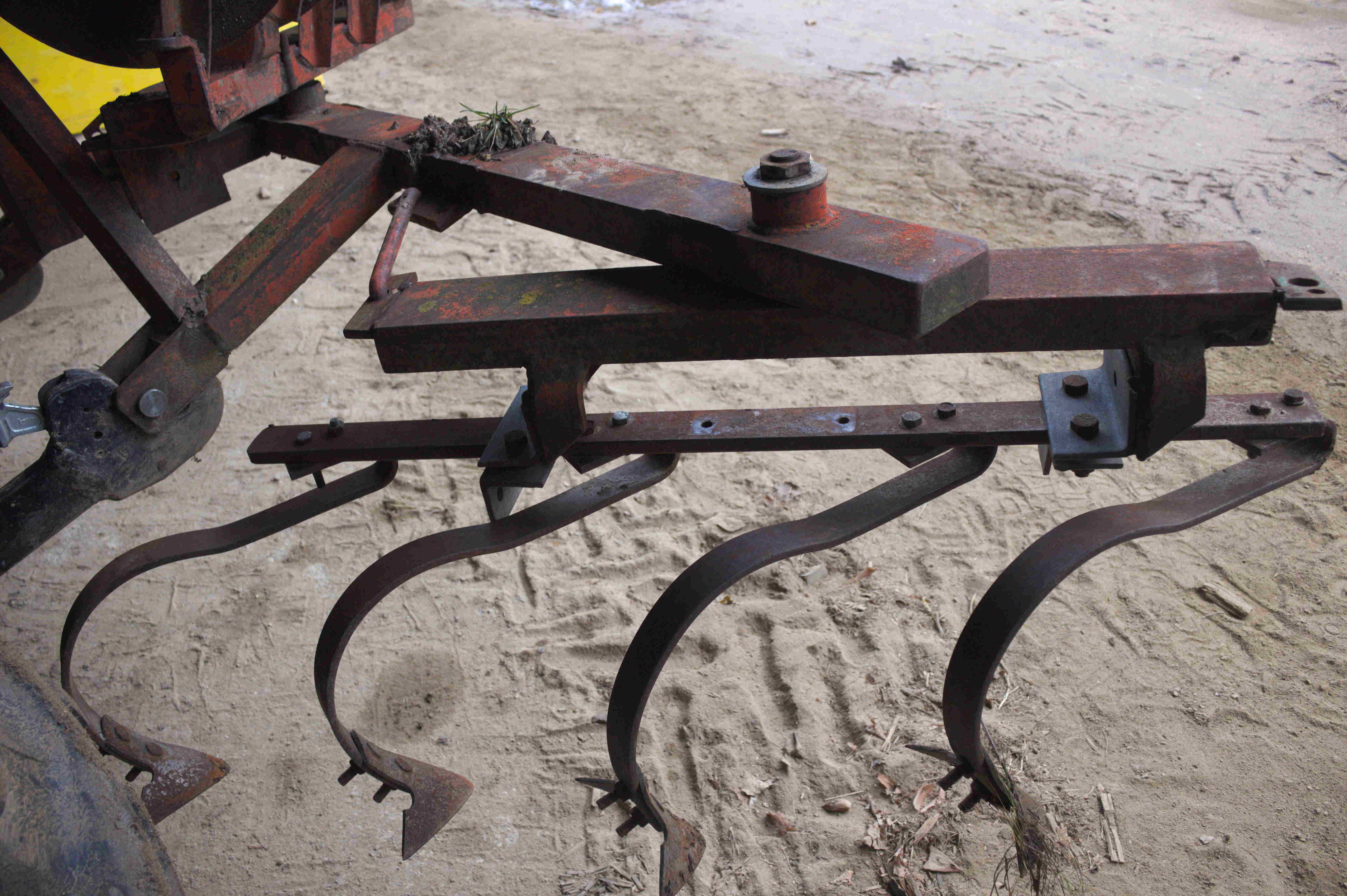

Les dents sont fixées sur un axe ce qui permet de les retourner pour les utiliser en les tirants ou en les poussant, la rotation se bloque par une petite barre.
Outil déporté traction
Outil déporté en poussée

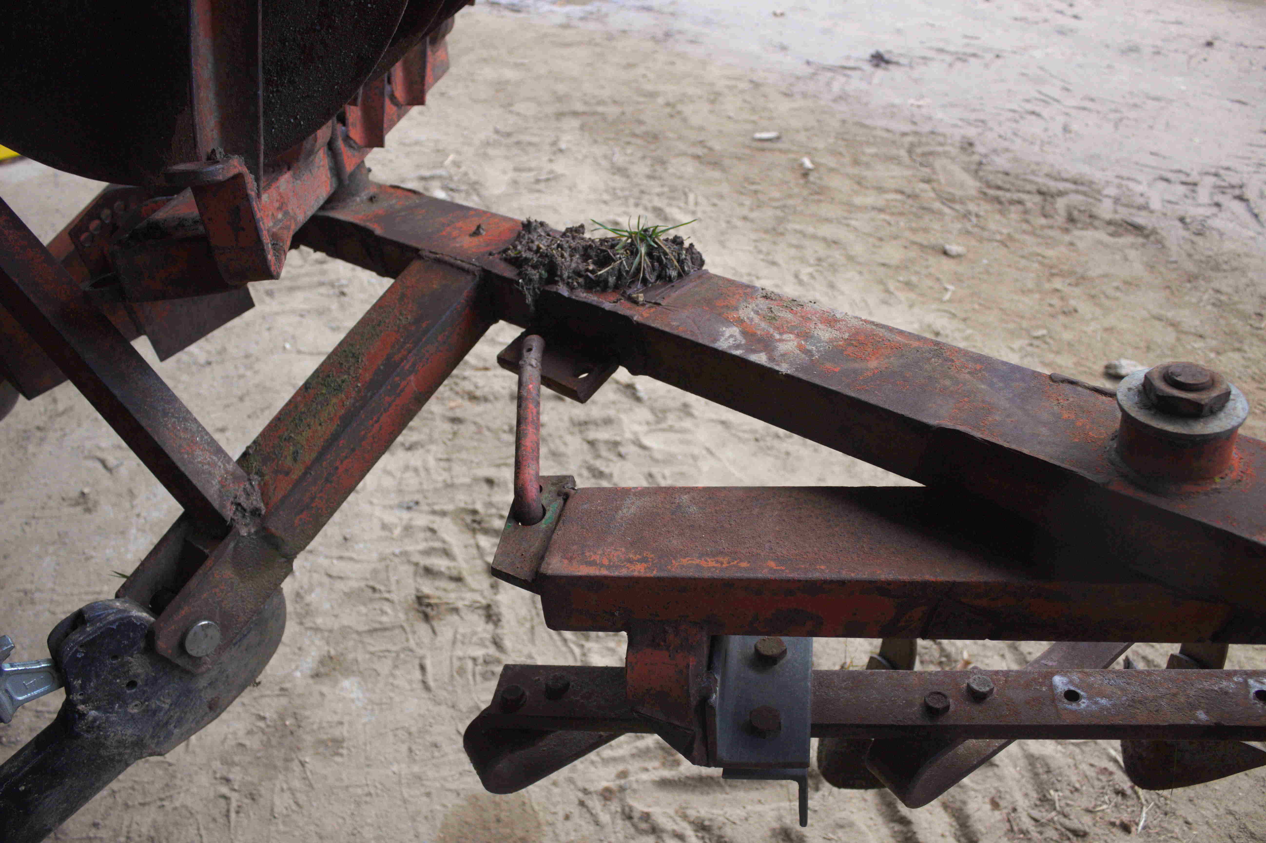

Outil déporté barre de blocage
L’outil peut être utilisé avec des dents ou avec des disques, l’outil non utilisé sert de contrepoids pendant un déplacement.
