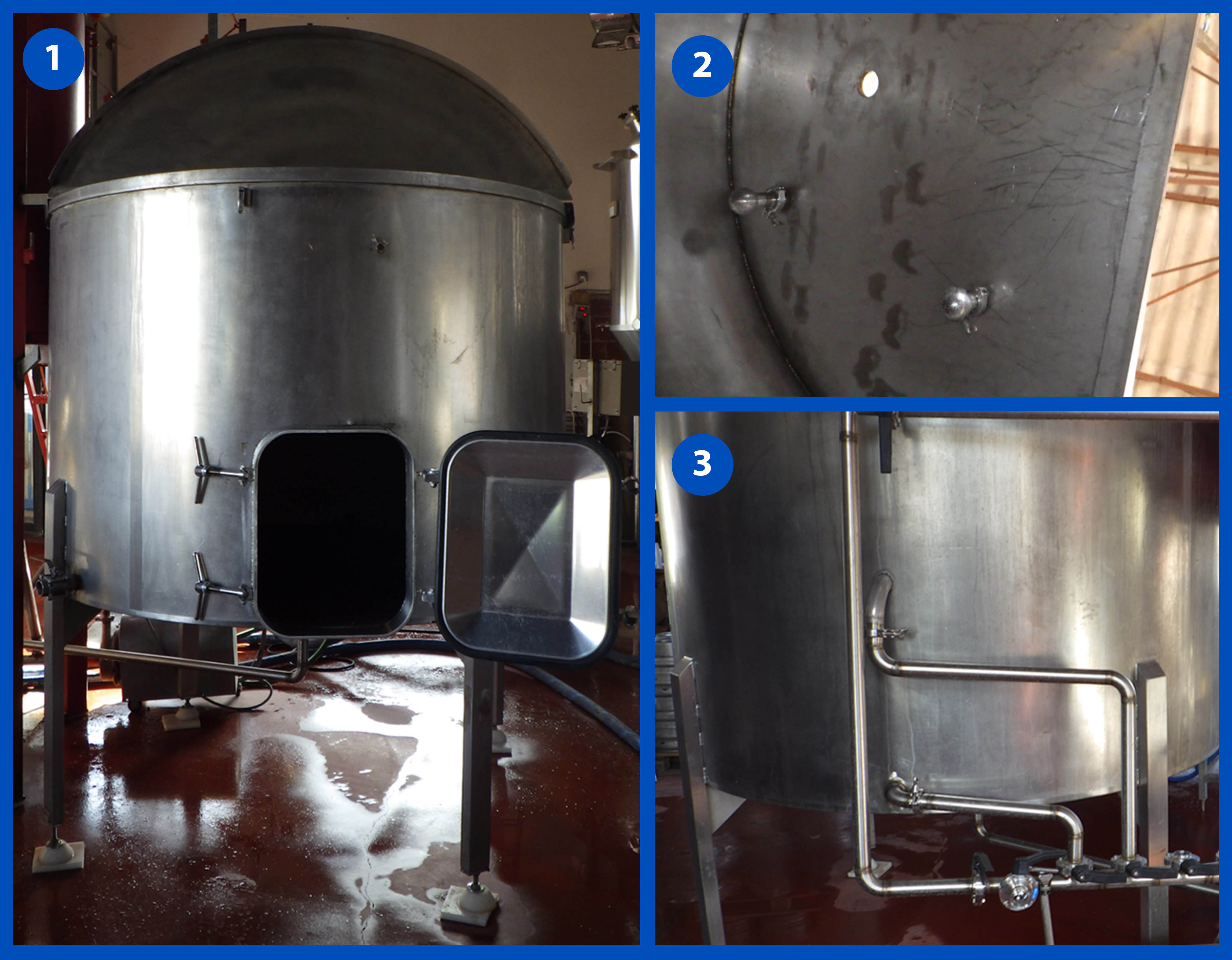

La cuve
Il s’agit d’une cuve de distillation achetée d’occasion à laquelle certaines modifications ont été apportées afin de l’adapter en cuve de filtration.
Installation d’un fond filtrant : la structure porteuse permettant de supporter la grille a été réalisée avec des fers plats inox de 30 mm soudés entre eux pour former une structure en forme de cible (3 cercles concentriques reliés entre eux par une croix), elle-même soudée au fond de la cuve. La grille, d’une surface de 2 m², a été réalisée avec une tôle inox perforée. Elle est constituée de 2 demi-cercles boulonnés à la structure porteuse pour être facilement démontable et permettre l’entretien.
Ajout d’un trou d’homme :
pour faciliter le vidage des drêches (dédrêchage), un trou d’homme a été rajouté à hauteur du fond filtrant.
Installation d’arrivées, de sorties et de boules de lavage :
une sortie en pied de cuve (pour l’extraction du moût filtré), une entrée juste au-dessus du fond filtrant (pour le transfert de la maische) et un entrée plus haute, au-dessus du gâteau de drêches (pour la recirculation du moût en début de filtration). Deux boules de lavage ont été installées sur le plafond de la cuve pour le rinçage des drêches et pour faciliter le nettoyage de la cuve. L’ensemble de ces tuyaux sont organisé autour d’une pompe fixe et mis en relation grâce à la « clarinette de la salle à brasser ».

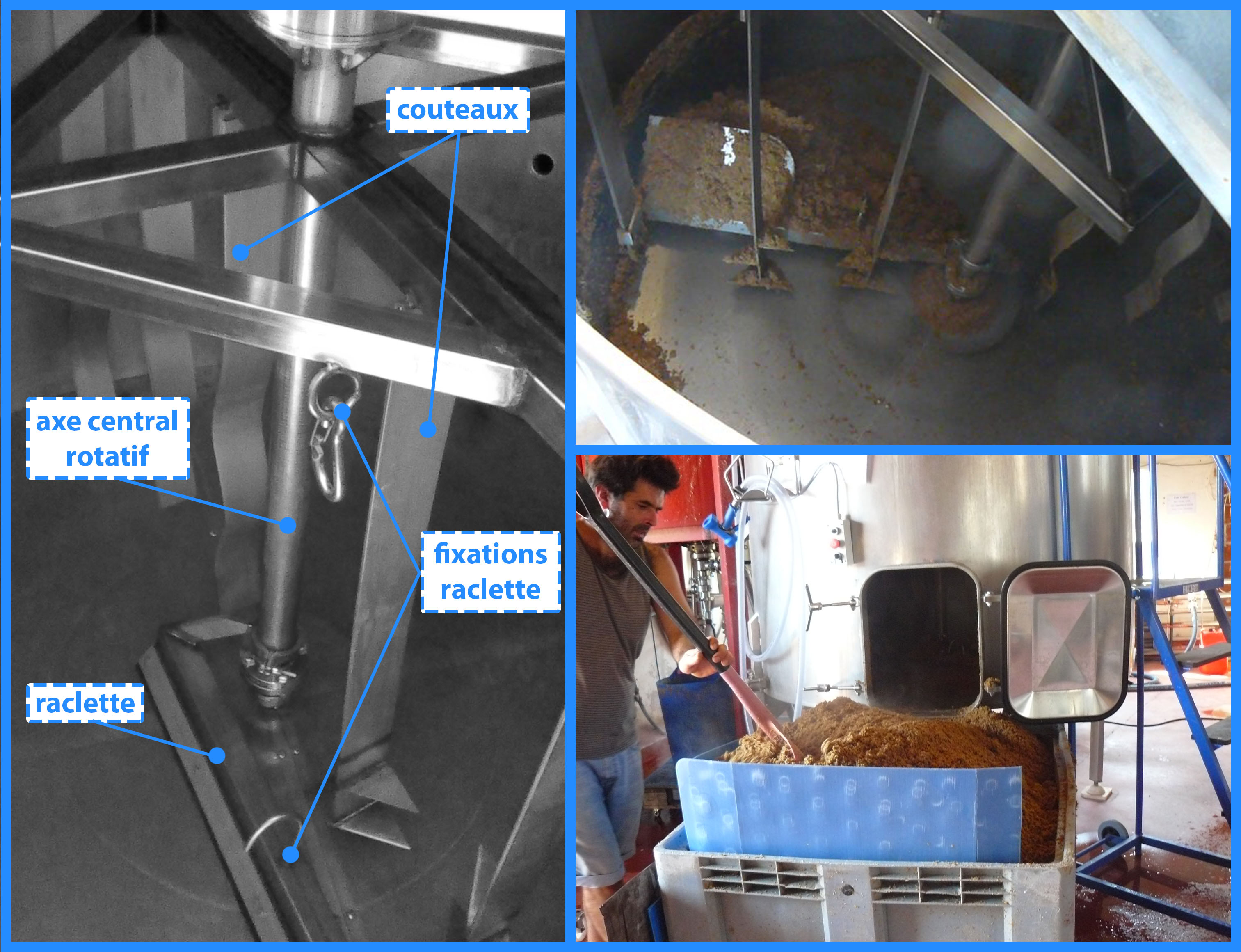

Le système de couteaux et de dédrêchage
Un ingénieux système rotatif, entièrement autoconstruit en inox, a été installé à l’intérieur de la cuve pour permettre (1) grâce à 6 couteaux, de couper le gâteau de drêches en cours de filtration afin de limiter les chemins préférentiels du moût et/ou pour se sortir de situations de colmatage du fond filtrant et (2) grâce à l’installation d’une raclette, de pousser mécaniquement la drêche par le trou d’homme, et ainsi, faciliter grandement le travail de dédrêchage en fin de filtration.

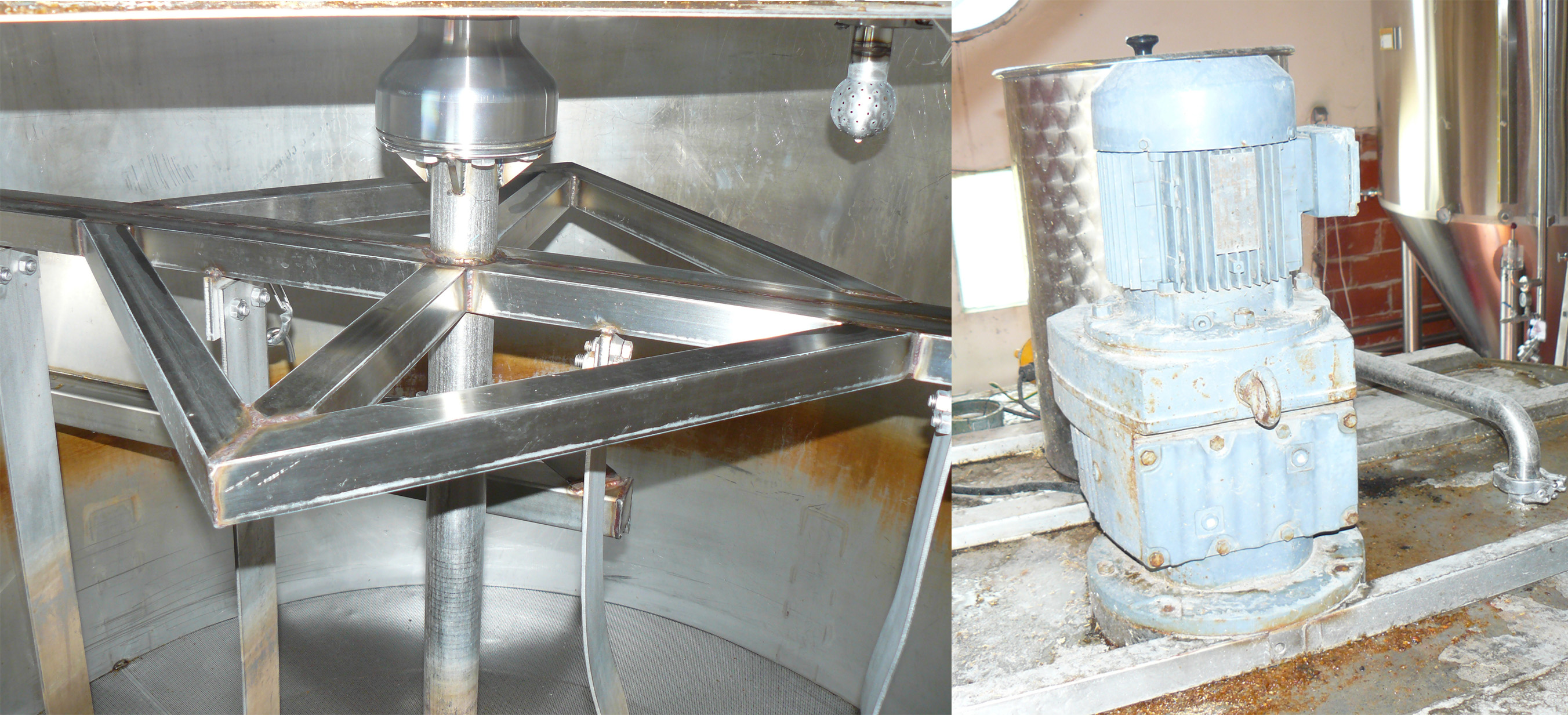

Le rack rotatif : il s’agit d’un rack horizontal, destiné à accueillir les couteaux mis en rotation autour d’un axe central. Le rack a été réalisé avec des tubes carrés inox de 40 mm soudés entre eux. La partie centrale du rack a été contreventée pour contrer le couple engendré par la résistance des couteaux tournant dans le gâteau de drêches. L’axe central traverse la cuve de haut en bas. L’extrémité inférieure est reprise par un raccord de tuyauterie (type DIN) soudé au fond de la cuve et contenant une bague en téflon. L’autre extrémité est connectée à un moteur de récupération (muni d’un motoréducteur) situé au-dessus de la cuve et qui permet la mise en rotation de l’ensemble de la structure. Un variateur de fréquence commandé par un boitier de contrôle (interrupteur + potentiomètre) permet d’adapter la vitesse de rotation.
Rack rotatif(light).jpg (989.13 Kio) Consulté 8867 fois
Les couteaux : Ils permettent de couper le gâteau de drêche durant la filtration et ont été réalisés avec des fers plats inox (40 X 5 mm). Ils sont répartis en 2 groupes de 3 de chaque côté de l’axe central. Chaque groupe de couteau présente une forme différente : ondulée ou droite avec des griffes. Les ondulations ont été faites manuellement à l’étau.
La raclette : Celle-ci est maintenue au-dessus du gâteau de drêches durant la filtration et descendue au moment du dédrêchage. Elle a été fabriquée avec un tube carré qui supporte deux lames inox boulonnées entre-elles pour enserrer une lame de caoutchouc. Aux extrémités, des attaches lui permettent de coulisser verticalement le long de l’axe central et de l’un des couteaux droits. Un crochet au centre permet de la fixer à un mousqueton soudé à la structure du rack rotatif pour la maintenir en position haute.
