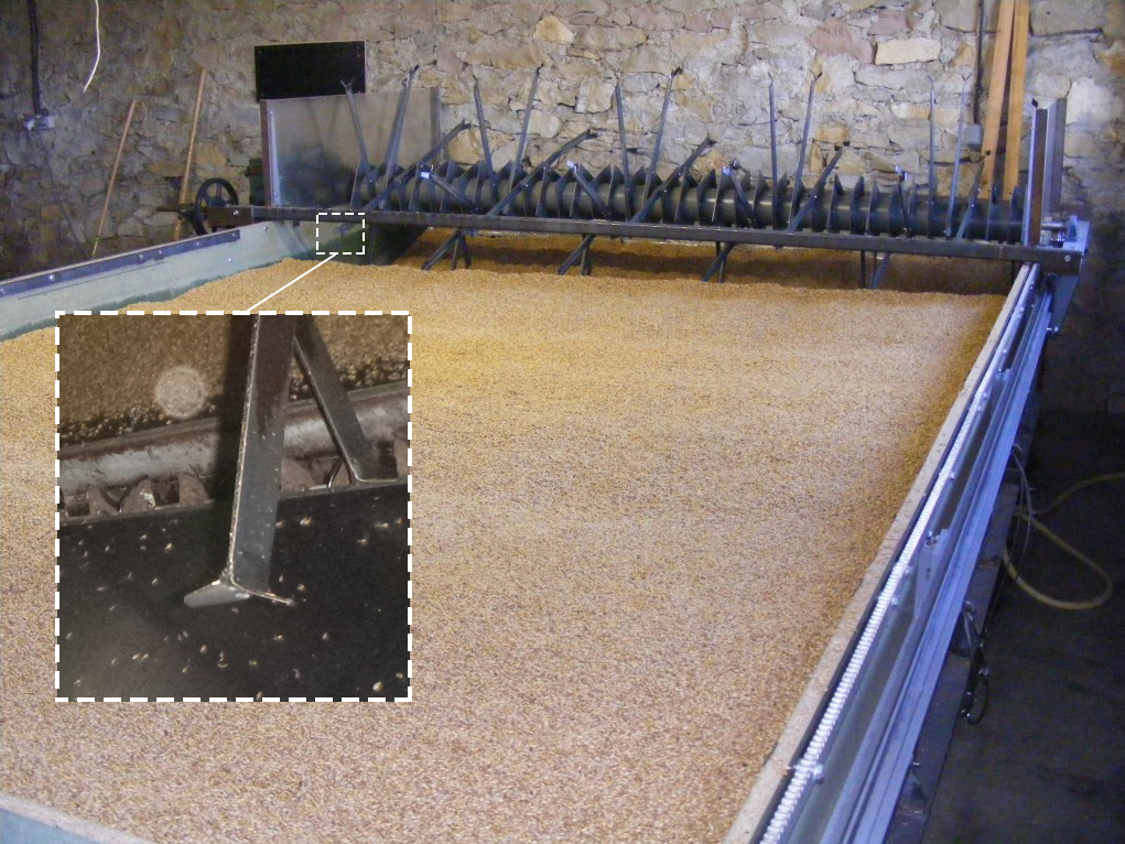

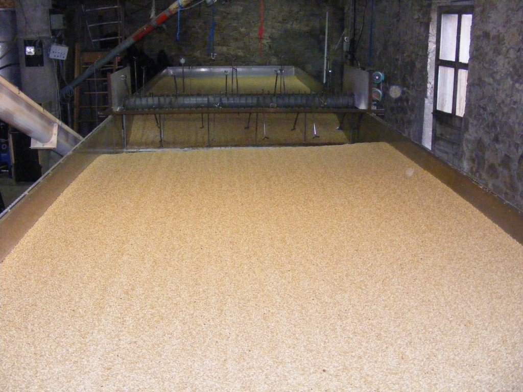

Conçue et construite par Laurent, elle consiste en une grille perforée ménageant un faux-fond au sein duquel de l’air est insufflé pour permettre une circulation forcée d’air conditionné à travers la couche de grain. Prévue pour faire germer 2 lots simultanément, il s’agit de deux aires de germination en enfilade d’une superficie de 18 m² chacune (3 X 6 m). Le grain est mis en couche de 50 cm, ce qui permet de faire germer 4 tonnes par aire (soit 8 tonnes en tout).
La structure :
réalisée en profilés d’acier et habillées de tôles en inox.
Ventilation et humidification de l’air : chaque aire de germination est équipée d’un ventilateur envoyant de l’air dans le faux-fond pour rafraichir le grain à besoin. A la sortie des ventilateurs, des gicleurs d’eau permettent de corriger le taux d’humidité de l’air.

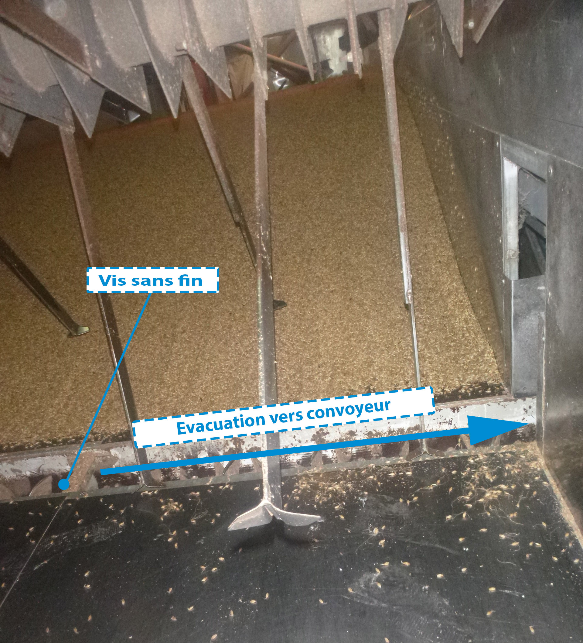

Evacuation du grain vers la touraille : une vis sans fin court entre les deux aires de germination et permet d’évacuer le grain à l’extérieur de la case de germination jusqu’à un convoyeur qui transfert le malt jusqu’à la touraille.
Le retourneur
Conçu par Laurent et réalisé par un chaudronnier, il permet le retournement automatique du grain afin d’homogénéiser les conditions au sein de la masse de grain et d’éviter l’entrelacement des radicelles. Il consiste en un râteau rotatif pouvant se déplacer le long de la case de germination.
Le râteau : est constitué d’un axe central sur lequel sont emmanchées dans toutes les directions 38 platines carrées supportant chacune une barre en métal dont l’extrémité est fendue en deux afin de former un soc en patte d’oie.
Rotation et déplacement : Le râteau tourne sur lui-même et se déplace le long de l’aire de germination. Un moteur assure la mise en rotation du râteau dont l’axe central est repris par deux paliers montés sur un châssis en acier qui repose sur des rails fixés aux parois de la case de germination. Des roues dentées fixées de part et d’autre du râteau et imbriquées dans des crémaillères courant tout le long de la case de germination assurent le déplacement du râteau lorsqu’il tourne.
