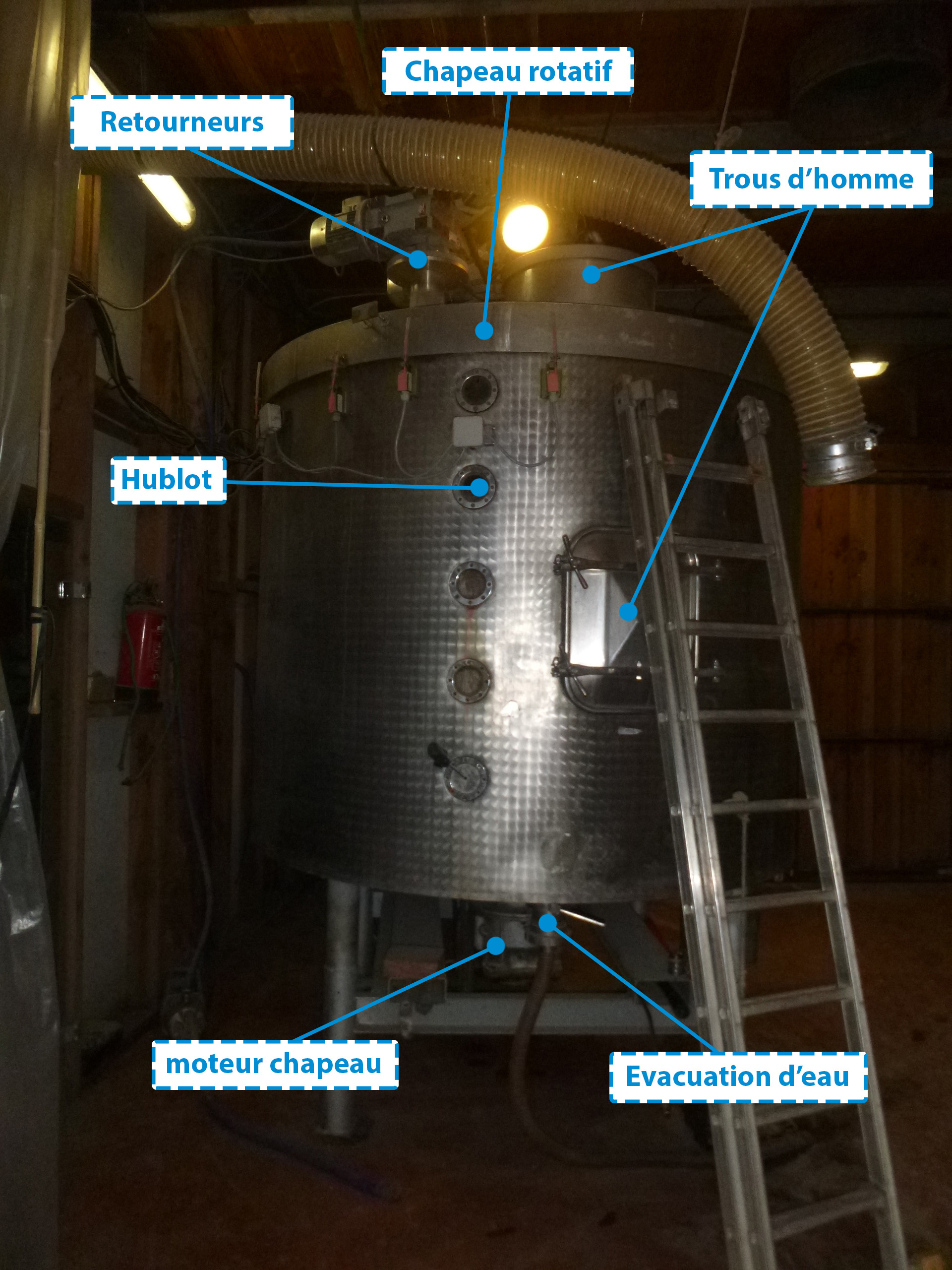

La cuve : Ancienne cuve laitière double paroi (pour l’isolation). Des hublots sur le côté permettent de voir les processus en cours. Une grille perforée soutenant la masse de grain et située au premier tiers de la hauteur de la cuve permet de ménager un faux fond dans lequel sera insufflé l’air provenant de la chaudière.
Le chapeau rotatif :
supporté par un axe central traversant toute la cuve, le chapeau est mis en rotation grâce à un moteur situé sous la cuve. Il porte les retourneurs, la rampe d’aspersion et la sonde de température. Son mouvement permet de les faire balayer l’ensemble de la masse de grain.
Remplissage et vidange du grain : le grain est introduit par un premier trou d’homme situé au sommet de la cuve et est vidé par le deuxième trou d’homme sur le côté.

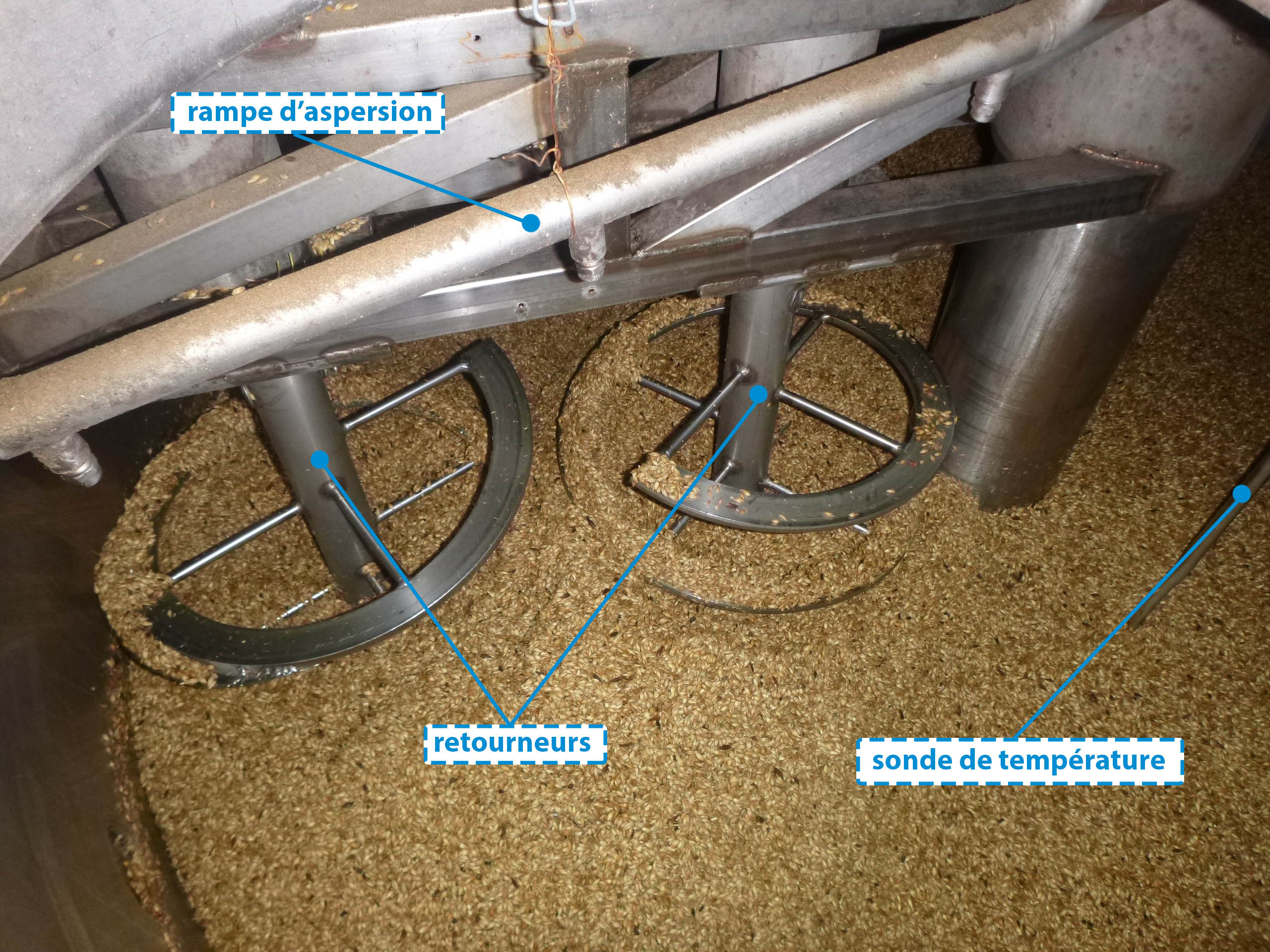

Malterie (vue intérieure)(light).jpg (710.04 Kio) Consulté 9154 fois
Retournement : 2 vis sans fin verticales (retourneurs), permettent de remuer le grain pendant les différentes étapes de maltage, ce qui permet d’homogénéiser les conditions et d’éviter l’entrelacement des radicelles durant la germination.
Aspersion : permet l’arrosage du grain durant la trempe (réalisée par aspersion) et la correction de l’humidité durant la germination. Une évacuation située sous la cuve permet d’éliminer l’excédent d’eau depuis le faux-fond.

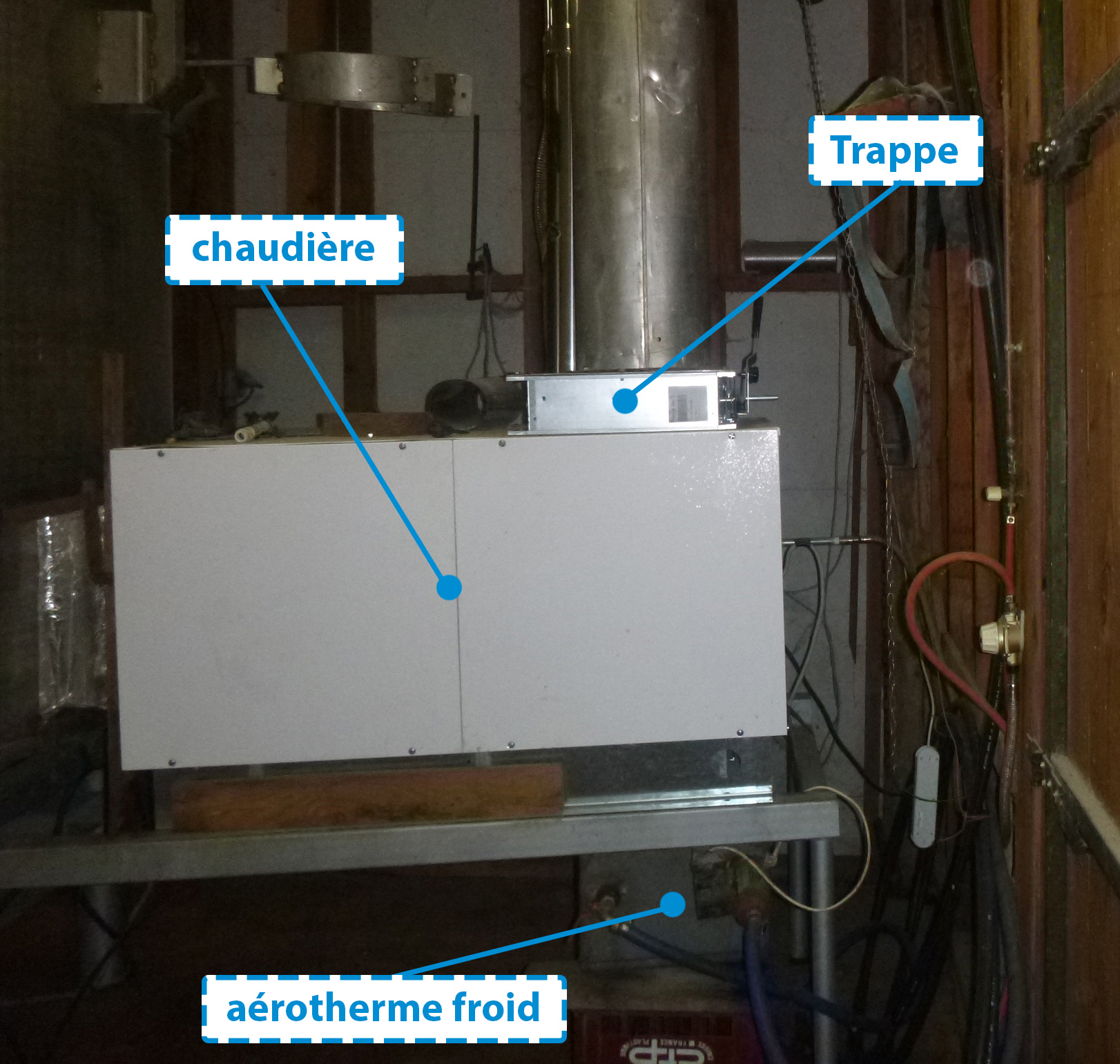

Production de chaleur :
une chaudière à gaz de 40 kW permet de chauffer l’air avant son introduction dans le faux-fond de la cuve. Elle permet une température de 80 °C pendant le coup de feu et donc de produire du malt Pils.
Production de froid :
un aérotherme alimenté par le groupe froid de la brasserie permet de rafraichir l’air durant la phase de germination offrant un meilleur contrôle des conditions de germination et autorisant le maltage tout au long de l’année.
Contrôle de la température : deux sondes de température, une première située dans le faux-fond et une deuxième dans la masse de grain (fixée sur le chapeau rotatif), assurent la mesure de la température et le contrôle de la ventilation.
Circuit fermé ou circuit ouvert : un système de trappes permet à la ventilation de fonctionner en circuit ouvert pendant le séchage afin d’éliminer l’humidité et en circuit fermé pendant le coup de feu pour économiser de l’énergie et permettre de monter suffisamment en température.
