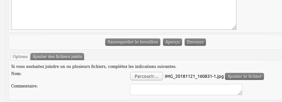

Pour insérer des images il faut utiliser l'option "ajouter des fichiers joints" en dessous du cadre de réponse
Puis "insérer dans le message"

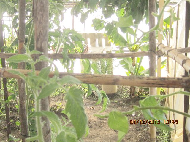

Photos des débuts en petite serre:
Mai 2 a 2012.jpg (81.57 Kio) Consulté 10204 fois
29 JUIN.jpg (78.6 Kio) Consulté 10204 fois
BANANE 3.JPG (68.5 Kio) Consulté 10204 fois

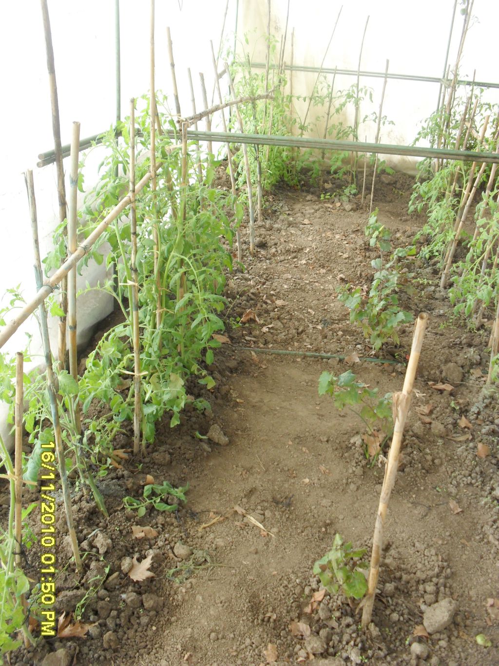

:D Photos en première 'petite serre':
Photo 154.jpg (113.91 Kio) Consulté 10203 fois
Novembre 16 2010.jpg (328.09 Kio) Consulté 10203 fois
Mai 7 2012 B.jpg (200.45 Kio) Consulté 10203 fois

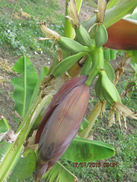

LE premier bananier (acheté à 3 ou 4 € (à Lidl ou Intermarché/U), date de 2010. Et, chaque année, des pousses ont poussé d'où la multiplication très décorative jusqu'en 2016 (Mai/Juin) où est apparu la première fleur et premier régime !
Depuis, chaque année, plusieurs régimes arrivent et, automne 2018 pour la première fois, la hauteur des bananiers a dépassé les 2 m ! (d'où l'impossibilité de les mettre en serre de 2 m et 2,50 m au milieu !

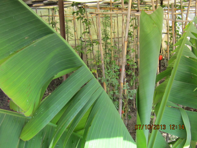

Novembre 6 2010.jpg (261.77 Kio) Consulté 10203 fois

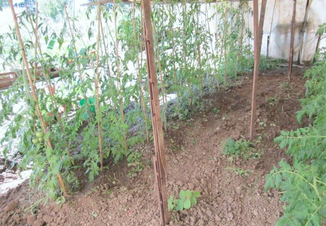

Photo de palette verticale entre plastiques:
Photo 238.jpg (80.38 Kio) Consulté 10203 fois
Tomates de France dont les consommatrices & consommateurs seront privés cette année ! Because qu'il est interdit de traiter les plants avec du Fertiligène (SEUL produit anti-systémique) contre les aleurodes et noctuelles !!! Ces petites mites ravagent chaque années des centaines d'ha en France !!! (les plants filetés par les chenilles meurent en 48 h !) et, il se pourrait que cette année 2019: VOUS N'AYEZ QUE DES TOMATES DU MAROC en épiceries car, eux, ils peuvent traiter !
