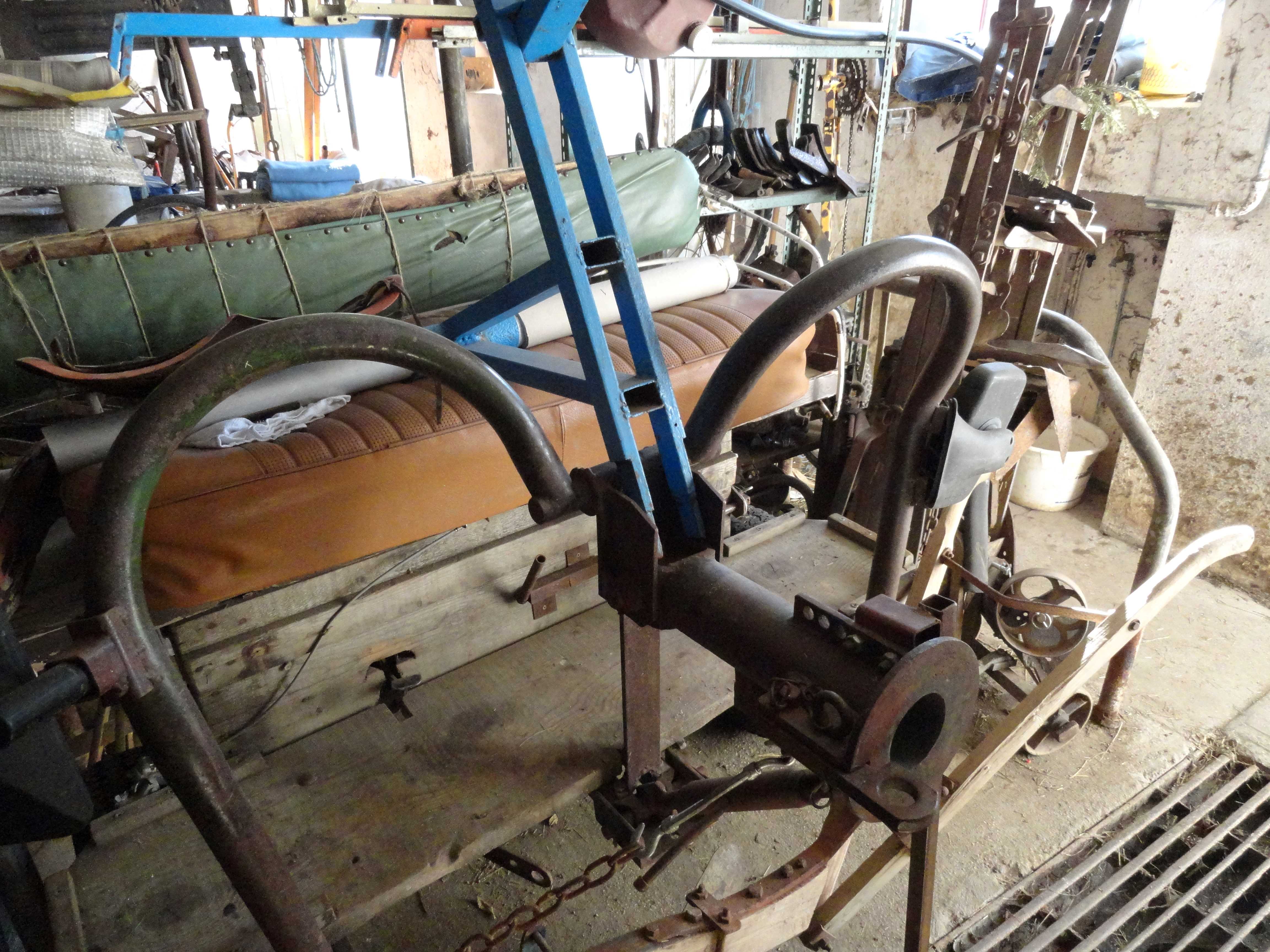

Pierre Gallet réalise des prestations de services lors de fêtes locales et transporte de petits groupes de personnes. Pour cela, il avait besoin d’un avant-train lui permettant d’aller sur la route et attelable à sa remorque. Il a pour cela récupéré un viel essieu sur lequel il a bricolé une banquette, installé un système de freinage et même des rétroviseurs ! On reconnait également les tubes arrondis récupérés sur un rotoandaineur servant de balustrade ainsi que son système d’attelage spécifique.

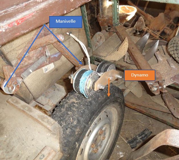

Le plus : un système de dynamo lui permettant d’allumer des guirlandes accrochées à sa remorque ! Fabriqué à base de moyeux de vélos bourrés de corde et de chambre à air, ceux-ci viennent faire contact avec le pneu et créer une résistance. Les deux moyeux sont montés en parallèles et un système de pont de diodes est installé pour redresser le courent alternatif en courent continu. La régulation du courent se fait via la tension, donc pas de risques d’excitation selon Pierre.
rem: la partie bleue provient d'un autre avant-train.

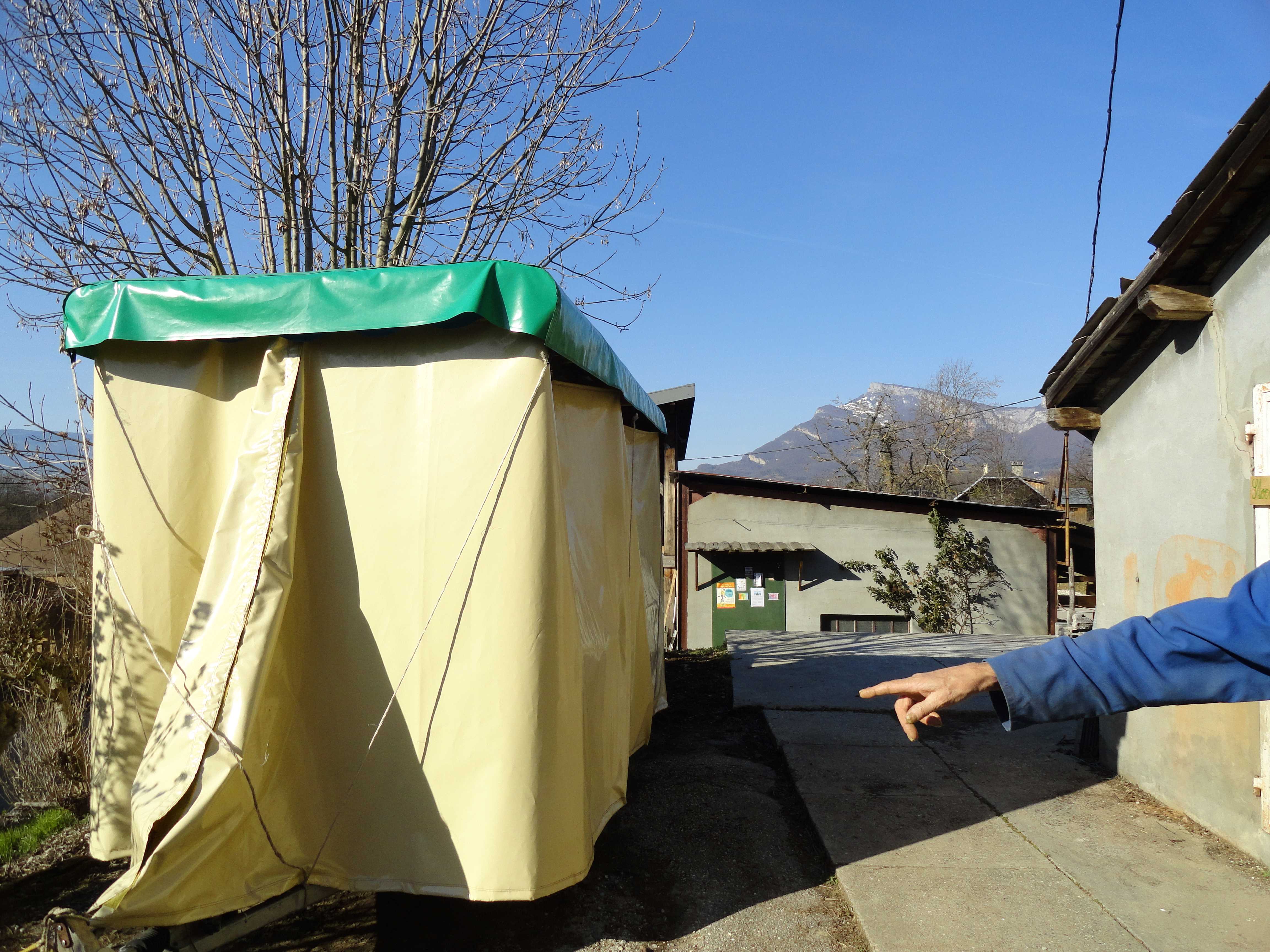

Une caravane reconvertie en bus

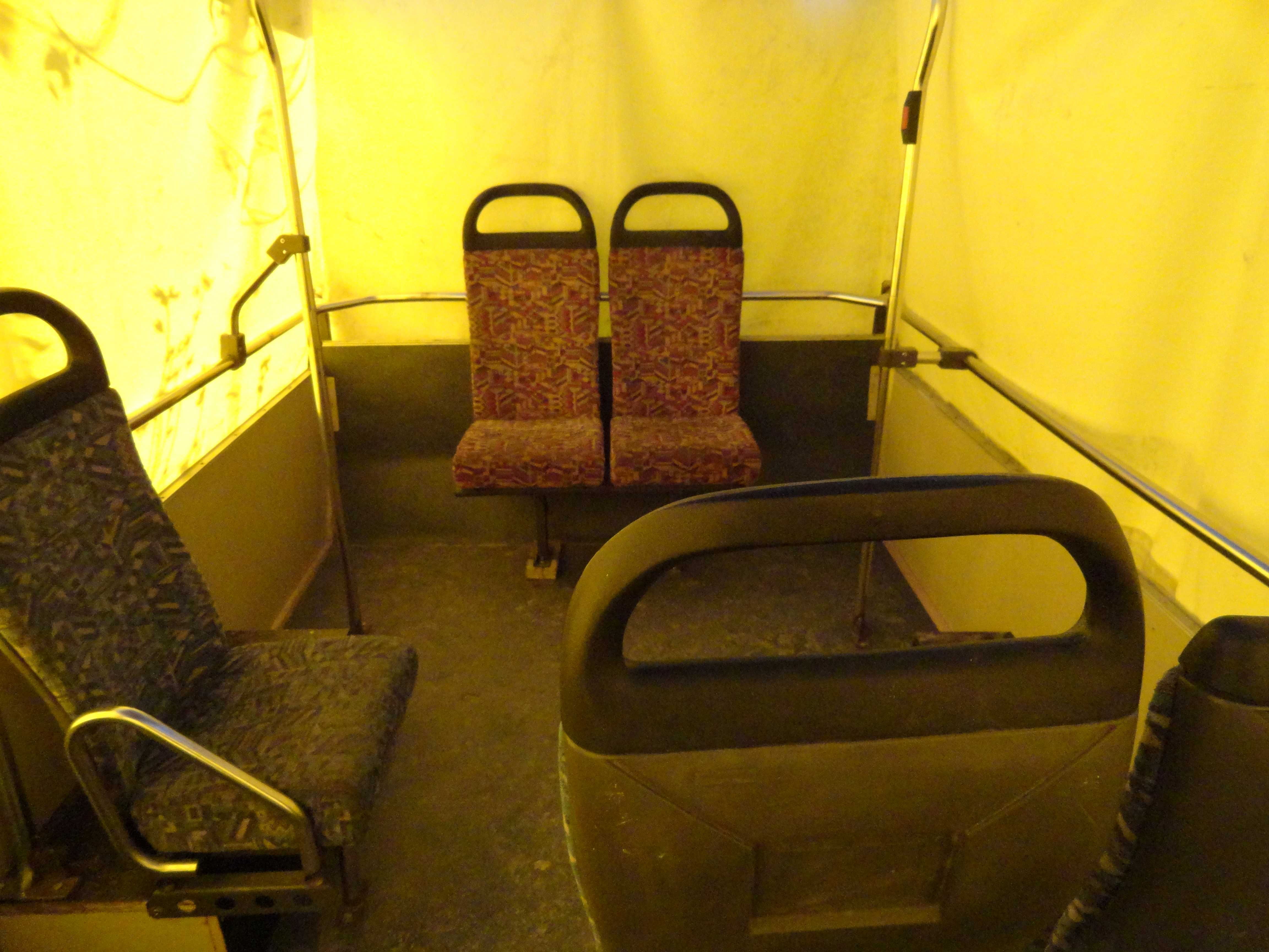

Réalisé à partir d’une vielle caravane coupée en deux dans le sens de la hauteur, son système de transport se paye même le luxe de proposer à ses passagers des sièges de bus pour un confort optimal lors du transport !
Disposant d’une grande surface protégée des intempéries par un toit maintenu par les barres de maintient de bus (et même des bâches transparentes les jours pluvieux), il vous fournira sécurité et qualité de transport tout au long du voyage ! Même l’entrée vous est facilitée grâce à la petite porte de la caravane laissée sur le côté. Et bien sûr, il dispose du courent grâce à son système de dynamo installé sur son avant-train (lien ici).
L’attelage avec l’avant-train vu précédemment se fait via un système de boule (comme sur une caravane classique). Cela lui permet ainsi de transporter sa remorque à l’arrière de son camion.
La caravane est ici sous sa bâche de protection. Monté d'origine sur une remorque (ben oui, c'est une caravane!) cela permet d'utiliser un attelage en boule classique.

On remarque à l'intérieur de la caravane, les sièges de bus et les barres de maintient
