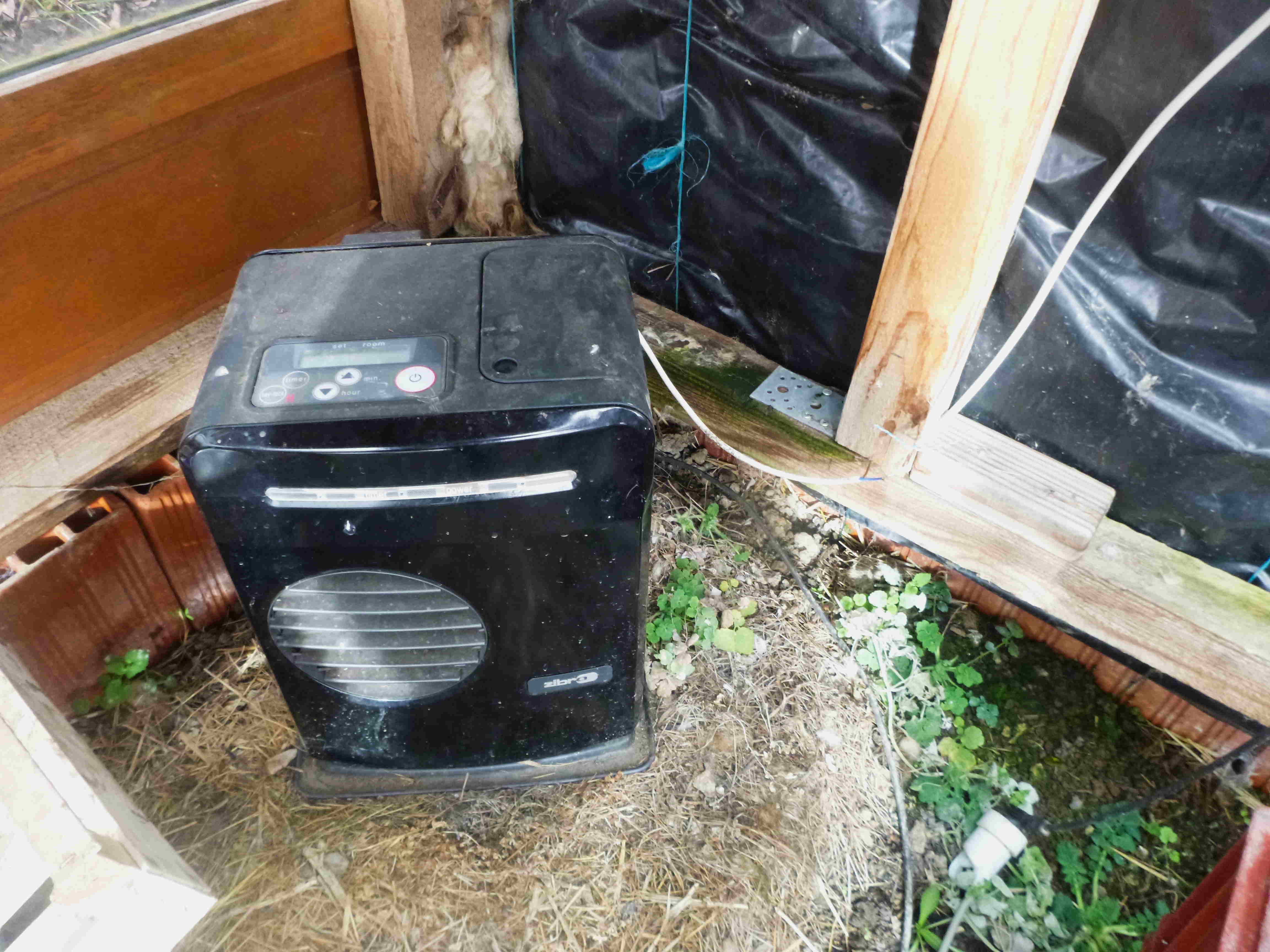

Cette petite serre lui sert à faire pousser ses plants avant de les mettre en terre, la saison des plants va de Février à début mai, et la température extérieur est souvent négative pendant cette période. C’est pourquoi il a installé un petit chauffage au mazout dans la serre afin de leur donner une température suffisante pour leur permettre de pousser correctement.
Chauffage au mazout
Chauffage au mazout
Le poêle qu’il a trouvé d’occasion pour une centaine d’euro avais un système intégré de régulation en fonction de la température mais celui ci ne l'arrêtait pas complètement, il jouait juste sur la puissance du poêle, il a donc bricolé un système plus facilement réglable à l’aide d’une carte Arduino.

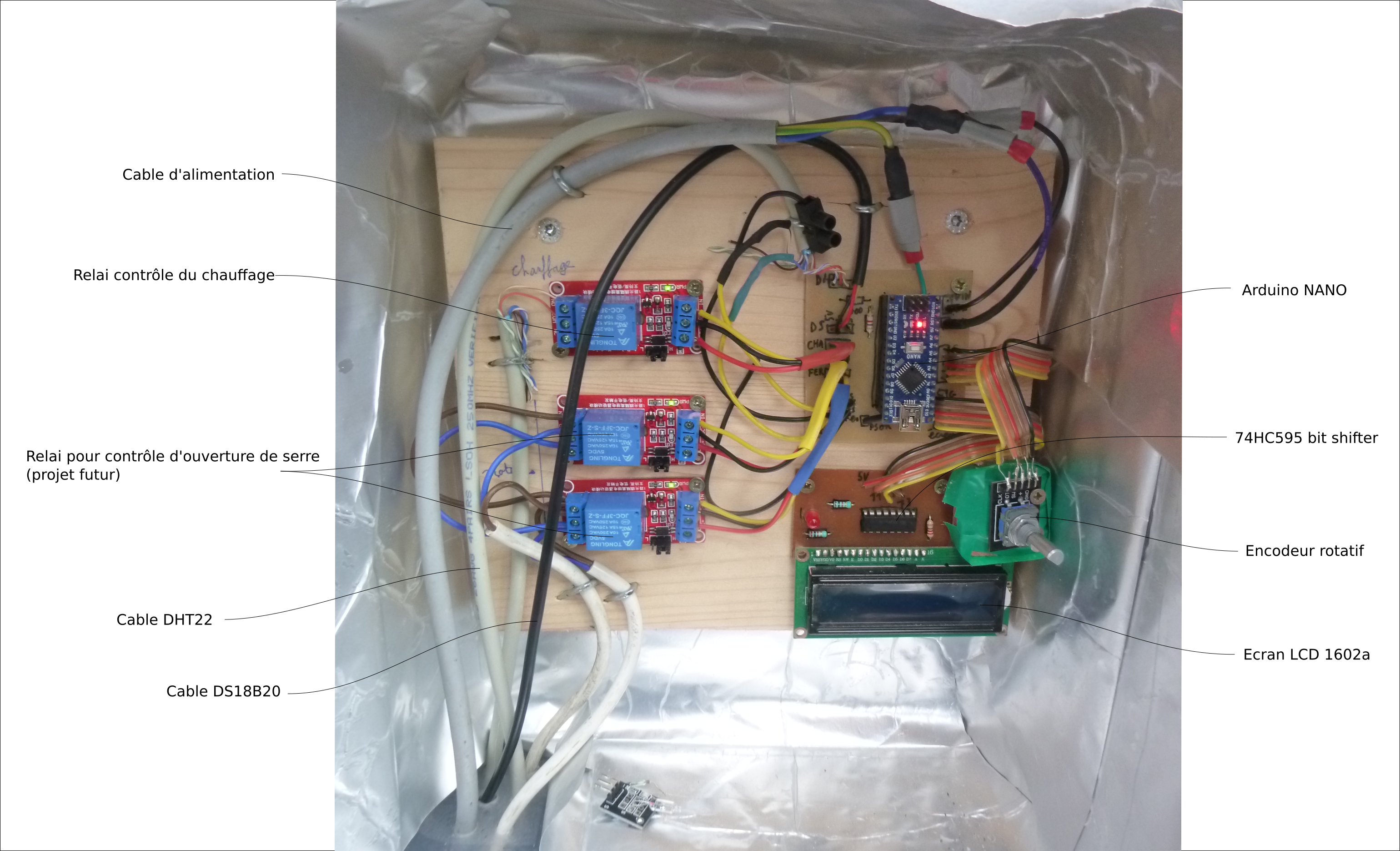

Le système est assez simple :
• Il a branché les deux fils de l’interrupteur marche/arrêt du poêle sur un relais commandé par l’Arduino.
• Il a branché une sonde de température DS18B20 sur l’Arduino.
• Il a écrit un petit programme qui allume ou éteint le poêle en fonction de la température prise par la sonde.
• Pour ajouter quelques fonctionnalités il a ajouté un écran LCD et un bouton pour pouvoir régler les températures de fonctionnement du système et avoir un visuel de l’activité du poêle.
Liste des composants :
• 1 Carte Arduino nano
• 1 Écran LCD 1602
• 1 Bit Shifter 74hc595
• 1 encodeur rotatif
• 1 carte Relais
• Un certain nombre de résistances : voir schémas
• 1 Alimentation de PC
• 1 LED rouge
• 1 DS18B20

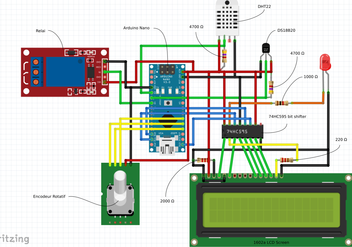

Schéma Branchement Electronique

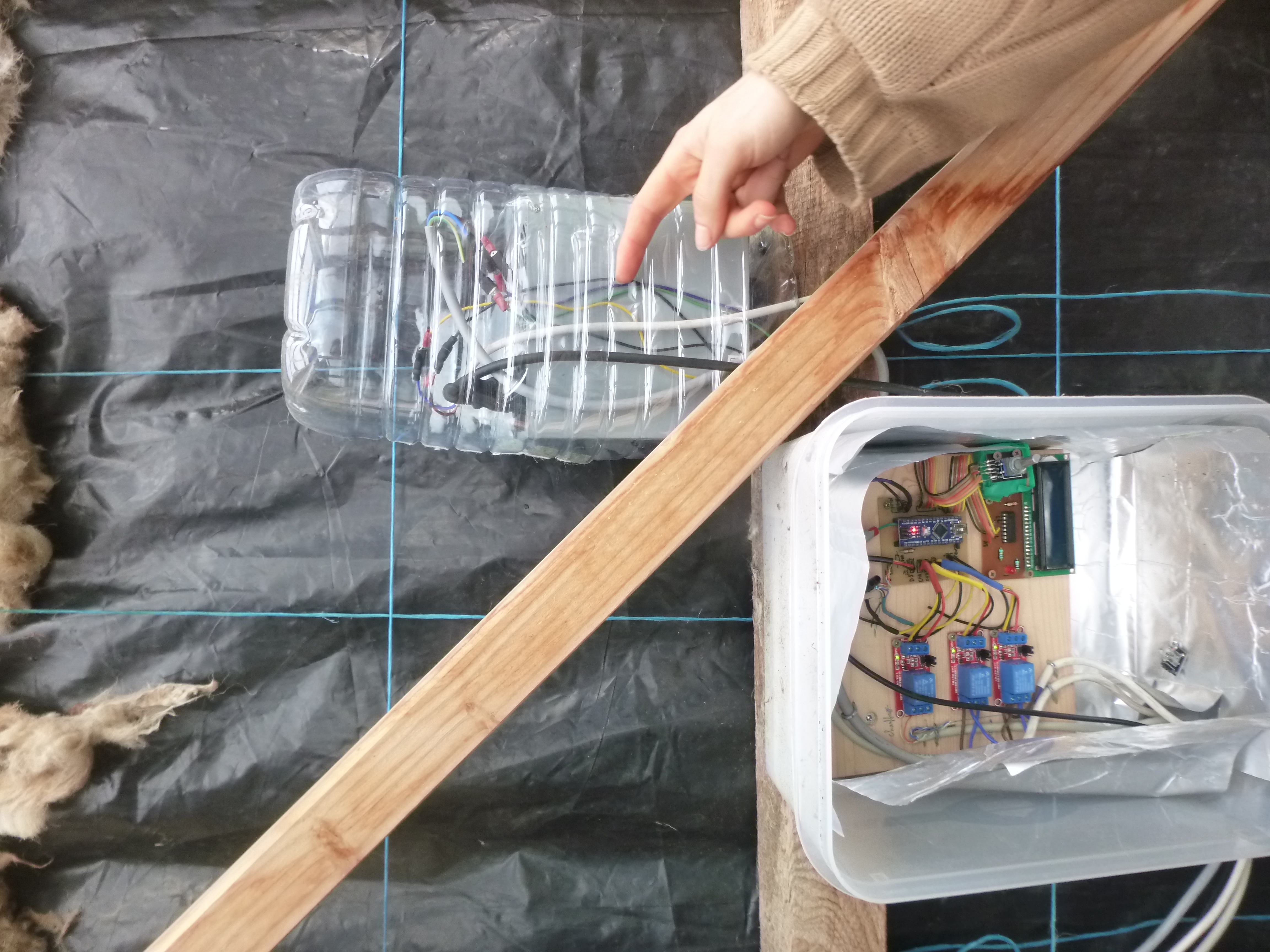

Le boîtier qui protège l'électronique est un tupperware étanche doublé d'aluminium, et le boîtier d'alimentation est protégé par une bouteille d'eau en plastique de 5L.
