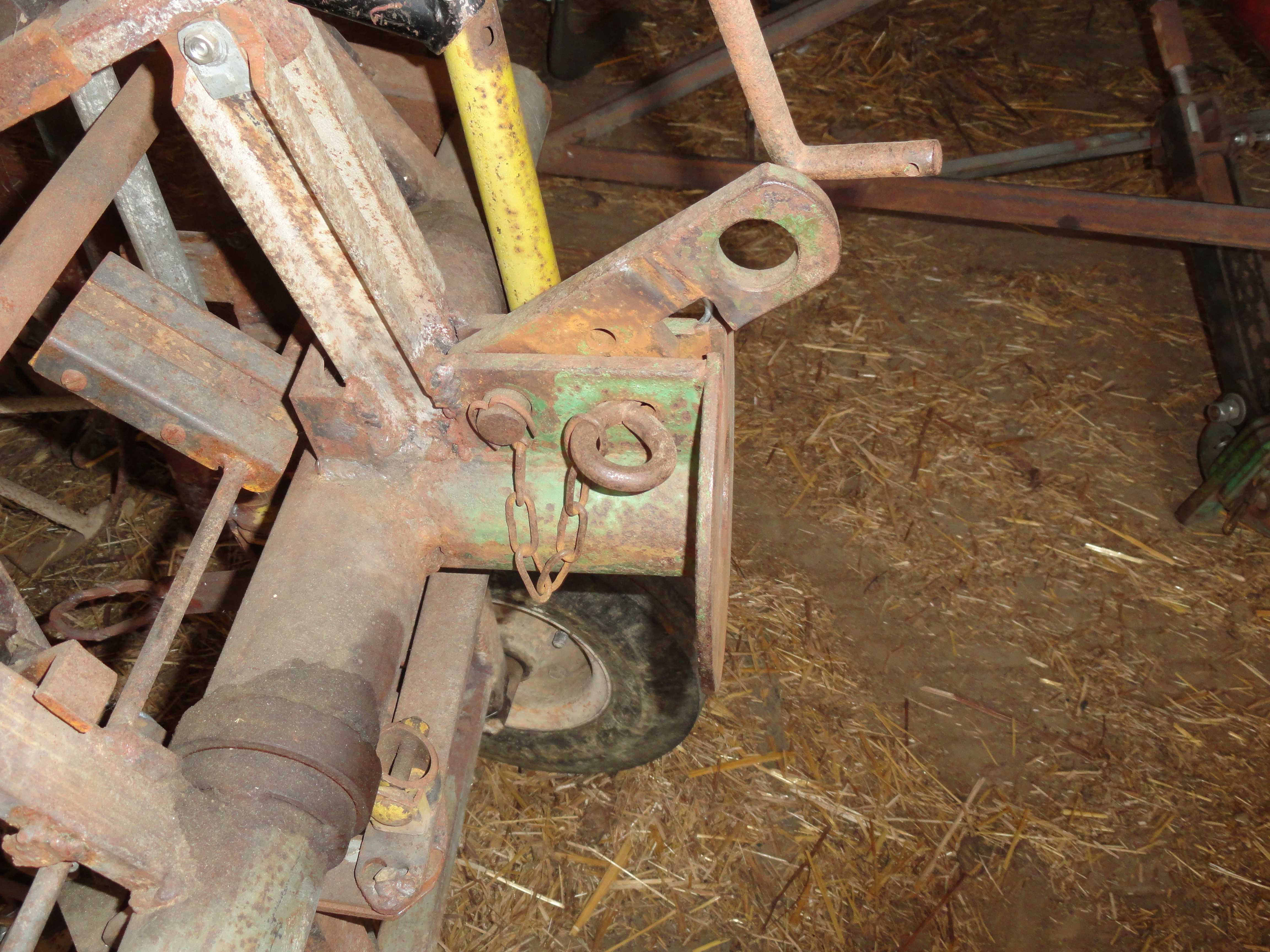

Le tube femelle
Le tube femelle

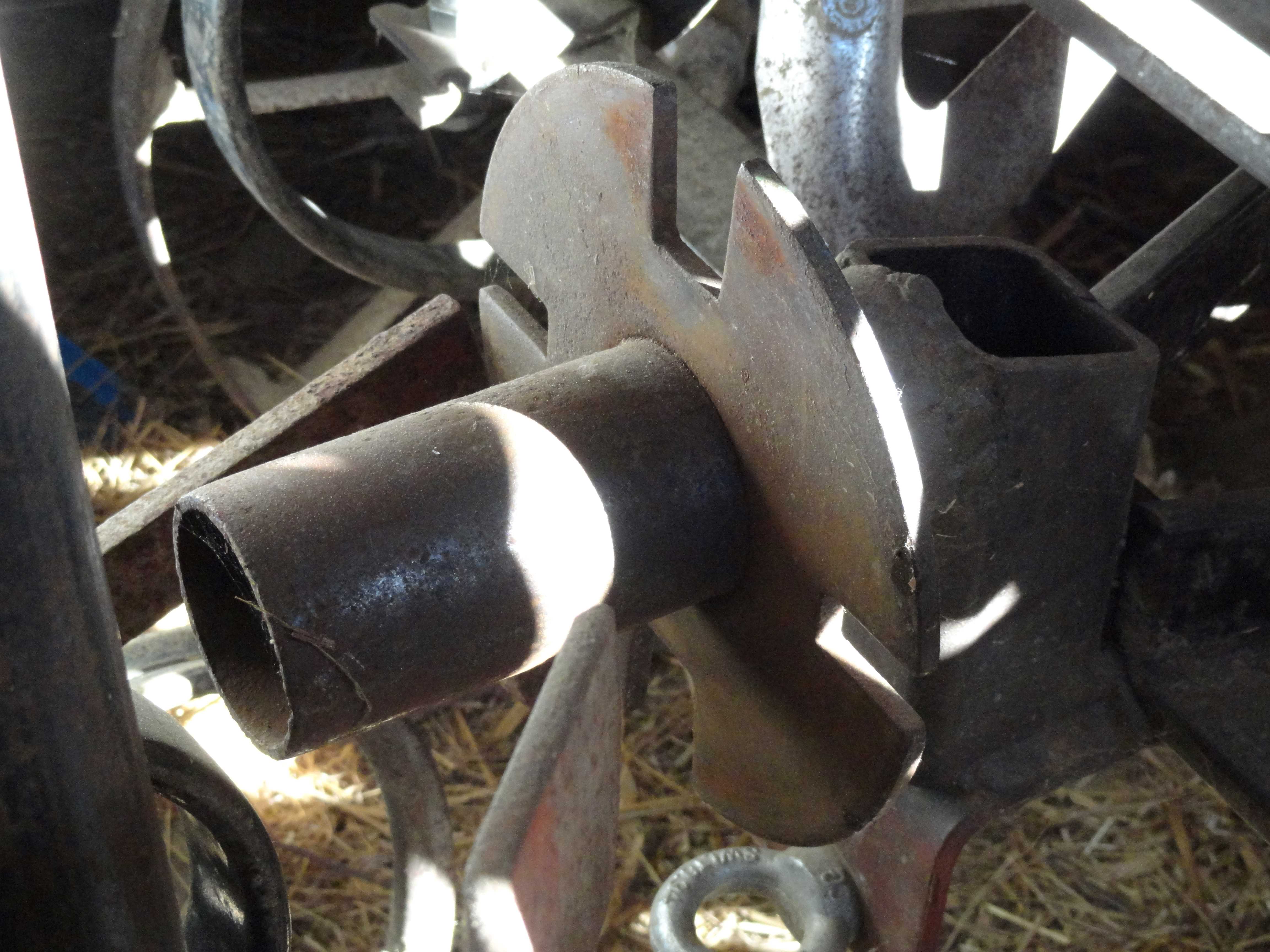

Le tube mâle
Le tube mâle

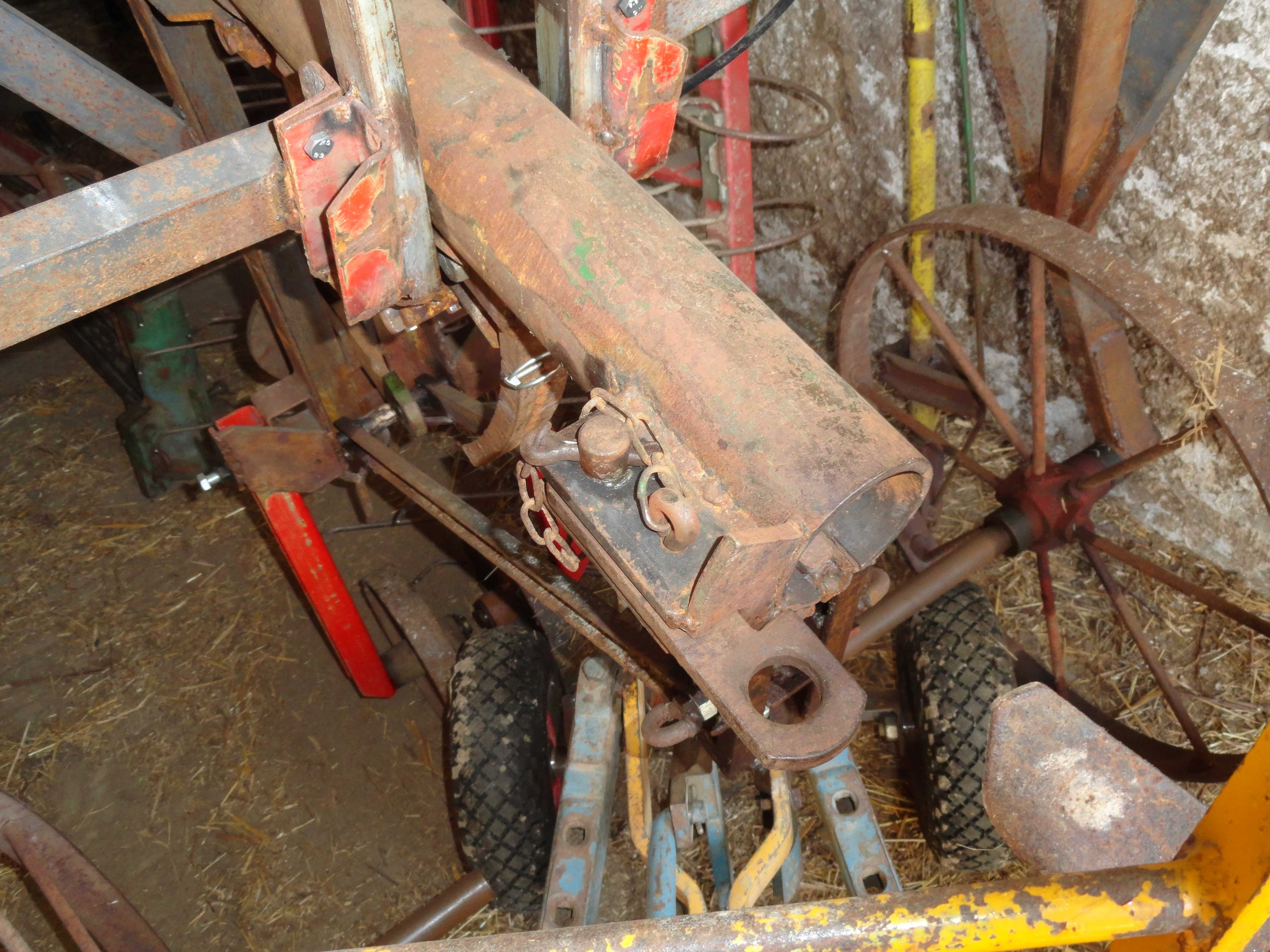

Le système de fixation

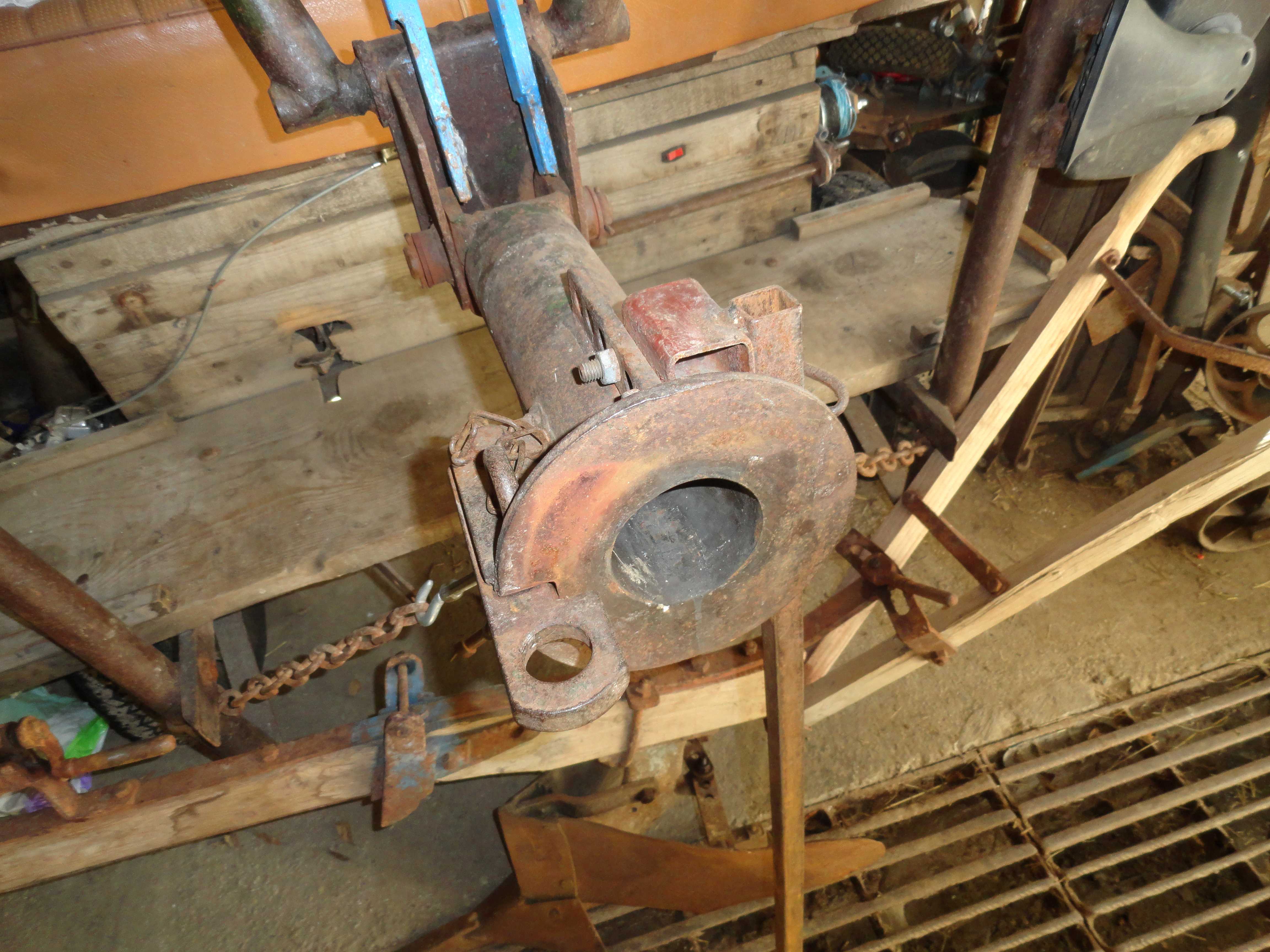

Le système de fixation sur une autre machine...Il a adapté son système sur toutes ces machines, ce qui les rend facilement attellables et interchangeables

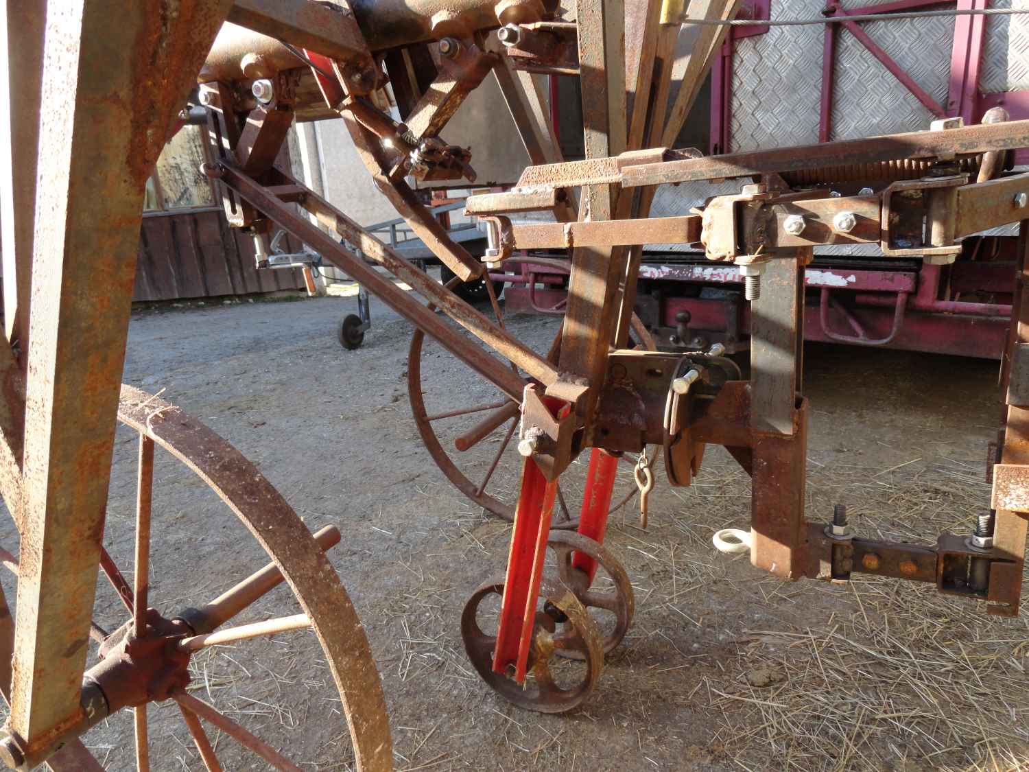

L'ensemble attelé
L'ensemble attelé
