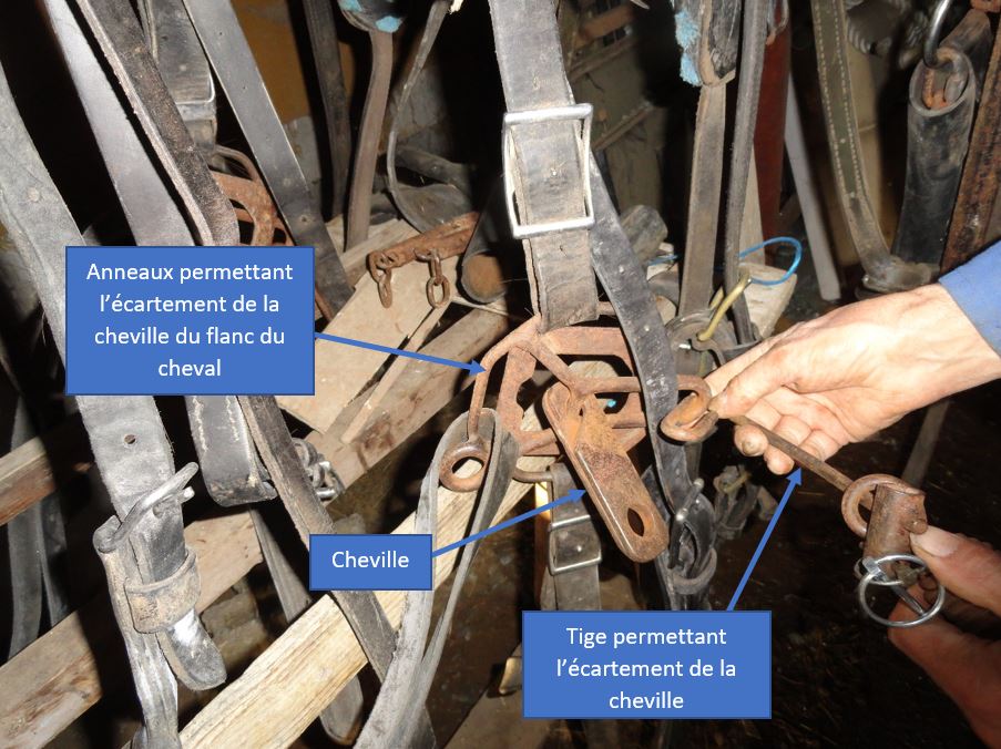

Système d’attelage chevilatte modifié
Le harnais « Chevilatte » (à cheville latérale), est un système d’attelage mixte (attelage et traits) étudié et développé par Hippothèse. L’objectif étant d’avoir un harnais à la fois facile à atteler et à la fois robuste, permettant de retenir des charges dans une pente. Enfin, il devait permettre d’y atteler des véhicules à deux roues « non équilibrés ».

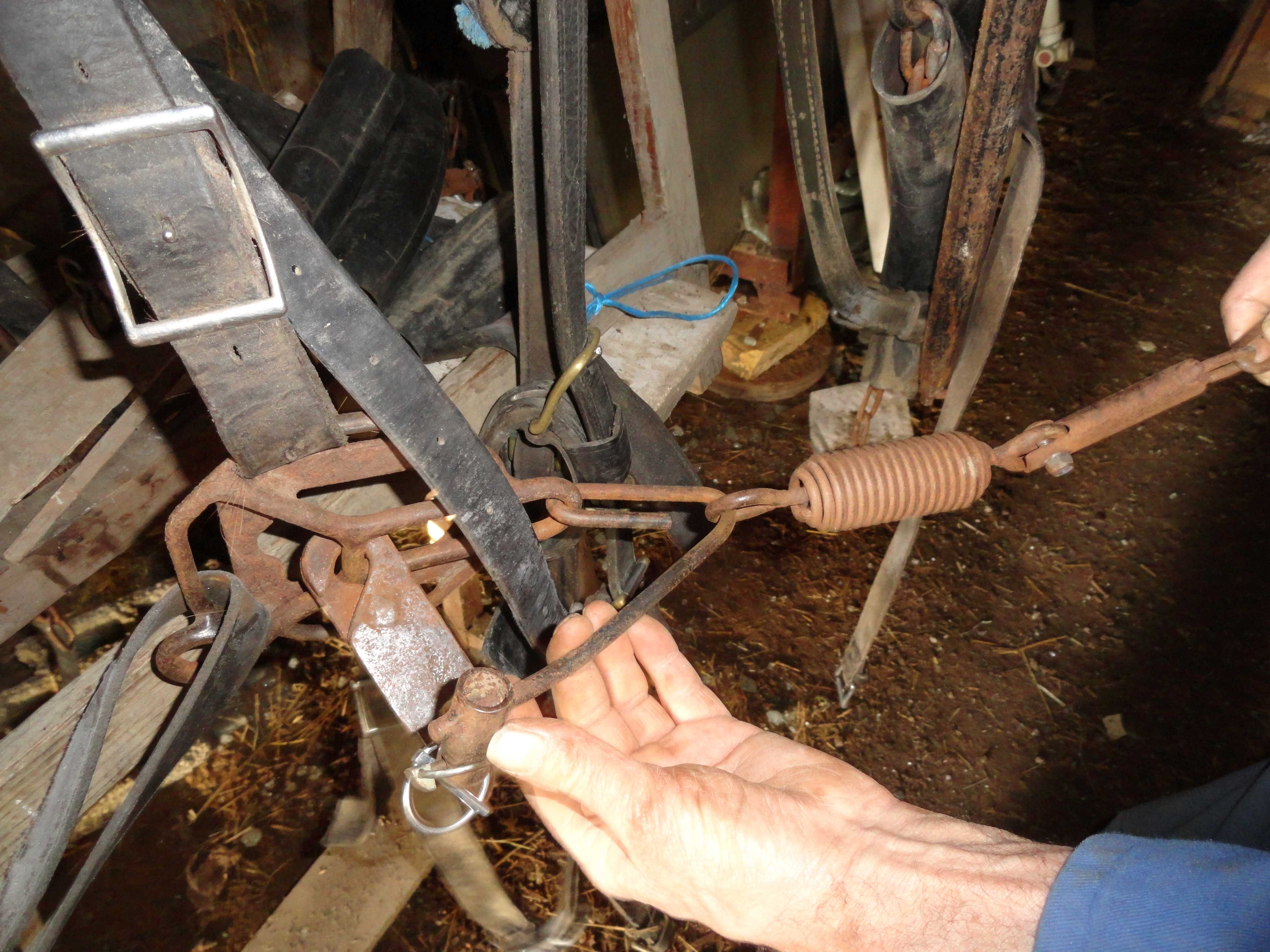

Sur base du système d’attelage Chevilatte proposé par Hippothèse, Pierre a réalisé un système permettant d’éviter que les longes ne frottent contre les flancs du cheval. Ce système est composé d’un fin tube en métal replié s’insérant sur une cheville. Cette cheville peut soit s’insérer dans la mortaise du brancard, dans le cadre d’un attelage rigide, ou, comme ici, servir d’axe de maintient dans le cadre d’un attelage souple. Au bout de cette tige triangulaire, on retrouve un ressort permettant d’éviter les à-coups lorsque le cheval démarre.
Le système écarte la longe du flanc et la maintient parallèle. De plus, son anneau bricolé permet aux sangles de se positionner de manière optimale sur les flancs du cheval

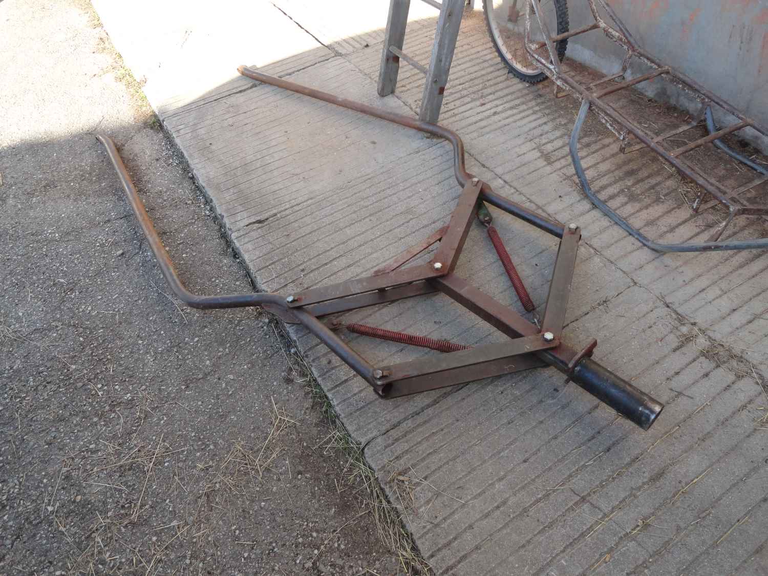

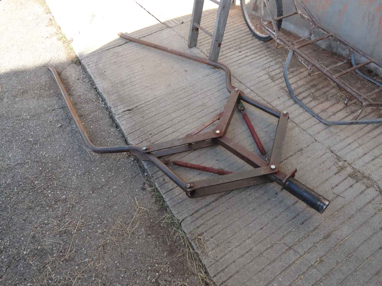

Brancard Chevilatte à ressorts (Brancalonnier)

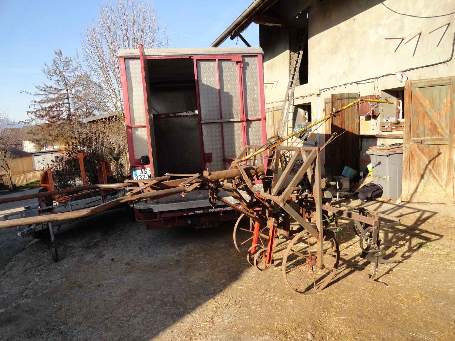

Le système Chevilatte permet d’atteler des brancards rigides, laissant peu de manœuvrabilité au cheval. Pour palier à ce problème, Pierre a créé un système de brancards palonniers (ou brancalonnier) permettant au cheval de pivoter légèrement sur deux axes. Afin de rigidifier l’ensemble, il y a installé deux ressorts. Selon lui, il faudrait cependant revoir l’installation des ressorts car il y a trop de jeu et ils ne sont pas assez rigides. La solution, serait peut-être d’installer un ressort très rigide au centre avec un système de cadre flottant. Bien sûr, ses brancards disposent de son système d’attelage maison via un tube de rotoandaineur(post5765.html#p5765).
Le brancalonnier attelé sur son porte-outil
On peut voir dans cette vidéo son branquart attelé à son porte-outil et sa herse: https://www.youtube.com/watch?v=2d19hiD2haY

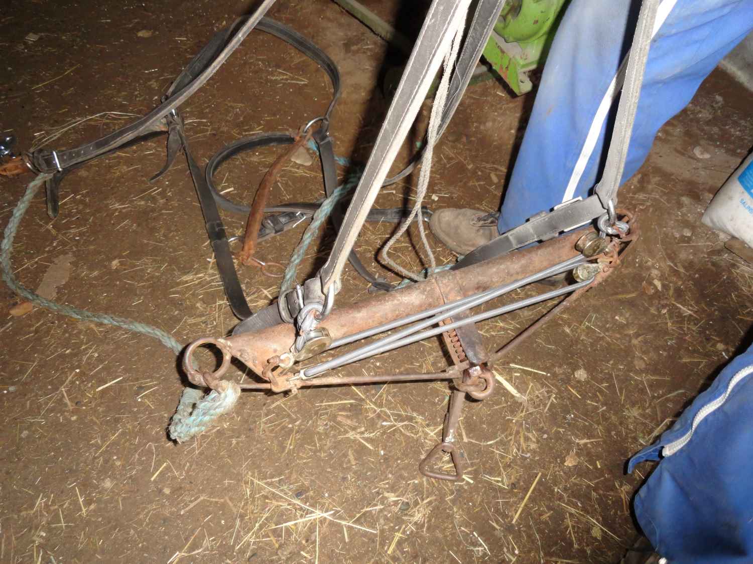

Palonnier à ressort ou bas-cul avec élastique
Basé sur le principe du palonnier d’Hippothèse, Pierre y a ajouté des élastiques type « sandows », dont il a démultiplié l’action via des poulies afin que le palonnier ne vienne pas « taper » contre la fesse du cheval lorsque qu’il revient en position.
L’ensemble du palonnier est autoconstruit grâce à du matériel de récupération.
