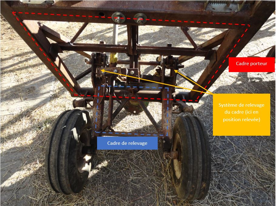

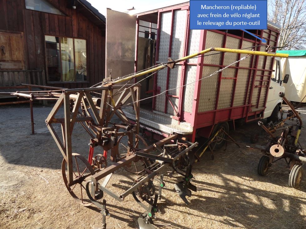

Ce système se compose en réalité de deux cadres reliés entre eux via quatre bielles. Le relevage s’effectue via un mancheron s’emboitant dans un tube dédié. Il faut appuyer dessus pour abaisser le cadre et le soulever pour le relever. Grâce au poids du cadre, il n’y a pas d’effort particulier à fournir puisque le système vient de lui-même en buttée.
Cadre en position haute, bineuse hors du sol: on lève le mancheron
Cadre en position de travail: on abaisse le mancheron

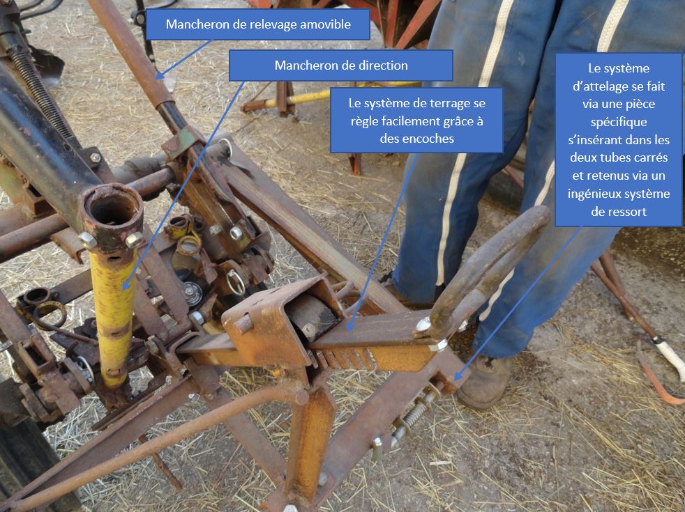

Il a également réalisé un système lui permettant de guider son porte-outil. Cela se fait grâce à un second mancheron (le jaune) qui est pris dans un système de découplage. Ce système lui permet premièrement d’avoir une direction plus intuitive mais également plus ferme en position de travail (le cadre en position basse vient appuyer sur le tube du mancheron).
Système d'attelage reliant son cadre porte-outil à son brancard passe-partout

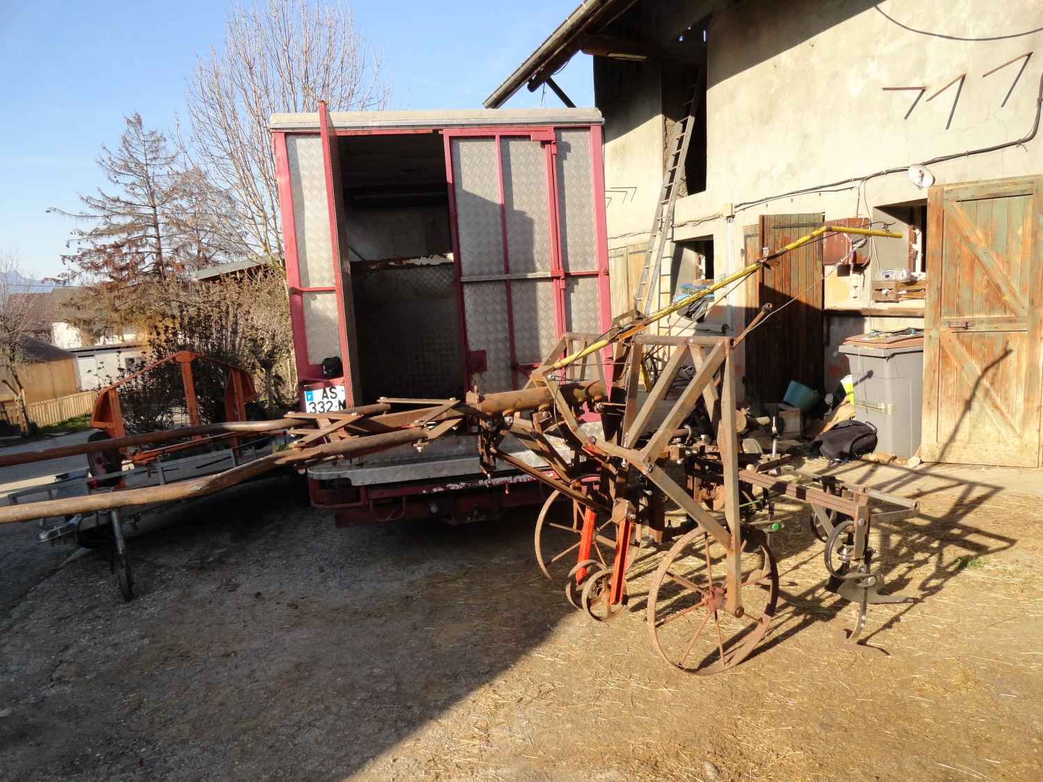

Porte outil version 2 : la bête !
Après les performances en demi-teinte de la première version de son porte-outil (voir ci-dessus), Pierre Gallet a décidé de frapper fort. Plus grand, plus gros ; voici son porte-outil V2 !

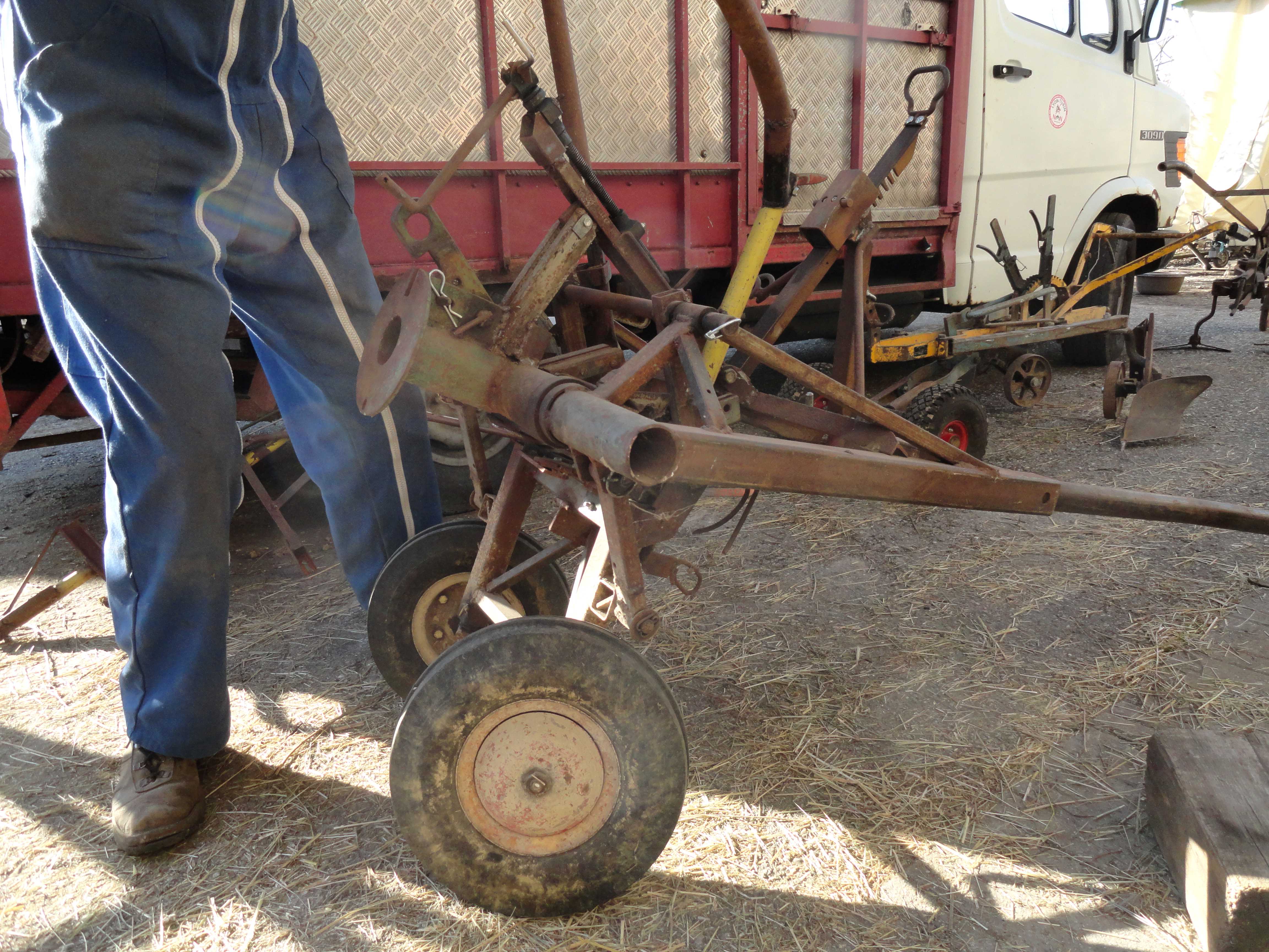

Lors du développement de sa machine, Pierre avait comme cahier des charges un porte-outil disposant d’un système de relevage stable, lui permettant de relever son outil en fin de rang sans effort et de pouvoir faire demi-tour aisément.

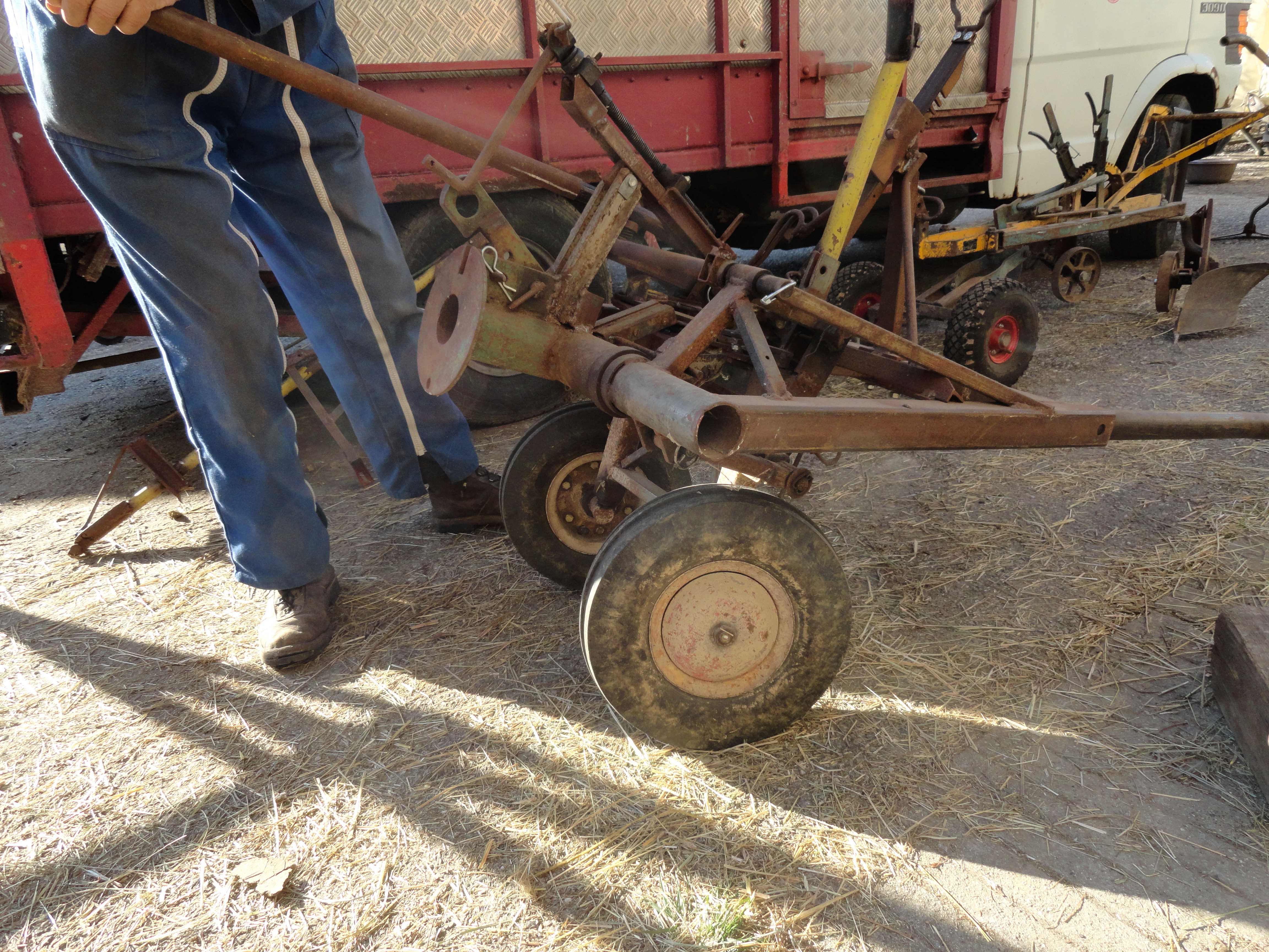

Afin d’augmenter la stabilité de l’ensemble, Pierre a installé deux paires de roues, l’une, plus grande, lui servant de support au cadre, la seconde, plus petite, servant de guide et augmentant la stabilité et la rigidité de la direction une fois en position de travail. Paracerque ce porte-outil, comme sa version précédente dispose également d’un système de relevage !
En position relevée, le porte-outil soulève la bineuse mais également les deux petites roues à l’avant, cela lui permet de la diriger sans problème. Etant donné que le poids de l’ensemble est bien réparti sur ses deux roues, le cheval n’a pas d’effort particulier supplémentaire à fournir pour tracter ou lever l’outil.

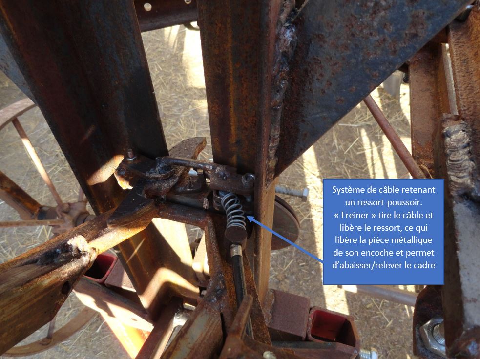

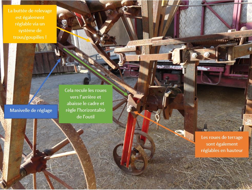

Lorsque l’on veut abaisser l’ensemble, il faut soulever le tube jaune, appuyer sur la poignée de frein de vélo reliée à un câble qui va désenclencher un ressort poussoir relié à un système de clapet/encoche et abaisser le système (comme on peut le voir sur la photo ci-dessous).

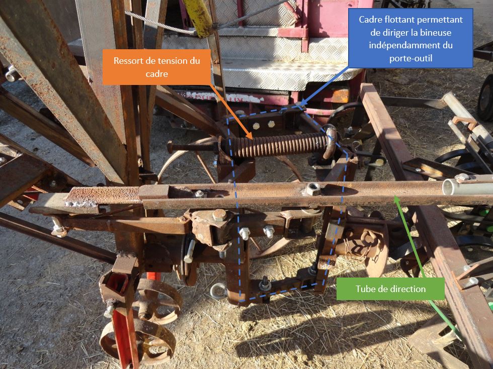

En position abaissée, le cadre est plus stable grâce aux deux petites roues mais la direction également plus rigide, ce qui permet d’être plus précis lors du binage. Diriger la bineuse est toutefois possible grâce à un système de cadre flottant installé derrière le porte-outil.

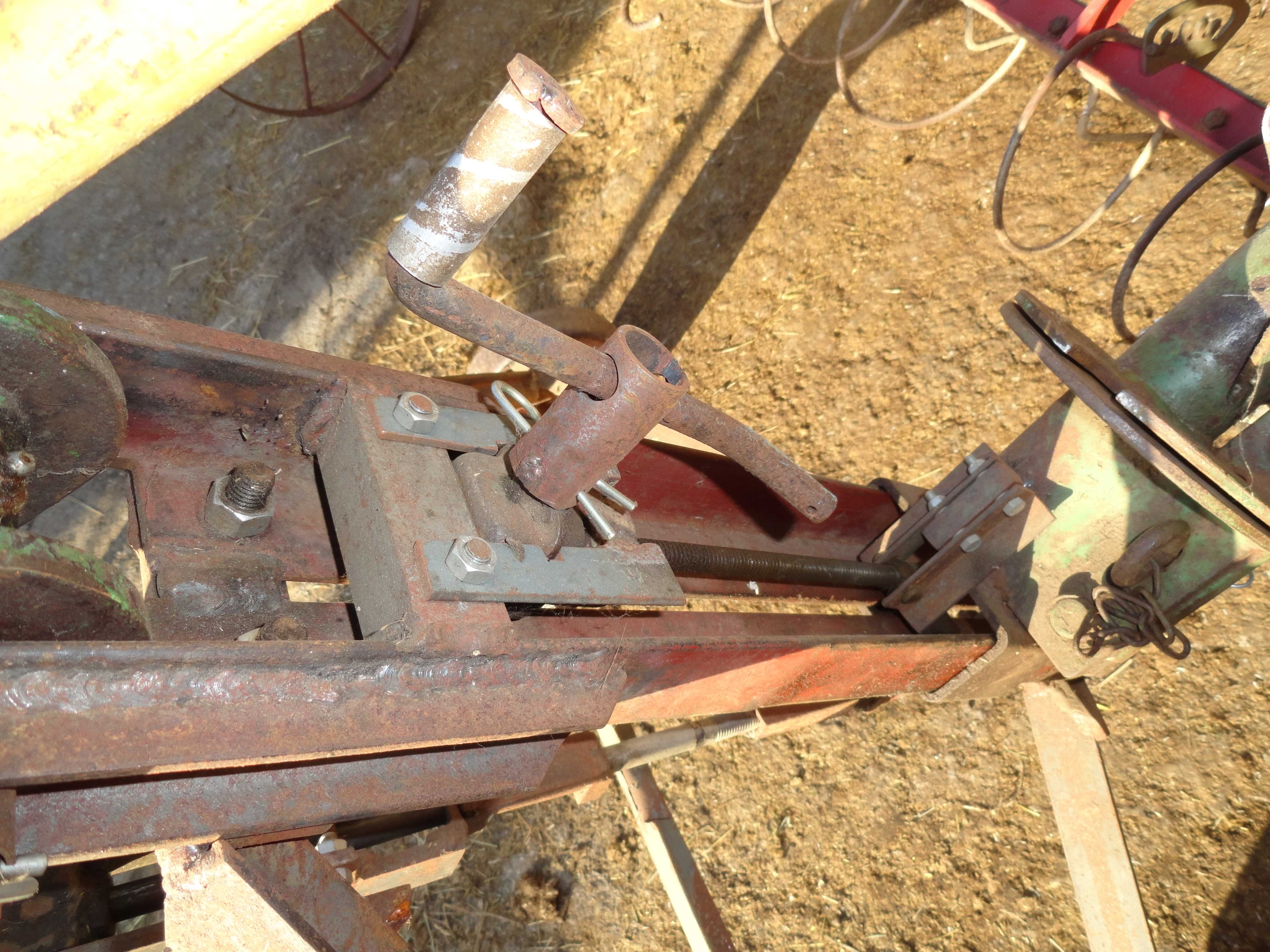

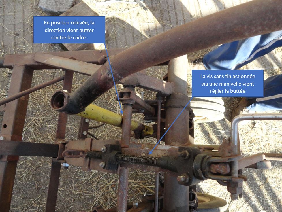

Le système de terrage de fait via une manivelle sur vis sans fin qui vient pousser les petites roues de plus en plus vers l’arrière si l’on veut abaisser l’ensemble.
Malgré l’étonnante complexité et la grande adaptabilité de son porte-outil, Pierre Gallet, qui n’a pas encore eu l’occasion de tester sa machine dans de bonnes conditions émet cependant quelques doutes sur le fonctionnement de l’ensemble, notamment au niveau du système de direction. Enfin le plus gros frein à l’utilisation de cette machine, est le temps et la difficulté de mise en place.
Le système d’attelage se fait quant à lui via deux de ses systèmes empruntés à un rotoandaineur dont nous avons déjà abordé l’intérêt (post5765.html#p5765). A l’avant est installé son « brancalonnier » sur Chevilatte (visible ici : reflexions-autour-systeme-attelage-chev ... t4000.html).

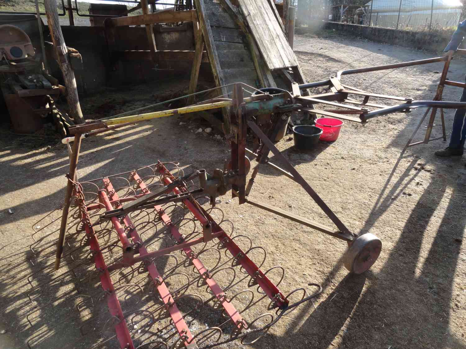

Le cahier des charges de ce porte-outil était quelque peu différent. Il lui fallait un système pour y atteler sa herse et pouvoir la relever suffisamment afin de pouvoir enlever les résidus d’herbes amassés en bout de rang. Faisant table rase de ses anciennes créations, Pierre Gallet a alors conçu un porte-outil à la fois plus léger, mais aussi plus stable, plus simple et in fine, plus pratique.

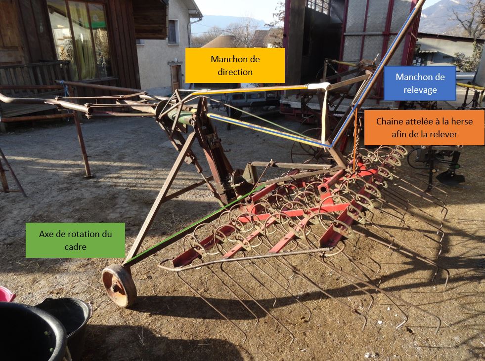

Le principe de fonctionnement du relevage de ce porte-outil a été simplifié par rapport aux deux porte-outils précédents. Le cadre ne reposant que sur deux roues, celui-ci va pivoter autour de l’axe formé par les roues afin de relever la herse. Pour cela, il attèle la herse à son manchon-releveur via une chaine.
la herse en position abaissée/ de travail

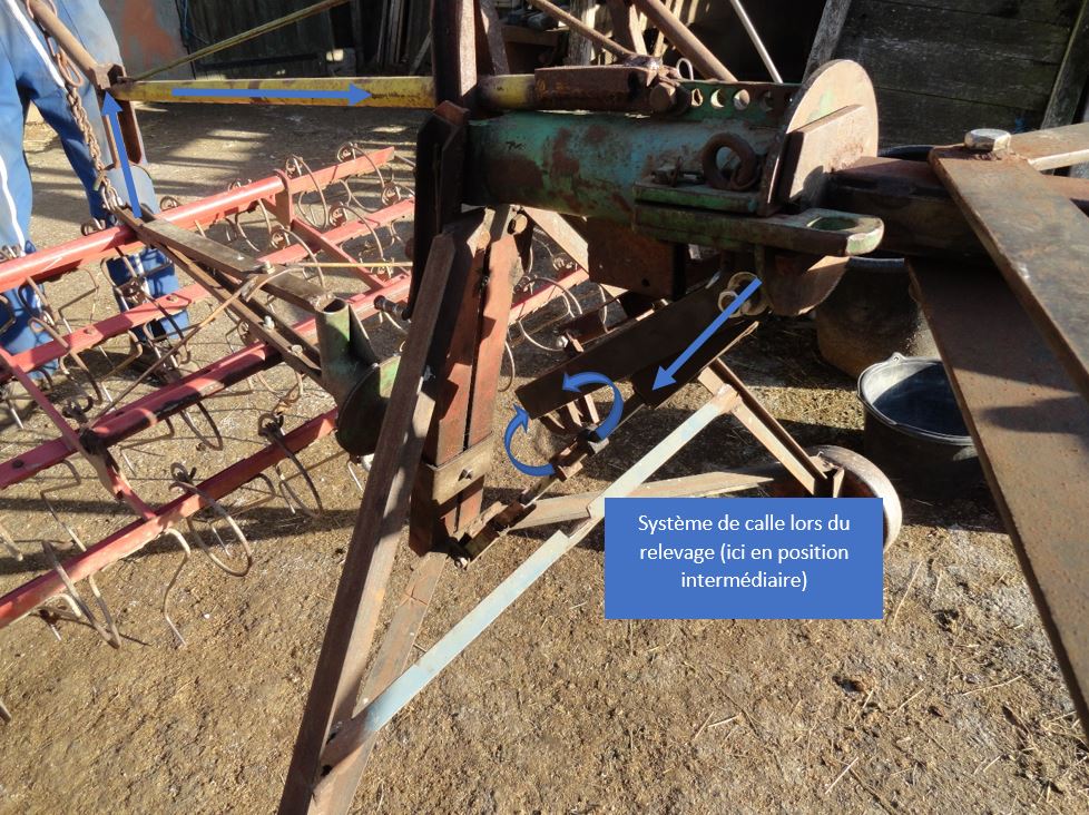

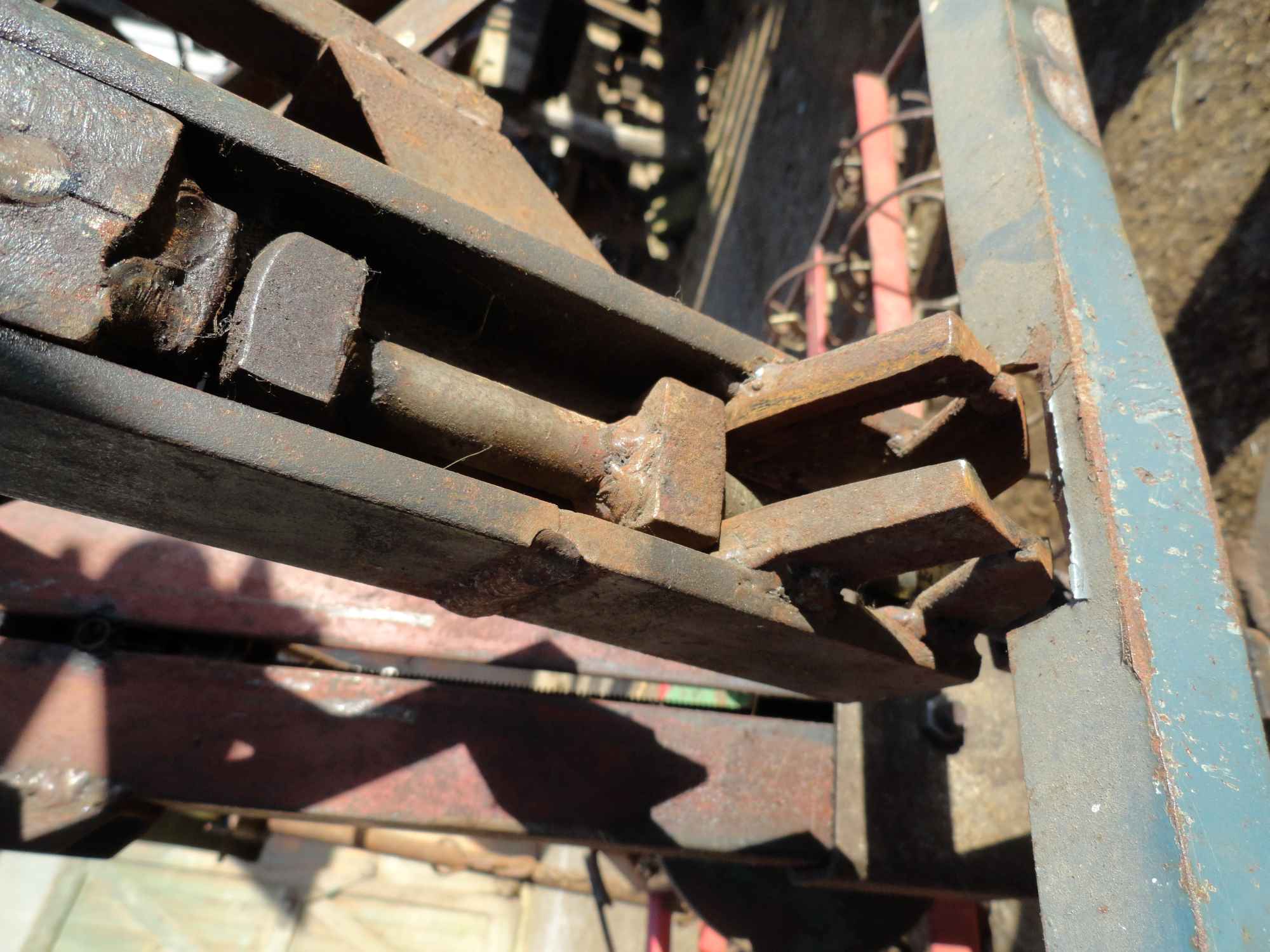

lorsque Pierre soulève la herse, le mancheron pousse le système et fait basculer le porte-outil vers l'avant, soulève le système de cale hors de son support et le ramène sur la cale supérieure. Il va sans dire que ce système est réglable !
Ici, le système de buttée est en position basse. La barre longitudinale (en bleu vient coincer le système)
Le système de terrage de la herse se fait simplement via une manivelle. Elle permet de remonter ou descendre l’ensemble du cadre de la herse.

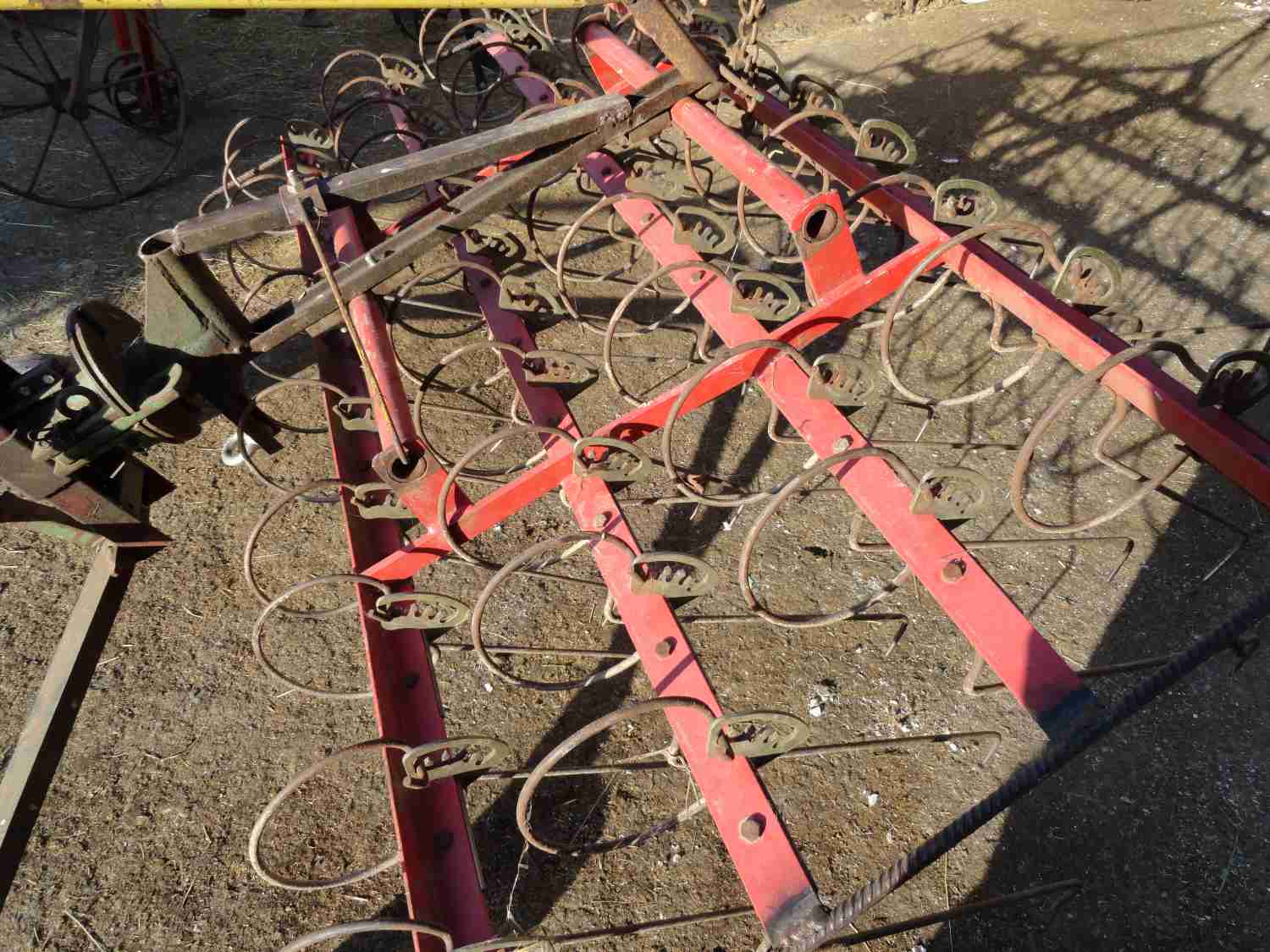

Il s’agit d’une herse récupérée d’occasion dont l’action des dents est réglable individuellement et dont il a découpé une partie du châssis. Les dents permettent de réaliser des passages sur deux rangs.
Au titre de l’efficacité, c’est son porte-outil le plus performant. Il lui manquerait peut-être un peu de stabilité et de confort. Pour cela il serait envisageable d’installer des roues plus grandes.
