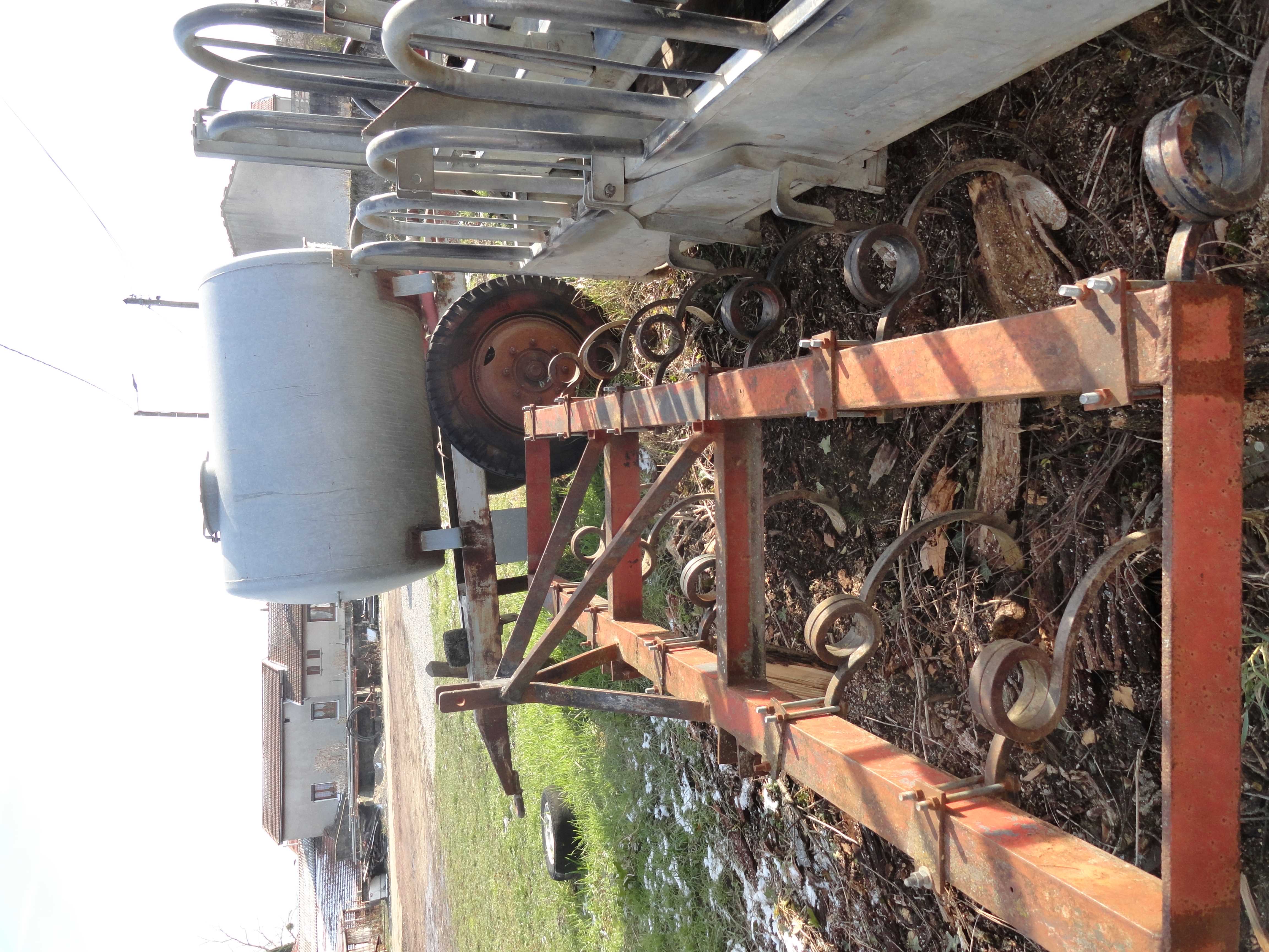

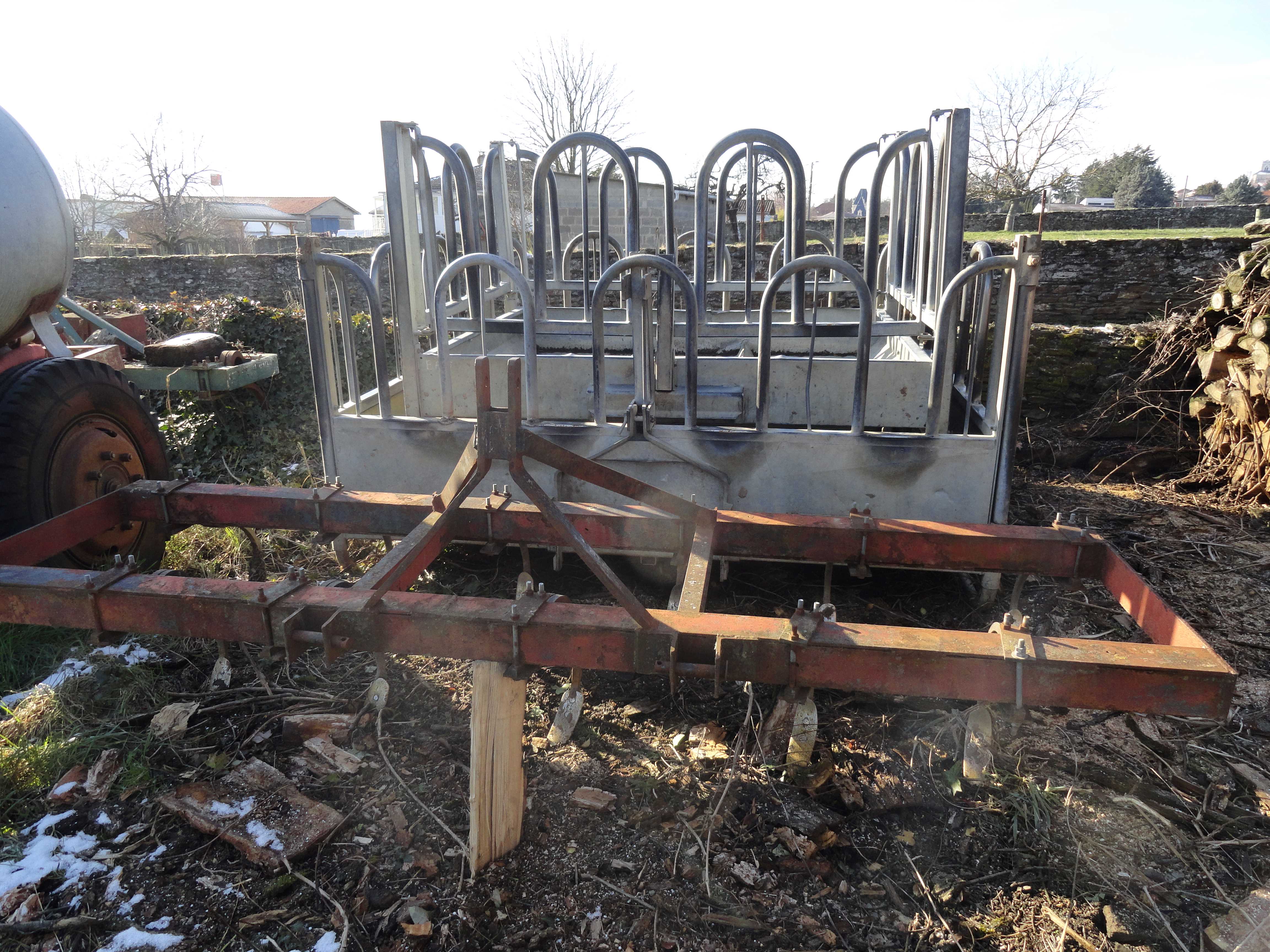

Typique des réalisations de Lionel, ce cultivateur est un exemple de simplicité et de fonctionnalité. Fabriqué sur base d’une bineuse à maïs et du matériel de récupération, cette machine double emploi ne lui a couté qu’un peu d’huile de coude et le temps de quelques soirées enneigées.
Le cadre, est constitué de deux poutres longitudinales (en réalité deux fers coudés soudés entre-eux) de 3m10 ainsi que de deux fers plats de 80cm. Sont attelées au cadre, onze dents vibrantes de vibroculteurs (5 à l’avant, 6 à l’arrière) dont le but est de préparer le lit de semence pour quatre rangs de maïs à la fois.
La bineuse d’origine comprenait des roues de terrage qui ont été enlevées car elles n’étaient plus utilisées en mode cultivateur. Etant donné son faible poids, elle ne rentrait pas très profondément dans le sol. Dans cette configuration, la machine était utilisée en dernier binage sur du maïs. Les dents étaient disposées de manière à travailler sur l’inter-rang par trois. La largeur faisait alors 75cm. Etant donné que l’emplacement des dents est réglable et les dents interchangeables, la conversion en cultivateur s’est faite facilement.
Le cultivateur fonctionnant selon les désirs de Lionel, il n’est pas envisagé de la modifier et d’augmenter en complexité. Il serait toutefois possible de rajouter un rouleau de rappui à l’arrière afin d’améliorer le contact entre les mottes et favoriser la germination.
