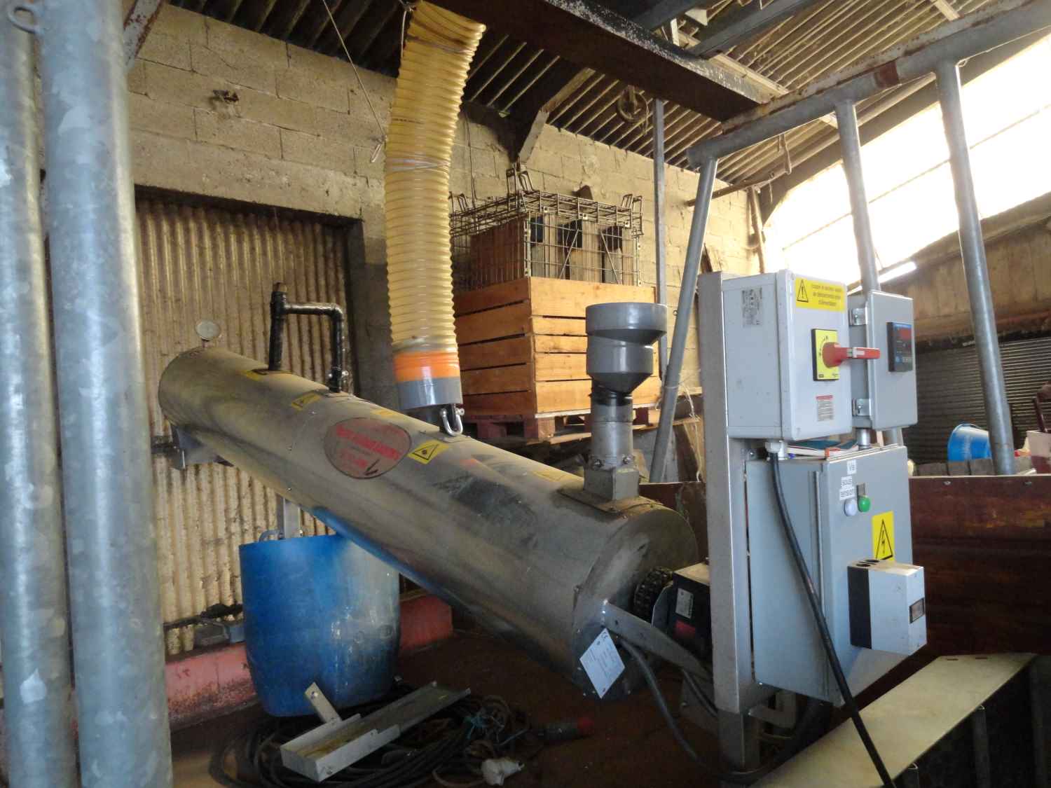

Afin de nourrir ses vaches Salers avec des aliments à forte valeur nutritive provenant de leur propre production, le GAEC du Mûrier a investi dans un toaster à protéagineuses. Dans la pratique, il s’agit d’un cylindre en métal dans lequel circule un circuit d’huile chauffée à 160C°. Les graines y sont insérées via un tuyau par gravité et remontent doucement par une vis sans fin, tandis qu’elles sont toastées. Cette opération permet surtout de réduire la quantité de grains apporté aux vaches puisqu’une tonne de graines protéagineuses toastées équivaut à une tonne et demi de graines non toastées. De plus, cela facilite leur assimilation et leur conservation.

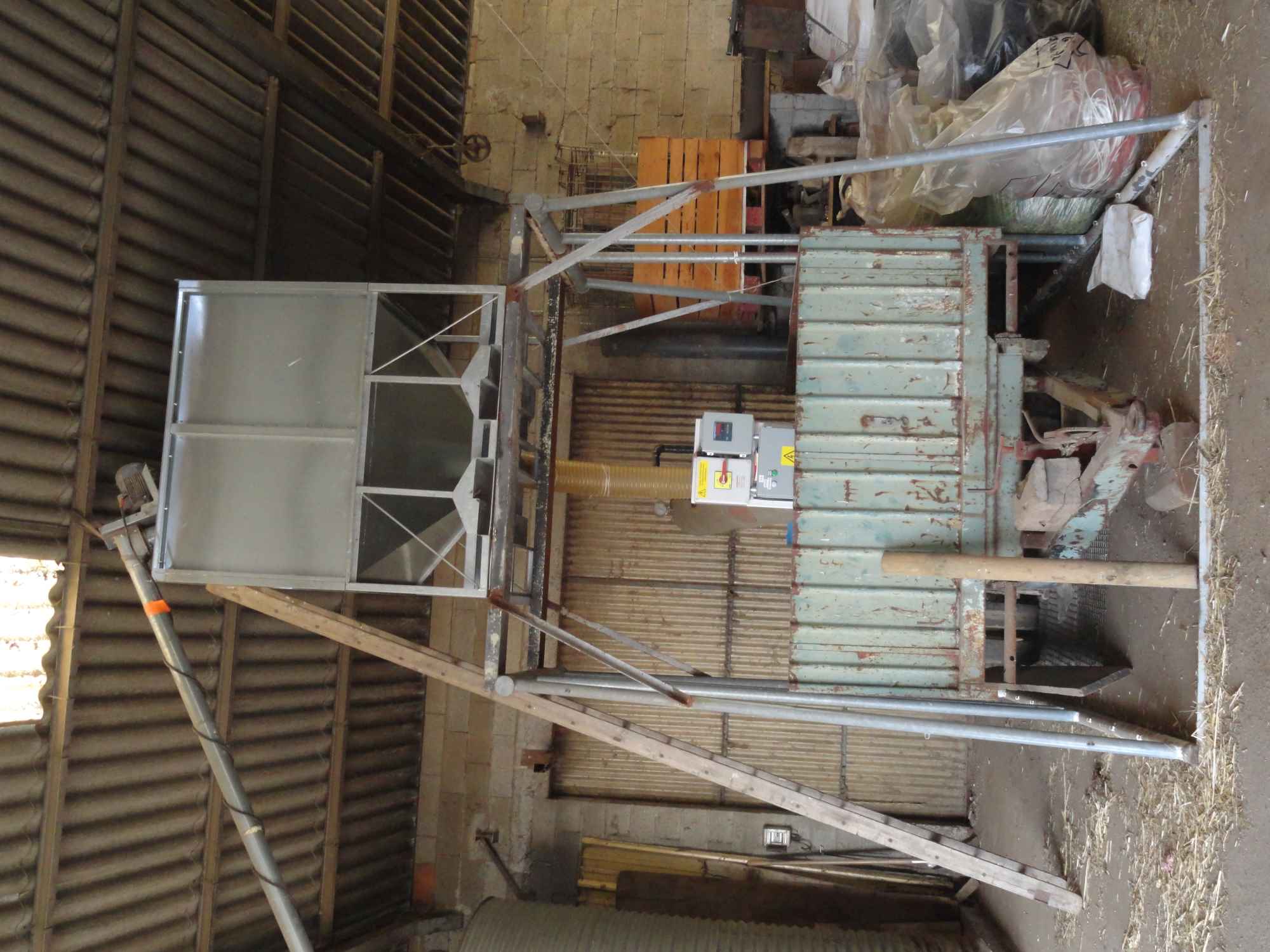

Le toaster
Le toaster

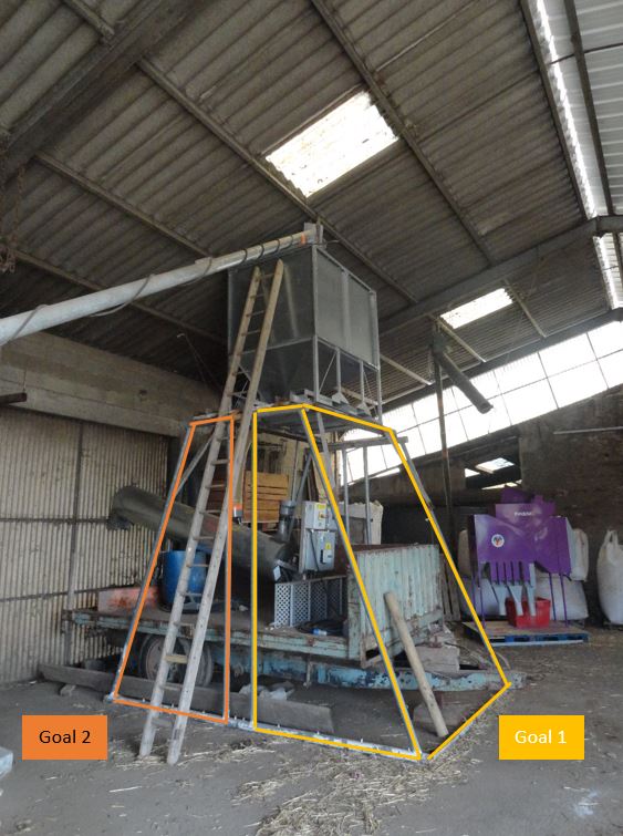

Ce toaster, d’une taille relativement modeste (une tonne de matière toastée par jour), devant être alimenté en continu par gravité, il fallait trouver un système pour supporter une trémie au-dessus de celui-ci. C’est donc avec joie que Lionel a accepté de débarrasser le club de foot local de ses goals d’entrainements. Il les a ensuite disposés dos à dos, à la verticale, de manière à ce que la barre transversale, soit la partie la plus large, soit en contact avec le sol. Il a ensuite fabriqué un cadre servant de support à la trémie qu’il a disposé et soudé par-dessus les goals. Quelques soudures et renforts plus tard, le support était opérationnel et n’a jamais bougé depuis. Il supporte sans broncher les deux tonnes de graines stockées dans la trémie.

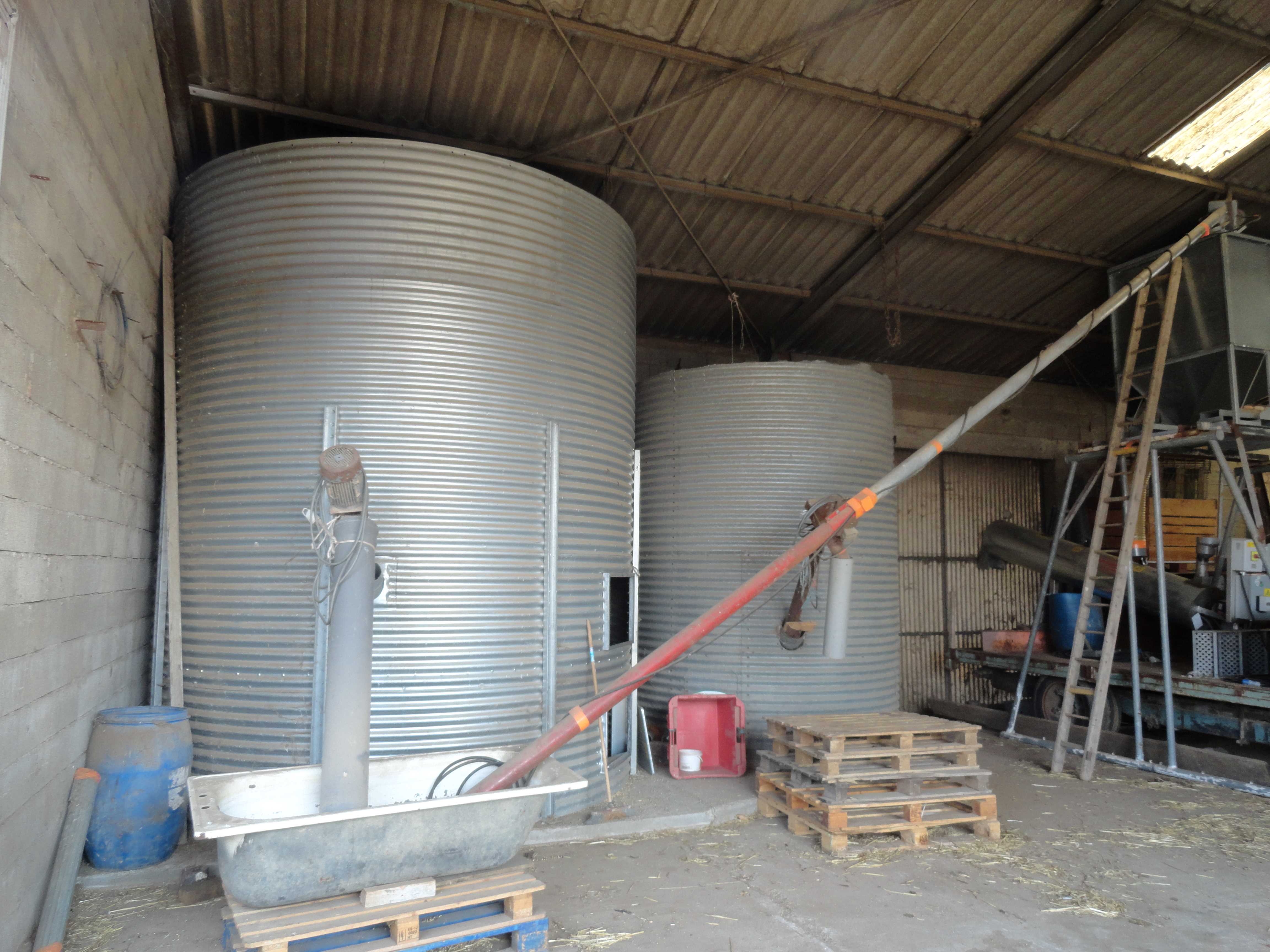

Le système en lui-même se compose de deux grands silos à grains, d’une vis sans fin servant à remonter les grains vers la trémie, d’une capacité de deux tonnes et enfin du toaster, monté sur une remorque (qui n’est plus vraiment en état de rouler-mais cela n’est pas son rôle). Le système complet, et même le toaster (ramené des USA pour 17 000eur) pourrait être également autoconstruit avec un minimum de matériel.
Les silos avec la vis sans fin menant à la trémie (à droite)
Le système de goals supportant la trémie et sa remorque
Capture_goals foot.JPG (88.81 Kio) Consulté 5099 fois
Les goals et la trémie vus de face

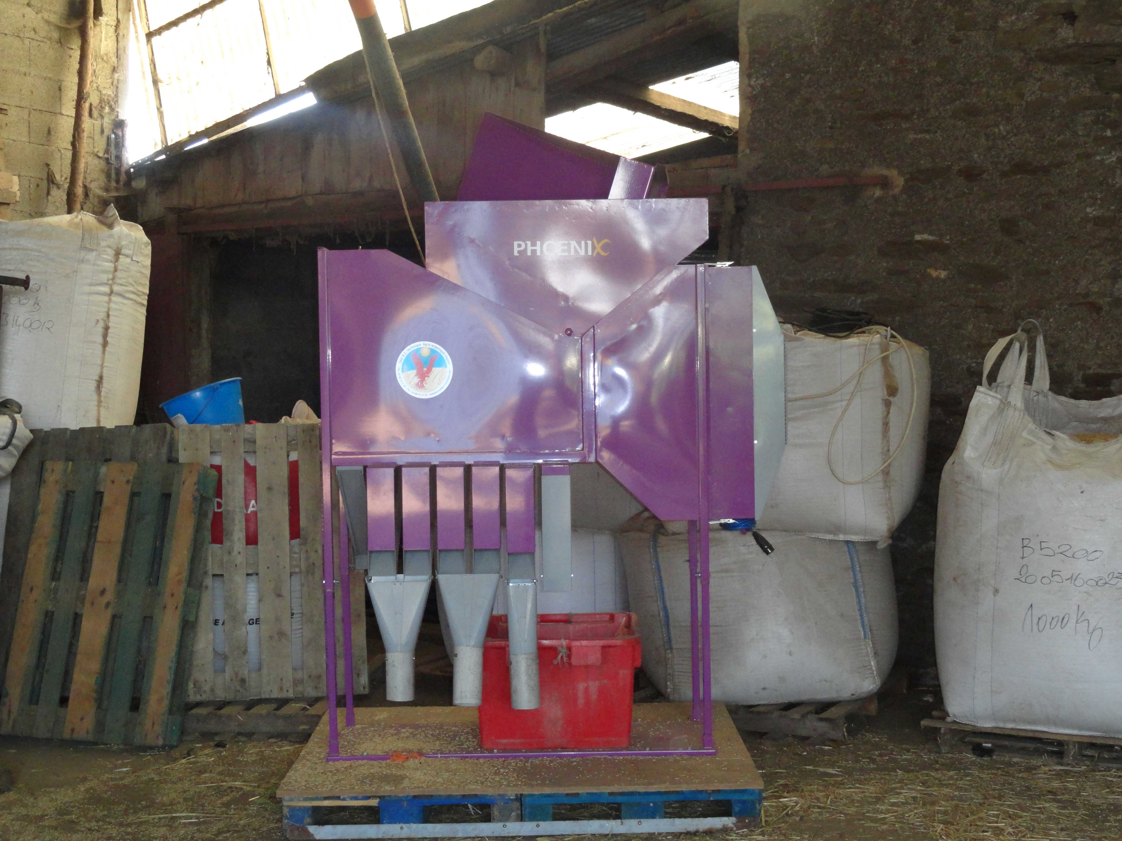

Récemment, le GAEC du Mûrier a fait l’acquisition d’un trieur aérodynamique à grains. Il permettra de trier les grains issus des mélanges issus de leurs productions tels que les orges d’automnes et les poids d’automne ou encore les blés panifiables avec les poids fourragers et féveroles. Ce trieur sera installé en amont de la chaine avec, peut-être, d’autres besoins d’autoconstruction à la clef.
Le trieur aérodynamique
