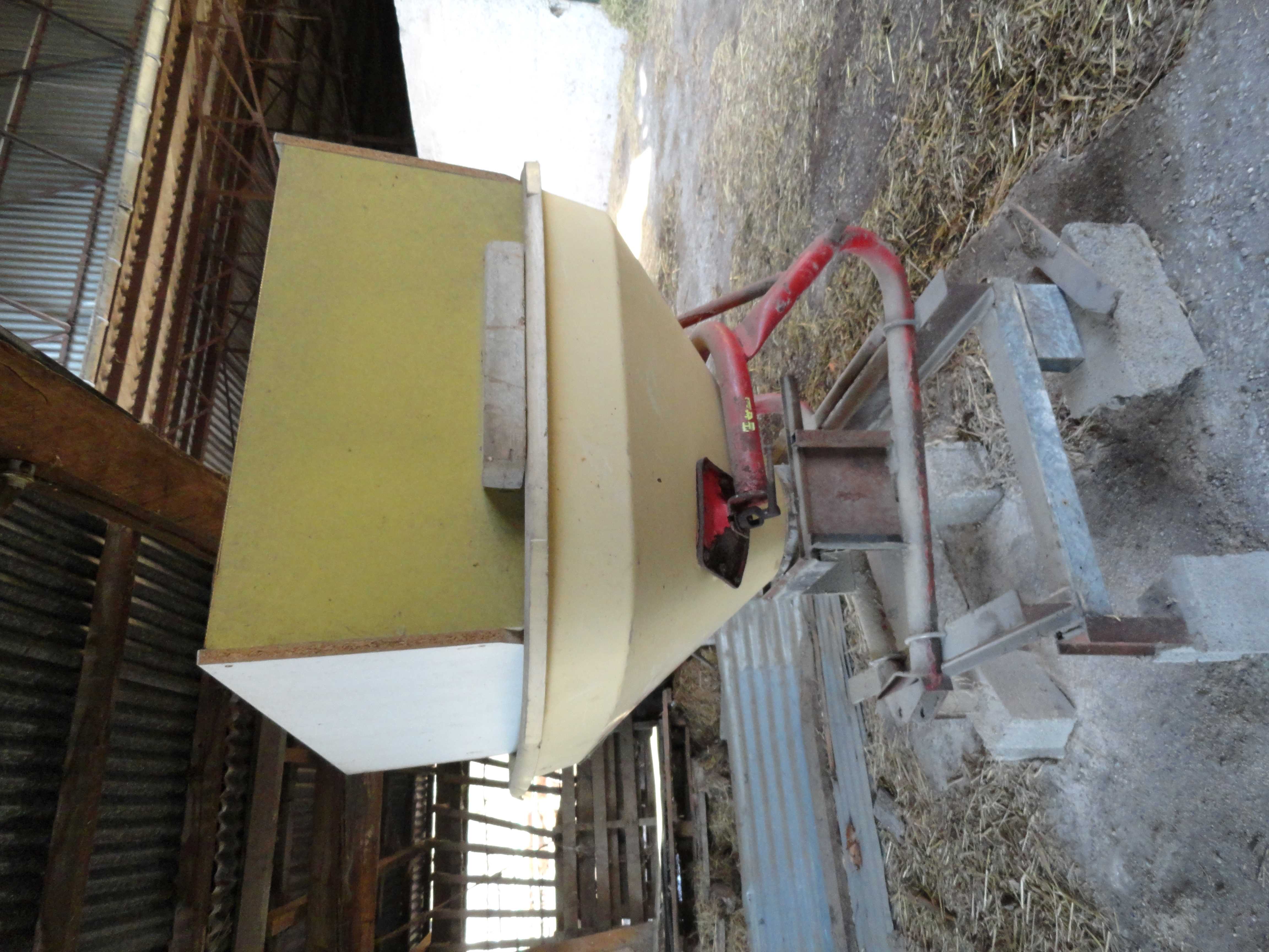

La ferme du GAEC du Mûrier possède plusieurs étables, réparties dans les environs du village de Saint-Martin-La-Plaine. Sur plusieurs d’entre-elles, on retrouve de vieux épandeurs VICON, datant des années 90. La plupart beignent encore dans leur jus, à moitié oubliées, mais il en est un qui a repris du service, en tant que distributeur à céréales pour l’alimentation de la vingtaine de vaches Salers présentes dans l’étable.

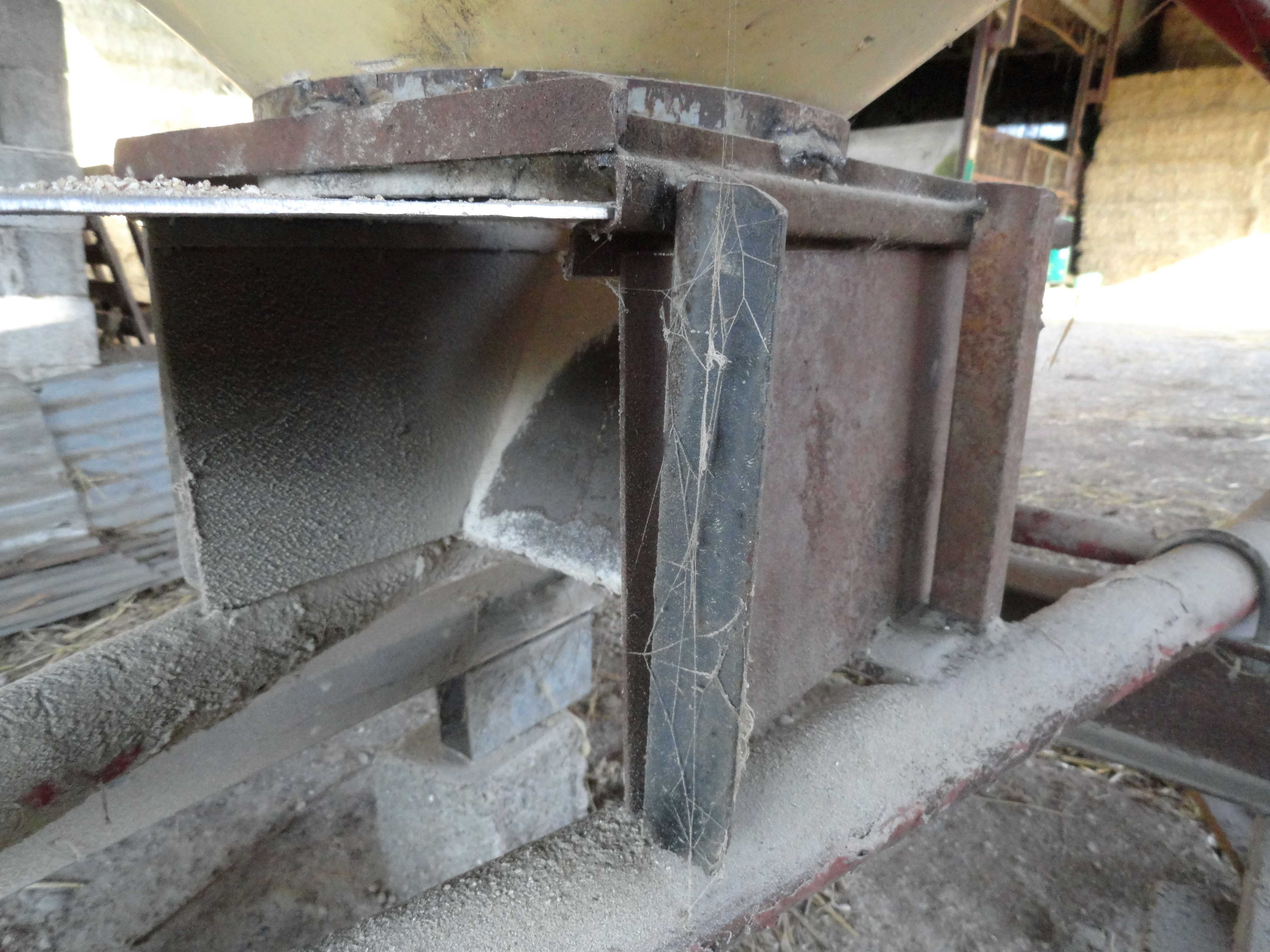

Le concept est très simple, l’ancienne trémie de 300L, sur laquelle a été ajoutée un cadre en contreplaqué afin d’en augmenter la taille, permet de remplir jusqu’à 500kg de céréales dans le système. La table d’épandage présente à la base de l’épandeur a été démontée. À la place, une petite trappe à glissière située en dessous de la trémie a été insérée entre un cadre réalisé avec des pièces métalliques de récupération afin de permettre aux céréales de couler dans un seau prévu à cet effet.

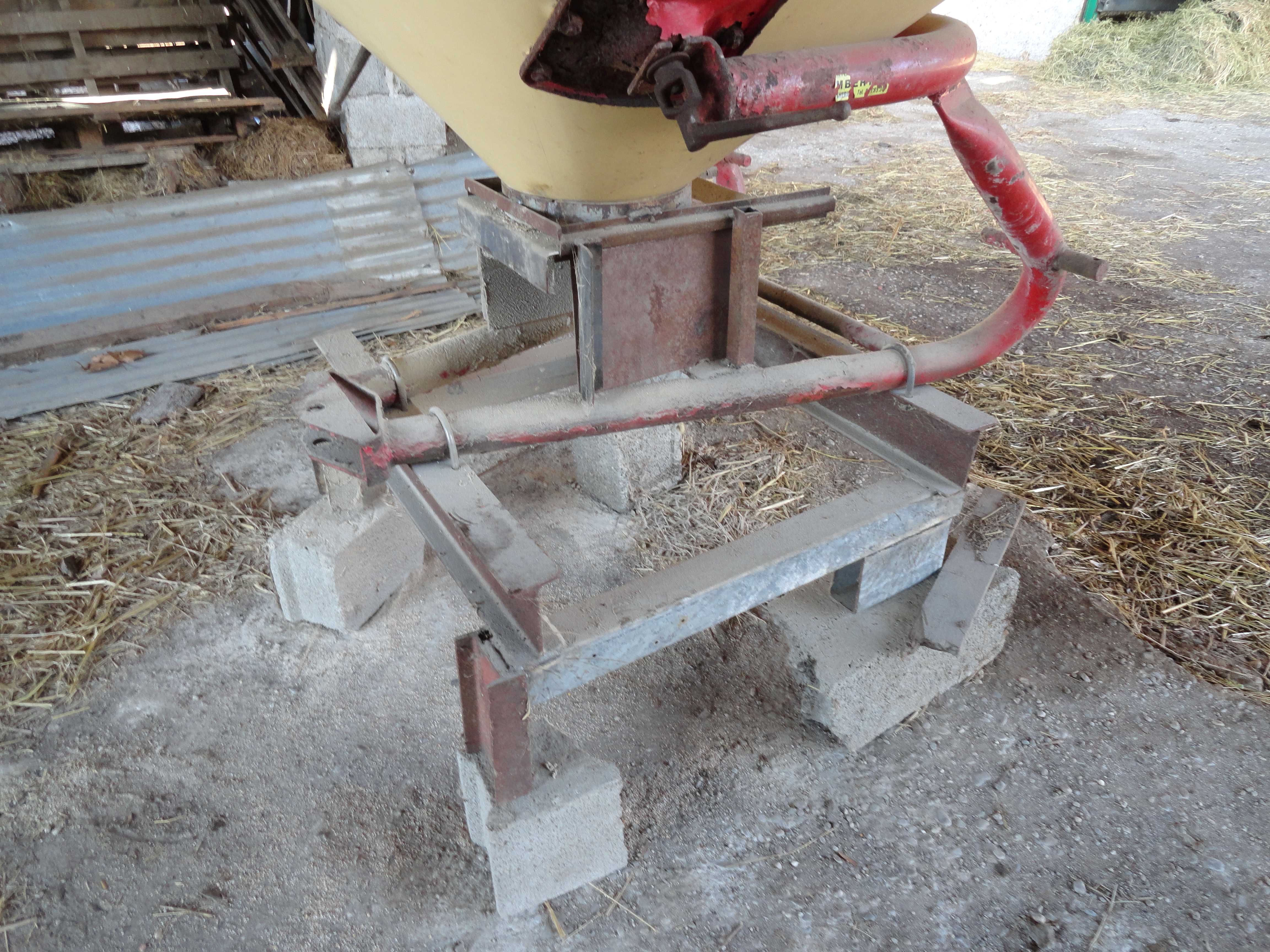

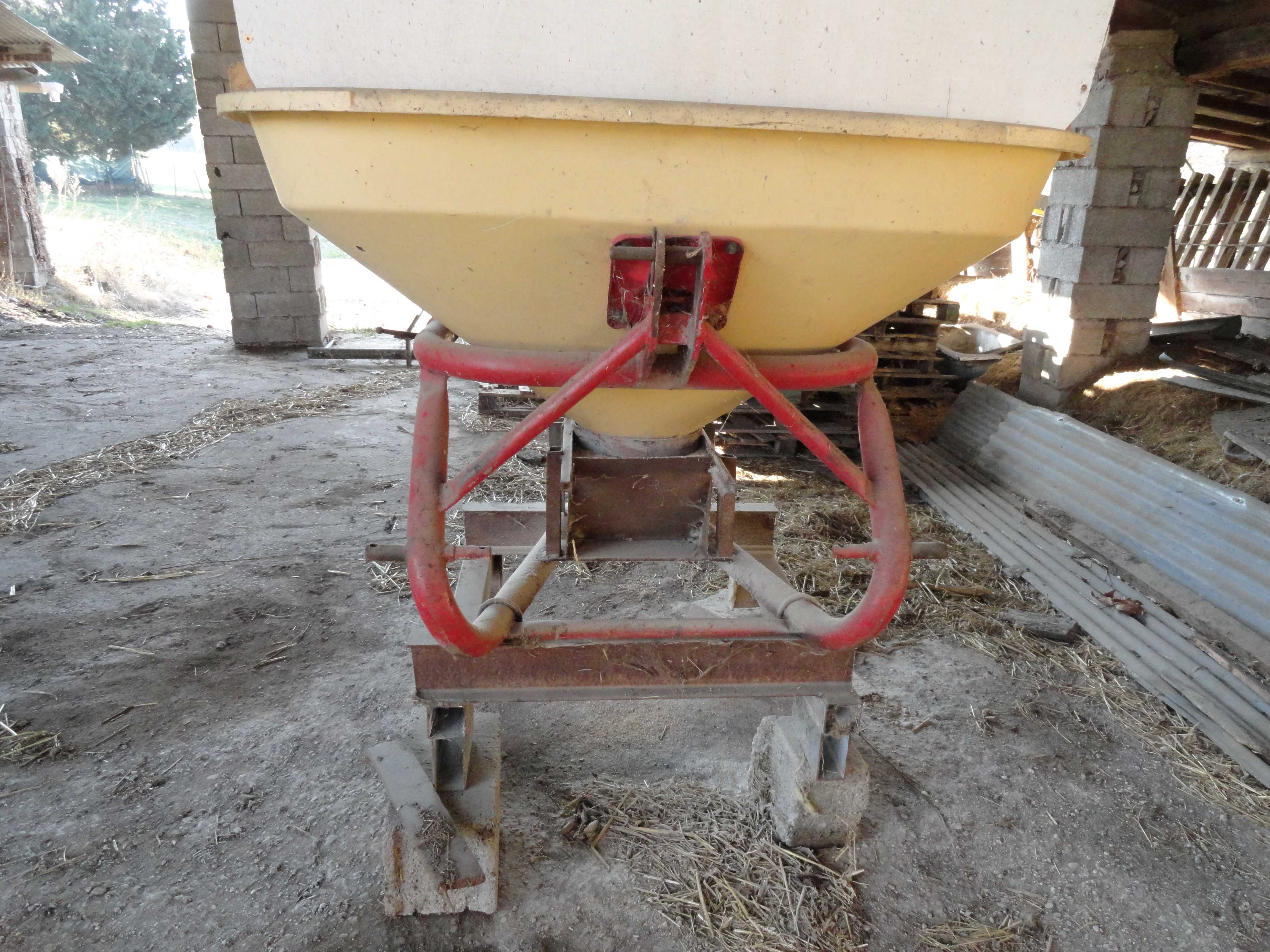

En dessous, un cadre a été fabriqué afin de poser l’ensemble sur des parpaings. L’ensemble châssis/ épandeur est maintenu grâce à quatre simples cavaliers boulonnés. Sur les côtés, deux tubes carrés ont été soudés afin de pouvoir transporter l’ensemble sur un transpalette, tandis que le système de fixation trois point, présent à l’origine a été conservé, permettant de l’accrocher au tracteur s’il y avait besoin de le transporter.
Le cadre est réalisé grâce à des I récupérés sur la ferme et posés sur des parpaings
Les tubes carrés en dessous du cadre permettant de coincer le transpalette, tandis que le système d'attelage trois point a été conservé
Le système de versoir

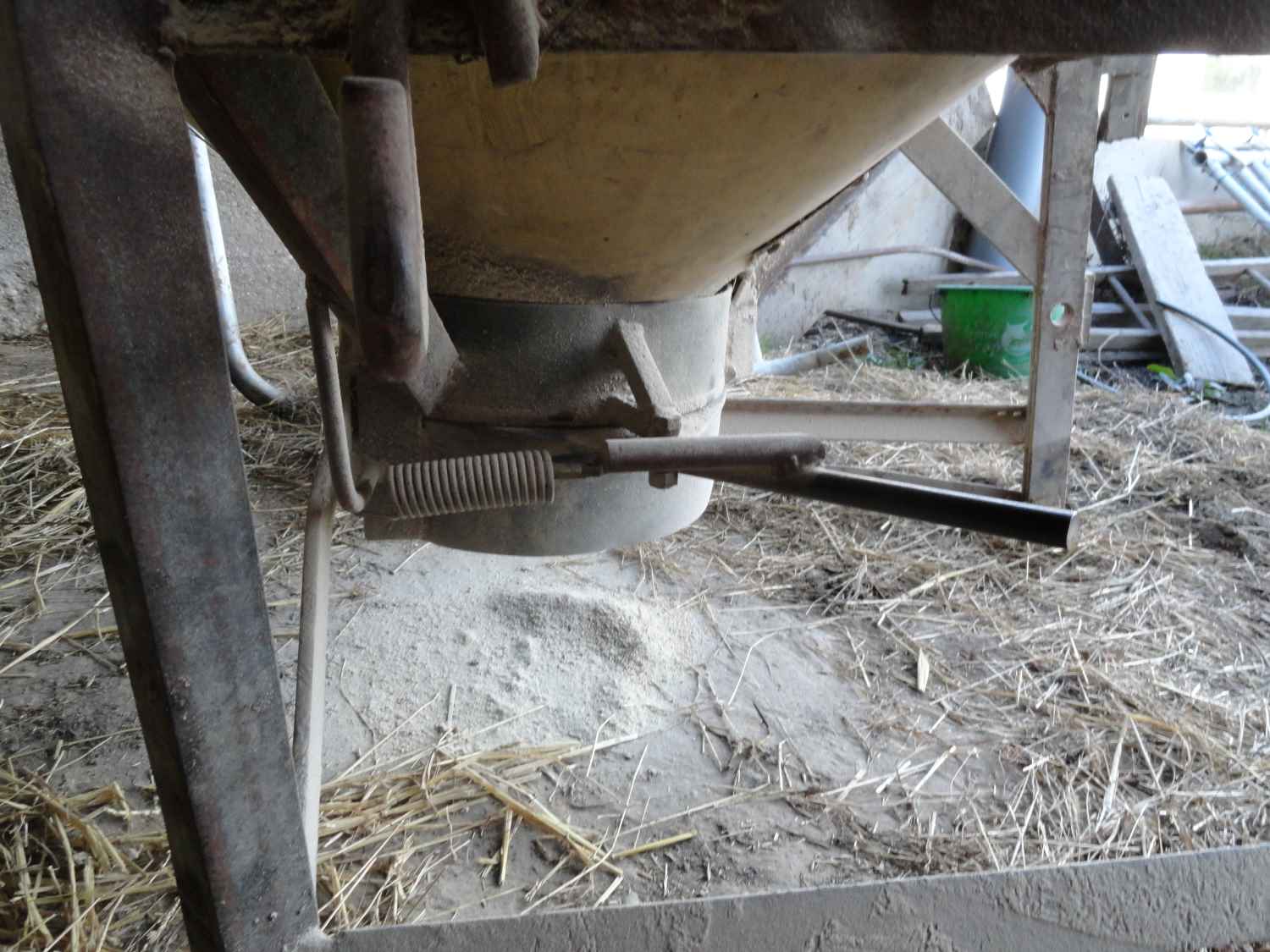

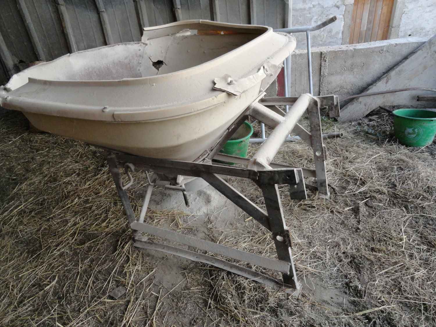

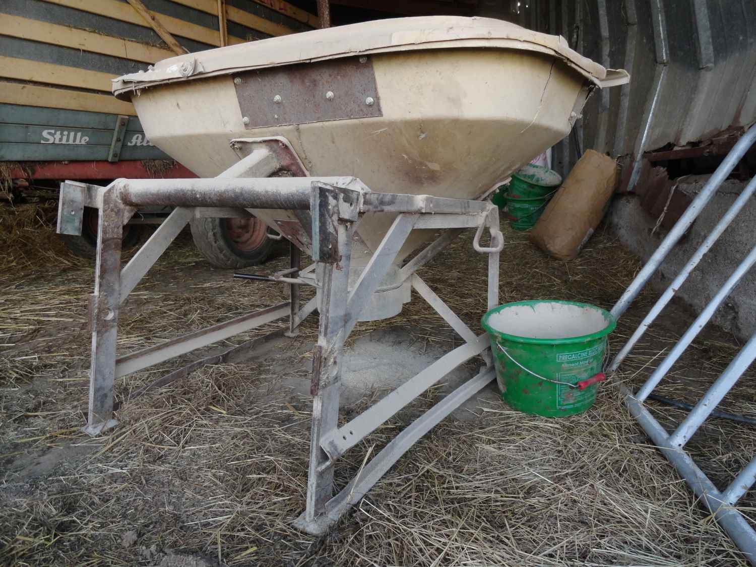

Voici un autre exemple de reconversion d’un épandeur VICON en trémie provenant de la ferme du GAEC des Pâquerettes (située d'ailleurs à un jet de pierre du GAEC du Murier). Ici, Olivier (dont vous pouvez retrouver ses autres réalisations ici semoir-combine-sur-base-dechaumeur-t4157.html ou encore ici etable-semi-auto-construite-bois-bardage-t4159.html ), le destine à être déplacé régulièrement. Pour cela, rien de plus simple. Olivier a bricolé un cadre auquel il a attaché un gros tube rond sur lequel viennent se prendre le système de pinces du Manitou et « Hop » on soulève la trémie. Le cadre permet également de poser la trémie avec aisance et volupté !
Le système d’ouverture et de distribution des céréales a été installé à la place de la table d’épandage. Le tube est réalisé en morceaux de bouteilles de gaz, ça tombe bien, elle était de la même dimension que la sortie de notre nouvelle trémie ! On la découpe en deux, y insère une plaque de même dimension servant à fermer le système et on y accroche un ressort pour la fermeture automatique.
