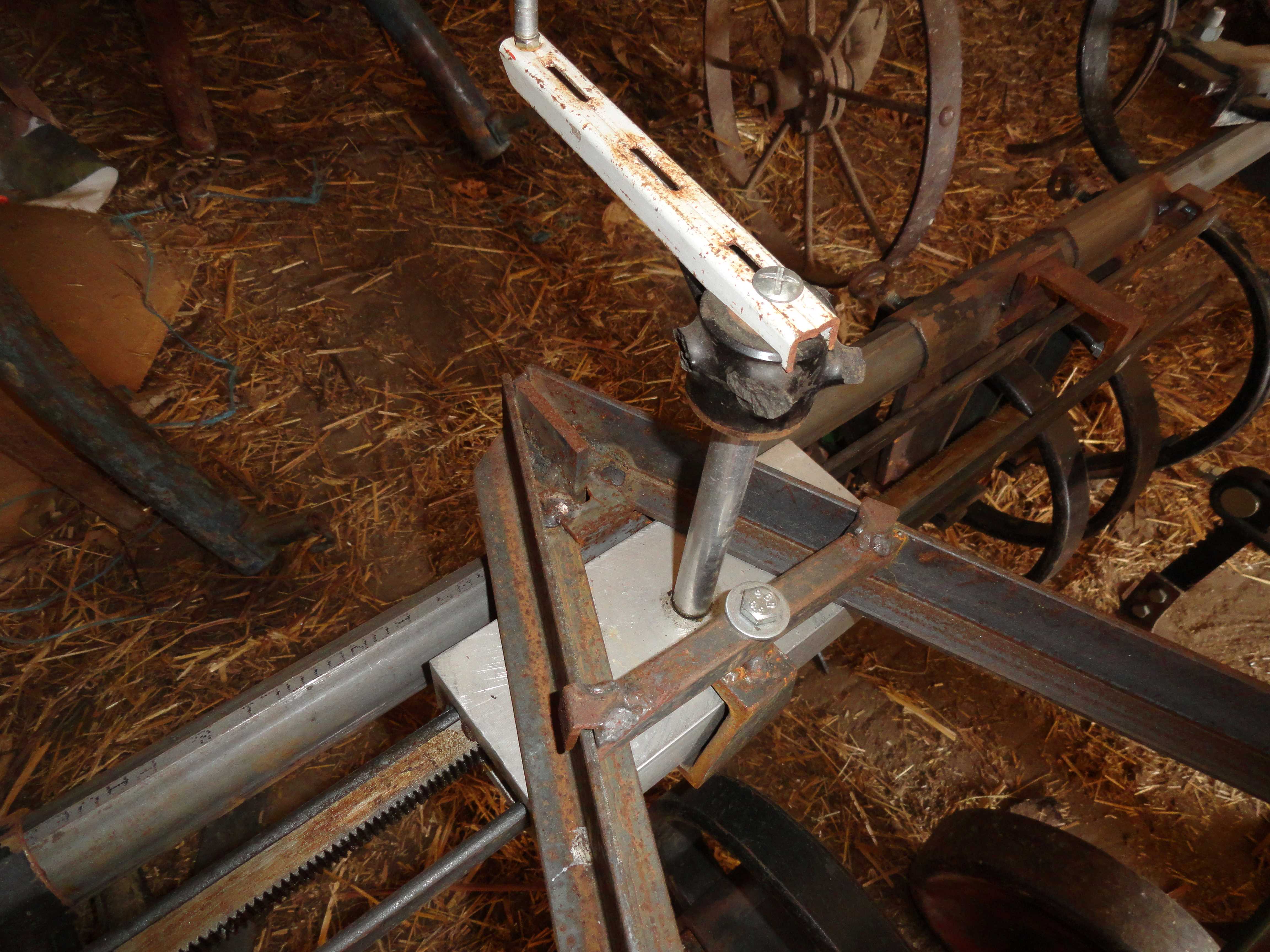

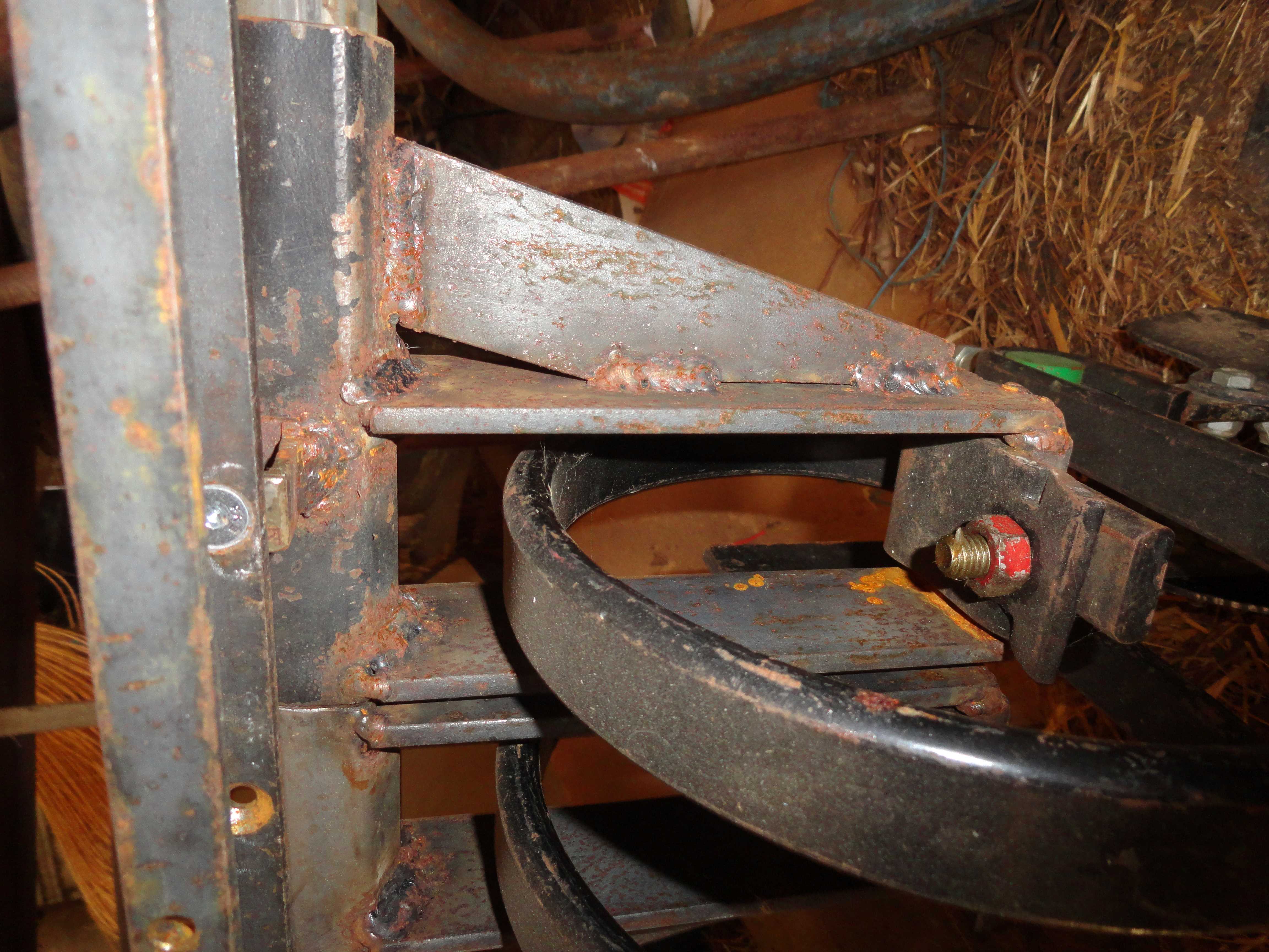

Cette bineuse se compose d’un châssis comportant 7 dents qui sont des spires de vibroculteurs, réglables en hauteur. Cela lui permet, lors d’un travail en maïs par exemple, d’abaisser les dents travaillant sur les passages des roues. Les dents disposées au second rang possèdent des socs orientés vers l’extérieur, permettant de passer au plus près de la culture sans l’abîmer. D’ailleurs, tout l’intérêt de cette bineuse est le réglage en largeur de cette rangée de dents via une manivelle ! D’un simple tour de celle-ci, les dents s’écartent l’unes de l’autres grâce à une crémaillère réalisée avec des tubes de cardans par un copain tourneur.
système de manivelle et de crémaillère coulissant permettant d'écarter les dents l'unes de l'autres

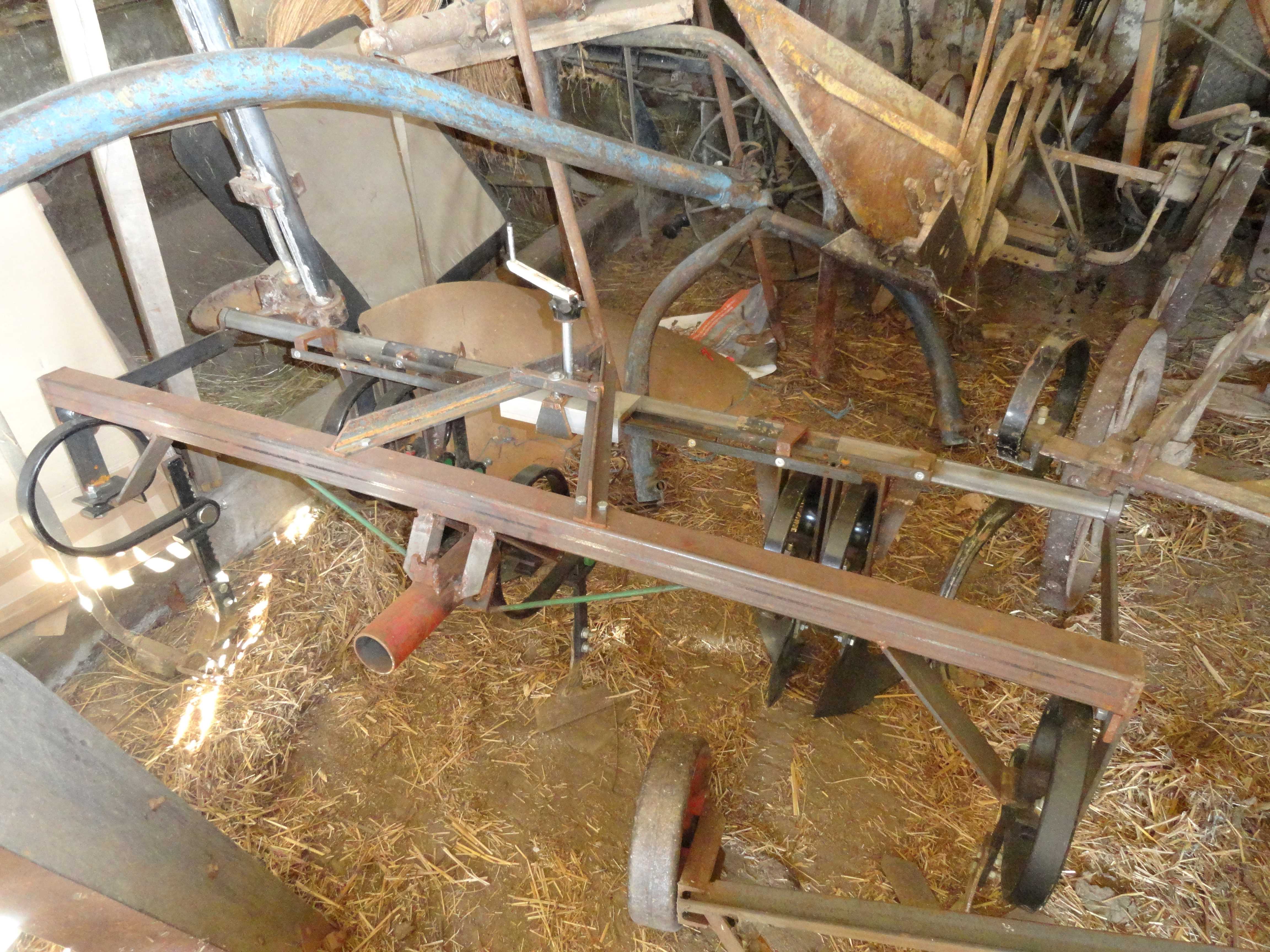

Les dents en position rapprochée.

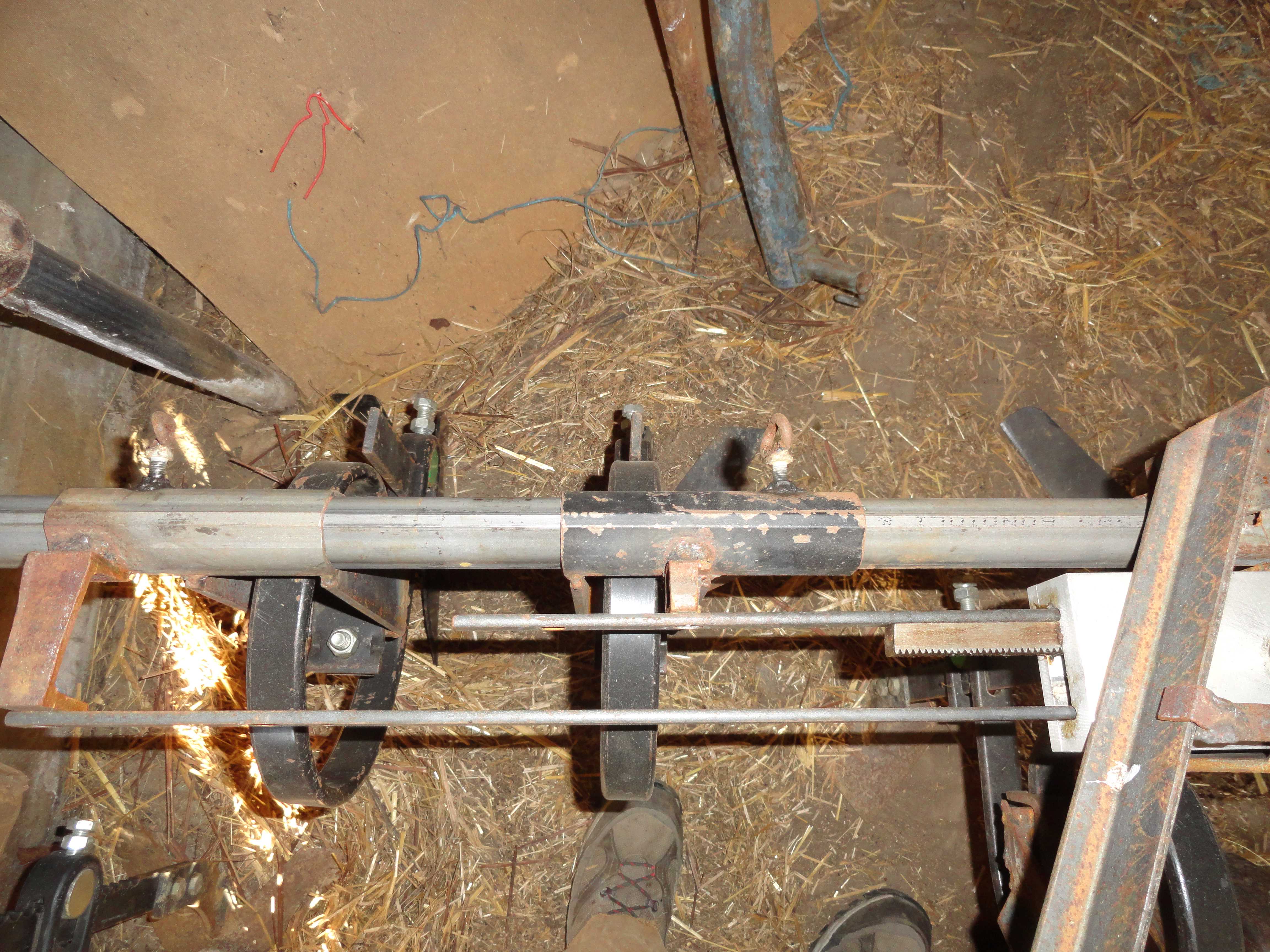

En position écartées...elles peuvent s'écarter autant que la largeur du cadre.

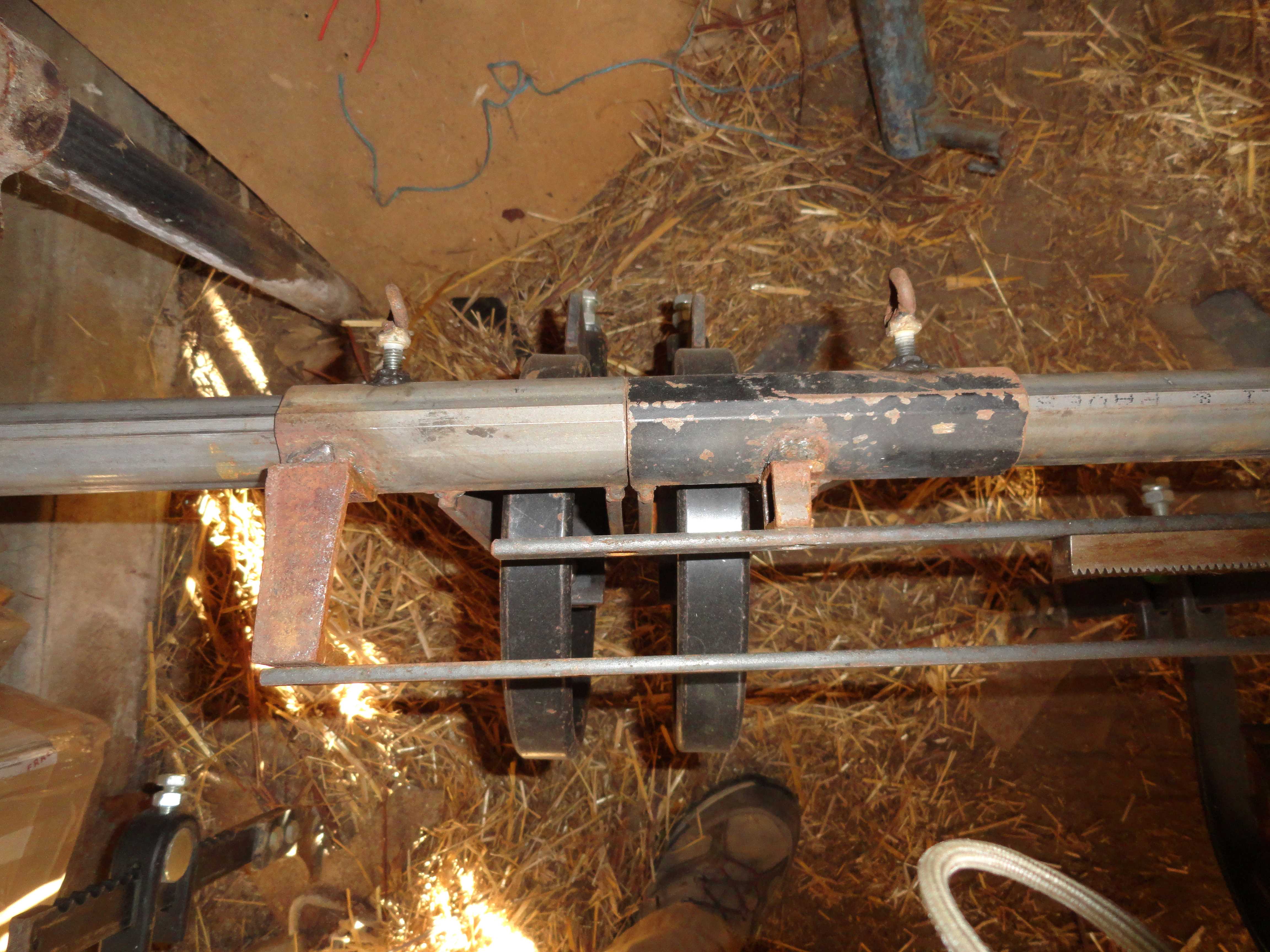

Du fait du réglage en largueur des dents, le montage se fait via un système déporté

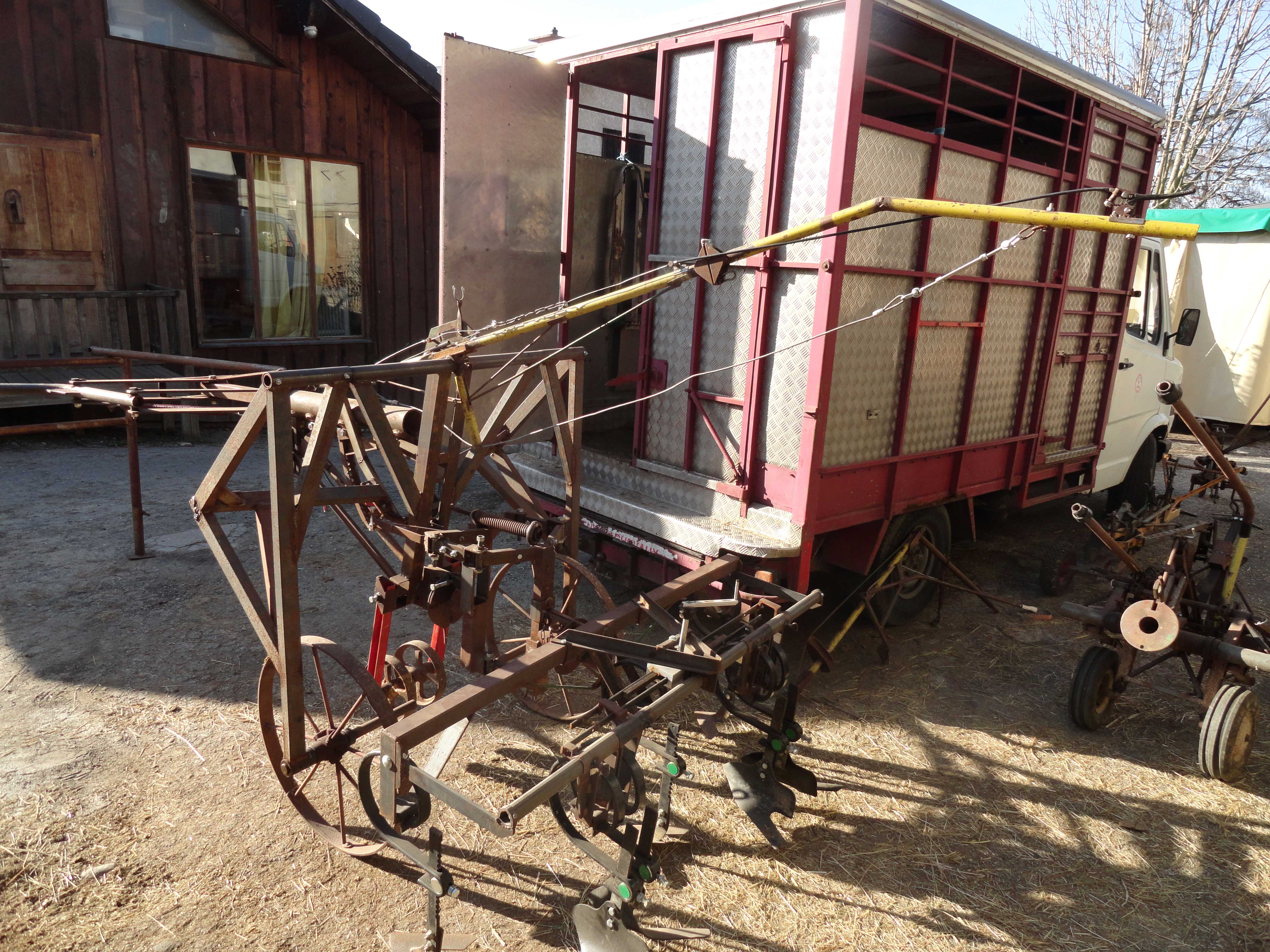

La bineuse attelée à un des porte-outils de Pierre Gallet
