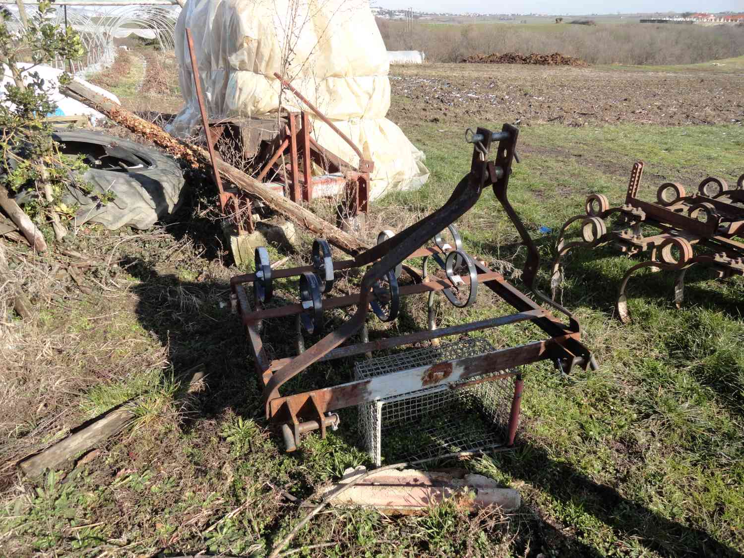

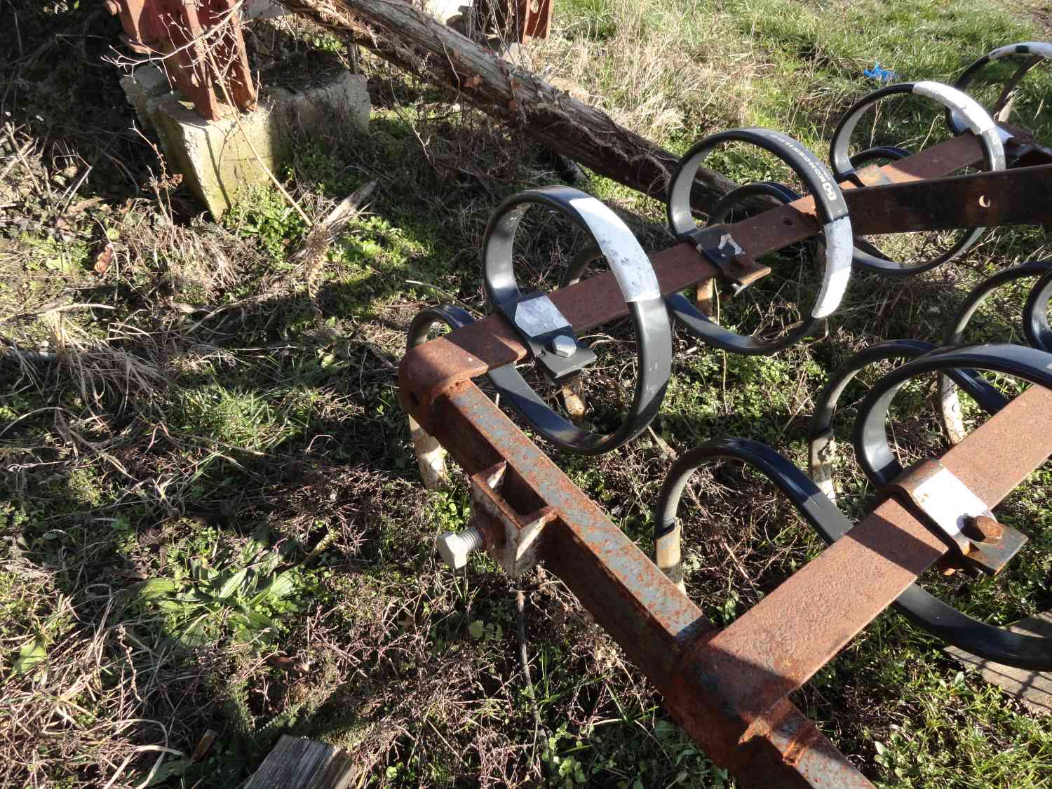

En plus des outils réalisés pour son usage personnel au GAEC du Murier, Lionel a également réalisé pour deux maraichères en cours d’installation, un petit vibroculteur destiné au maraichage en planches à partir d’une herse destinée à la traction animale. Elle a été choisie car sa largeur de 1m s’adaptait bien à la largeur des planches de l’exploitation. Cependant la longueur initiale était beaucoup trop importante pour un vibroculteur. Il a donc été décidé de découper la herse en deux. La première partie du châssis ayant été découpée et montée perpendiculairement afin de servir de troisième point pour l’accroche du tracteur. Enfin, un axe transversal a été rajouté pour plus de solidité mais n’a cependant pas résisté à la force de traction du tracteur.
Afin de permettre un travail plus précis et régler la profondeur de travail, des roues de terrages récupérées sur le premier cultivateur bricolé par Lionel ont été ajoutées.
Comme la majeure partie de ses créations, le vibroculteur a été bricolé avec des matériaux de récupération et ne lui a couté finalement que les dents.
On voit ici le support de roue de terrage qui a été ajouté par Lionel
La barre de renfort n'a malheureusement pas tenu
