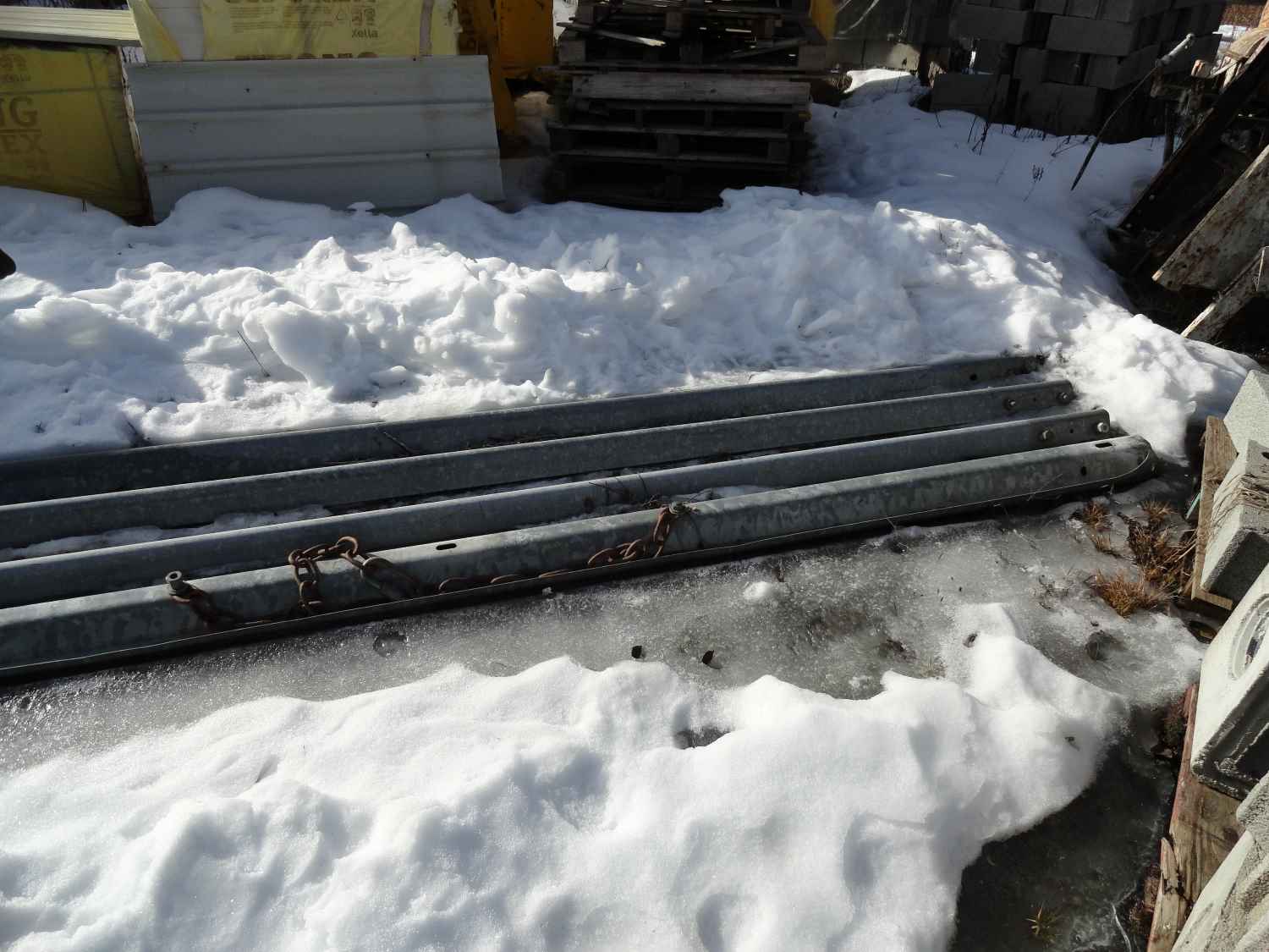

Afin d’éviter les problèmes de listeria dans les parcelles où Didier fait pâturer ses bisons, il avait besoin d’un système simple et facilement transportable pour rabattre les mottes de terres. Pour cela, il a confectionné, grâce à trois glissières d’autoroutes mises bout à bouts de 4,32m de large, un étaupeur. Celui-ci pouvant également servir à rabattre les mottes retournées par les sangliers. Il en a également réalisé une version moins large qu’il utilise pour entretenir ses chemins.

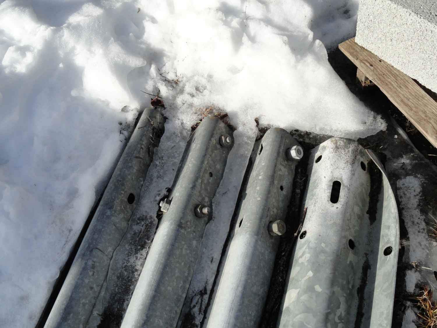

Les glissières sont disposées de manière à ce que le bord arrondi soit présenté en premier dans le sens de l’avancement, afin de ne pas abimer l’herbe, tandis que le bord « coupant » est laissé à l’arrière pour permettre de rabattre les mottes. Les glissières sont simplement boulonnées entre-elles. Il n’y a même pas eu besoin de percer des trous car ce sont les trous de fixation de la glissière sur leur support qui ont été utilisés.
Le poids de l’ensemble (150kg) est suffisant pour rabattre les mottes, tandis que sa largeur permet à Didier de charger aisément son étaupeur sur un chariot, de le transporter et de le redescendre une fois arrivé au champ. Sur place, un petit tracteur prend le relais (la puissance demandée pour tracter l’étaupeur est minime) et il tire l’étaupeur grâce à une chaine boulonnée.
Au titre des améliorations envisageables, il serait possible de rajouter de petites dents de herse rigide afin de pouvoir réaliser un travail de nivellement.
Toutes les améliorations ou modifications sont envisageables en fonction de ce que l’on souhaite faire. Il serait par exemple possible de remplacer la chaine par un câble, ajouter/enlever des éléments de glissières pour faire varier le poids de l’ensemble.
