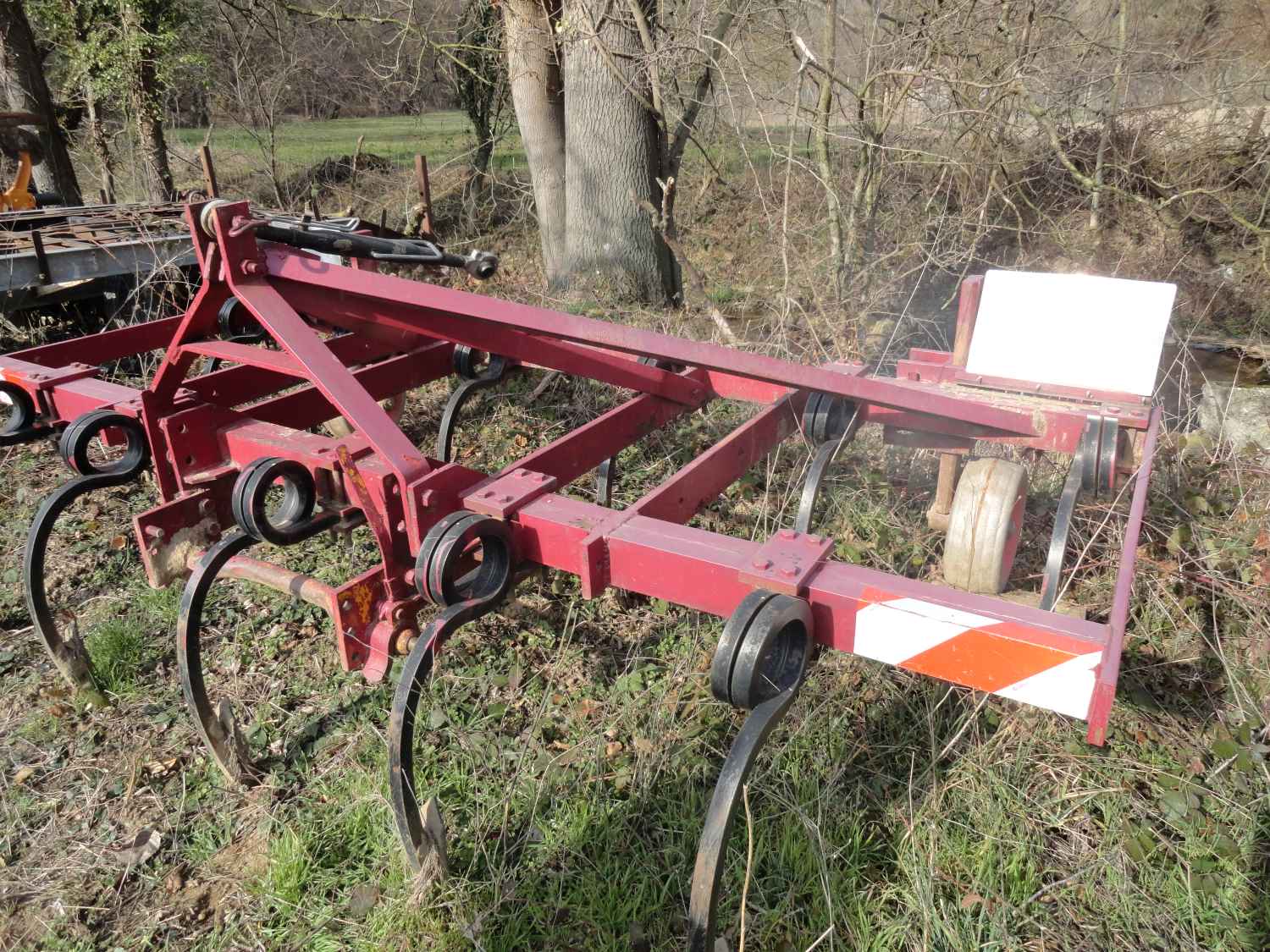

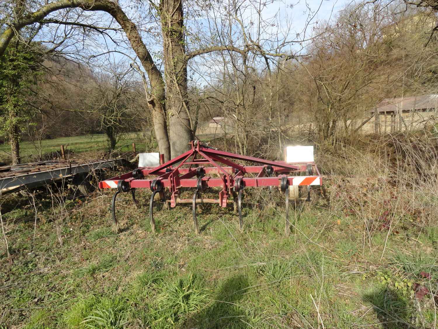

Souhaitant réaliser ses semis de prairies et de céréales et son travail de préparation du sol en un seul passage, Paul a récupéré un vieux chisel qu’il a élargi à 3,10m, onze dents et transformé en cultivateur. Il a ensuite changé de type de dents et les a retournées afin de pouvoir atteler son nouveau cultivateur à l’avant de son tracteur. Après quelques soudures pour les renforts du cadre ainsi que pour y fixer le système d’attelage d’une vielle charrue, il ne manquait plus qu’à ajouter les roues de jauges, du coup, situées à l’avant du cadre. En effet, en mode poussée, l’outil à tendance à s’enfoncer beaucoup plus dans le sol qu’en mode tirée. Il faut donc pouvoir le maintenir droit. C’est d’ailleurs à cet effet que Paul à ajouté une vis de réglage (type bras de relevage. Cela lui permet de gérer le parallélisme du cadre avec le sol.
Au niveau des dépenses, seuls les tubes carrés et les roues ont été achetées. Le reste a été récupéré sur une vielle charrue.

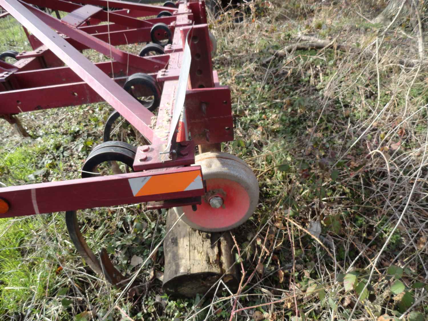

Roues de terrage réglables via l’ancien système permettant de régler les dents sur le chisel

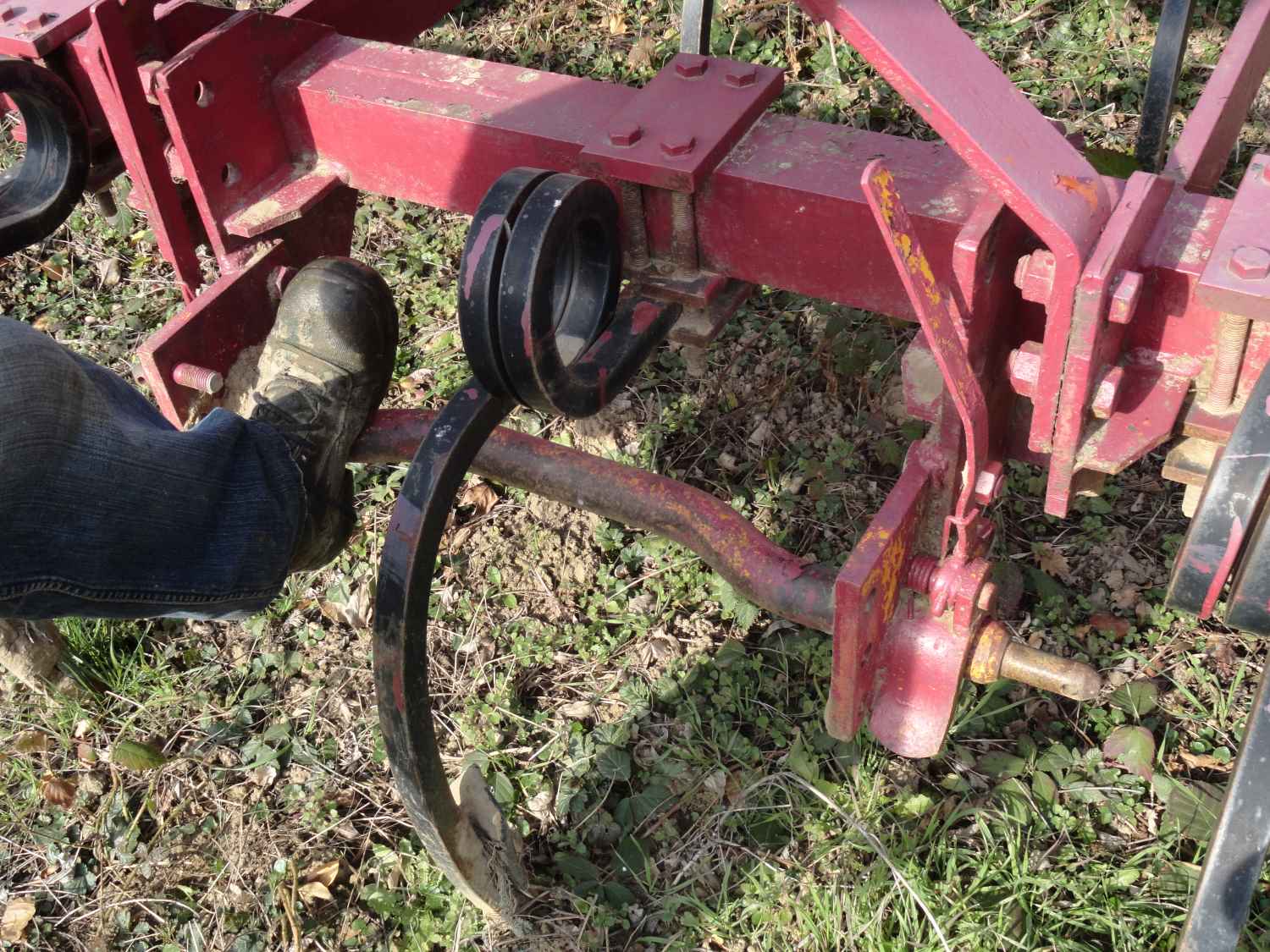

Le cadre a été renforcé afin de pouvoir résister aux efforts de poussée, qui sont plus importants que les efforts de tractions auquel le cadre d’origine était destiné.
