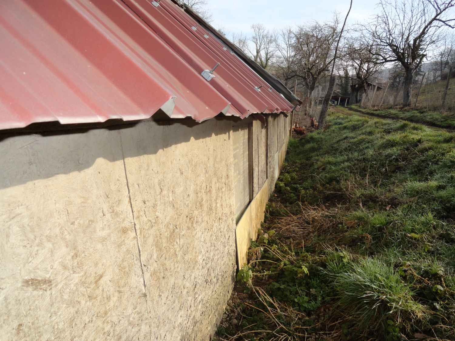

Paul Chataignon a décidé d’autoconstruire ses poulaillers afin de limiter les couts. Ceux-ci sont réalisés en grande partie avec du matériel de récupération. Il souhaitait également pouvoir les déplacer à sa guise de temps à autres. Pour cela, il a confectionné un châssis en tubes carrés servant de structure à l’ensemble, tandis que les panneaux latéraux sont en Isolant OSB pour plus de légèreté. Le défaut de ce matériel est qu’il est relativement peu résistant à l’humidité. Paul va donc prochainement devoir le remplacer, après tout de même 10ans de bons et loyaux services.
Les murs sont en OSB. Matériau peu cher, léger et isolant mais peu résistant.

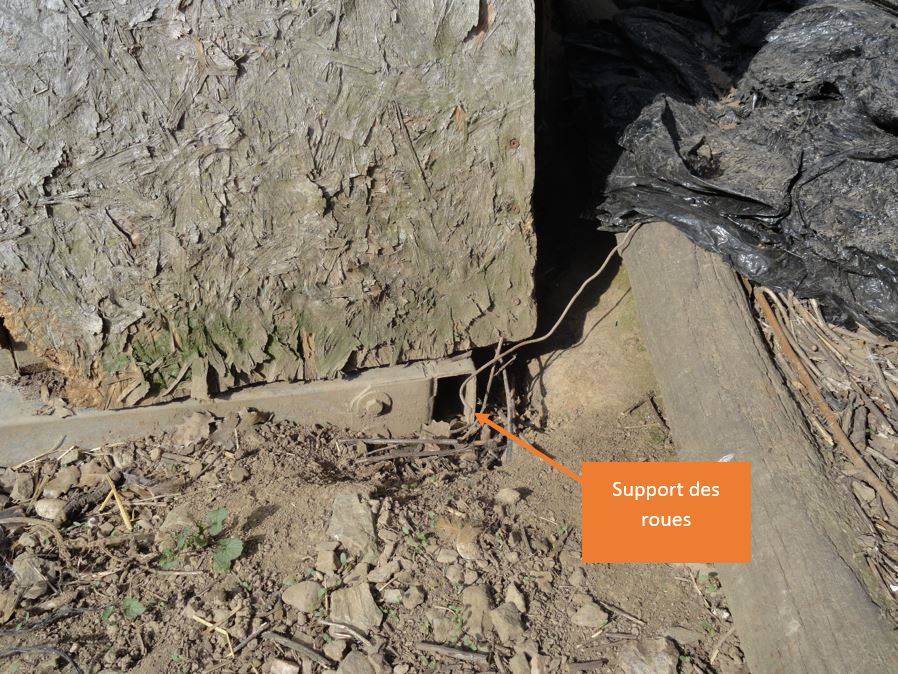

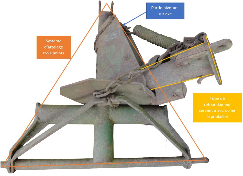

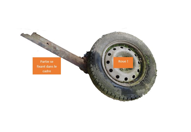

Le système de transport du poulailler est composé de roues s’emboitant à l’arrière du châssis du poulailler. Tandis qu’à l’avant, est fixé au système de relevage trois points du tracteur, un dispositif conçu par Paul. Ce dispositif est composé d’un côté, d’un triangle bricolé avec des pièces de récupération se prenant sur le système trois points, tandis que de l’autre, est fixé sur un axe pivotant, le point d’accroche du poulailler via le bras d’un ancien rotoandaineur. (Système très pratique déjà rencontré auparavant systeme-attelage-sur-base-rotoandaineur-t3999.html). Le tout se déplace en soulevant le poulailler avec le bras de relevage du tracteur. Selon Paul, pas de problème de poids. Le châssis du poulailler est suffisamment solide pour ne pas plier.
Le système d'attelage
