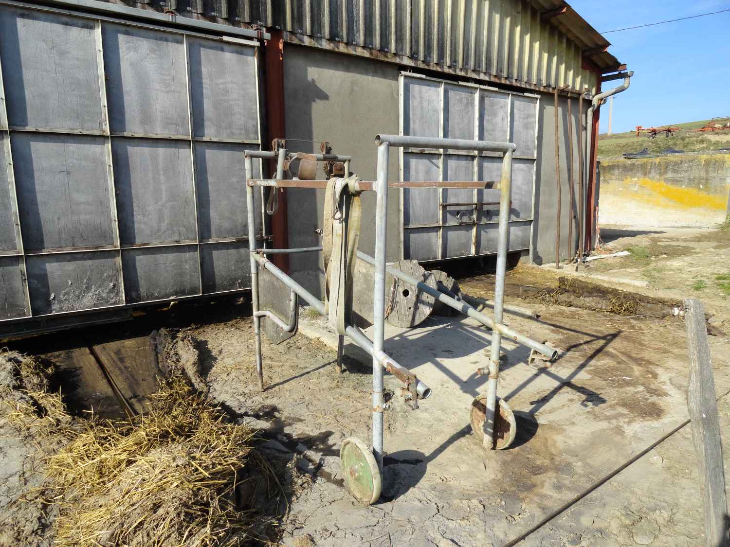

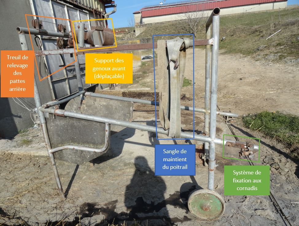

La cage de contention mobile
Le parage étant une opération fastidieuse et devant être réalisée régulièrement (à raison de 2-3 fois par mois par vache, avec 25 vaches, cela représente tout de même 3600pattes parées par an !), Nicolas souhaitait un système facile à mettre en place et lui permettant de gagner un maximum de temps tout en cherchant à diminuer la pénibilité de son travail. Il a donc conçu une cage de contention passant par-dessus de la vache et se fixant sur la traverse basse des cornadis d’un seul « clip ». La cage permet de maintenir la vache en place et de lui soulever les quatre pattes (pas en même temps !) grâce à des systèmes de sangles actionnées par un treuil.
Il va de sois que l’ensemble provient de matériel de récupération.
La cage est sur roulettes et permet un déplacement aisé.
Tubes carrés, tubes ronds, roues, sangles, tout est de la récup’ Le treuil anti-retour à l’arrière, provient d’un monte-botte et sert à soulever les pattes arrière sans efforts.
Capture_cage de contension.JPG (172.47 Kio) Consulté 5218 fois

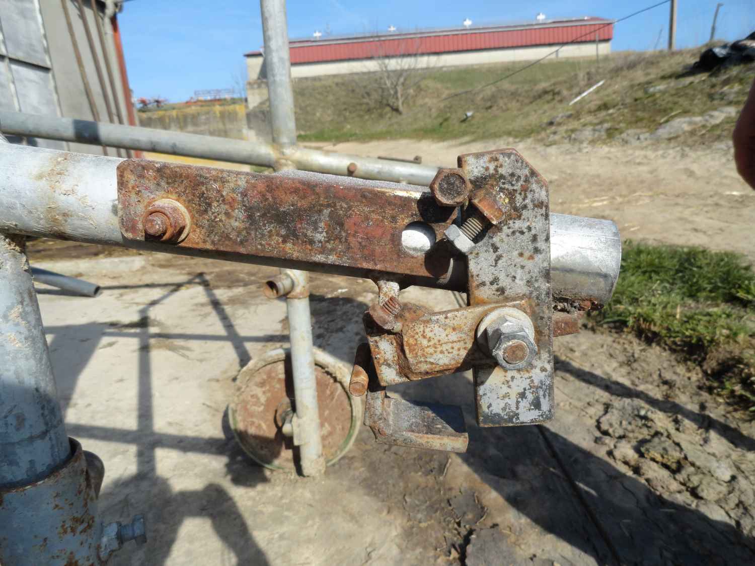

Système de fixation aux cornadis.

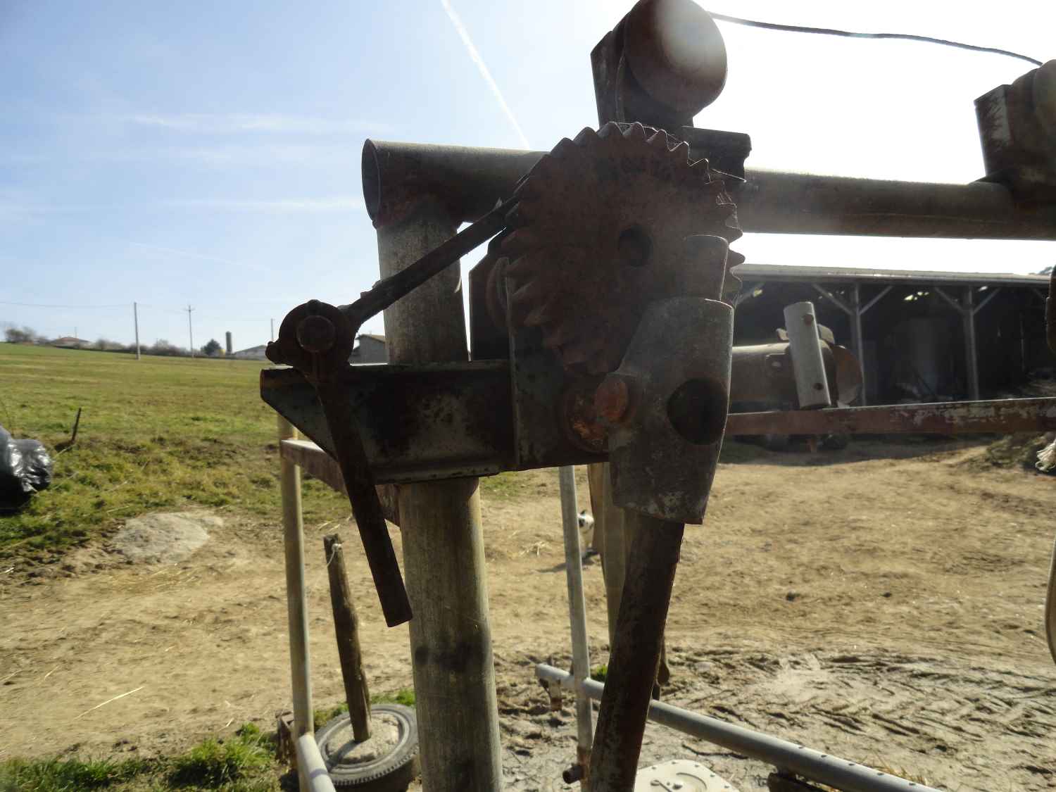

Le treuil permettant de relever les pattes arrière. Il s’agit d’un treuil anti-retour, évitant que la vache puisse pousser sur la sangle et reposer sa patte au sol (comme sur les modèles du marché ! Ne manque que le lève-patte au jarret).

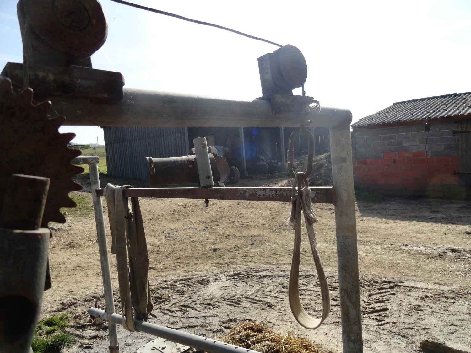

La sangle en avant-plan permet de relever les pattes arrière. La sangle en arrière-plan est une sangle de sécurité permettant d’éviter que les vaches ne perdent l’équilibre et se place sous le poitrail.

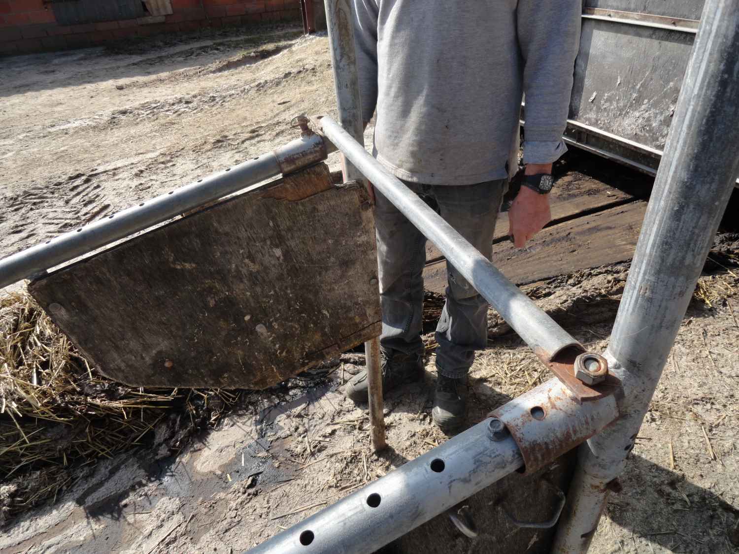

Barrière amovible permettant de fermer la cage en cas de vache « récalcitrante »

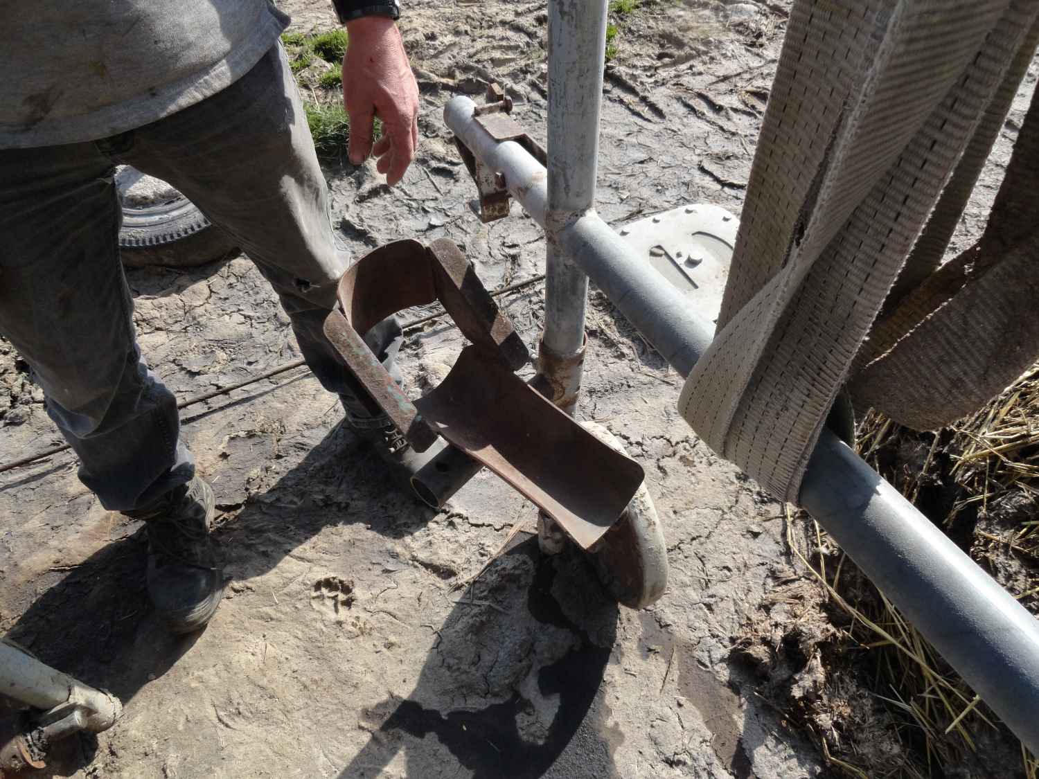

Etrier de support du genou avant. Il se place également à gauche et vient s’enfiler sur un tube.
Ne disposant pas de la complexité des modèles du marchés, sa cage de contention est facile, légère et surtout très loin des 2000euros (prix d’appel) des constructeurs. Bref, aucune raison de ne pas autoconstruire sa cage soi-même !
