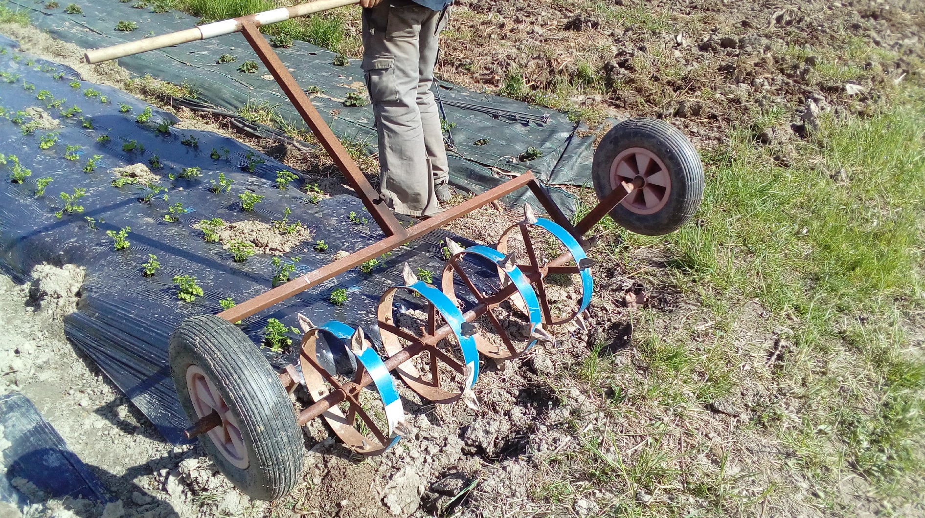

Sur la ferme de Citrouille et cie (38) on a bricolé un rouleau perceur pour paillage plastique pour planche 1,20m.
Il est assez proche de celui sur le site de l'AP mais présente l'avantage d'avoir des roues de brouettes qui lui permette un déplacement plus faciles sur la ferme surtout si on a un terrain ou les ornières se creusent bien...
Rouleau perceur 1.jpg (1.43 Mio) Consulté 7966 fois

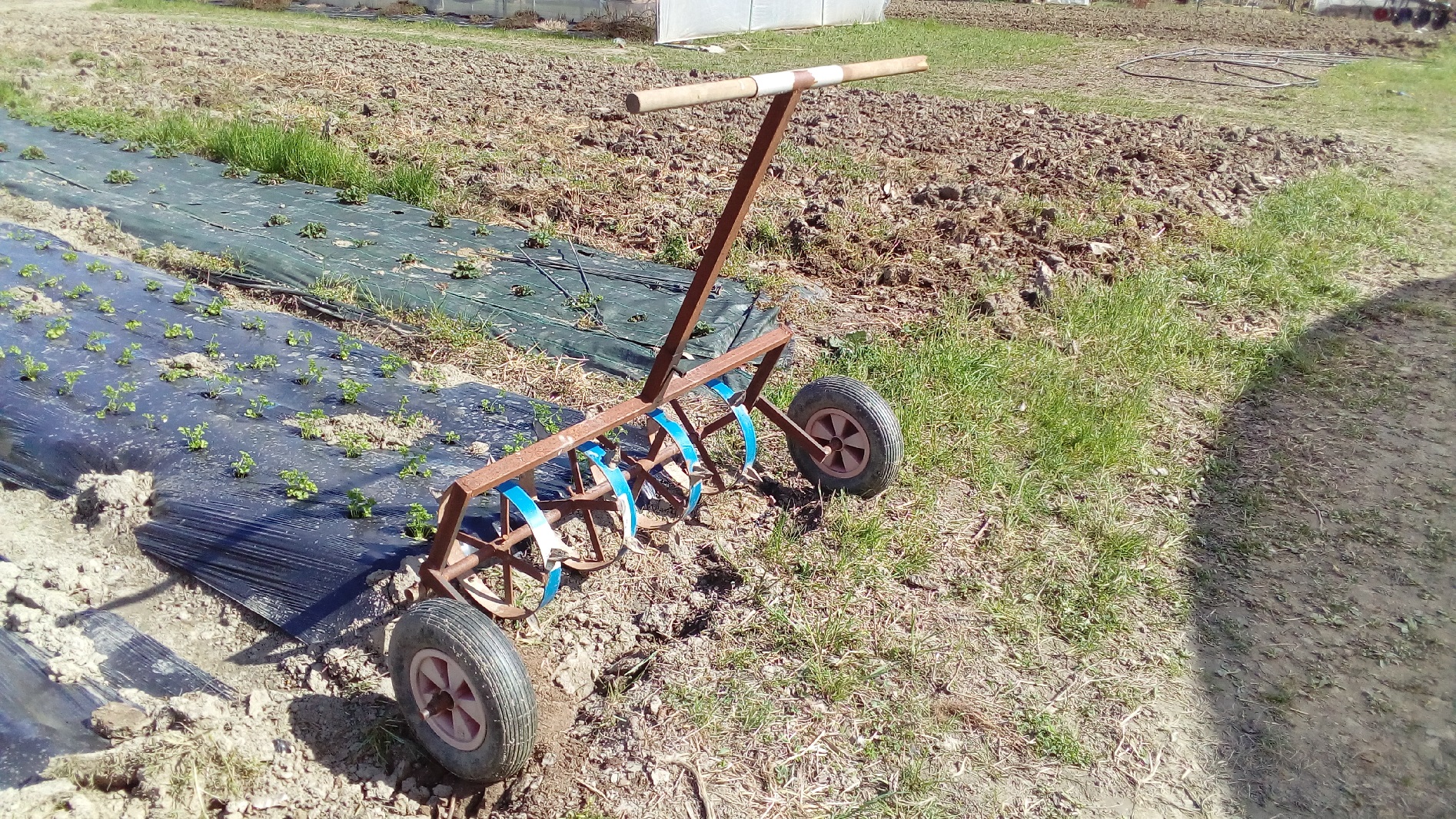

Il suffit de le basculer pour passer en mode percage
Rouleau perceur 2.jpg (1.4 Mio) Consulté 7966 fois

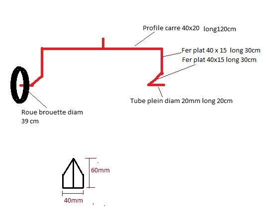

Egalement, les pointes sont deux fois moins larges (40mm au lieu de 80mm) ce qui fais des perçages plus petits dans le plastique et limite grandement le désherbage par la suite pour les petites mottes.
Voici un plan Paint rapide du rouleau et des pointes avec les principales cotes.
plan rouleau perceur.jpg (29.08 Kio) Consulté 7966 fois
Les roues de brouettes sont calés le long de l 'axe par des bouts de tubes qui viennent s'enfiler dedans.

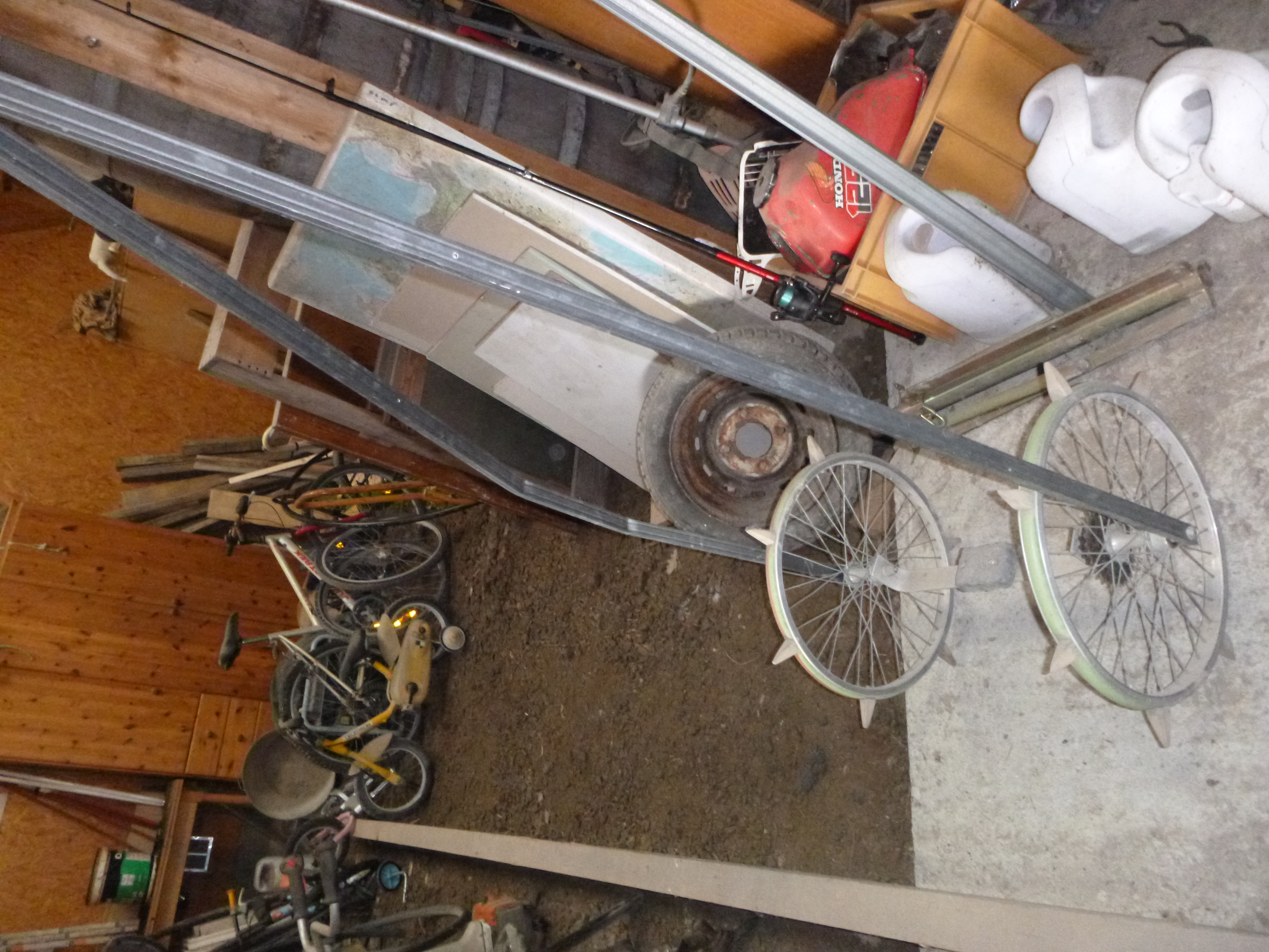

Alain René Dupuis est maraîcher dans le Morbihan, il cultive 3ha dont 2000m² sous serre de légumes diversifiés pour vendre en marché et grande surface. Il travaille seul sur la ferme.
Alain a fabriqué un rouleau perceur tout simple à partir de 2 roues de vélo et de tube de parasol. Les pointes sont faites en bois.
