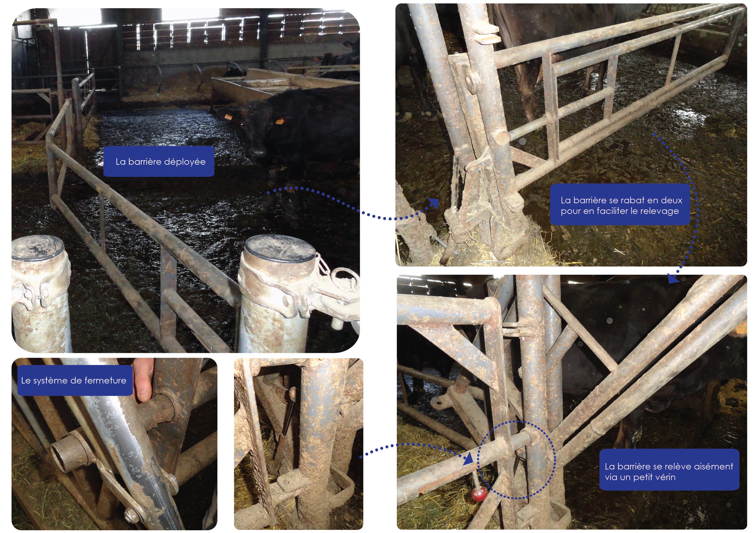

Le cahier des charges pour les barrières de stabulations que Olivier souhaitait installer dans sa nouvelle étable était relativement contraignant : Elles devaient être capables de se replier pour orienter les vaches vers la salle de traite ou vers d’autres partie de l’étable. La largeur de la stabule étant relativement longue, la barrière devait également être suffisamment solide pour supporter le poids des vaches poussant dessus. Après analyse, il s’est avéré qu’un système sur vérin permettant de relever la barrière était la meilleure solution. La légèreté était donc un critère supplémentaire à prendre en compte. C’est en fouillant dans une entreprise de démolition du coin que Olivier eu l’idée d’utiliser des tubes de chauffages comme matière première pour ses barrières. Légères, relativement solides et peu cher (50cents par tubes), il s’agissait là du matériau idéal.
L’étable d’Olivier dispose de plusieurs barrières bricolées et proposant des astuces intéressantes pouvant donner des idées à toute personne souhaitant concevoir les siennes.

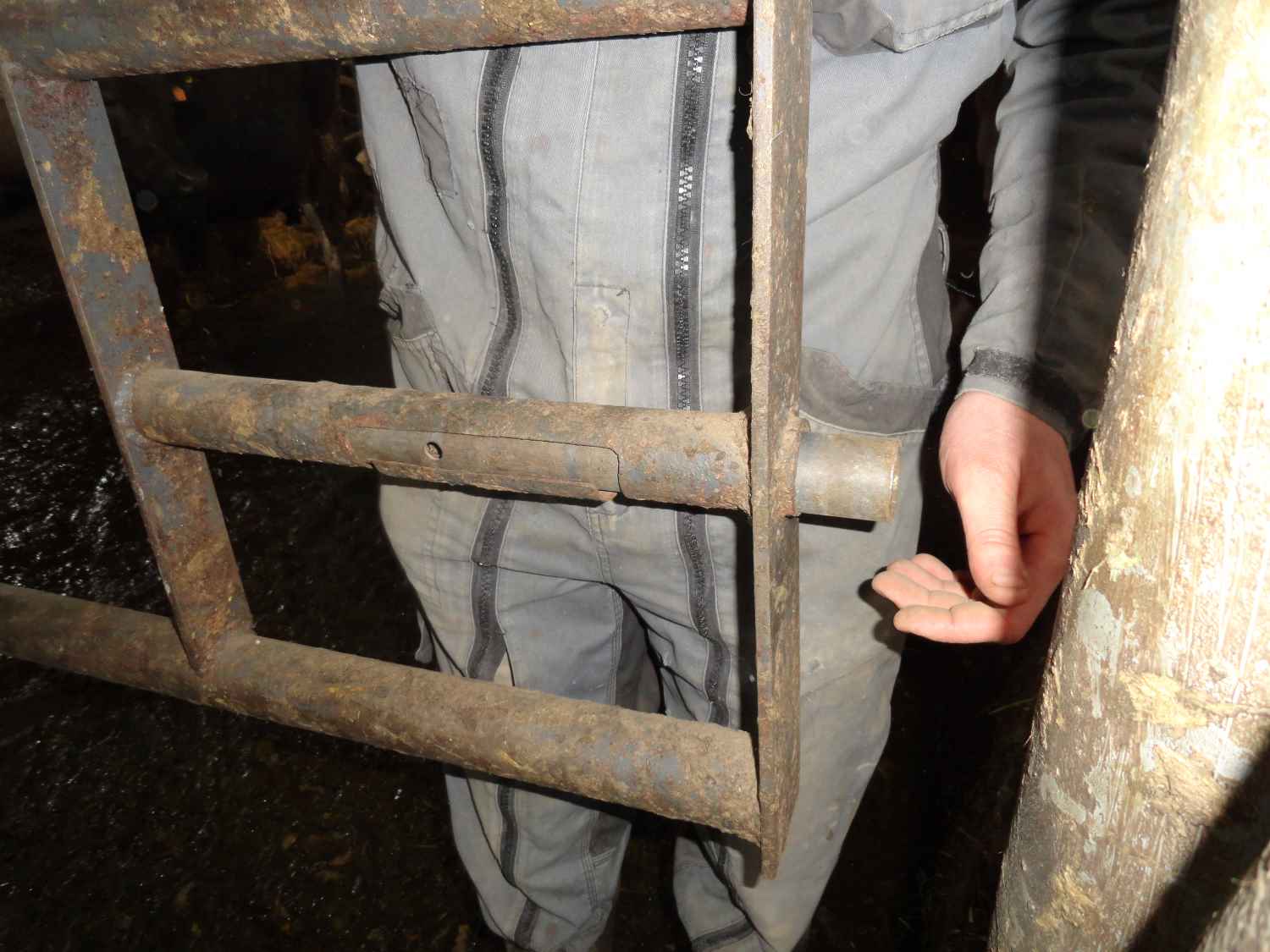

La barrière présentée ici fait 5m de long, mais se replie en deux, ce qui facilite le relevage par un petit vérin. Elle dispose également d’un système de blocage qui est en fait un tube plus étroit, glissé dans le tube de chauffage, ce qui permet une fermeture rapide et simple.
Barrières de stabules-01.jpg (898.4 Kio) Consulté 5617 fois

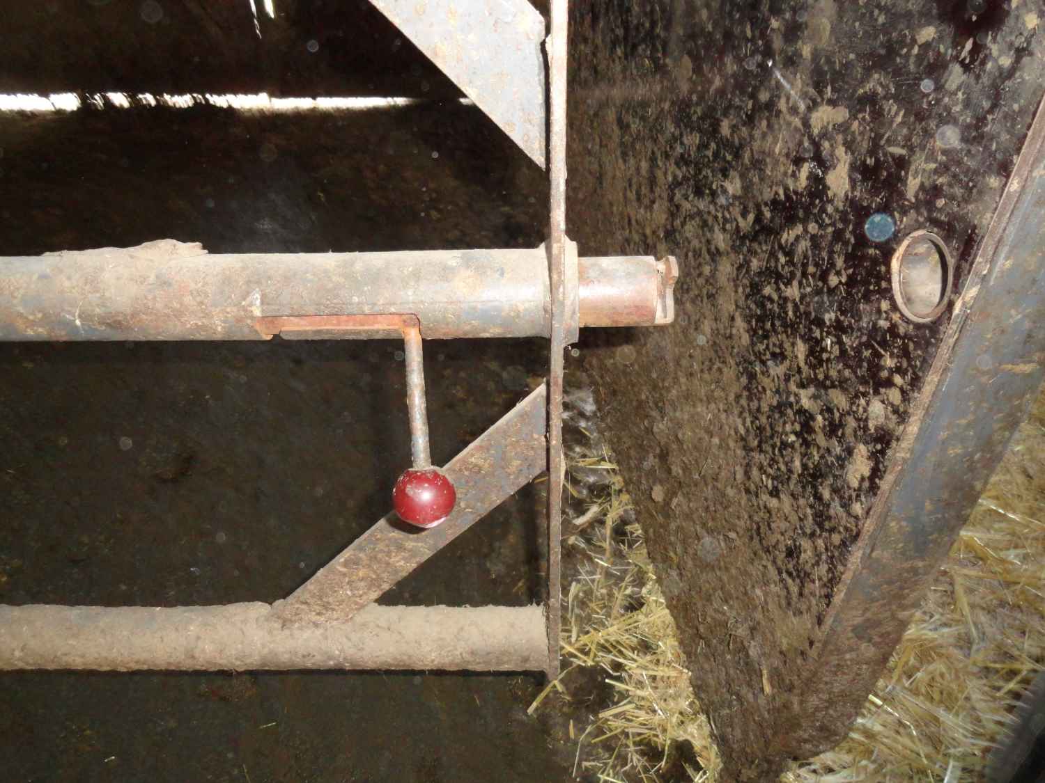

Le système de fermeture au détail : Il manque la poignée pour coincer le tube mais le système est fonctionnel.

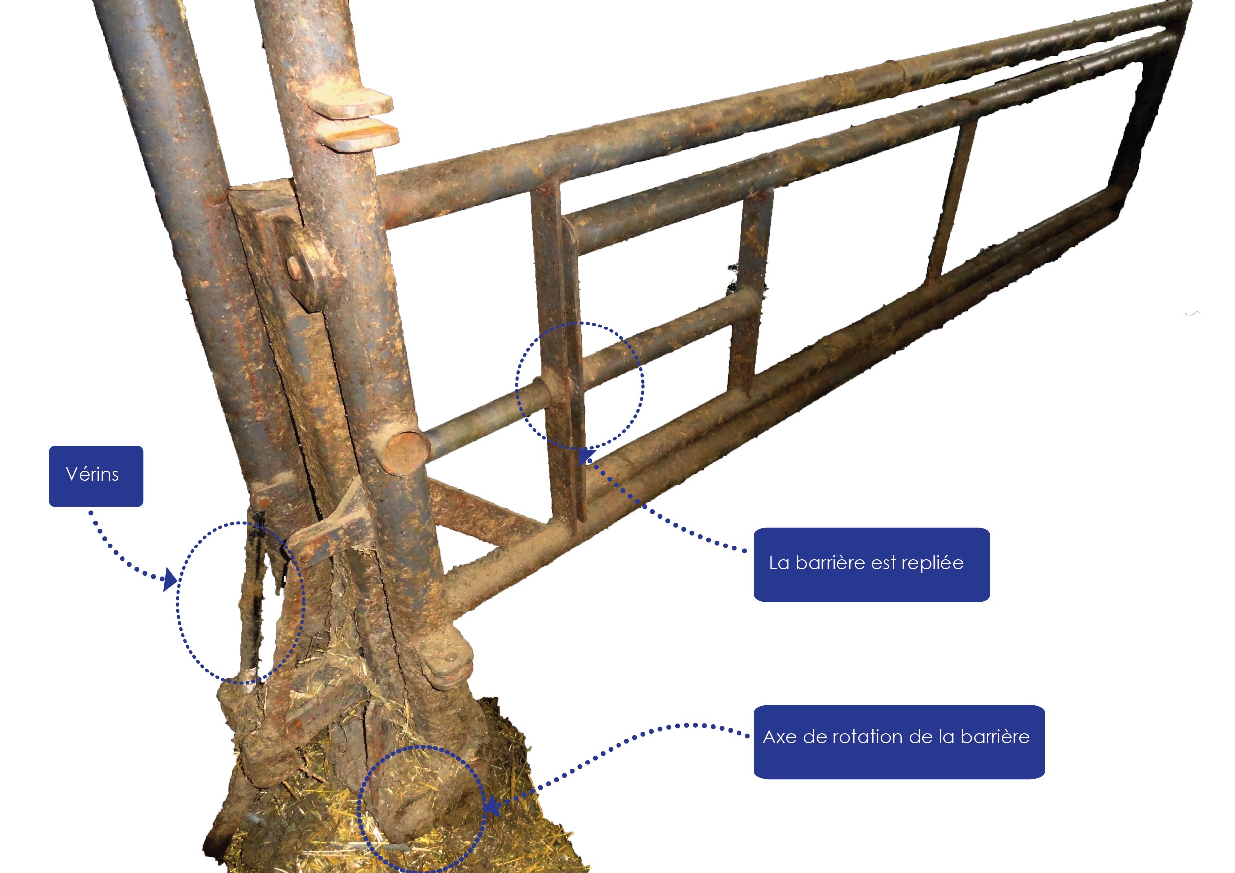

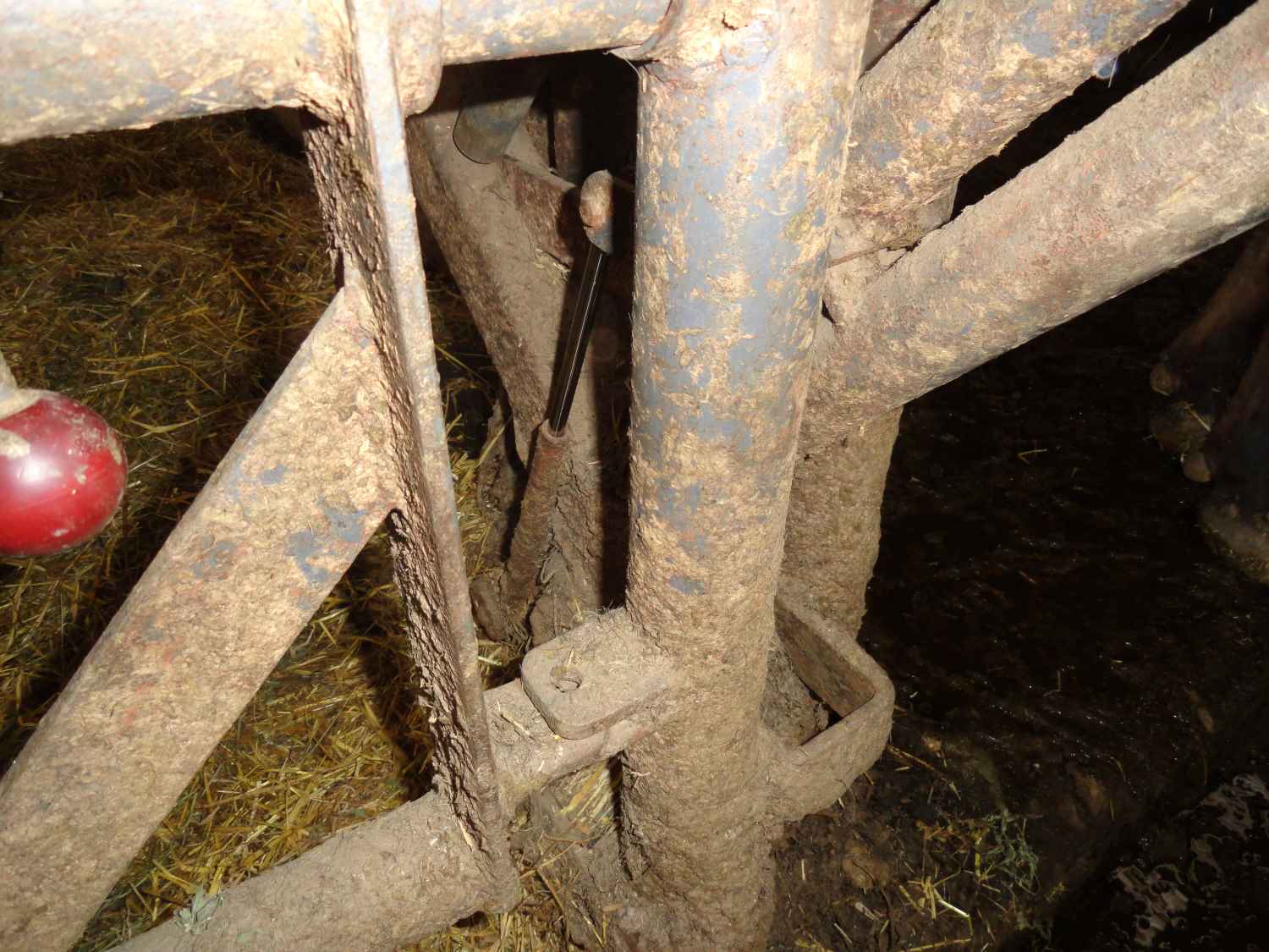

Le vérin de relevage de la barrière-Ici en position relevée.
La barrière se replie en deux pour plus de facilité

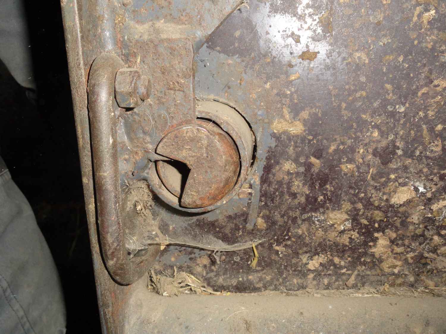

Une autre barrière bricolée : Ici pour un système de fermeture légèrement différent se coinçant dans une barrière pour veaux.
Il s’agit d’un bout de tube fermé dans lequel a été fait une encoche. Du côté montant de la porte, il suffit de souder un fer plat et le tour est joué.
