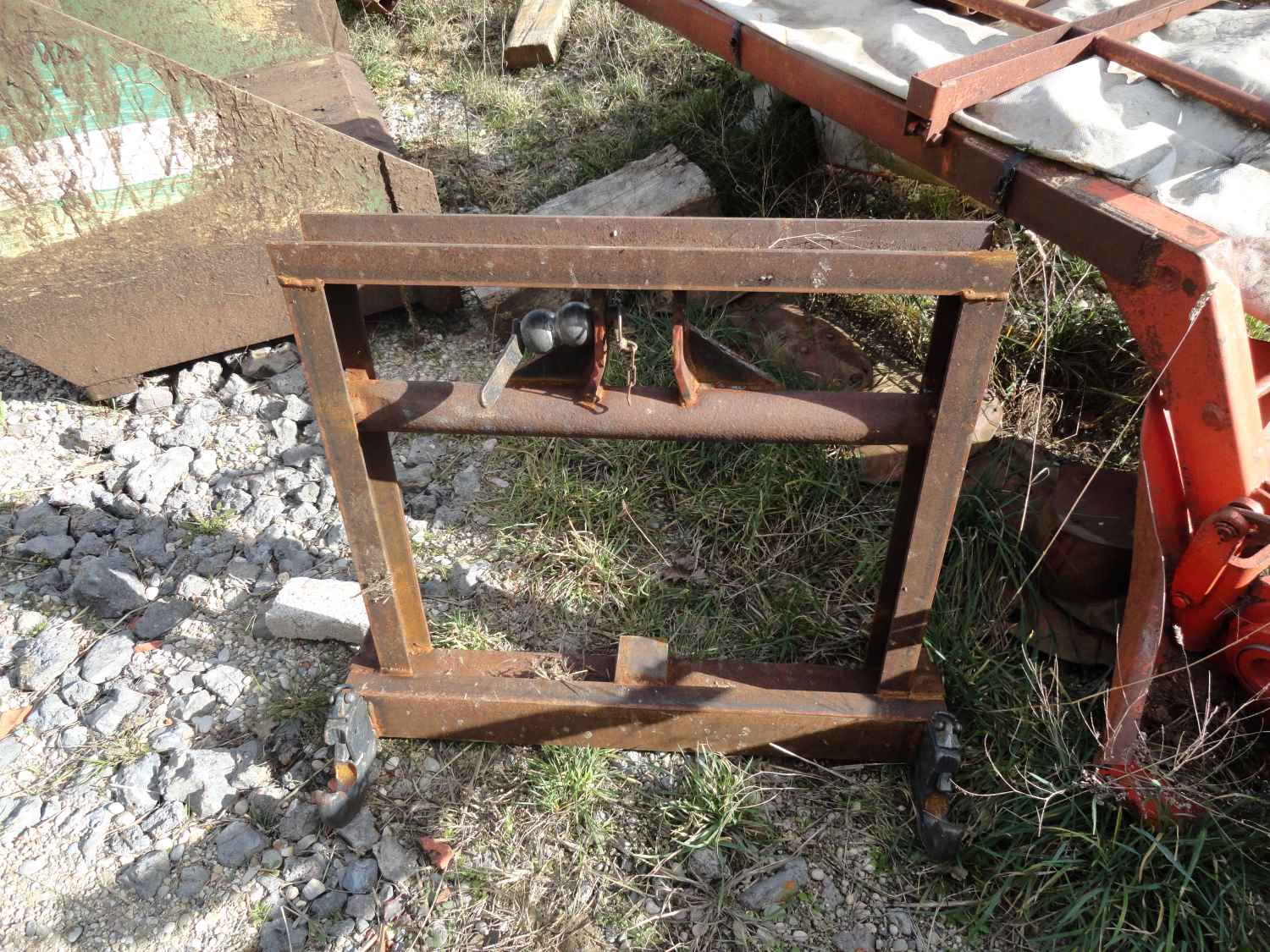

Voici un petit bricolage qui facilite grandement la vie d’Olivier. Il s’agit d’adapter un système trois points à un manitou afin de pouvoir y atteler une benne, porter des charges, ranger du matos etc.. Le système d’attelage du manitou se prend sur le tube rond transversal et est bloqué latéralement par le cadre.
Les seuls objets achetés ont été les rotules. Le reste, c’est de la récup’. Pour les adeptes du triangle d’attelage, il doit également y avoir moyen de bricoler quelque chose.

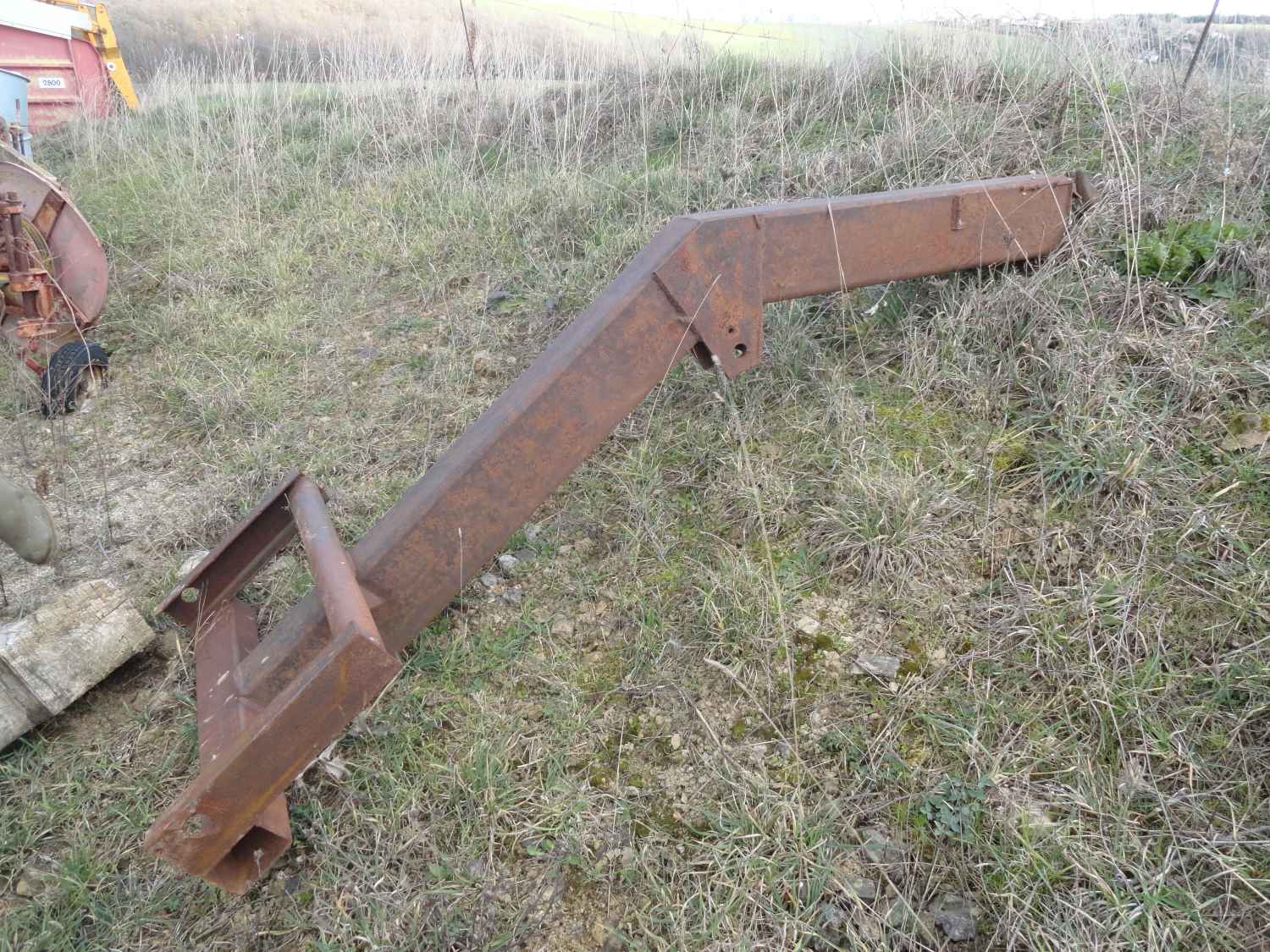

Encore un petit bricolage d'Olivier pour son Manitou. Il s'agit ici d'une rallonge de bras télescopique, avec au bout, un crochet pour porter des bigbag notamment .
Même principe que dans l'article ci-dessus, le système d'attelage du manitou se prend sur le gros tube rond.
Au vu de la solidité apparente du bricolage, il est fort probable que le Manitou bascule sous le poids de la charge avant que la rallonge ne casse.
