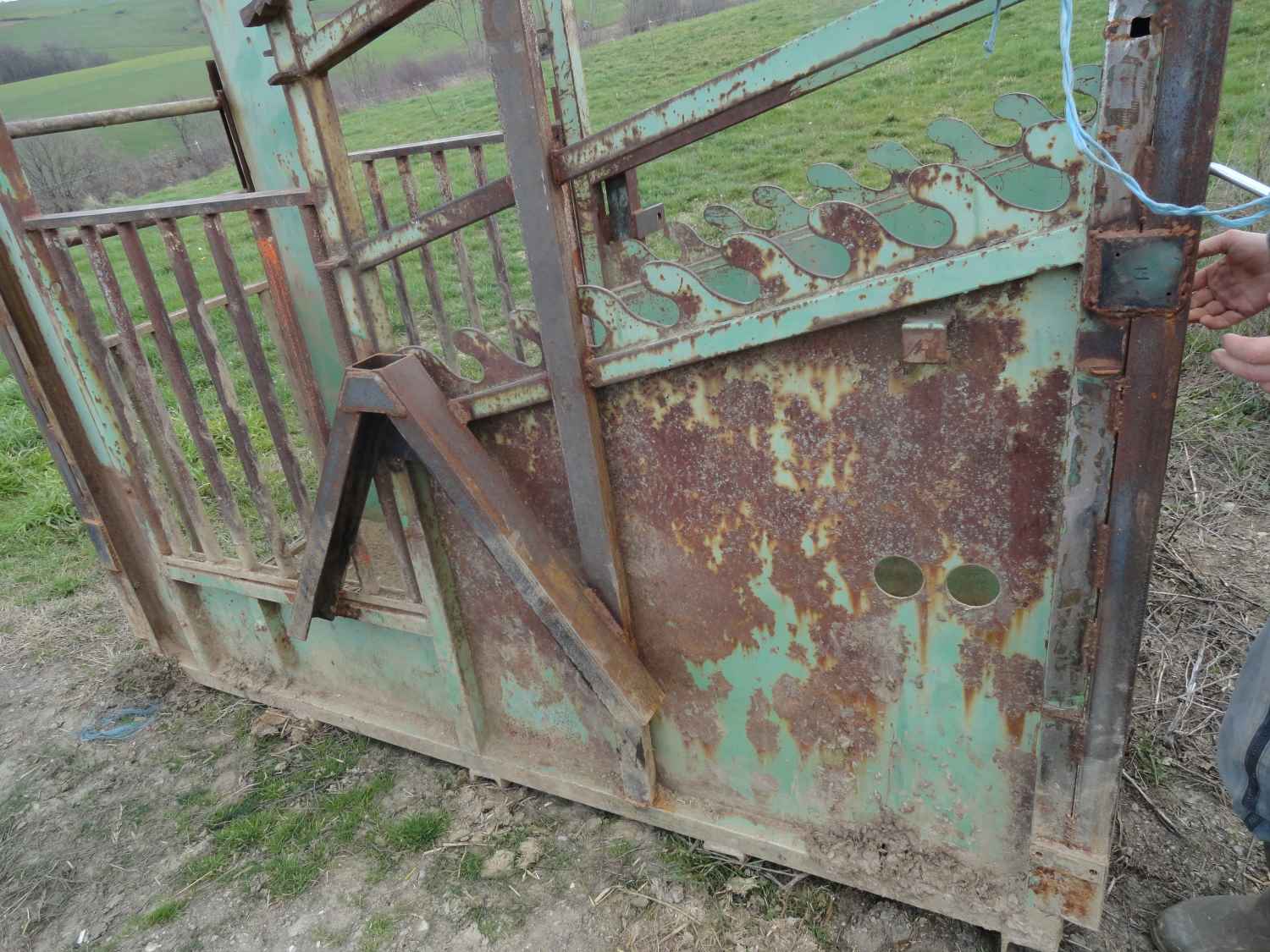

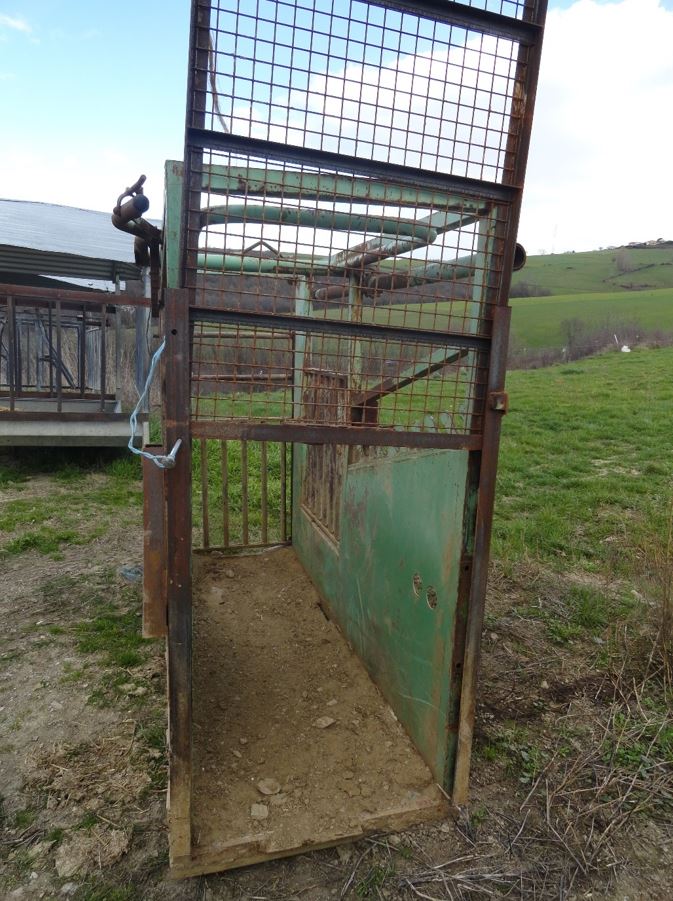

Au GAEC des Pâquerettes, on produit également des cochons en plein air. Ce qui implique une organisation un peu particulière…Afin de déplacer les cochons, il faut les faire sortir de leurs cabanes et les déplacer séparément. Pour cela, Olivier a trouvé la parade : Il utilise cette vielle cage de parage pour bovins sur lequel il a monté un triangle d’attelage pour un transport aisé. Simple, mais il fallait y penser !
Le principe est simple : Olivier installe la cage devant la cabane à cochons quelques jours avant le transport en prenant soin de laisser les deux extrémités de la cage ouverte. Les cochons peuvent donc sortir de la cabane librement, en passant au travers de la cage et s’habituent à la présence de celle-ci. Le jour venu, Olivier referme la trappe de sortie et n’a plus qu’à attendre que le cochon veuille sortir…pour fermer l’entrée...et capturer le cochon.
Coût : une vielle cage de parage, un peu de vielle ferraille
Défauts : Il faut être vif pour refermer la seconde ouverture afin que les cochons ne s’échappent pas…
Avantage : les cochons ont de la place.
