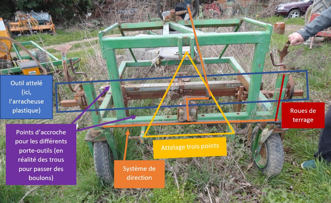

Pour une majorité de petits travaux (et de plus gros) et lorsque l’on veut limiter ses investissements, rien ne vaut un bon porte-outil, maniable, attelable aisément et adaptable à une panoplie d’outils. Cultivant une grande variété de légumes et ayant un grand nombre de petits travaux différents à réaliser, le porte-outil est sans doute la solution la plus économe pour s’équiper.

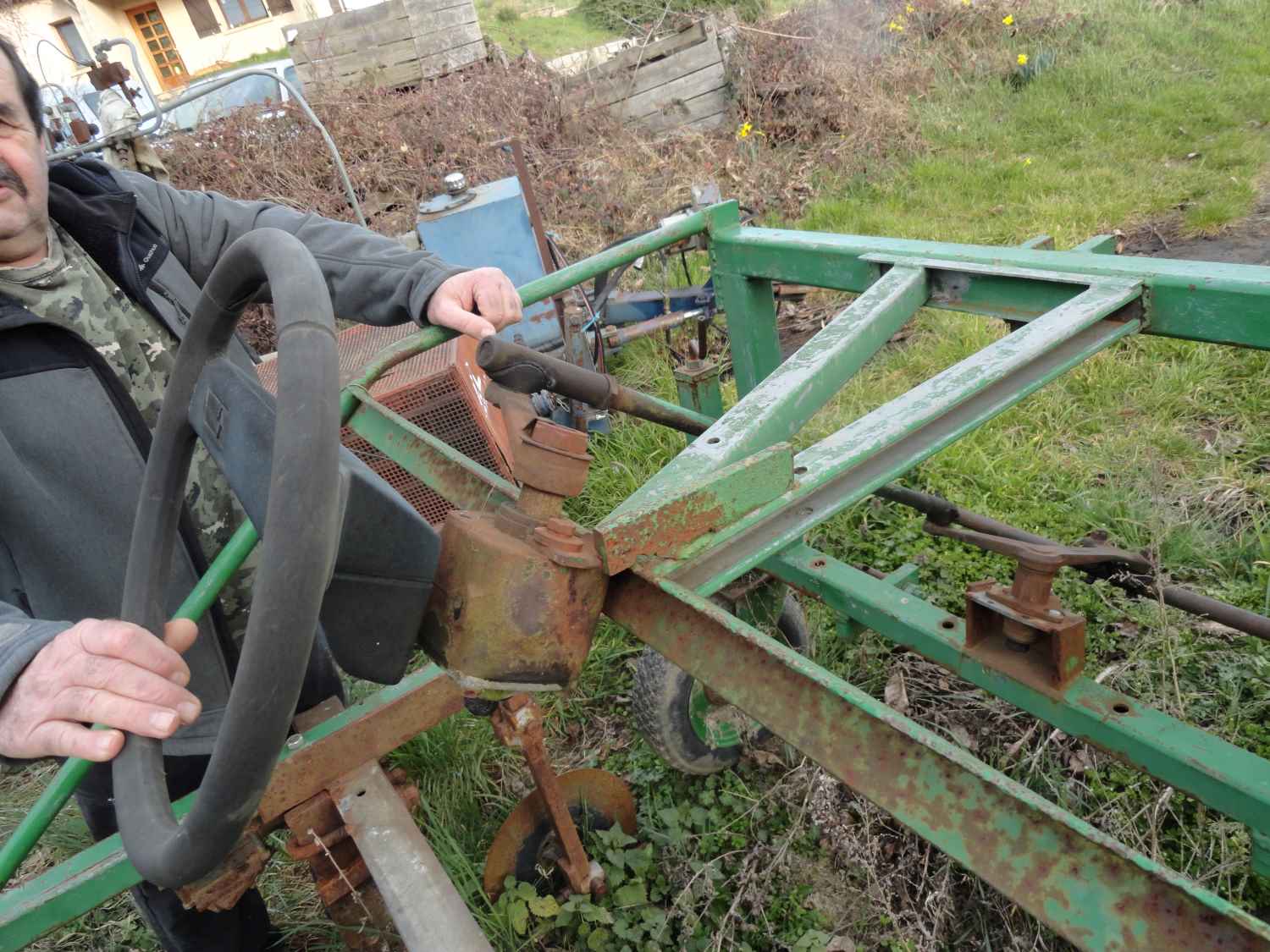

Disposant d’un système de direction emprunté à une Renalut Estafette (dont elle partage probablement la tenue de route), ce porte outil à la direction aussi précise qu’une R25 (dont provient le volant), vous permettra de biner vos carottes tout en évitant les sorties de routes…pardon, de sillon.
Le système de direction
Mais ce n’est pas tout, ce porte-outil dernier cri possède également une suspension pneumatique pilotée…manuellement par des manivelles permettant le terrage de l’ensemble. Enfin, il comprend une bonne capacité de transport pour vos skis, vos vélos…ou vos outils, qui viendront se fixer, suivant les versions, grâce à des boulons, soit sous les poutres latérales, soit sous les poutres avant et le siège arrière.
Le coût de la machine est minime. Beaucoup de matériel récupéré et de la ferraille, principalement achetée neuver (tubes carrés, tubes ronds pliés, fers plats et autres. Du classique). De substantielles économies ont été réalisées par rapport à du matériel neuf, qui de toute façon n’existe pas dans le commerce selon les modalités exigées par Alain. La qualité de la réalisation a tout de même demandé un certain temps de travail, mais Alain dispose de tout le matériel et outillage nécessaire à ce genre de conception (notamment un tour).
Au chapitre des améliorations, le système de serrage de boulons, bien que loin d’être complexe, aurait pu être simplifié pour permettre d’interchanger ses différents outils plus rapidement sans avoir besoin d’outil supplémentaire.

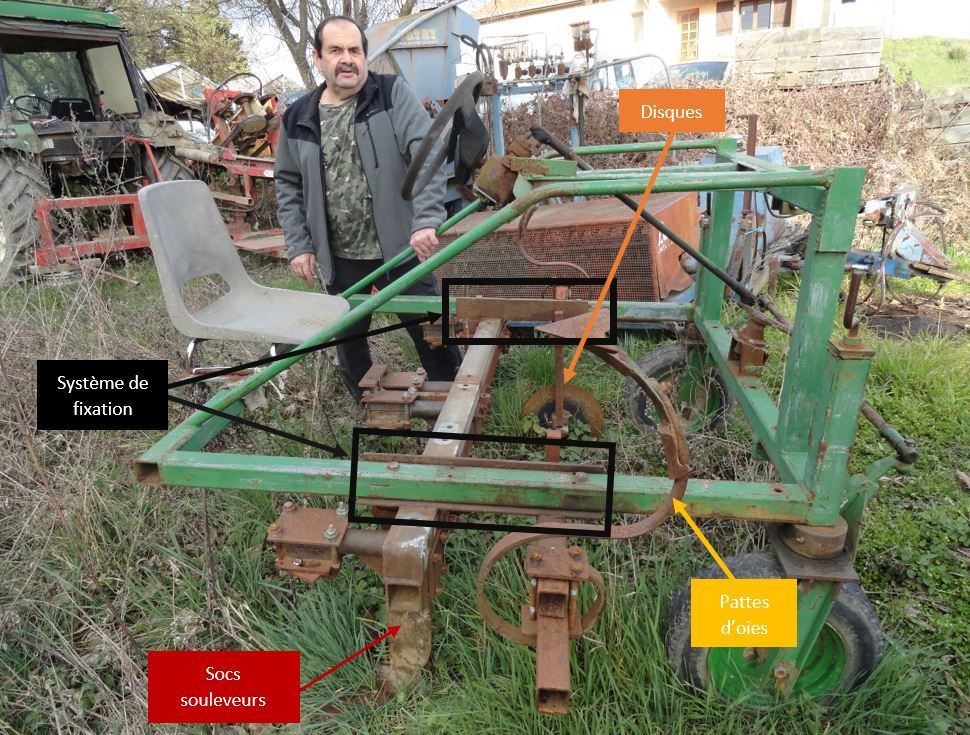

Sous le porte-outil, est installée en ce moment l’arracheuse plastique, destinée à enlever le plastique posé par la dérouleuse que Alain a également bricolé (post5952.html#p5952).
Elle se fixe via un tube coudé sous les barres transversales du porte-outil et est maintenue en place grâce à des boulons.
Elle possède deux modes de fonctionnement. Elle peut soit gratter les allées lorsqu’il y a du plastique sur les planches via des pattes d’oies (ici, relevées), ou enlever ce plastique via des socs fixés sur le côté. Afin de faciliter l’enlèvement du plastique sur les côtés, elle possède également de petits disques qui permettent d’ouvrir la terre.
Matos : ferraille de récup’, disques, pattes d’oies et socs butteurs.

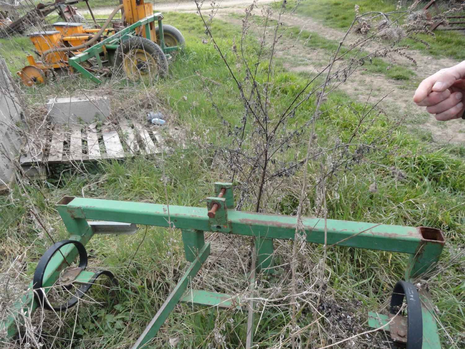

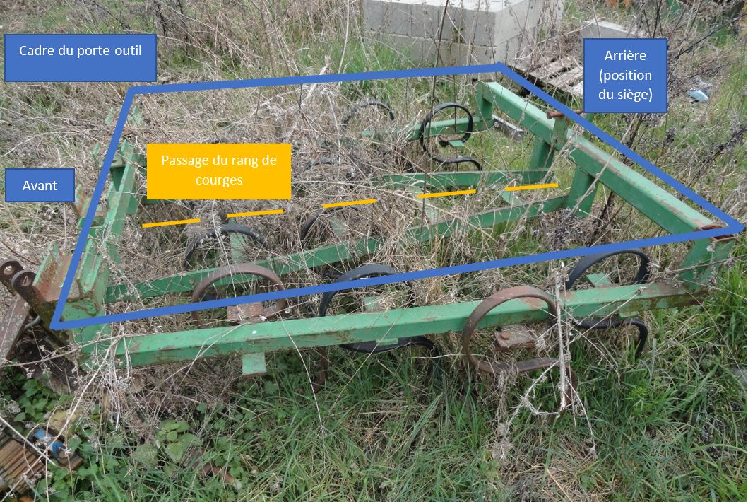

Bineuse guidée un rang pour courge
Cette bineuse est destinée à être installée sous le porte-outil vu précédemment et permet de biner l’inter-rang des courges avec précision.

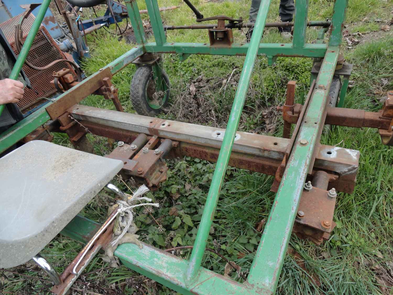

Son système de fixation au porte-outil est légèrement différent puisque la bineuse vient se fixer sur les poutres avant et arrières via un U sur l’avant, et une tige filetée boulonnée sous le siège.
Système de fixation arrière: la tige filetée enjambe le tube du cadre arrière

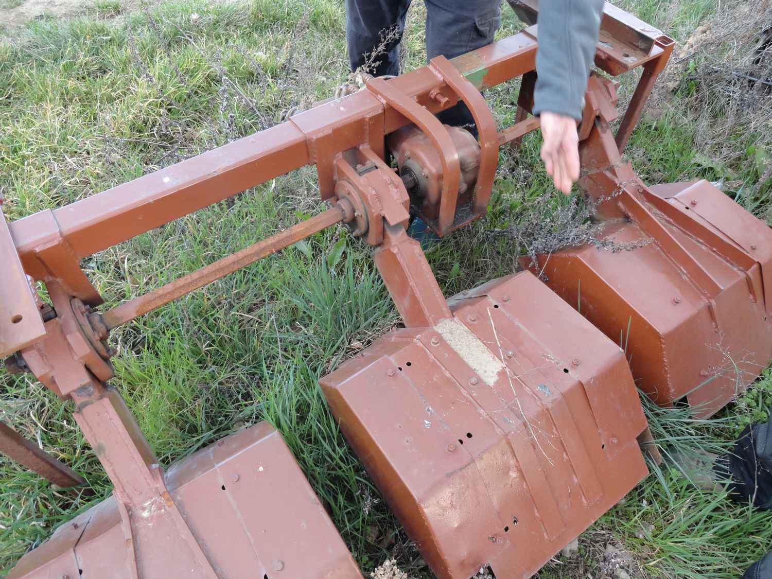

Autre outil destiné à être positionné sous le porte-outil : la multifraise. On reconnait d'ailleurs le système de fixation au porte-outil à base de fers coudés et les trous permettant d’y fixer les boulons.
Il faut avouer qu’à première vue, cet outil semble tout droit sorti du commerce. Prise de force, lames tournantes, peinture et complexité de l’ensemble font que cet outil n’est pas le plus aisé à construire. Cependant, cela n’a pas refroidi Alain, qui a presque autoconstruit sa machine de A à Z. De l’usinage des pièces, au cadre et boitiers, seules les dents et la prise de force ont été achetées ou récupéré.
L'outil est animé par prise de force

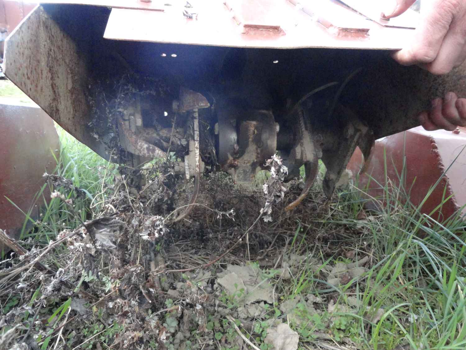

Les dents, destinées à travailler à faible profondeur. le système de relève en cas de présence de cailloux. Le chauffeur est heureusement protégé par un cache
Mais pourquoi se donner tant de mal ? Premièrement car il souhaitait pouvoir l’atteler à son porte-outil, facilitant par la même occasion son utilisation. Mais également car ce genre de matériel entrainé par prise de force peut s’avérer rapidement cher dans le commerce.
L'espacement des fraises est étudié pour passer au plus près des cultures sans les abîmer, grâce aux caches sur les côtés. Elle est également guidable via un opérateur monté sur le porte-outil!
La multifraise est un outil de binage qui permet de détruire la majorité des adventices, même les plus coriaces, ou celles déjà particulièrement développées, l’action des dents tournantes permettant une meilleure destruction des adventices qu’une bineuse classique. Elle présente néanmoins le défaut de casser superficiellement la structure du sol et donc de le fragiliser…Ce qui ne pose en général pas de problèmes dans le contexte pédologique de la ferme.
Thomas utilise la multifraise lorsque la pression des adventices se fait trop forte (principalement à cause d’une mauvaise gestion), mais également pour rabattre de la terre sur les haricots. L’effet est en fait le même que passer une motobineuse. Grâce à son installation sur porte-outil, il est possible de diriger la fraise et de la passer au plus proche des plants pour un maximum d’efficacité.
Malgré sa grande efficacité, son principal défaut résulte de la forte présence de cailloux sur les parcelles de Thomas, ce qui a tendance à soulever les dents. Heureusement les capots de protection sont bien conçus et permettent d’éviter les projections de pierres.

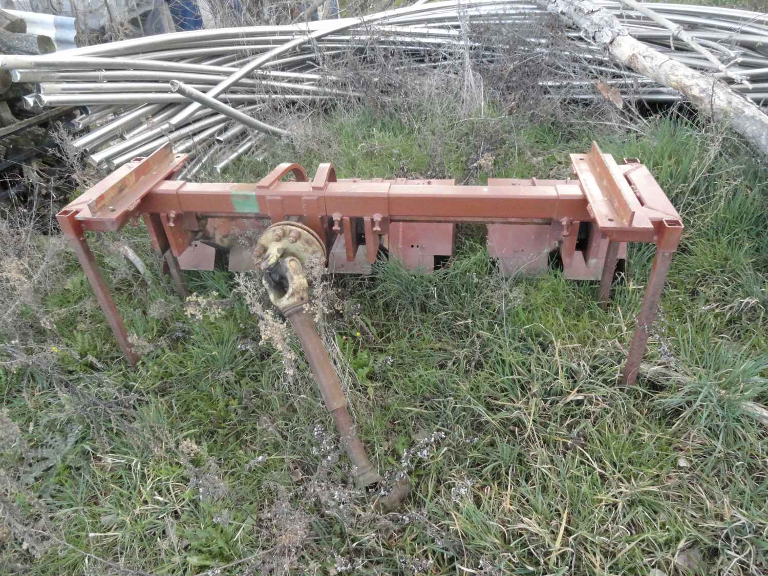

Et un p'tit dernier pour la route: une herse-étrille

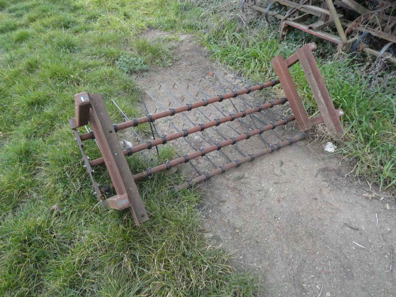

Voici un autre outil utilisé par Thomas et destiné à être installé sous le porte-outil : la herse-étrille. Elle se fixe sous les barres transversales via un deux fers coudés, comme la souleveuse plastique.
On pourrait imaginer un réglage de l'action des dents, mais ici, le principe est la simplicité!
Les dents ont été achetées.
