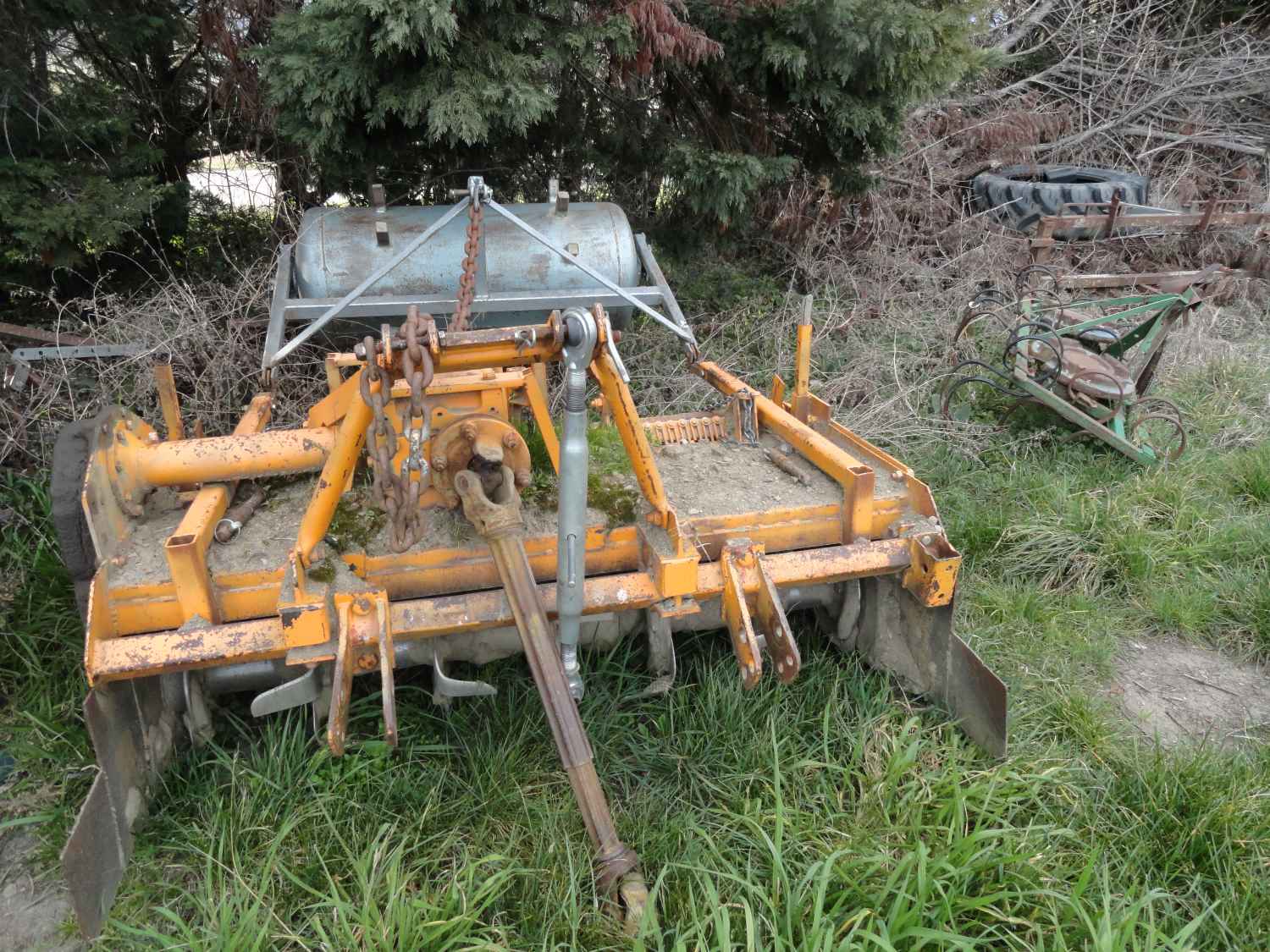

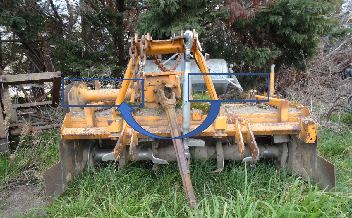

Pour parer à ce problème, Alain, qui disposait d’un rotovator dont il n’avait plus l’utilité puisqu’il avait conçu sa propre multifraise (porte-outil-qui-aurait-courir-rallye-cross-t4163.html), a décidé d’en intervertir le pallier et la boite afin de faire tourner les dents à l’envers. L’effet recherché étant de projeter la terre sur une grille située derrière les dents. La terre passe au travers de cette grille mais pas les cailloux. La terre sera projetée via les dents de rotovator sur les cailloux enfouis précédemment. Le système est inspiré des machines du commerce mais il s’agit là d’une belle adaptation !
L’axe d’entrainement a été changé de côté, afin de changer le sens de rotation des dents.

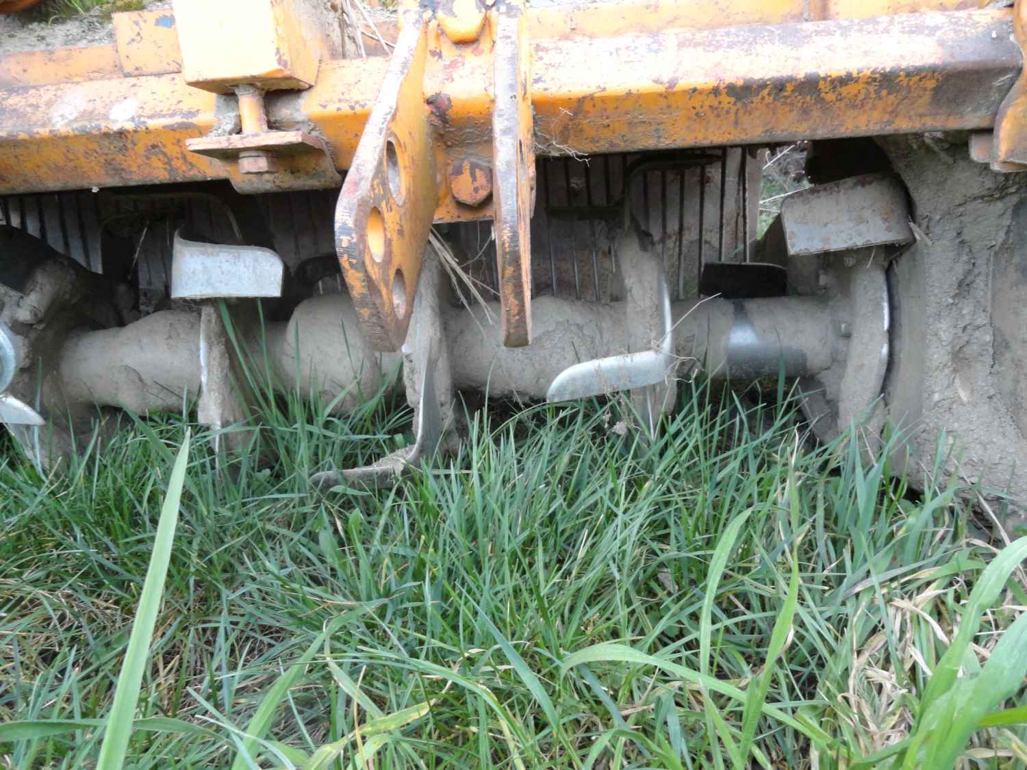

les dents de l’ancien rotovator sont actionnées en sens inverse, afin de projeter la terre sur la grille, visible à l’arrière.
Ce sont des dents de faneuse qui ont été utilisées pour confectionner la grille.

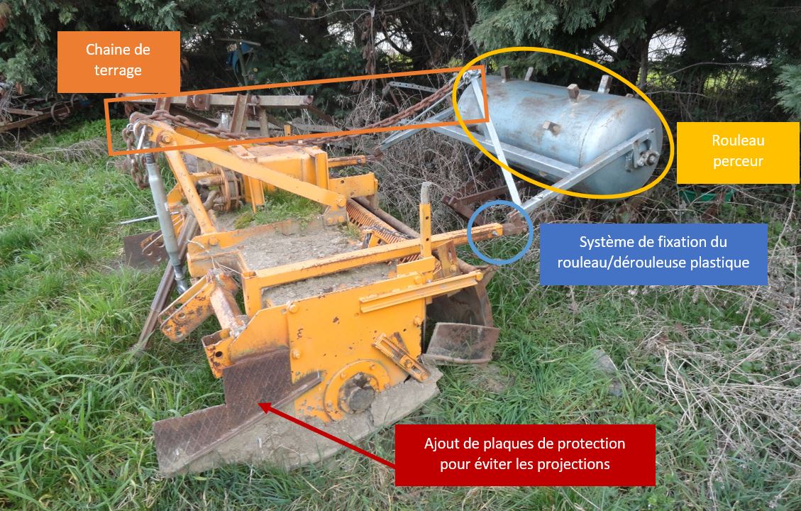

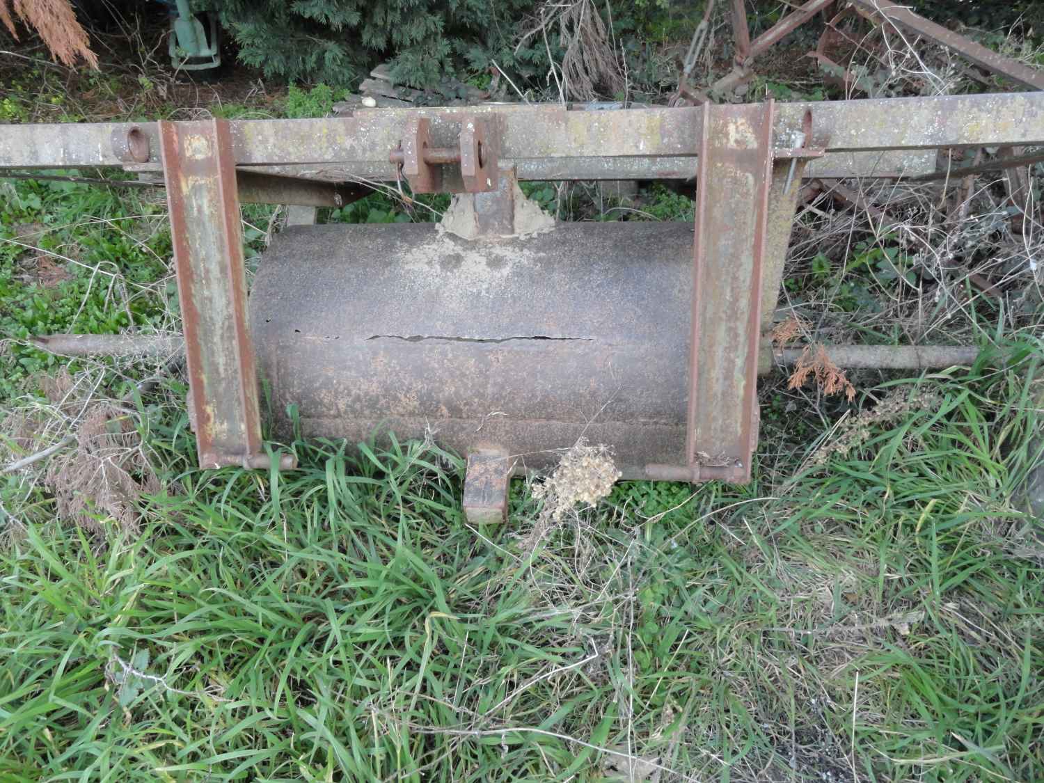

A l’arrière, fixé grâce à un système de tubes carrés emboités et maintenus en place via des boulons, se trouve un rouleau réalisé à partir d’une cuve de chaudière.
La chaine permet de relever le rouleau perceur lorsqu’on ne l’utilise pas mais également de régler le terrage, de manière rudimentaire, certes, mais tant que cela fonctionne, pas besoin de complexifier.
Système de fixation du rouleau (et de la dérouleuse) sur l’empierreuse
Grâce à cette machine, Thomas peut obtenir un beau lit de semences, mais également réaliser des pré-trous pour l’implantation de cultures en mottes telles que les betteraves ou les choux-fleurs. La distance de perçage est de 21cm sur deux rangs. Thomas dispose également d’un second rouleau.
ça c’est pour planter les courges une fois par an!
Au niveau des matériaux utilisés, ici, que du matériel de récupération et donc une machine sophistiquée et efficace qui revient au seul nombre d’heures de travail que Alain y a passé. Mais quand on aime, on ne compte pas comme on dit !
