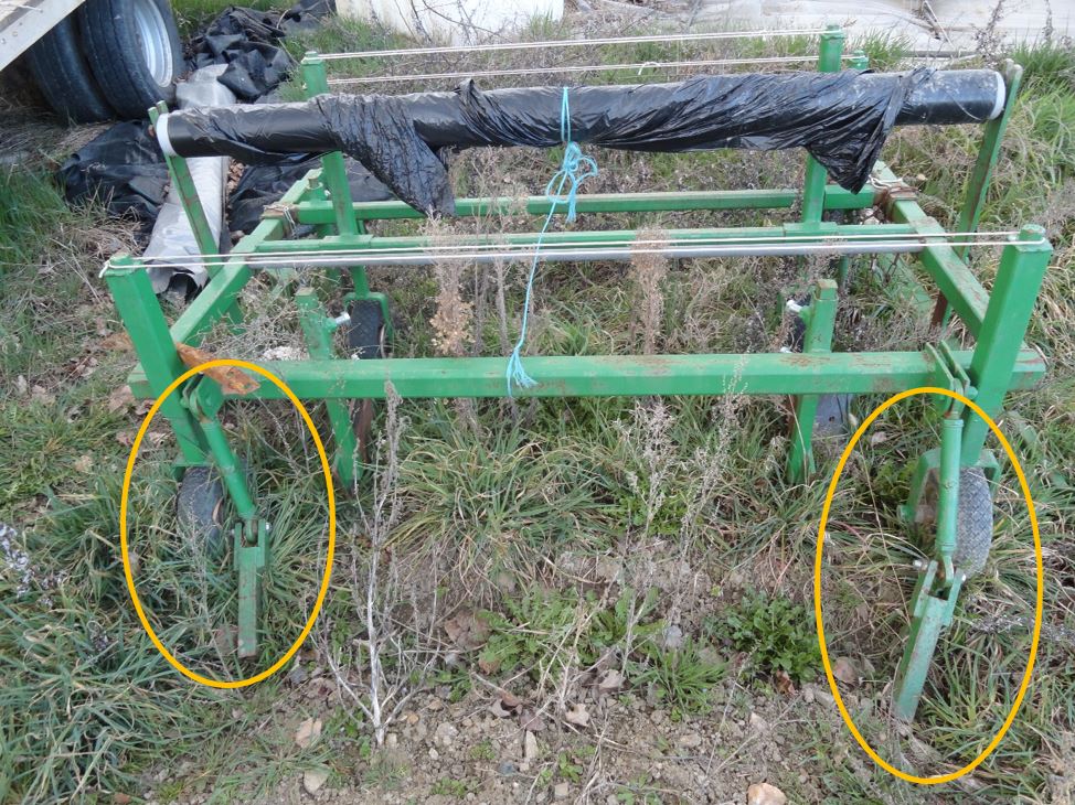

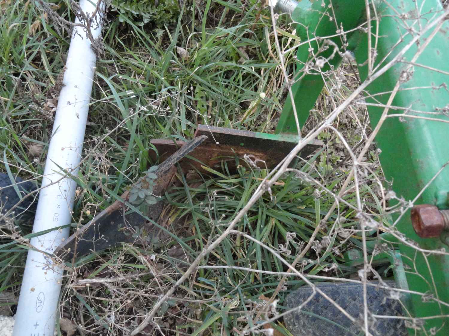

Le fonctionnement de la dérouleuse est classique : On accroche le rouleau plastique sur le dévidoir du haut très simplement en l’enfilant sur une barre métallique se prenant dans un support…un peu comme du papier de toilette…on passe le plastique en dessous d’un second rouleau, des rasettes ouvrent le sol afin d’y fixer le plastique et des roues de rappui tendent et maintiennent le plastique en place.
la rasette, permettant d’ouvrir le sillon pour y enfoncer le plastique
La particularité de cette machine, est qu’elle est « flottante » c’est-à-dire que le cadre est supporté par ses roues mais il peut néanmoins coulisser sur l’axe de support de celles-ci, de manière à suivre au mieux les déclivités du terrain tout en restant stable. En d’autres termes, si une roue rencontre une bosse, la roue opposée va continuer à suivre le sol et à appuyer sur le plastique pour le maintenir plaqué contre le sol.

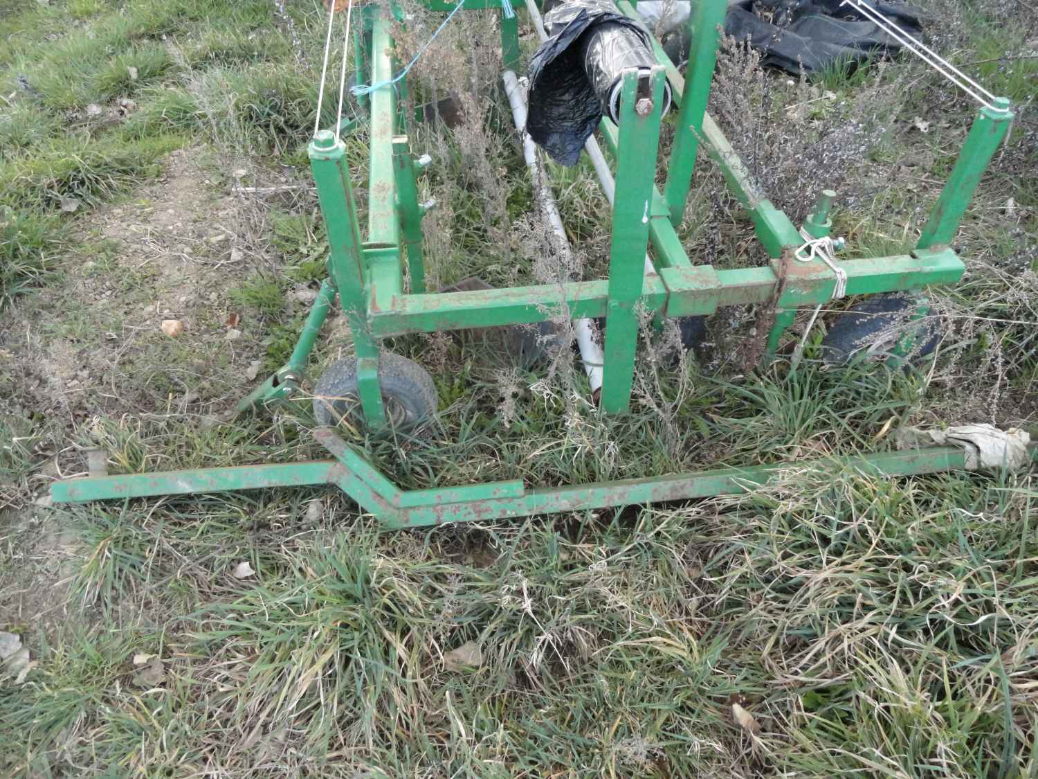

le système d’accroche de la dérouleuse à l’empierreuse : des tubes carrés s’emboitent dans ceux de l’empierreuse et sont fixés via des boulons.
Capture_système de fixation_dérouleuse.JPG (228.21 Kio) Consulté 6088 fois
Afin de soulever la dérouleuse lors du transport, on utilise la barre verte qui se prend dans une chaine (il en a une de chaque côté).

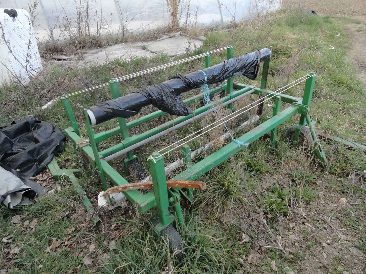

Au niveau du coût, la ferraille et les roues sont neuves, mais le travail est de qualité professionnelle. Une dérouleuse proposant les mêmes prestations, de taille équivalente, dans le commerce, peut couter aux alentours de 2000-3000euros.
Finalement, il ne lui manque seulement que le rouleau perceur à l’arrière de sa dérouleuse et peut être de quoi rabattre la terre sur le plastique après la pose, comme ce que l’on peut voire sur la dérouleuse de l’AP (https://latelierpaysan.org/Derouleuse-a-plastiques).
