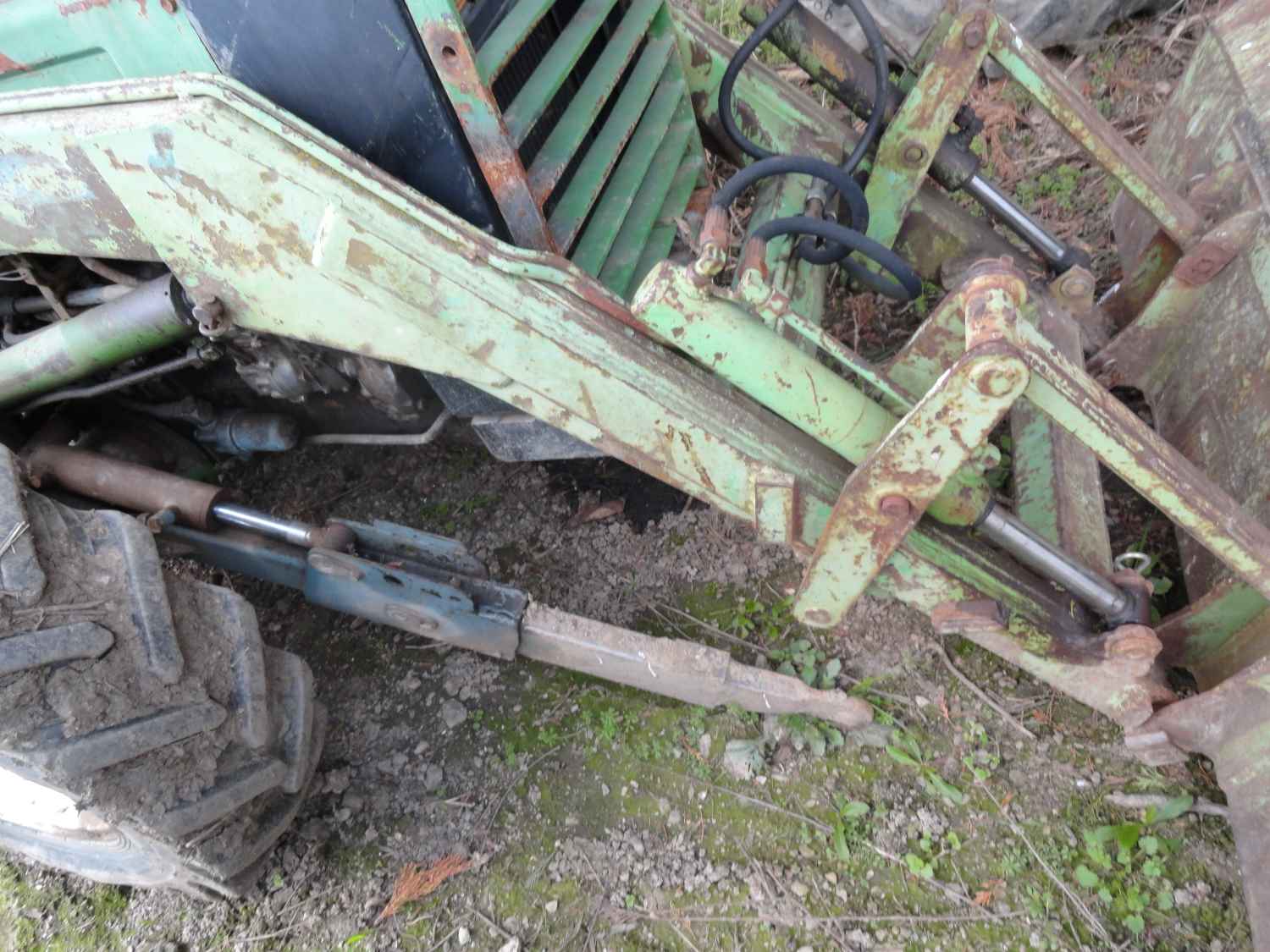

Lorsque Alain était seul maraicher sur la ferme, il avait besoin d’outils de binage qu’il pouvait manipuler facilement et lui permettant précision et autonomie. Il disposait alors d’un petit tracteur de 60ch (deux roues motrices), auquel il attelait un support d’outil muni de roues de terrages sur les bras avant du tracteur.
Lorsque l’on veut atteler les outils à l’avant du tracteur, on enlève le godet et on fixe le support d’outils sur les quatre bras de relevages hydrauliques.

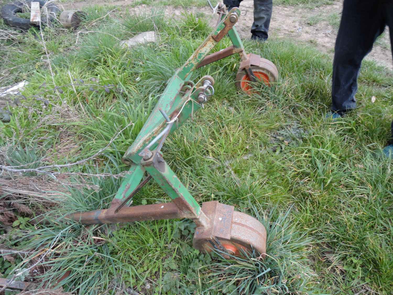

Le support d’outils se fixe sur les bras à l’avant du tracteur. Les roues de terrages et les quatre bras de relevage permettent à l’outil d’être positionné correctement en position de travail.

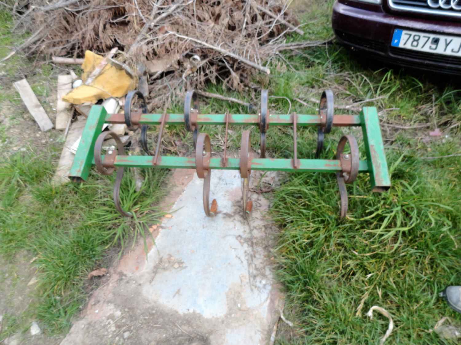

L’avantage de ce système est l’interchangeabilité des outils. En effet, une fois le support d’outil attelé, les outils s’emboitent simplement dans le support d’outil (sorte de porte-outil attelé sur l’avant du tracteur), via un tube carré. Alain pouvait donc effectuer différentes opérations de binage sur différentes cultures rapidement et tout seul.
Le système est simple à réaliser, ne nécessite pas de matériel particulier et coute donc peu cher, si ce n’est le bras de relevage supplémentaire sur le tracteur.
Le système de fixation des outils se fait via emboitement dans des tubes carrés situés à l’avant du support d’outils. Pas besoin de système de rétention puisque le tracteur pousse l’outil.

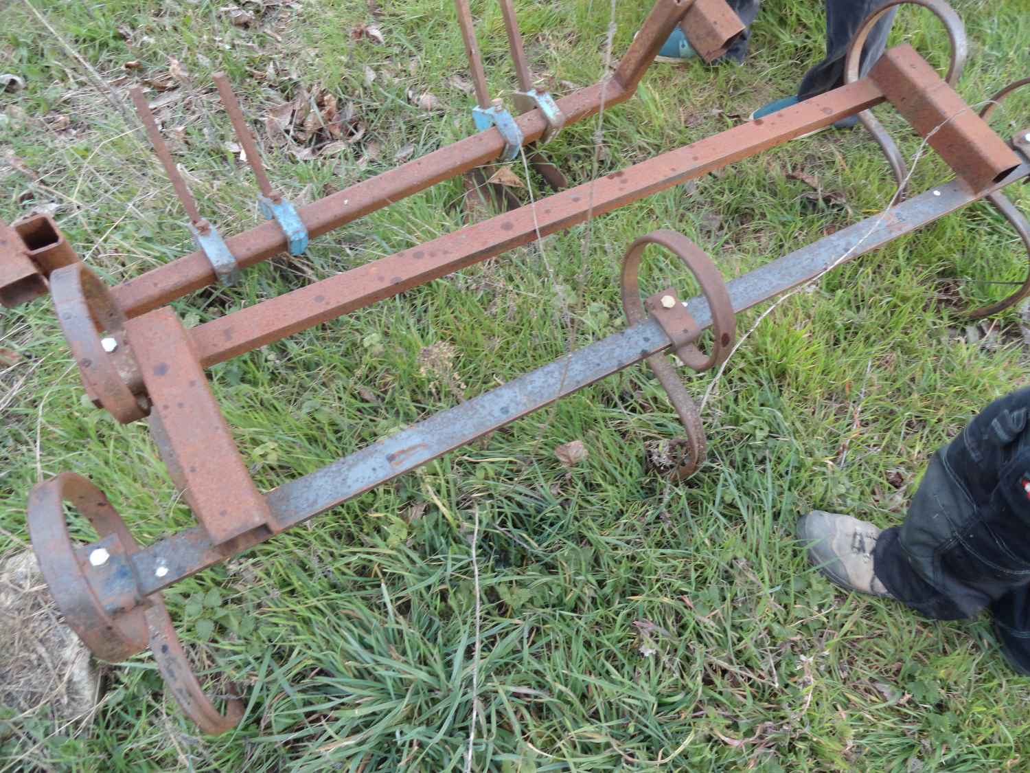

La bineuse se fixe à l’avant du support d’outils simplement en l’enfilant dans les tubes carrés. Les dents sont réglées pour biner la majorité des cultures sur deux rangs.

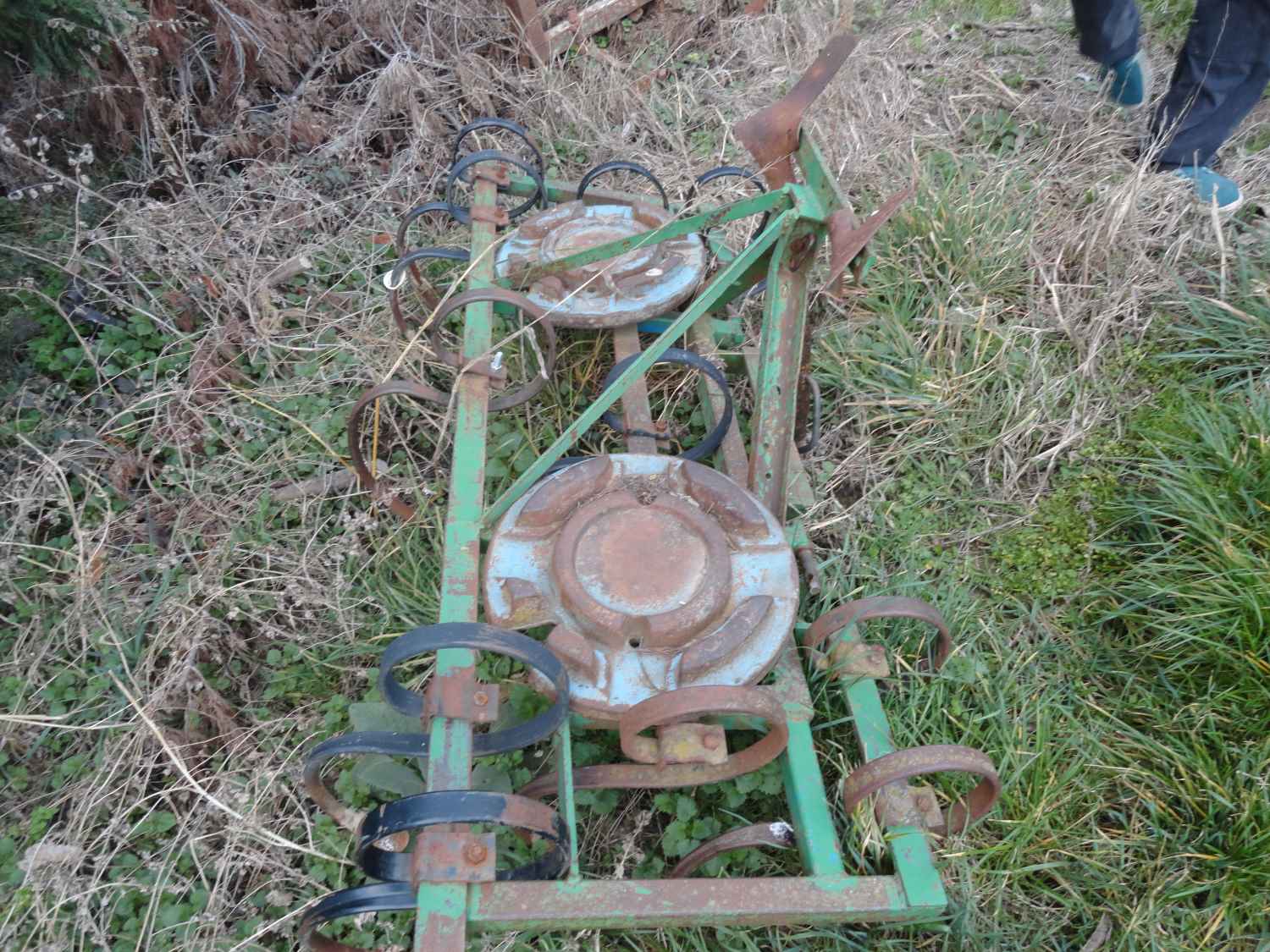

Voici une autre bineuse pouvant être attelée à l’avant. Elle est composée de deux éléments : des rasettes à l’avant, passant au plus près des plants, et des dents vibrantes, situées plus loin pour biner les inter-rangs. Elle est utilisée dans les semis de panais et carottes, des cultures fragiles demandant une grande précision.
A l’arrière, est fixé un outil disposant de dents vibrantes permettant de travailler les passages de roues du tracteur.
