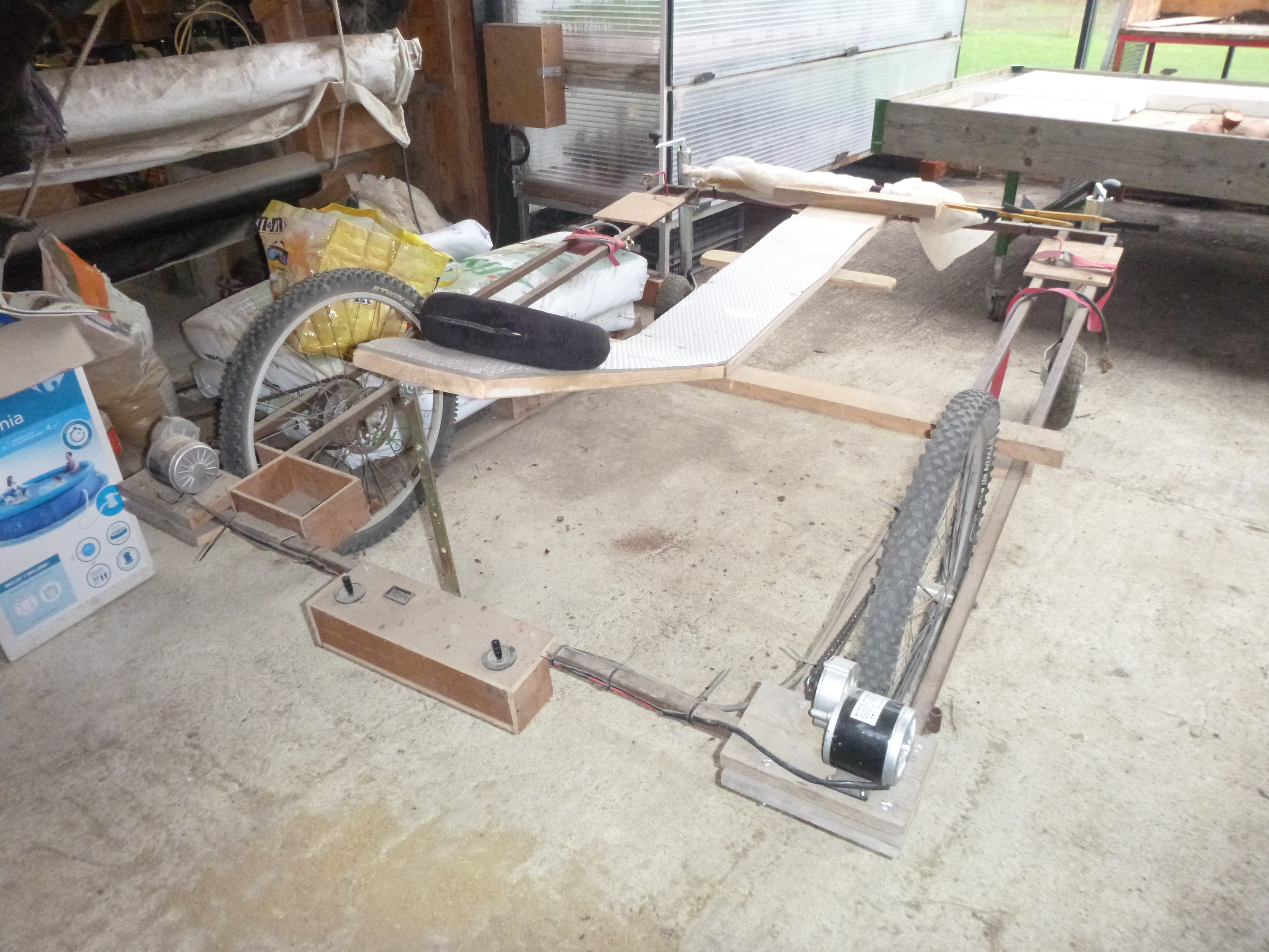

Vue d'ensemble
Vue d'ensemble
Il a construit le chassie avec des barres d'acier de récup sur lequel il a monté 2 roues arrières de vélo à l'avant et 2 roues folles de remorque à l'arrière.
Les roues avant sont entraînées par 2 moteurs à courant continu de 24V, les moteurs sont indépendants et commandés par 2 joysticks situés au niveau des mains du conducteur, l'indépendance des moteurs permet de faire tourner la machine en actionnant l'un en sens avant et l'autre en arrière.

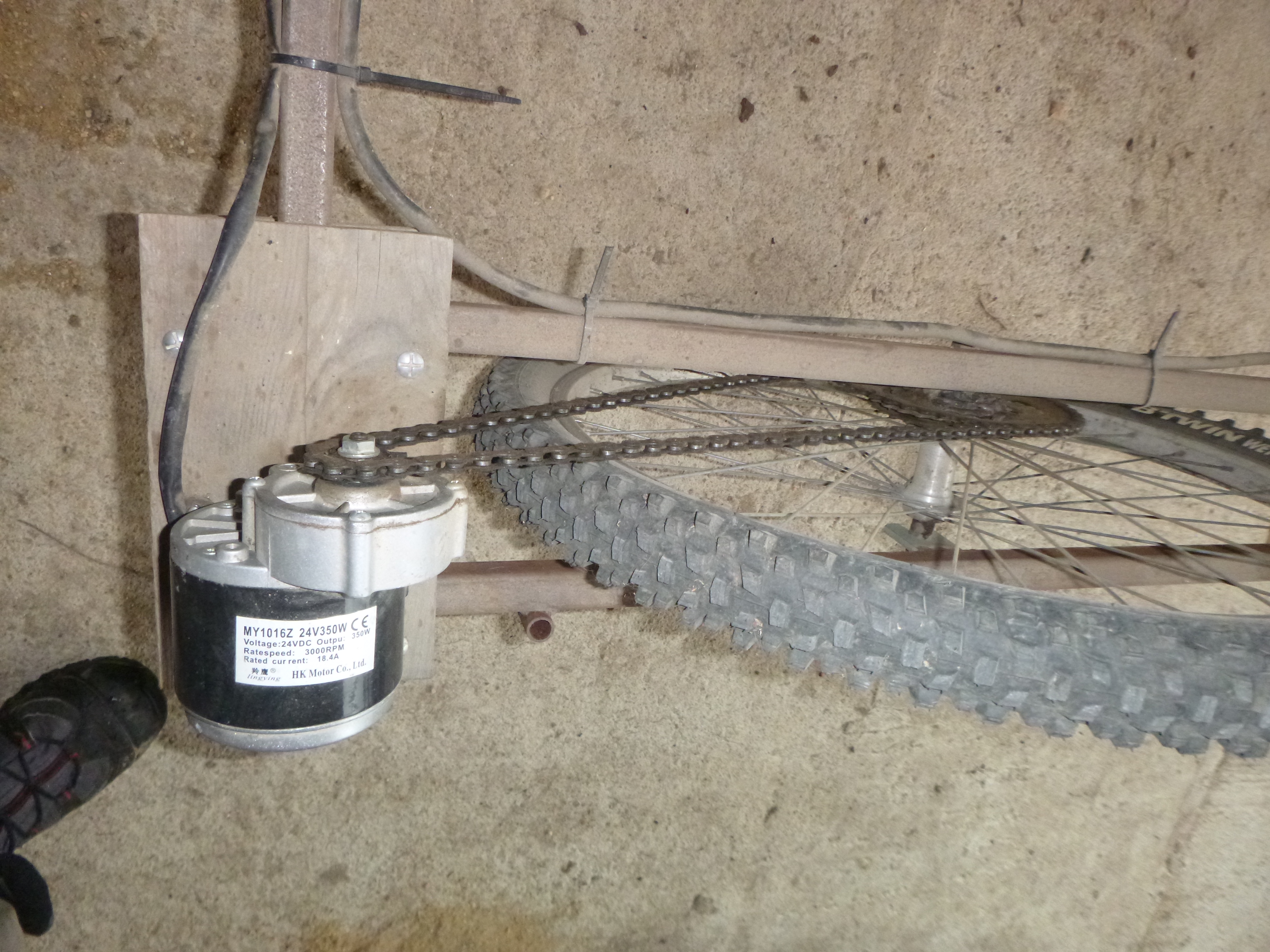

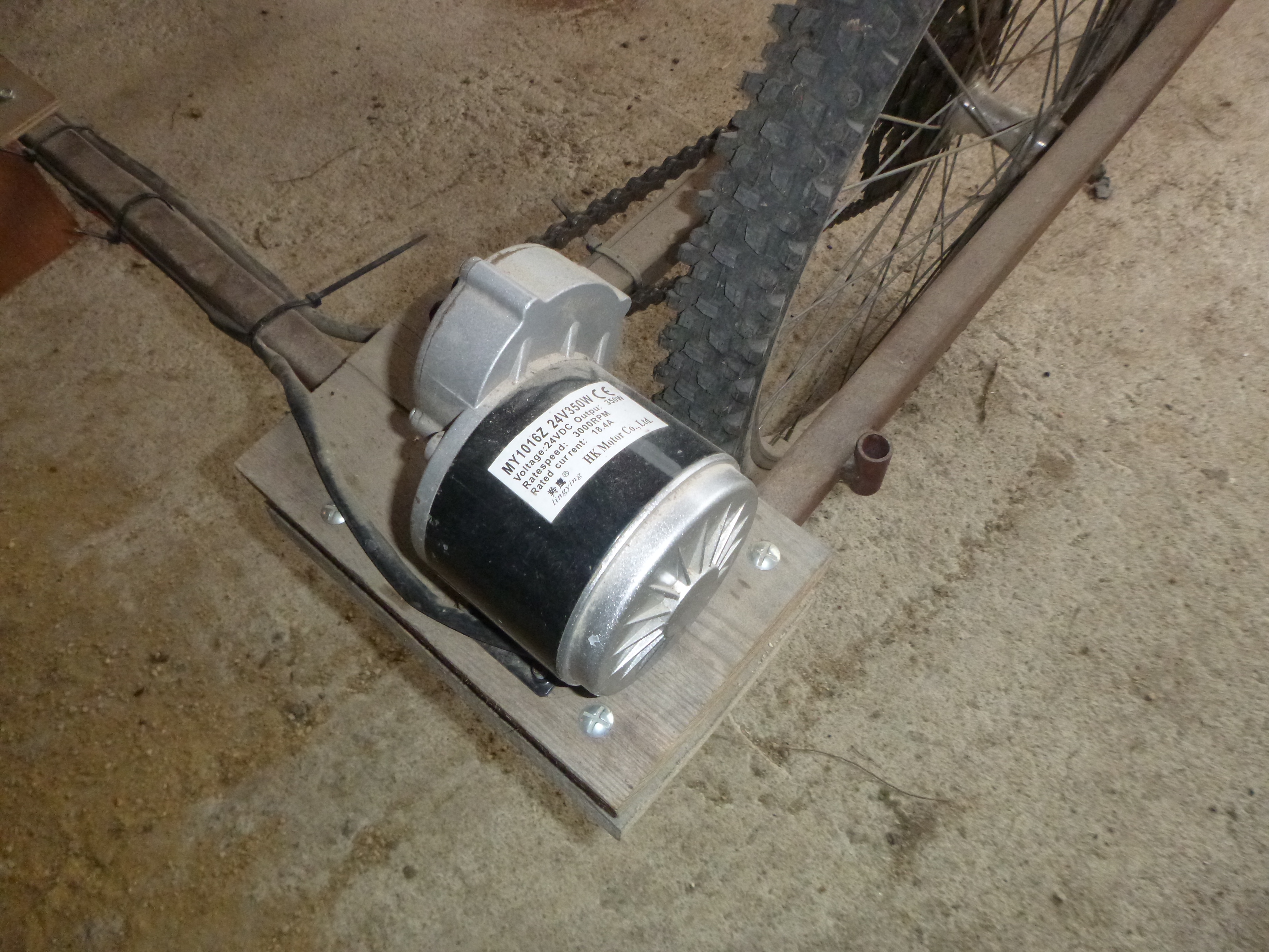

Moteur 24V
Moteur 24V
Transmission par chaîne de vélo

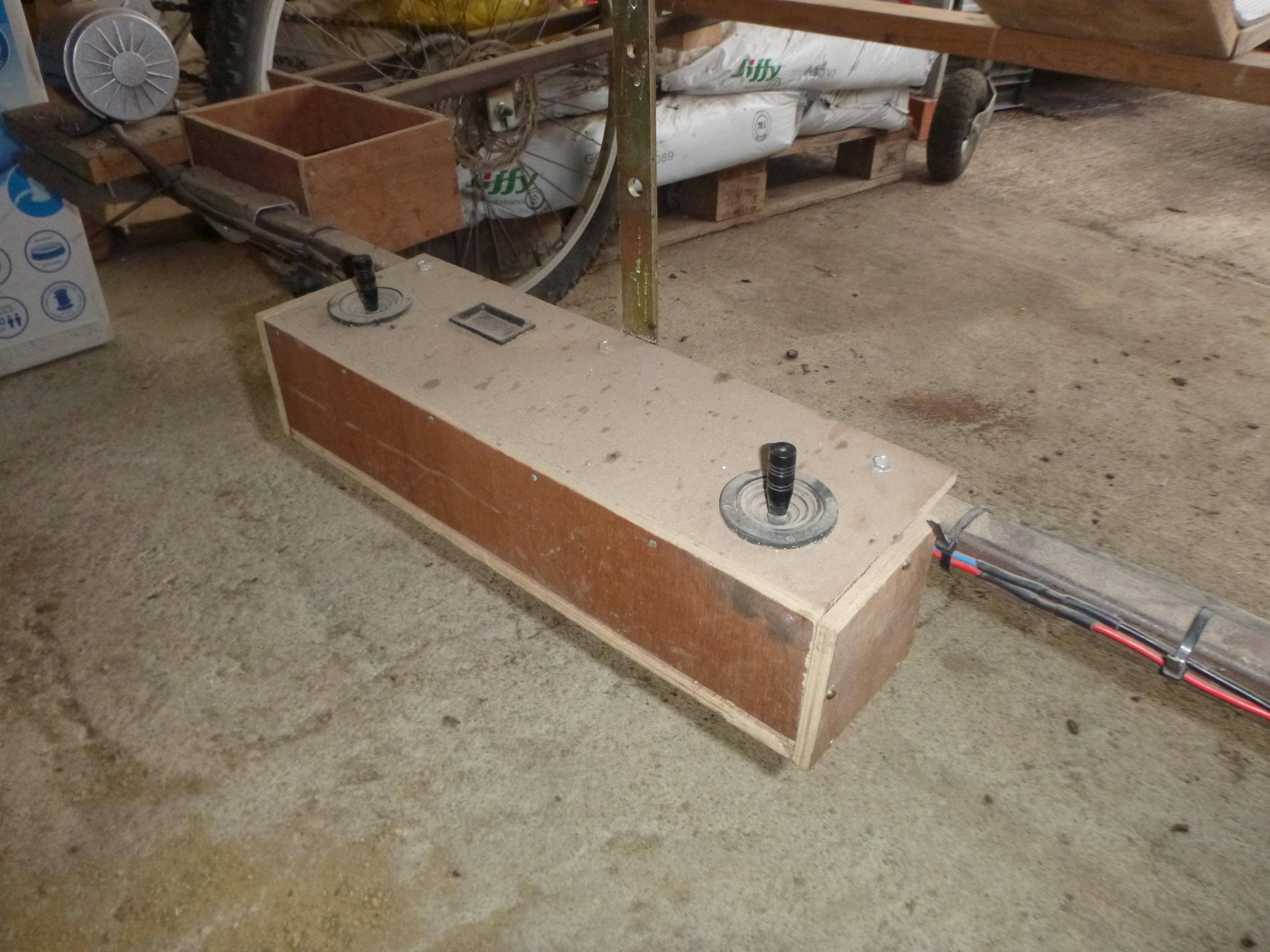

Boîtier de commande
Boîtier de commande

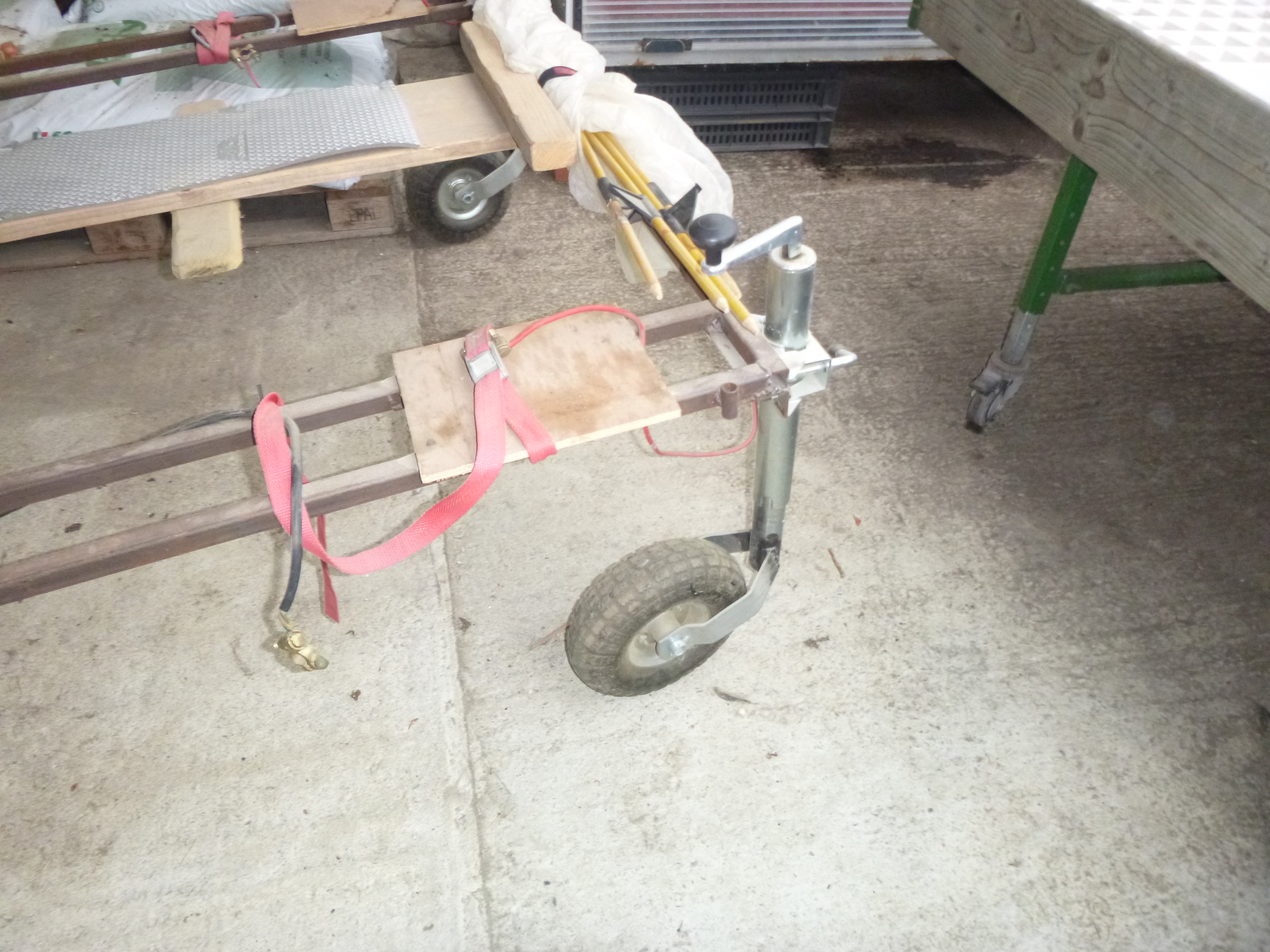

Roue folle à l'arrière et support de batterie
Il a ajouté sur le chassie des petits bouts de tube dans lequel il rentre des tiges sur lesquelles il a fixé une bâche pour se protéger du soleil et de la pluie.

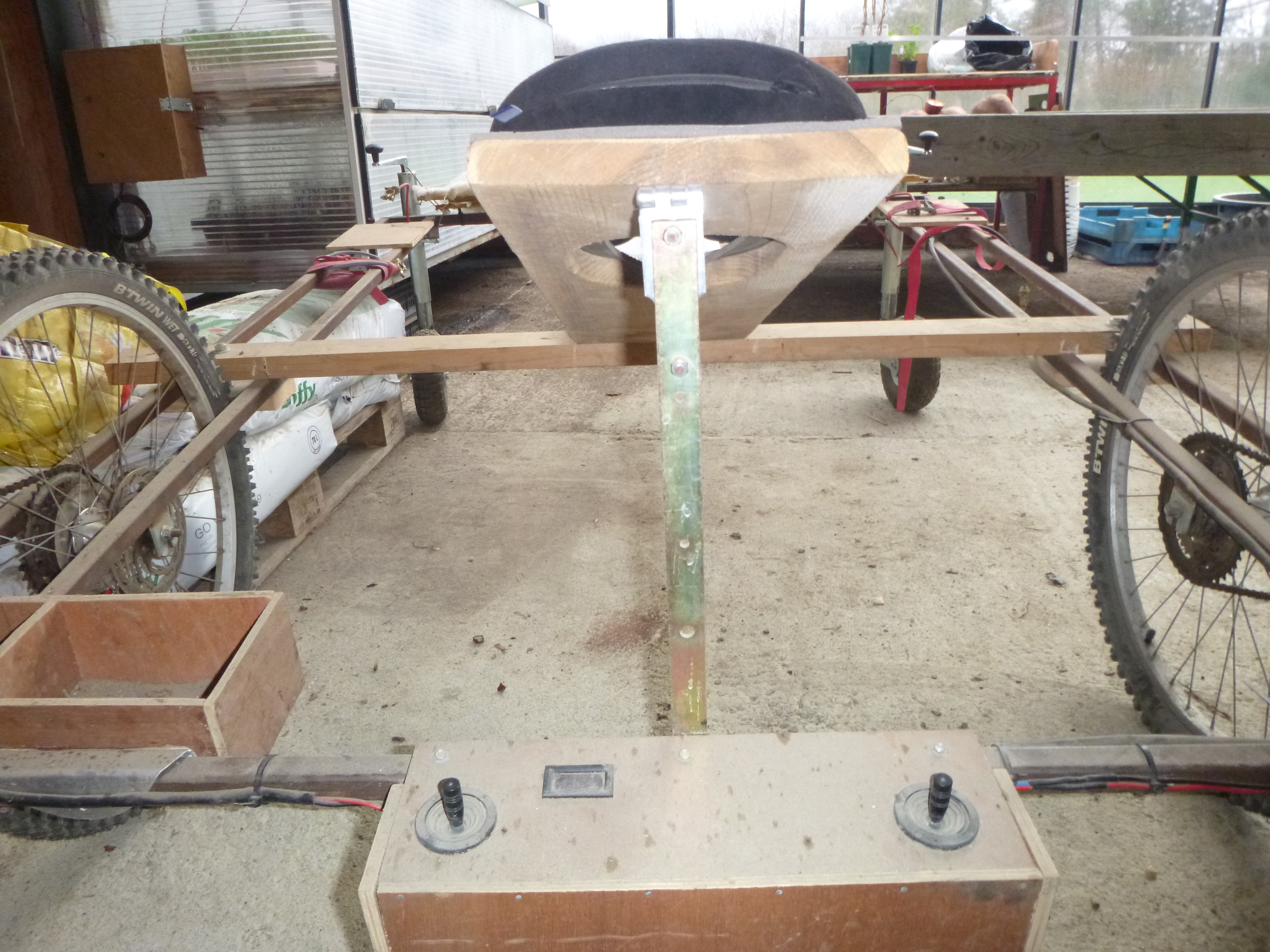

La couchette est faite de 2 simples planches de bois reliées entre elles par une charnière, la partie avant qui supporte le haut du corps offre un léger réglage pour l'adapter à la hauteur de l'utilisateur mais étant donné que Alain est le seul à l'utiliser il n'a jamais vraiment testé le réglage.
Réglage de la hauteur du support de tête.
