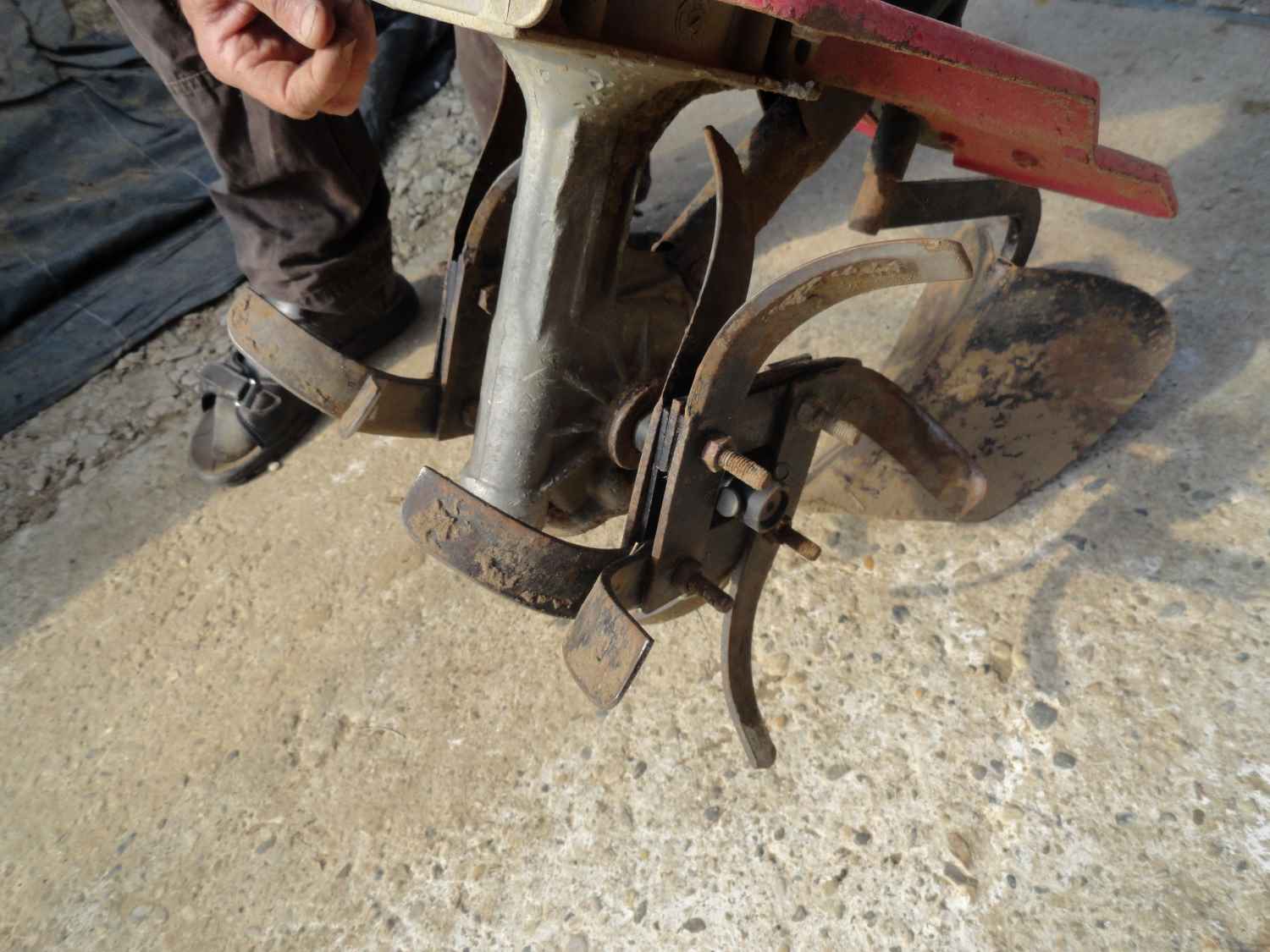

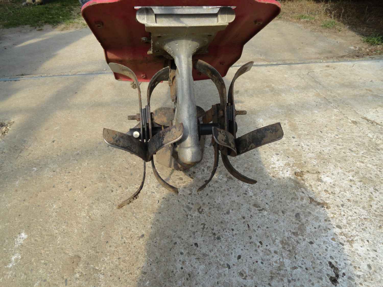

La parcelle de Rémy et Carine étant dans une petite cuvette, et leur terre étant relativement lourde (limons), ils avaient des problèmes à avancer avec leur petit motoculteur et s’embourbaient régulièrement. Reprenant le système des rotovators, dont il est possible de doubler le nombre de pales afin d’obtenir une action plus forte sur la structure du sol, Rémy a réalisé la même opération sur son petit motoculteur Honda (qui n’était pas réellement prévu pour !).
Résultats : Rémy ne s’embourbe plus, le moteur force moins, et il y a une meilleure force de traction. Cela lui a également permis d’y atteler des buttoirs et autres versoirs qui se laissent tracter sans trop de problèmes (pour peu que la terre soit travaillée avant). Autre avantage Rémy a observé que ses pales s’usaient quatre fois moins vite.
Enfin, il serait également possible de souder des fers à béton à la place des pales, elles auraient pour effet de désherber et ameublir le terrain.
Quid de l’action des forces en présence lors de l’ajout de ces deux pales supplémentaires ?
Problème, les pales ont frotté sur le châssis du motoculteur, ce qui l’a fragilisé !

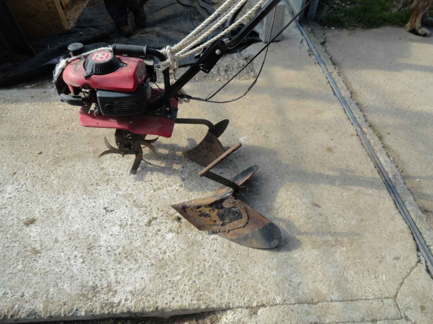

Ne sachant pas souder, Rémy a demandé de l’aide pour qu’on lui fabrique des buttoirs pour son motoculteur.
