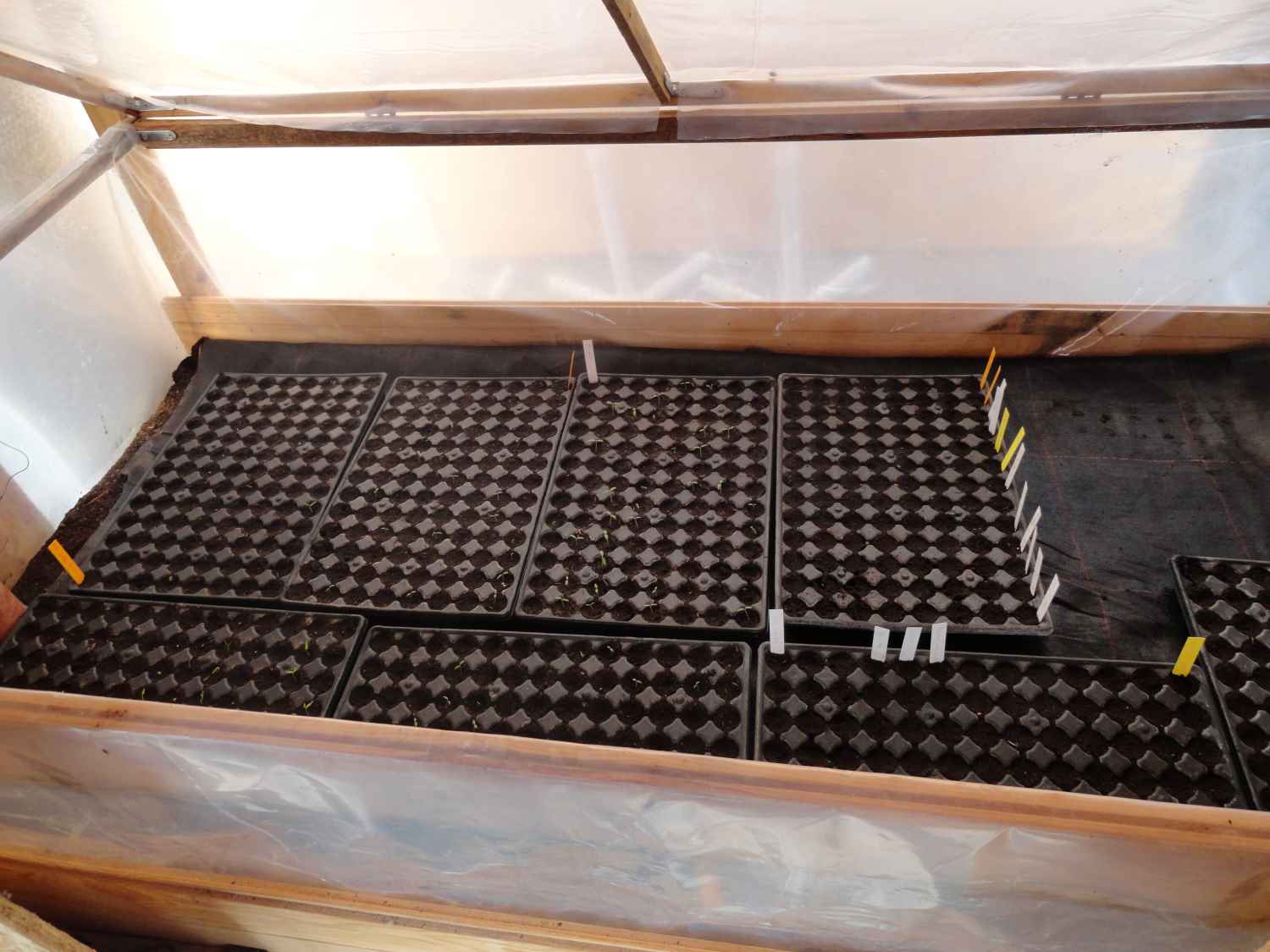

Une première « boite », dont le cadre est en bois, recouverte de bâche plastique translucide mais néanmoins imperméable contient les bacs avec les greffes. Une nappe chauffante électrique est reliée avec un thermostat qui règle la température idéale.
La première boite, première couche d’un système de « sécurité »

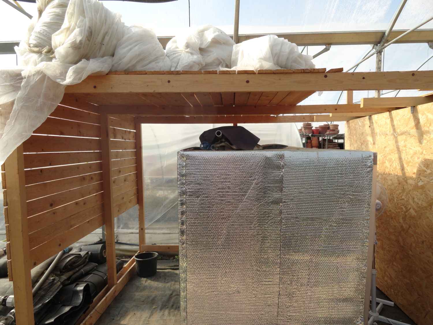

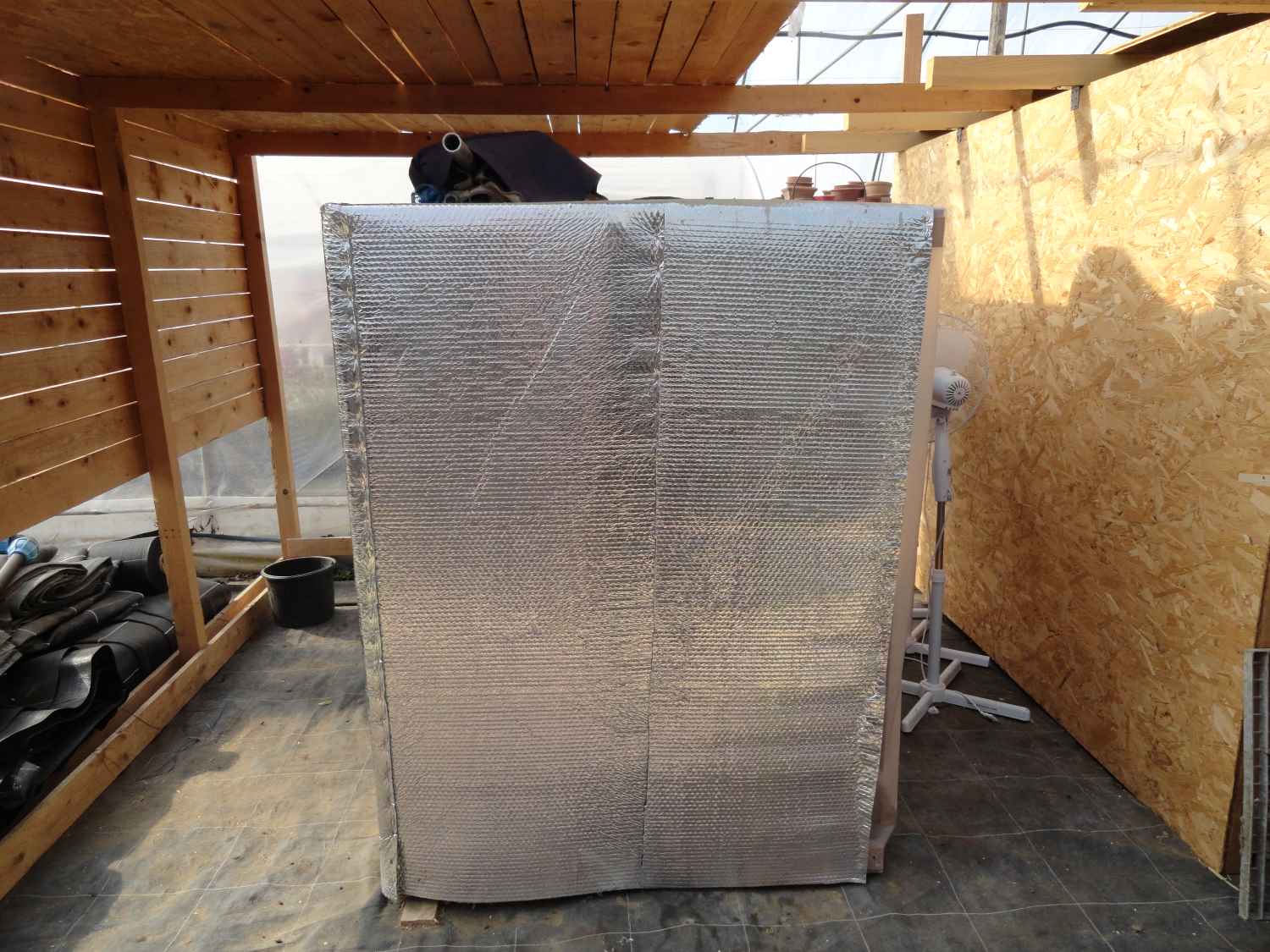

La seconde « boite », les montants sont en OSB et les côtés sont recouverts de toile réfléchissant et isolante.
Le second coffrage est fabriqué en OSB, de 2,10m de longueur, 1,20m de largeur et 1,60 de hauteur, et recouvert d’isolant thermique. Cela permet une isolation de la lumière (les greffons, très fragiles, ne supportent pas la lumière directe), mais également une bonne isolation thermique, permettant d’éviter les variations de températures, du fait du grand volume d’air, emprisonné entre la première et seconde boite.

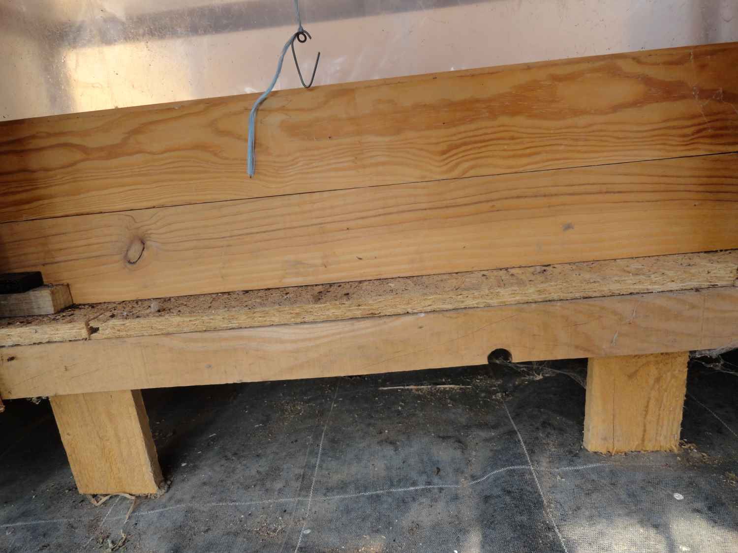

Cette seconde boite est isolée du sol afin d’éviter les ponts thermiques.
Lorsque la lumière manque, la toile isolante est relevable pour capter un maximum des rayons du soleil
Enfin, une troisième couche a été aménagée. Elle permet de bloquer la lumière directe du soleil. Elle est fabriquée en bois de bardage et recouvre le dessus de la seconde couche, mais comprend une ouverture en son sommet. Cela laisse passer une partie de la lumière, de manière indirecte. Lorsque celle-ci manque, Rémy installe un filet blanc sur le mur, permettant de mieux réfléchir la lumière.

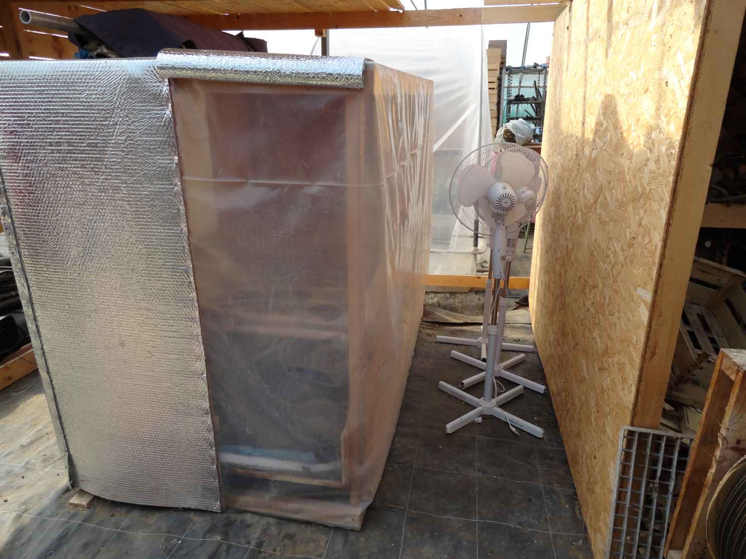

L’ensemble du système. Saurez-vous trouver l’intru ? (un indice ici : http://forum.latelierpaysan.org/post5958.html#p5958)
