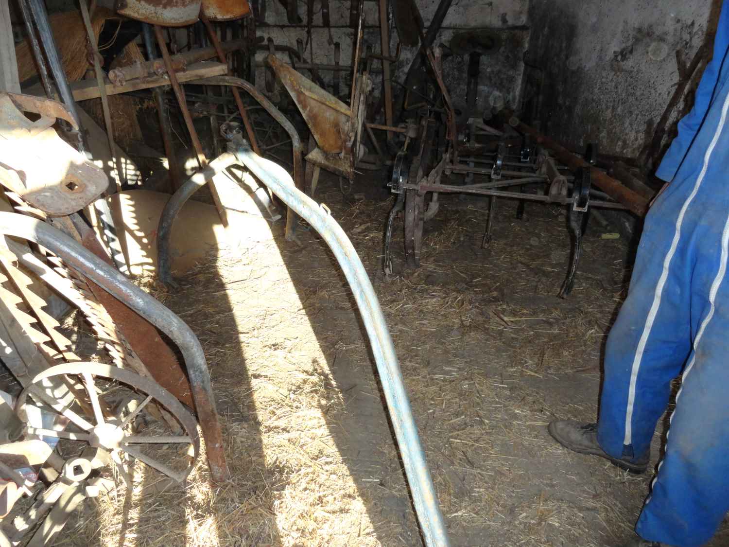

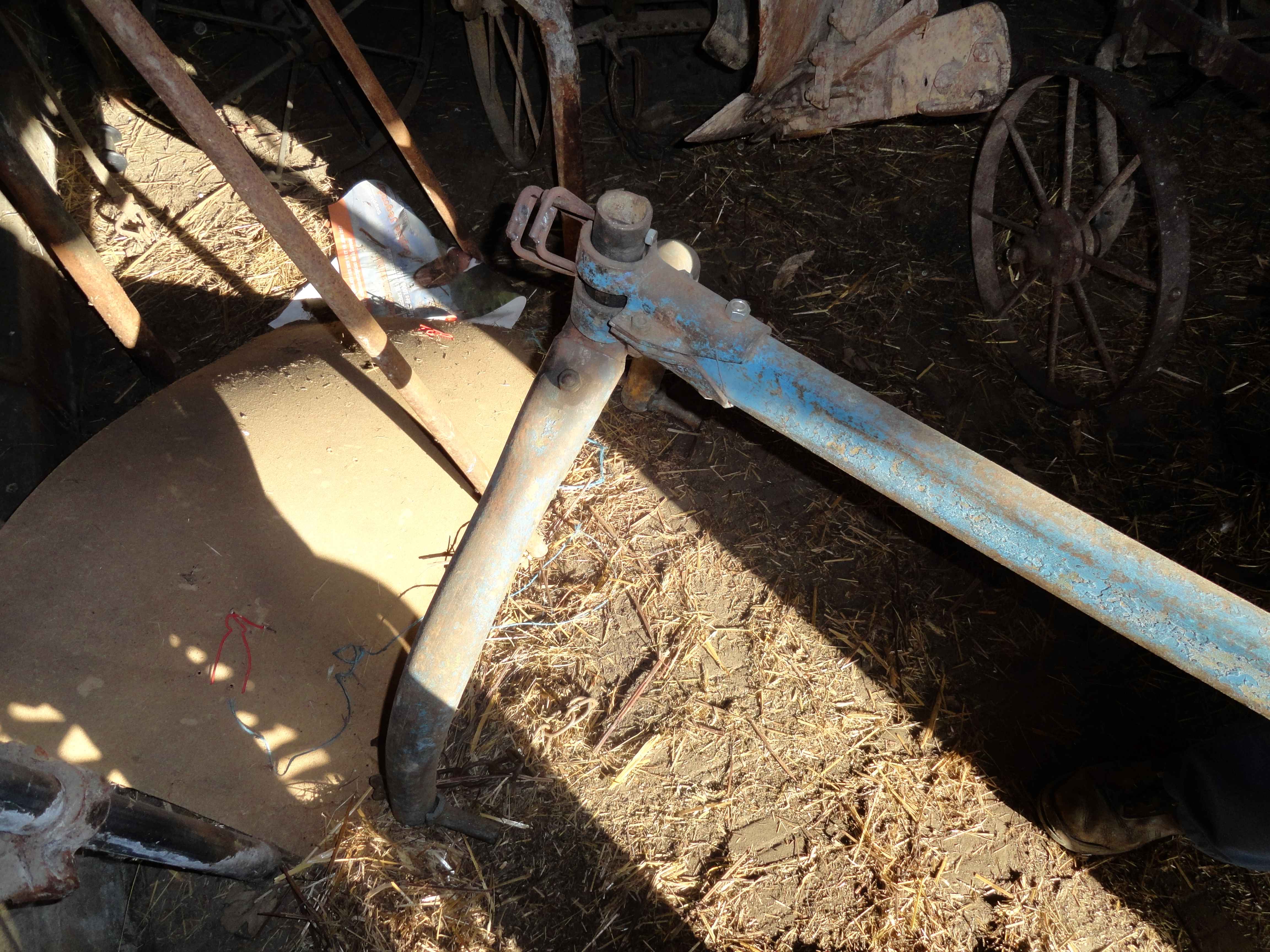

Le "Passe-Partout" est un système d'attelage originaire d'Ariège utilisé principalement en vignes et permettant une très grande liberté de mouvement au cheval. Étant rigide, Il permet une grande manœuvrabilité, même en marche arrière.
Il présente cependant un gros désavantage: il est très lourd. De par ce poids, son installation est une tache fastidieuse. Pierre souhaite donc alléger ce système afin de pouvoir l'adapter à ses machines.

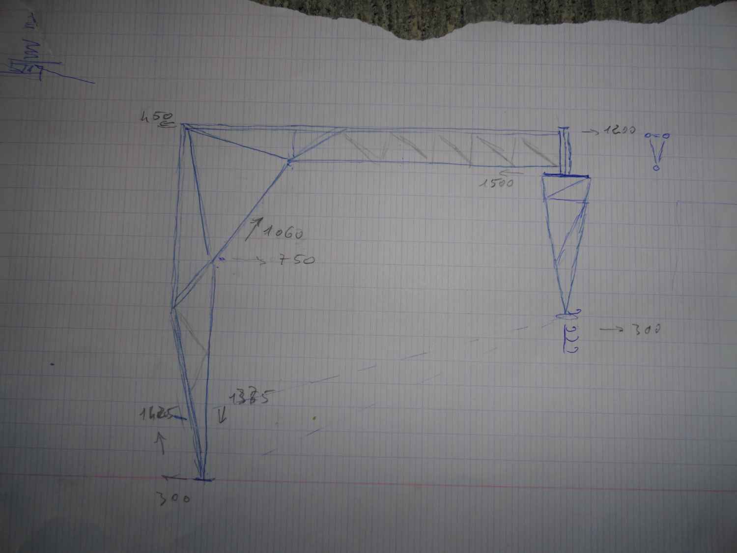

Il imaginerait donc un système fait de poutres légères afin d'alléger l'ensemble et souhaite également avoir un système permettant à l'ensemble de se relever en cas d'accrochage avec une pierre, etc.
Pierre n'a cependant pas idée des forces à l’œuvre et ne sait donc pas comment dimensionner son Passe-Partout.
