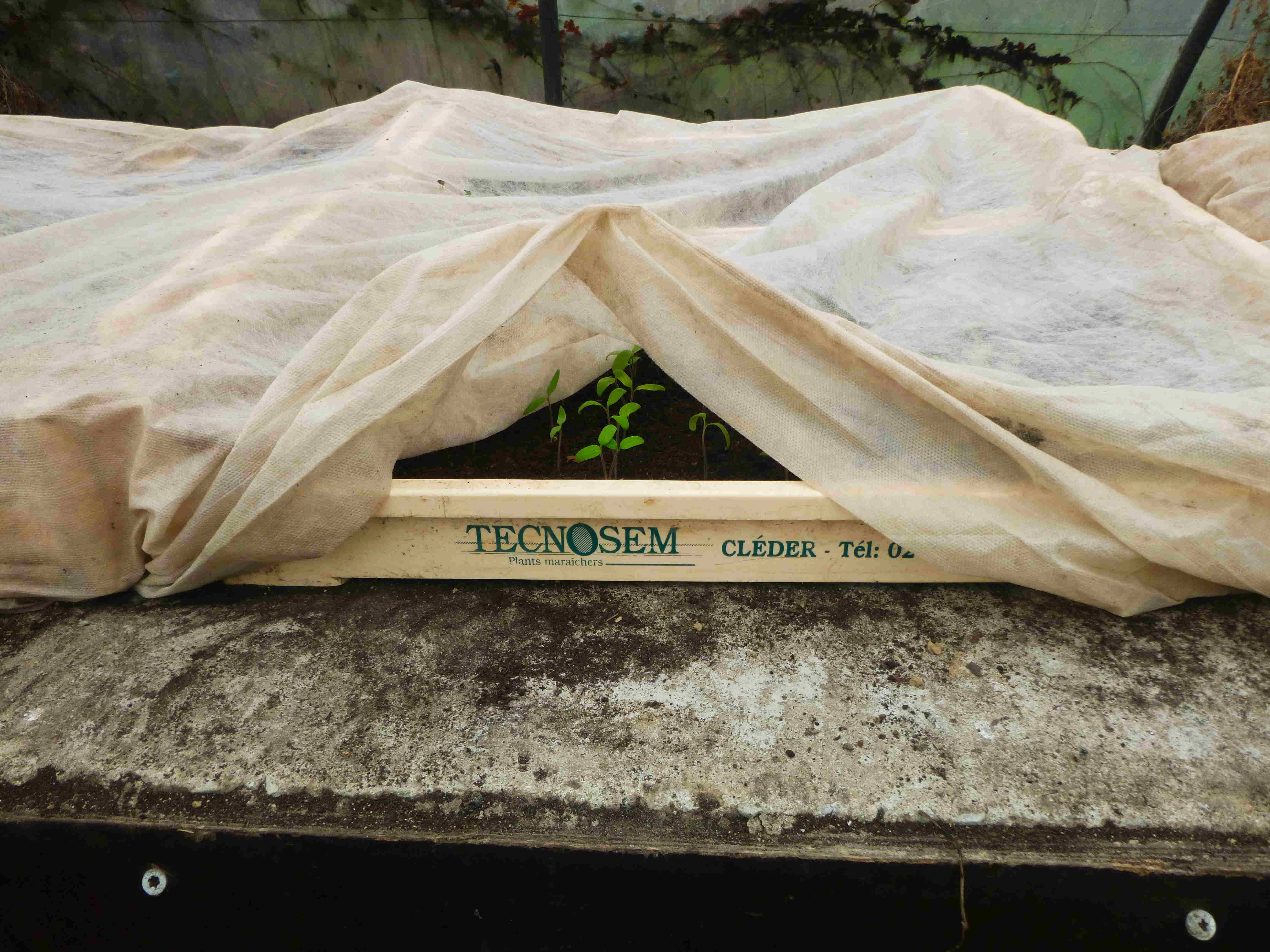

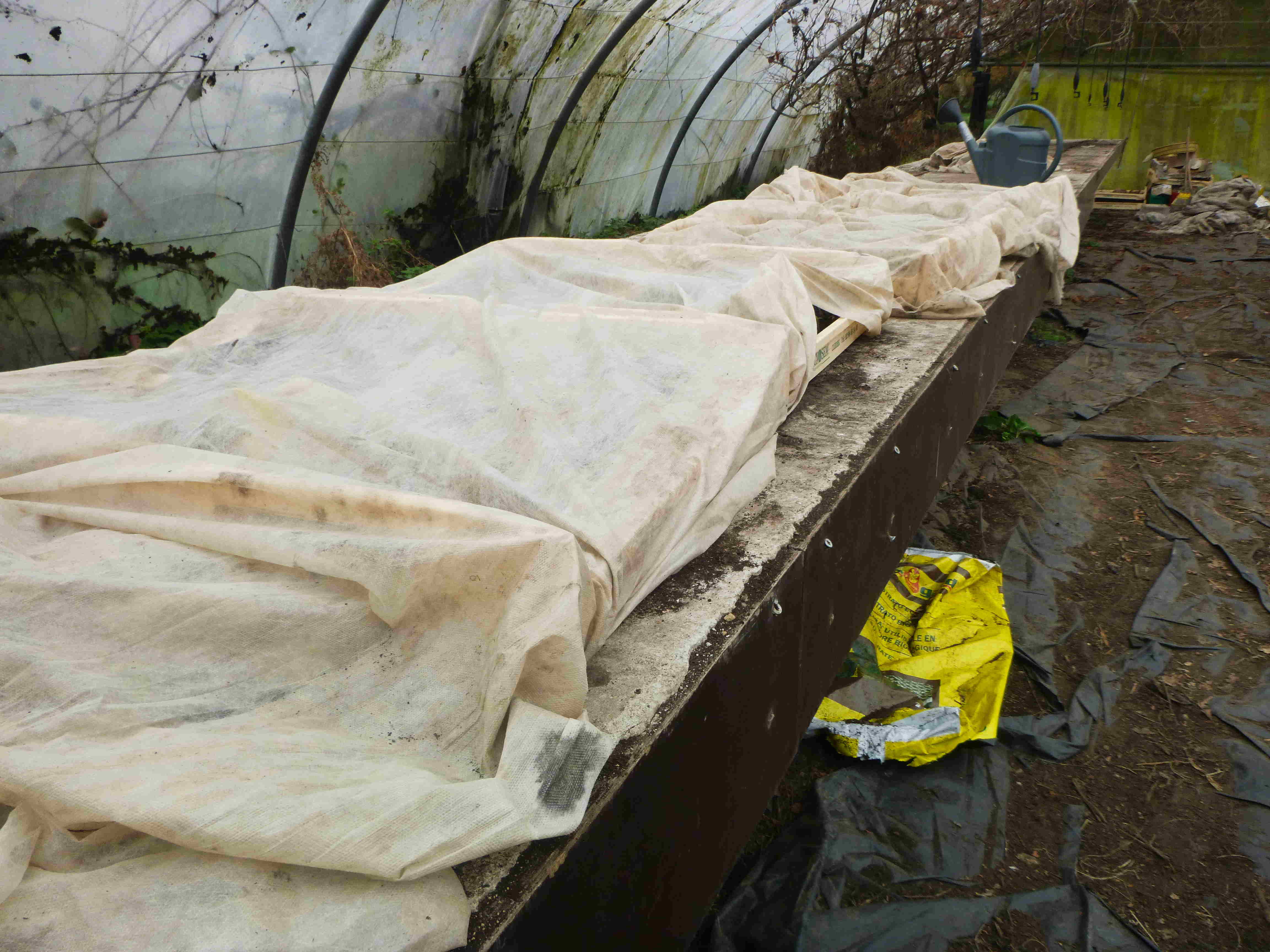

Table de semis en béton :

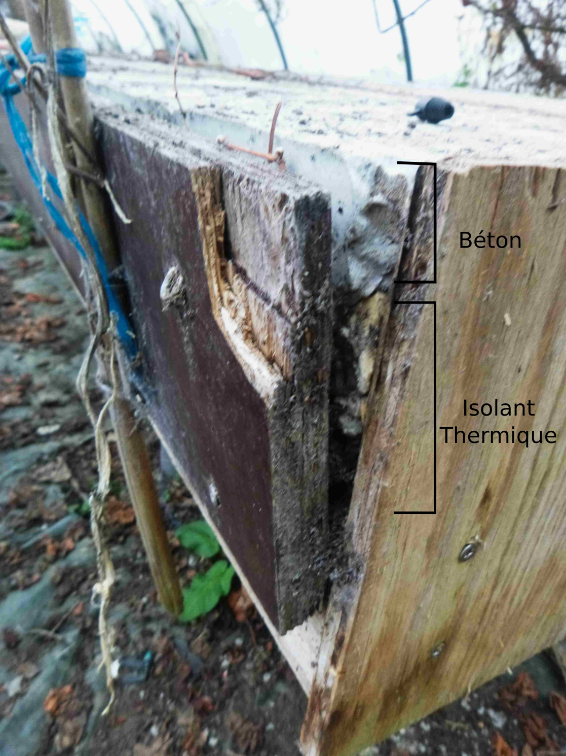

La table qui fait 18m de long sur un peu plus d'un mètre de large est construite en béton pour offrir une bonne inertie thermique. La couche de béton fait environ 10cm, et Aurélien a ajouté une couche d'isolant thermique sous la table pour que la chaleur ne s'échappe que par le haut, directement sous les semis.
Il prévoit d'isoler aussi les cotés de table pour avoir encore moins de perte.

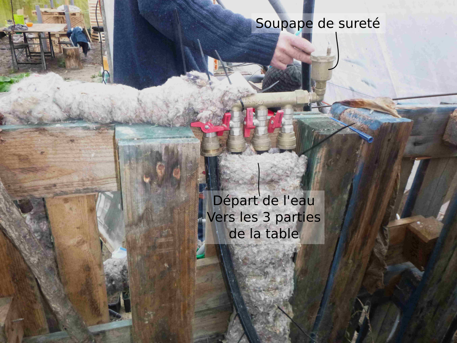

Des tuyaux ont été coulés dans le béton lors de la construction, les 18m de tables sont divisés en 3 parties de 6m avec une valve à l'entrée de chaque partie pour couper l'alimentation des parties non utilisées et il y a 2 tuyaux dans chaque partie de la table afin de mieux répartir la chaleur.

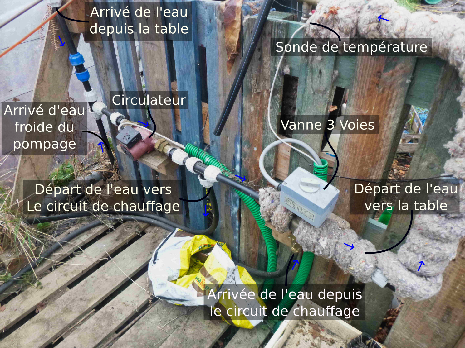

Circuit d'eau :

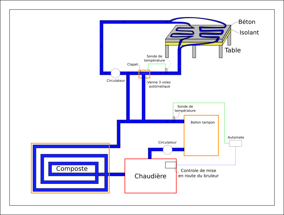

La température de l'eau qui circule dans la table est contrôlée par une vanne 3 voies automatique reliée à une sonde de température. Lorsque la température de cette eau passe en dessous d'un certain seuil, la vanne force l'eau à passer dans le circuit de chauffage, composé du réacteur Jean Pain et d'une chaudière de secours, jusqu'à ce que la température repasse un seuil acceptable. La pression à l'intérieur des tuyaux est d'environ 3,5 bar et elle est régulée par 2 soupape de sûreté, une entre la vanne 3 voies et la table et une 2eme entre le composte et la chaudière.
Schéma de l'installation
Circuit d'eau
Circuit d'eau
Division du circuit en 3 tuyaux pour aller alimenter les 3 parties de la table avec une vanne sur chaque départ pour couper l'arrivée d'eau dans les parties non utilisées

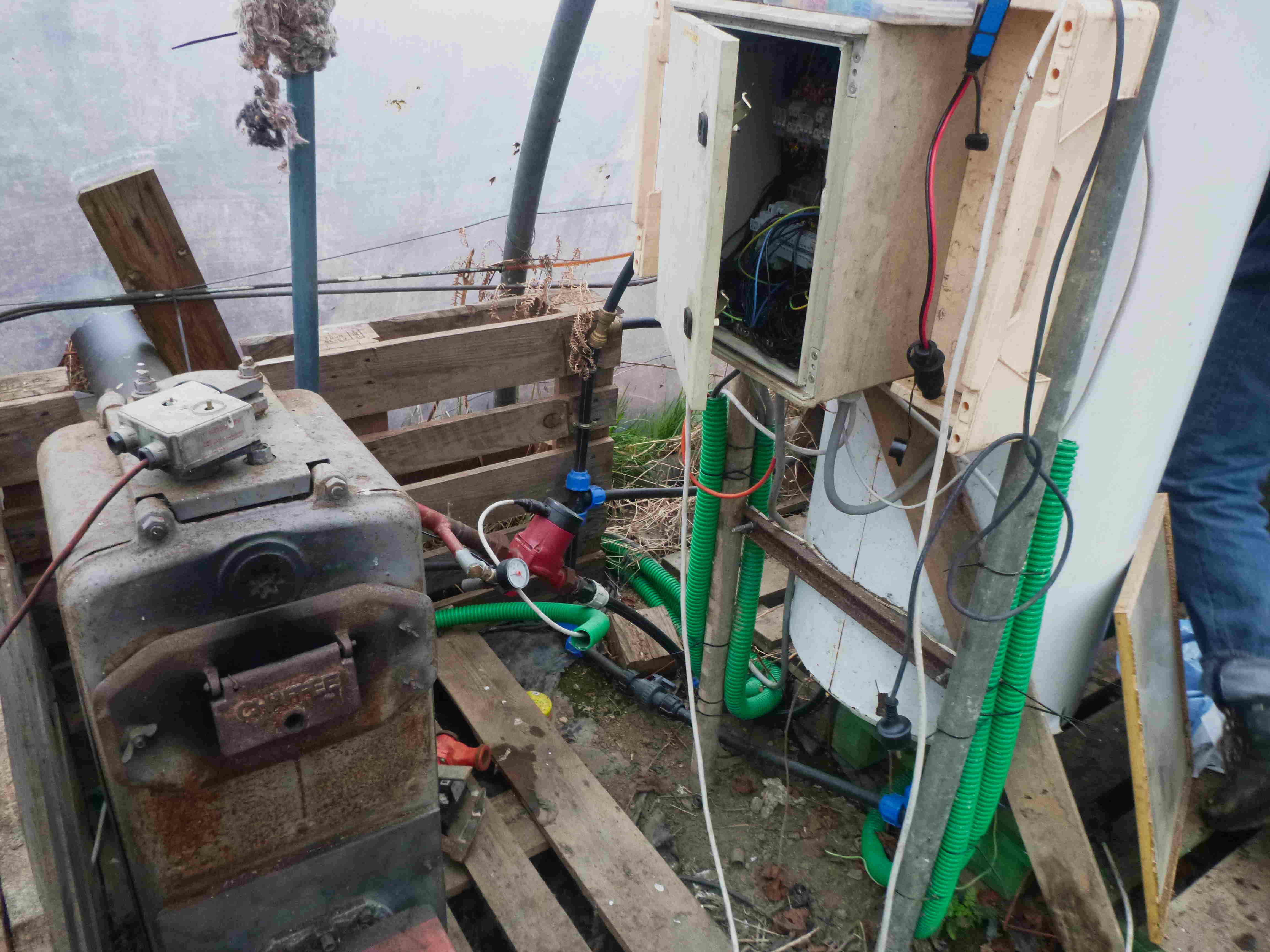

Aurélien a ajouté une chaudière au Fuel sur le circuit de chauffage de l'eau après le passage dans le tas de composte qui se met en route au cas où le tas n'est pas assez efficace. Elle est contrôlée par un automate relié à une sonde de température. La chaudière n'est utile que en début d'année dans les cas où il a pris du retard dans la mise en place du réacteur Jean Pain (Il essaie d'avoir ses tables chaudes pour le 1er Janvier).
Chaudière au fuel qui se met en route si l'eau qui sort du réacteur n'est pas assez chaude.
Aurélien a trouvé sa vanne 3 voies sur leboncoin pour une centaine d'euro et il utilise 2 circulateur d'eau qui coûtent 200€ chacun.
