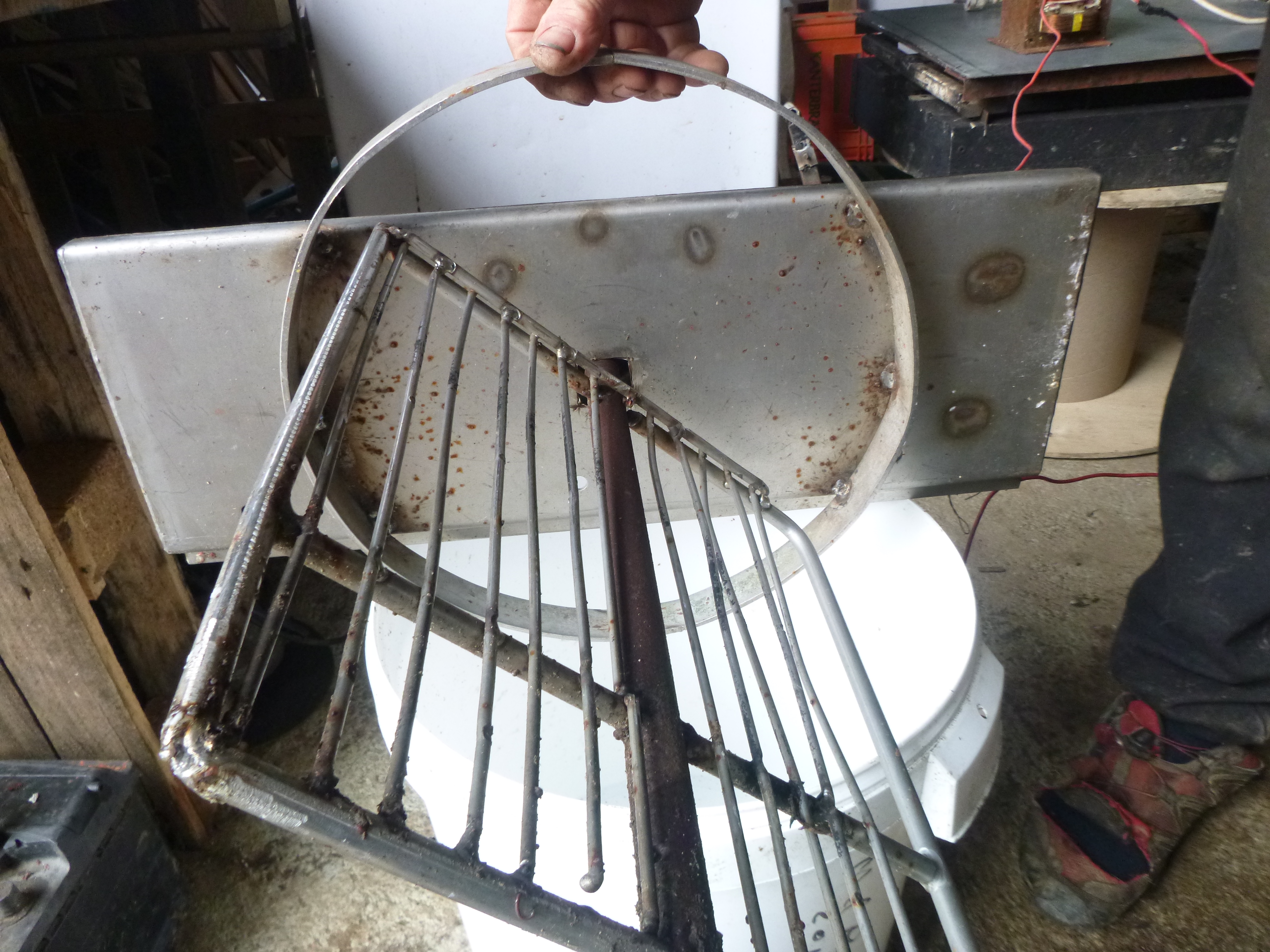

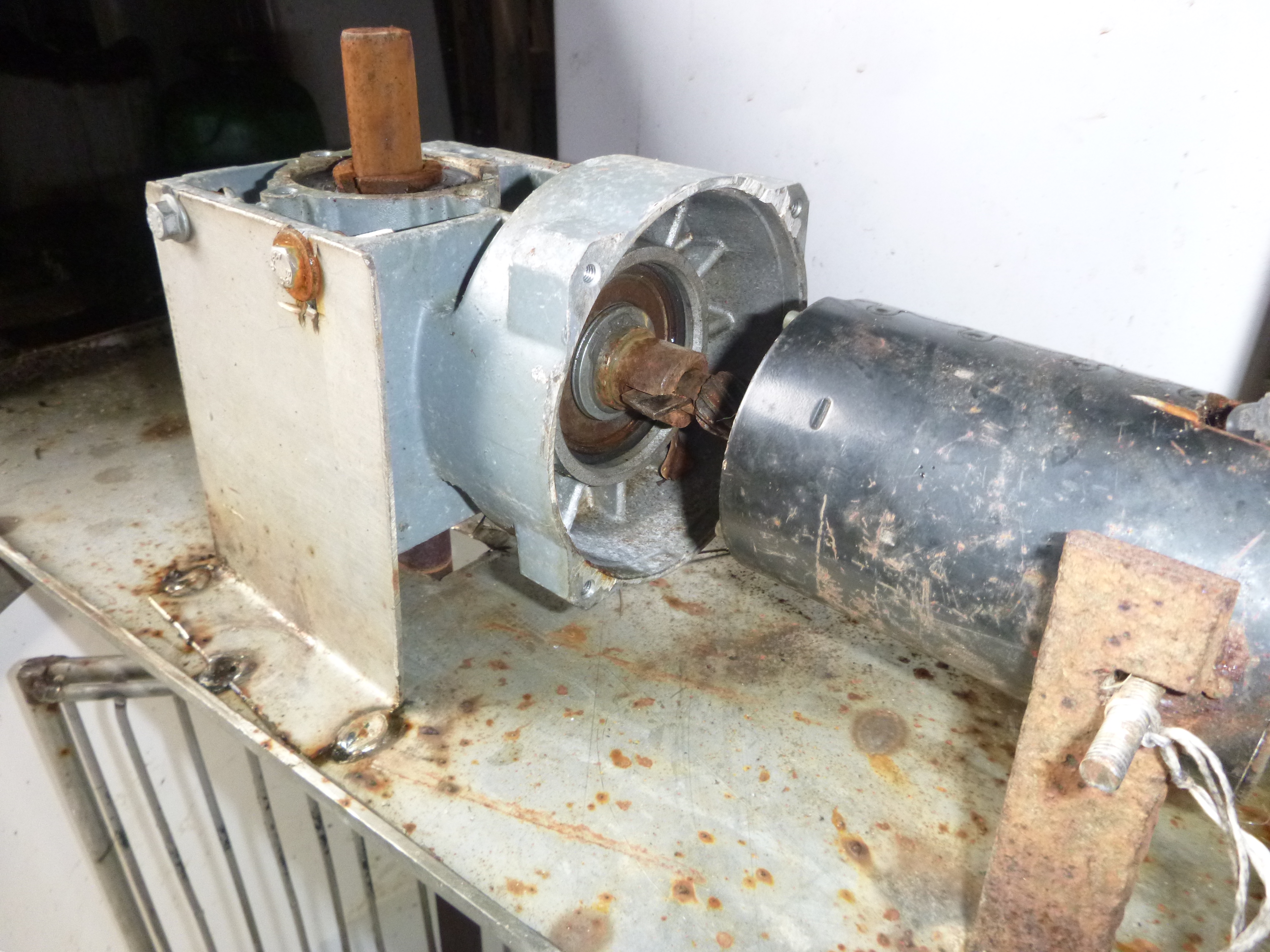

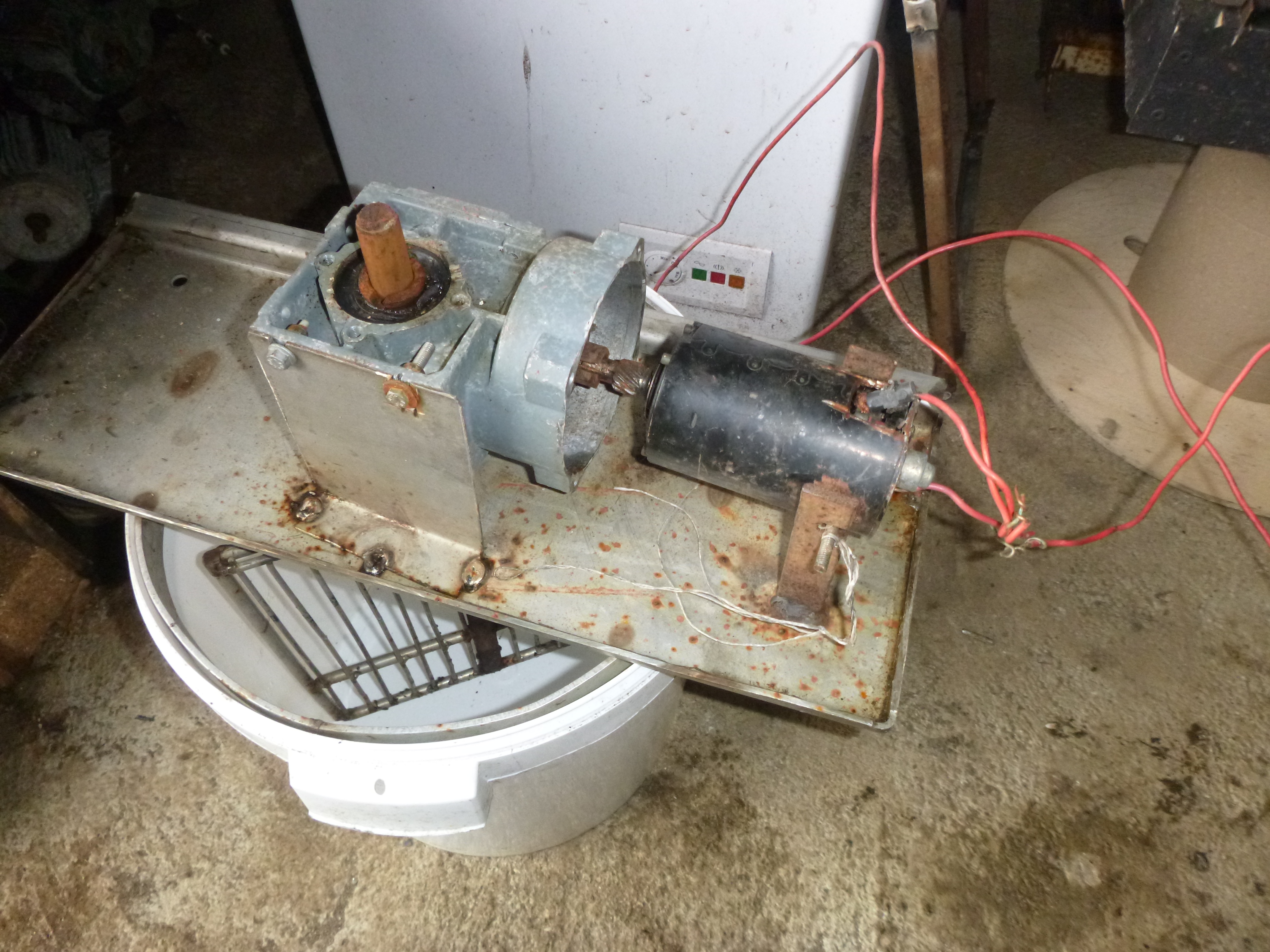

Norbert est mécanicien retraité et apiculteur en cotes d'armor , il a une soixantaine de ruche et il produit du miel et du chouchen.
Norbert s'est bricolé un mélangeur pour contrôler la cristallisation de son miel. La cristallisation du miel est une étape qui s'effectue après le filtrage et la décantation en maturateur, elle permet d'obtenir une cristallisation fine et parfaitement homogène mais pour cela il faut mélanger le miel pendant un certain temps d'un mouvement très lent et régulier pour éviter l'entrée d'air, d'où l’intérêt d'un mélangeur motorisé qui évite le mouvement manuel très fatiguant et peu régulier.
Norbert a bricolé un système qui se pose sur un seau alimentaire de 40L avec une grille qui fait juste la bonne taille pour effleurer les bords du seau car il est important que tout le miel soit mélangé de la même manière pour obtenir une bonne cristallisation.
La grille est entraînée par un moteur à courant continu de récupération, le mouvement du moteur passe par plusieurs engrenages pour en réduire la vitesse.
L'ensemble est fixé sur une plaque d'acier qui vient se poser sur le seau et un cercle soudé sous la plaque permet de bien positionner l'appareil sur le seau.
