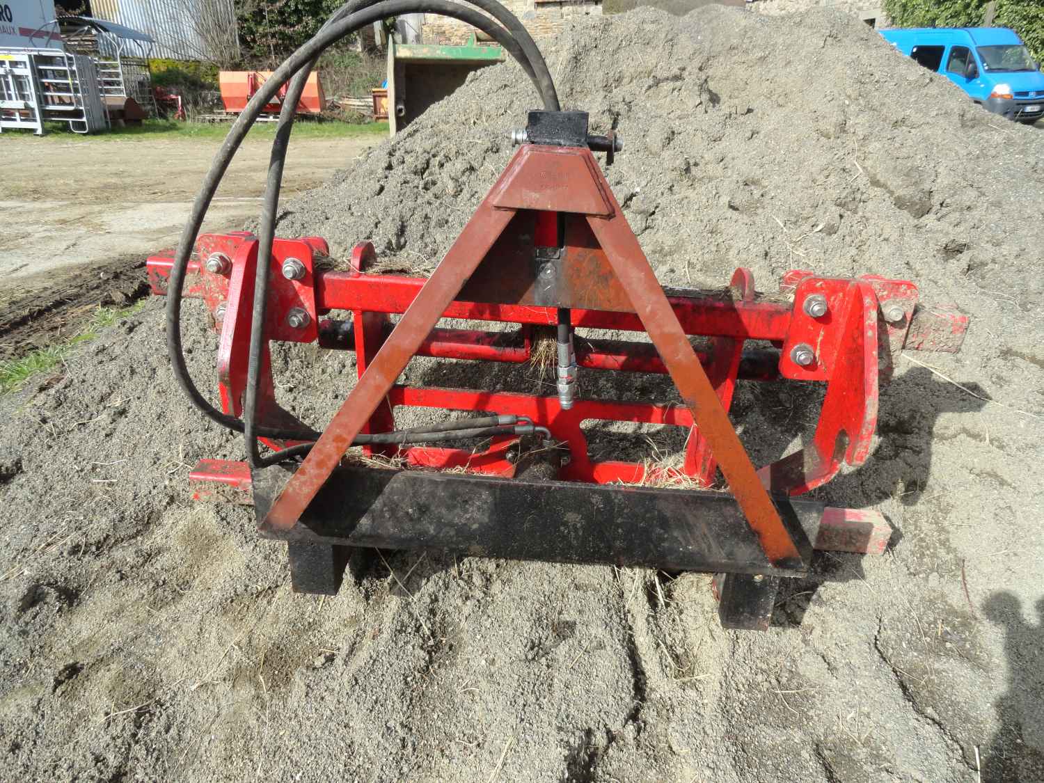

Afin de pouvoir conserver son attelage trois points au besoin, mais souhaitant la facilité d’utilisation du triangle d’attelage, Pierre a développé un petit système permettant de démonter ce dernier sans trop de problèmes. Il s’agira d’adapter légèrement le triangle en y ajoutant des supports. Le système présente une bonne surface de contact, il y a donc peu de risque pour qu’il cède sous la contrainte.

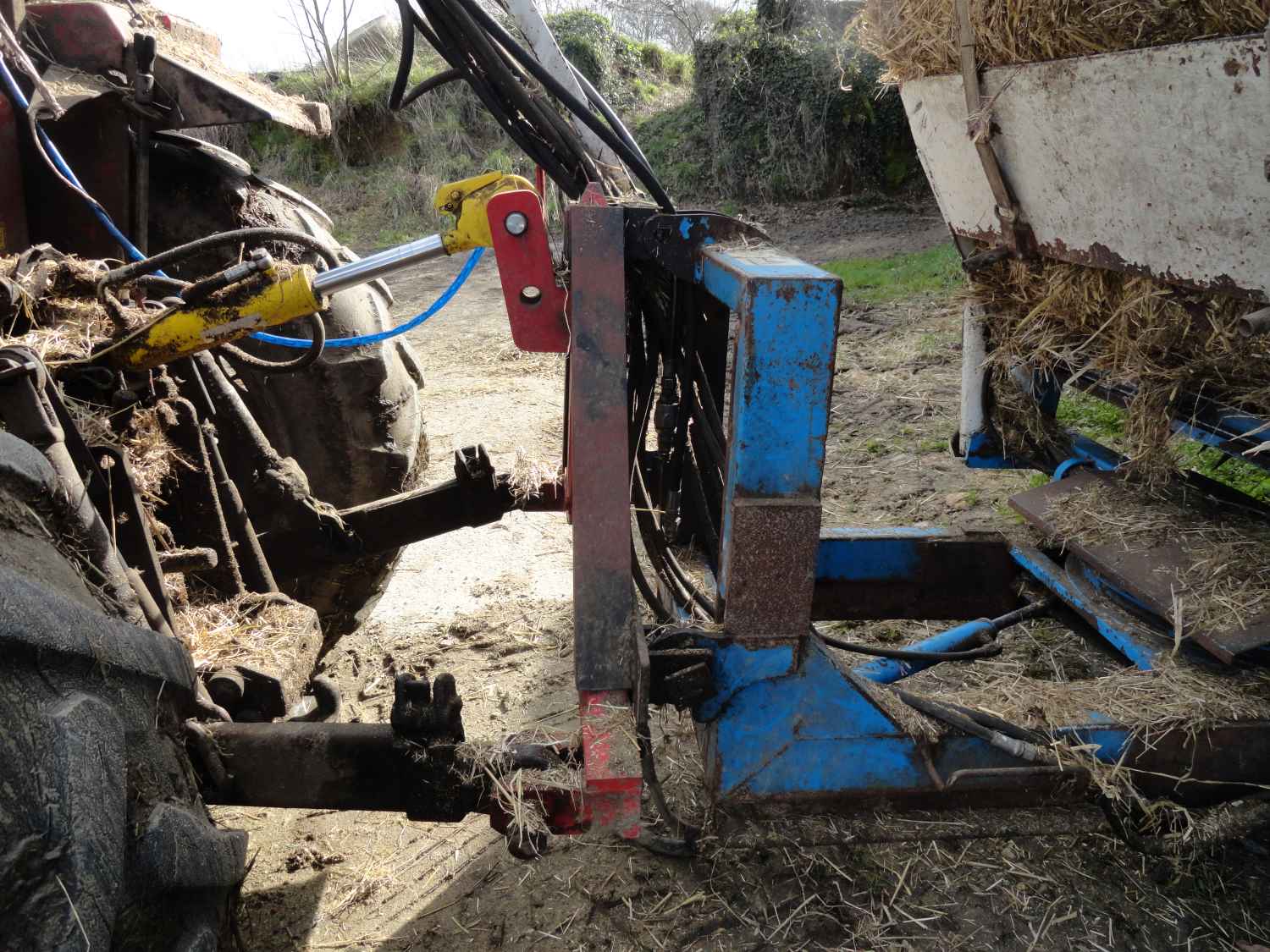

Ici, le triangle femelle est monté sur une pailleuse.

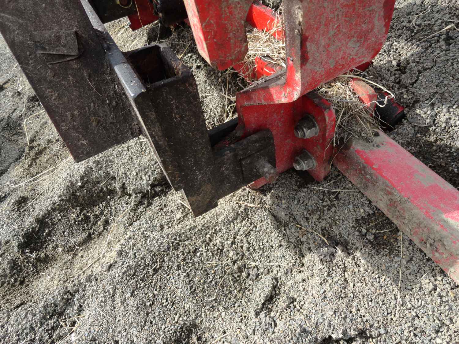

Le système consiste simplement en plusieurs fers plats soudés directement sur le triangle.
Point de fixation bas

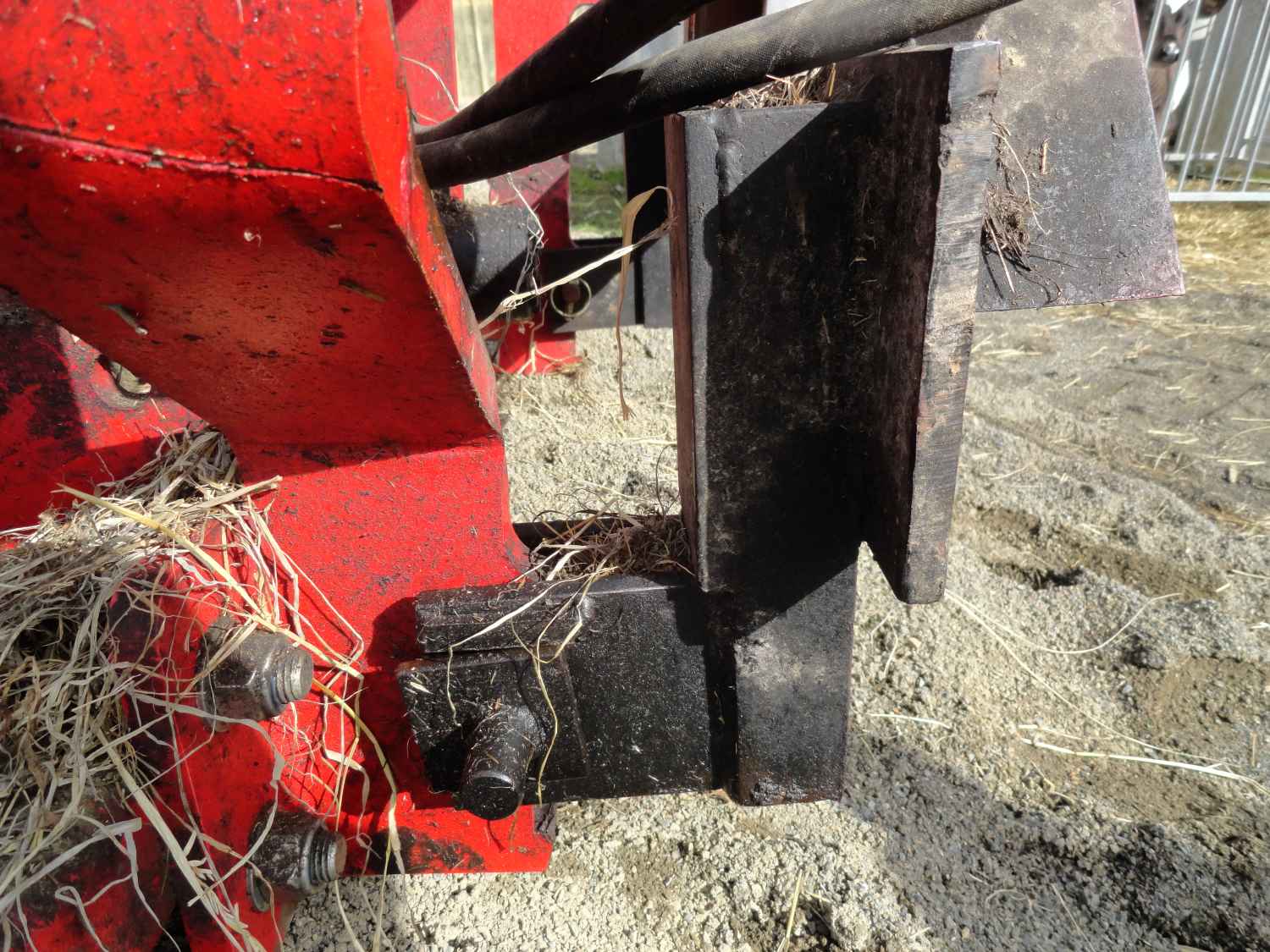

Point de fixation haut
