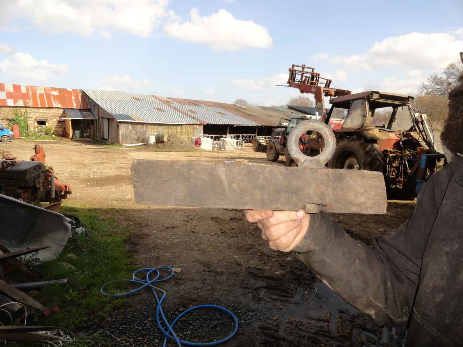

Lorsqu'on construit un hangar, on a souvent besoin de déplacer ces buses pour aller couler du béton dan le plot suivant.
Afin de déplacer ces buses aisément, Pierre a imaginé un système simple et efficace : il s’agit d’un morceau de bois auquel a été fixé un anneau. Il lui sert à déplacer ses buses lorsqu’il veut y couler du béton. Ce système se coince dans la buse et il ne reste qu’à le soulever à l’aide d’un tracteur. Simple et efficace !
