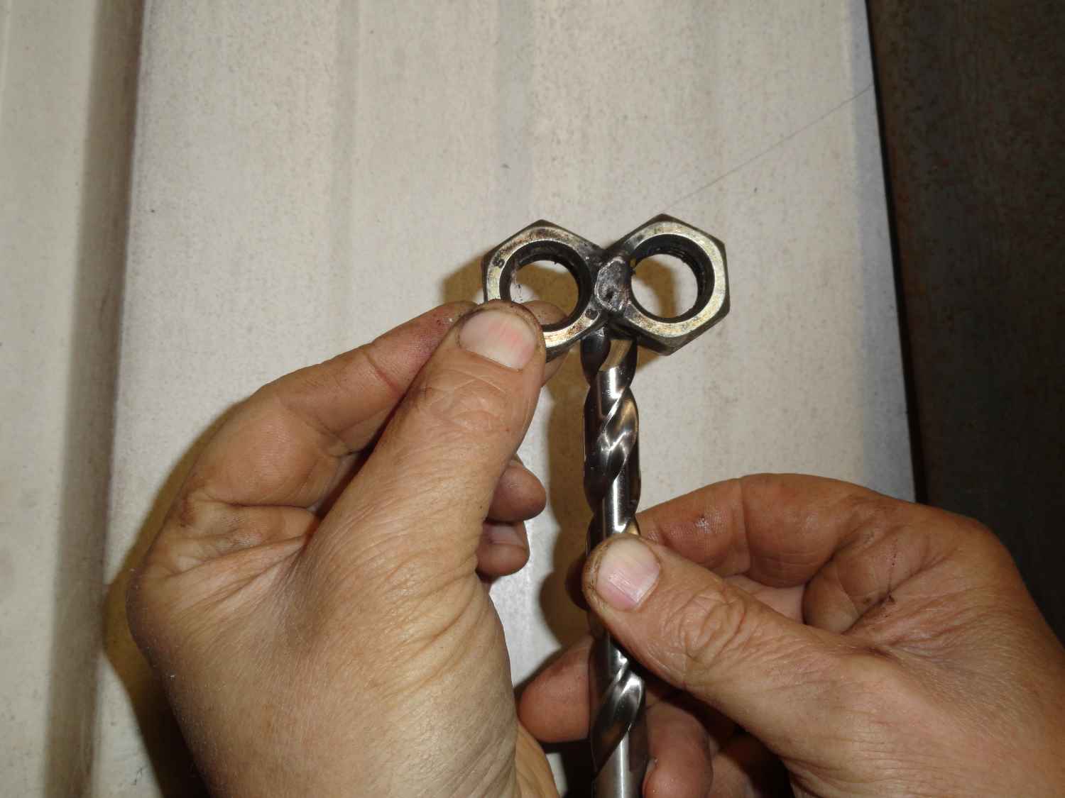

Afin de savoir si l’angle d’attaque de ses forets est bien respecté après affutage, Il suffit de souder ensembles deux boulons, qui formeront un angle de 60 degrés. L’angle d’attaque du foret sera donc de 120°. Ne reste plus qu’à calculer l’angle de dépouille…
