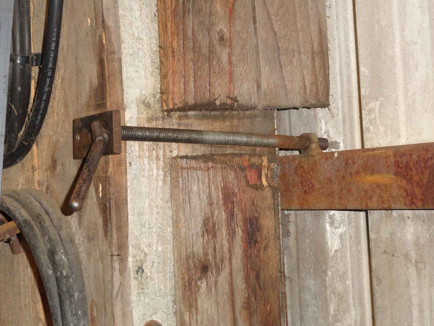

Nous avions vu récemment un système de fermeture/ouverture de porte de hangar par le haut, en mode « porte de garage ».( etable-semi-auto-construite-bois-bardage-t4159.html ). Ici, le système est beaucoup plus simple et permet de maintenir une porte coulissante un peu « battante » fermée. Pour cela, on soude un écrou sur la porte, et on utilise une tige filetée de mêmes dimensions, dont le but sera de maintenir la porte fermée contre le mur
