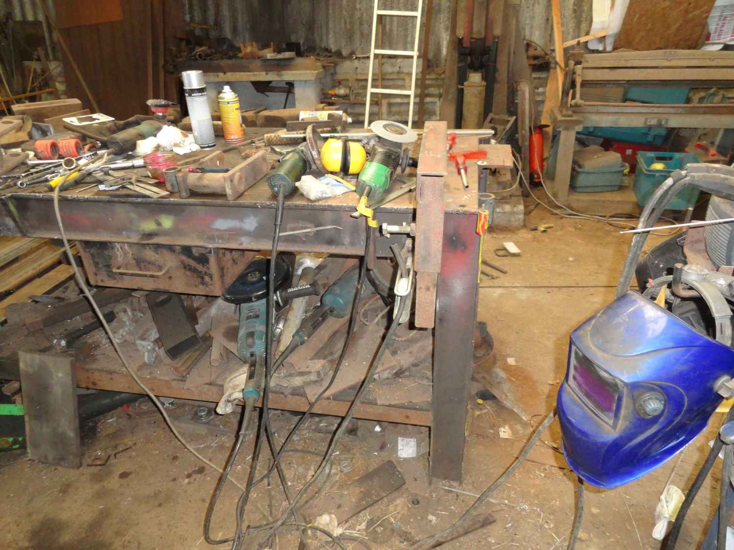

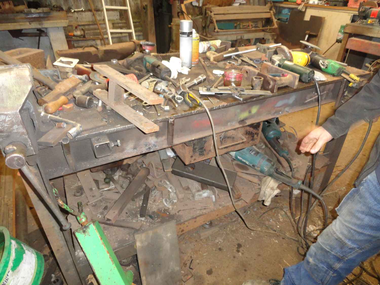

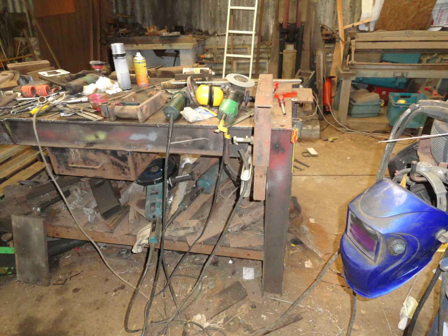

Pierre Chesnot dispose d’un atelier bien fourni, dont il a autoconstruit certains des élémentsprincipeaux. Nous avions déjà son astuce de fixation de porte via une simple tige filetée et un écrou (que vous trouverez dans les rubriques précédentes). Voici maintenant un établi autoconstruit :
Réalisé avec de la ferraille de grosse épaisseur, cet établi n’est surement pas destiné à être déplacé. L’avantage de l’utilisation de pareille ferraille est qu’il est possible d’y ajouter très facilement des modules…en les soudant ou en perçant directement l’établi. Pierre y a d’ailleurs fixé divers objets : un tiroir, un étau, et d’autres bouts de ferrailles lui servant de crochets. Il n’hésite pas à souder directement dessus. Lorsque la table devient trop « sale », il lui suffit de la meuler et elle est comme neuve.

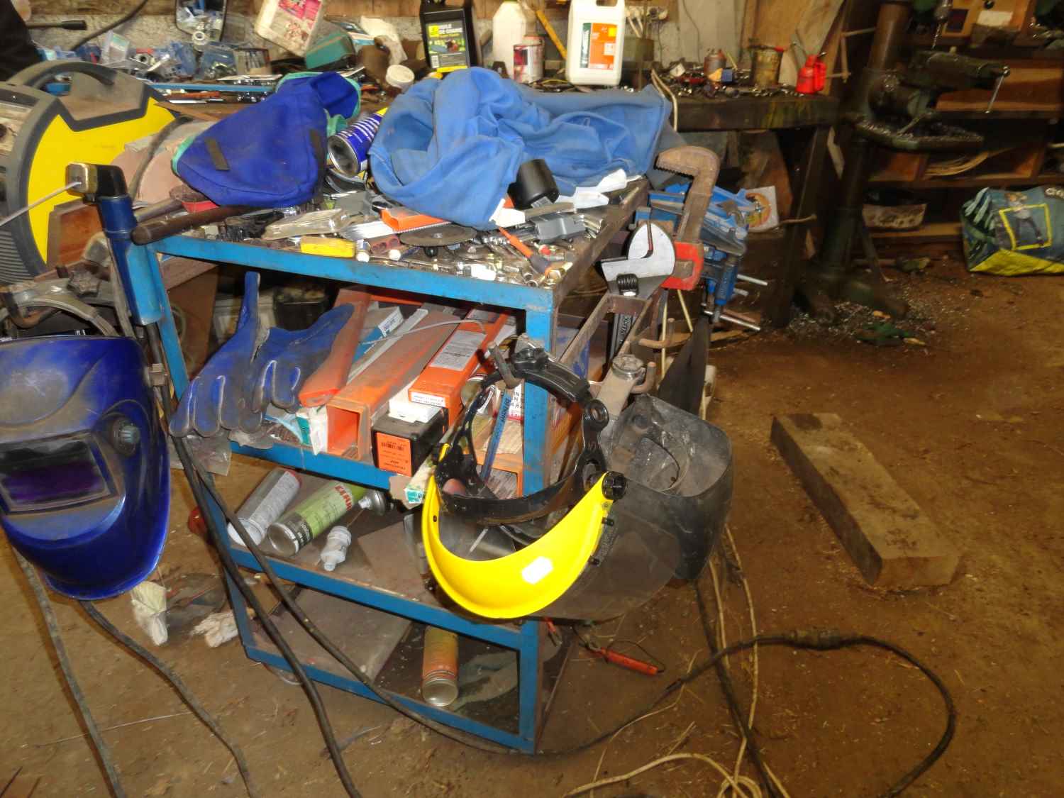

: Enfin, Pierre a également réalisé un modèle de servante…lui servant de support pour son matériel de soudure.
