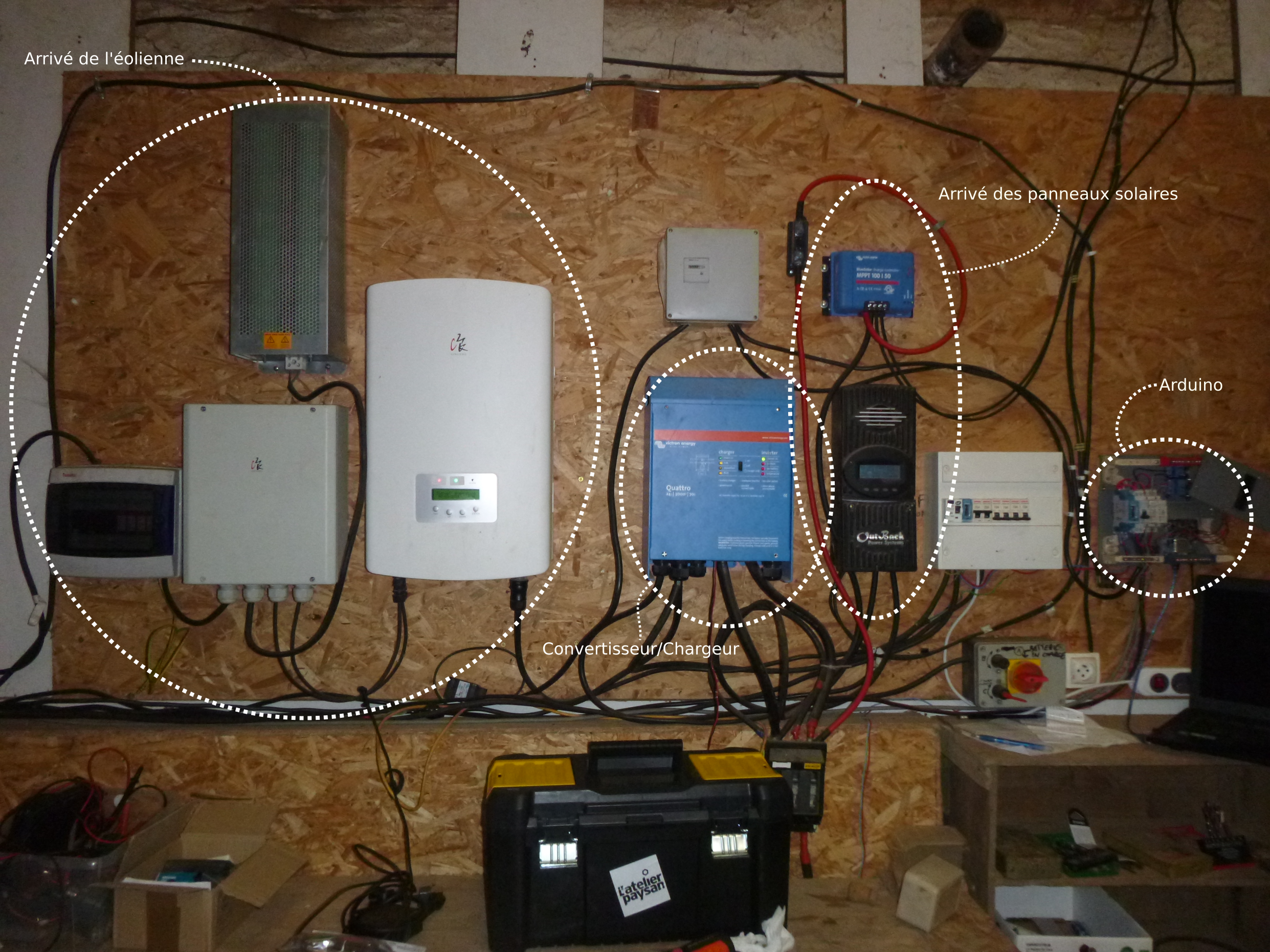

Pour l'électricité, la ferme est équipée d'une éolienne de type Piggot et de quelques panneaux solaires ainsi que d'un ensemble de batteries qui permettent l'autonomie électrique de la ferme.
Installation électrique

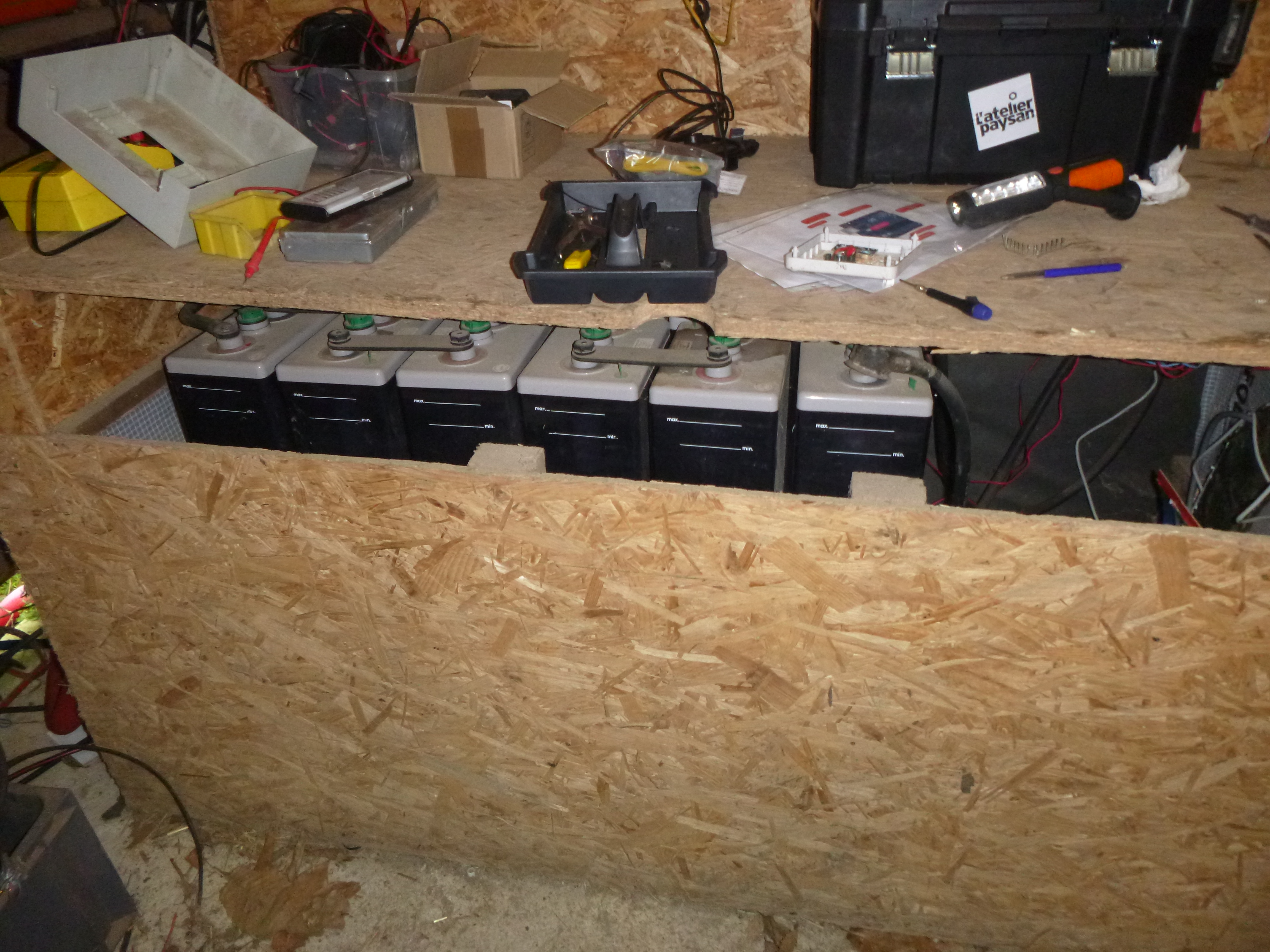

Batteries
Batteries

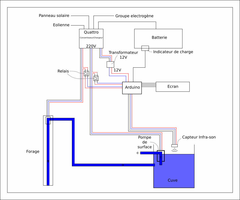

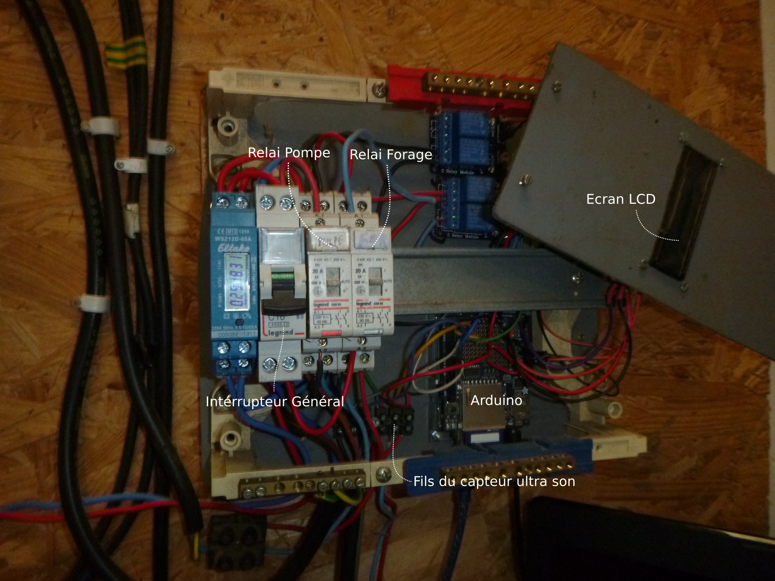

Pour résoudre tous ces problèmes, Vincent a installé un capteur ultra-son au sommet de sa cuve relié à une carte Arduino dans le double but de connaître la contenance des cuves sans les ouvrir et de contrôler les pompes en fonction de cette contenance et de l'énergie disponible.
Le capteur ultra-son permet de mesurer une distance en envoyant une onde et en comptant le temps écoulé avant d'en recevoir un écho. Cela permet de connaître la distance entre le haut de la cuve et la surface de l'eau.
L'Arduino est relié à l'indicateur de charge des batteries, ce qui lui permet d'en connaître le niveau de charge.
L'Arduino est relié à 2 relais qui contrôle la pompe du forage et la pompe de surface.
Arduino, écran et relais

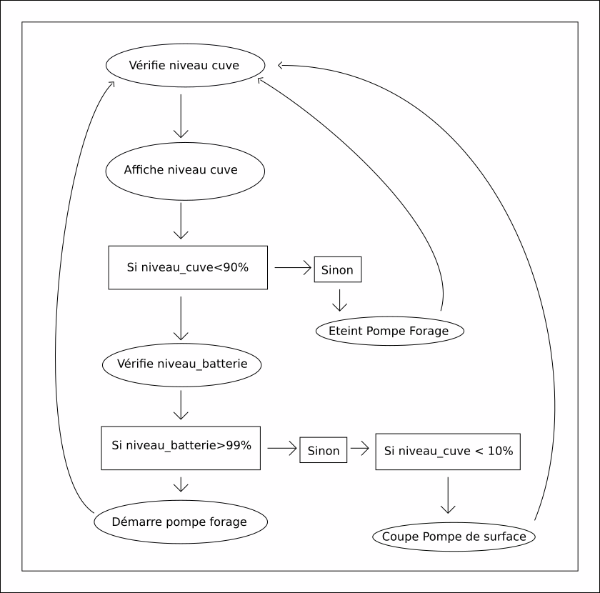

Lorsque l'Arduino sait que les batteries sont pleines et que les cuves ne sont pas complètement rempli, il déclenche la pompe du forage pour profiter du surplus d'électricité produit par l'éolienne et les panneaux solaires en maintenant toujours les cuves le plus rempli possible.
Si les cuves sont vides l'Arduino coupe l'alimentation de la pompe de surface pour l’empêcher de se mettre en route et d'aspirer de l'air.
Schéma de l'installation

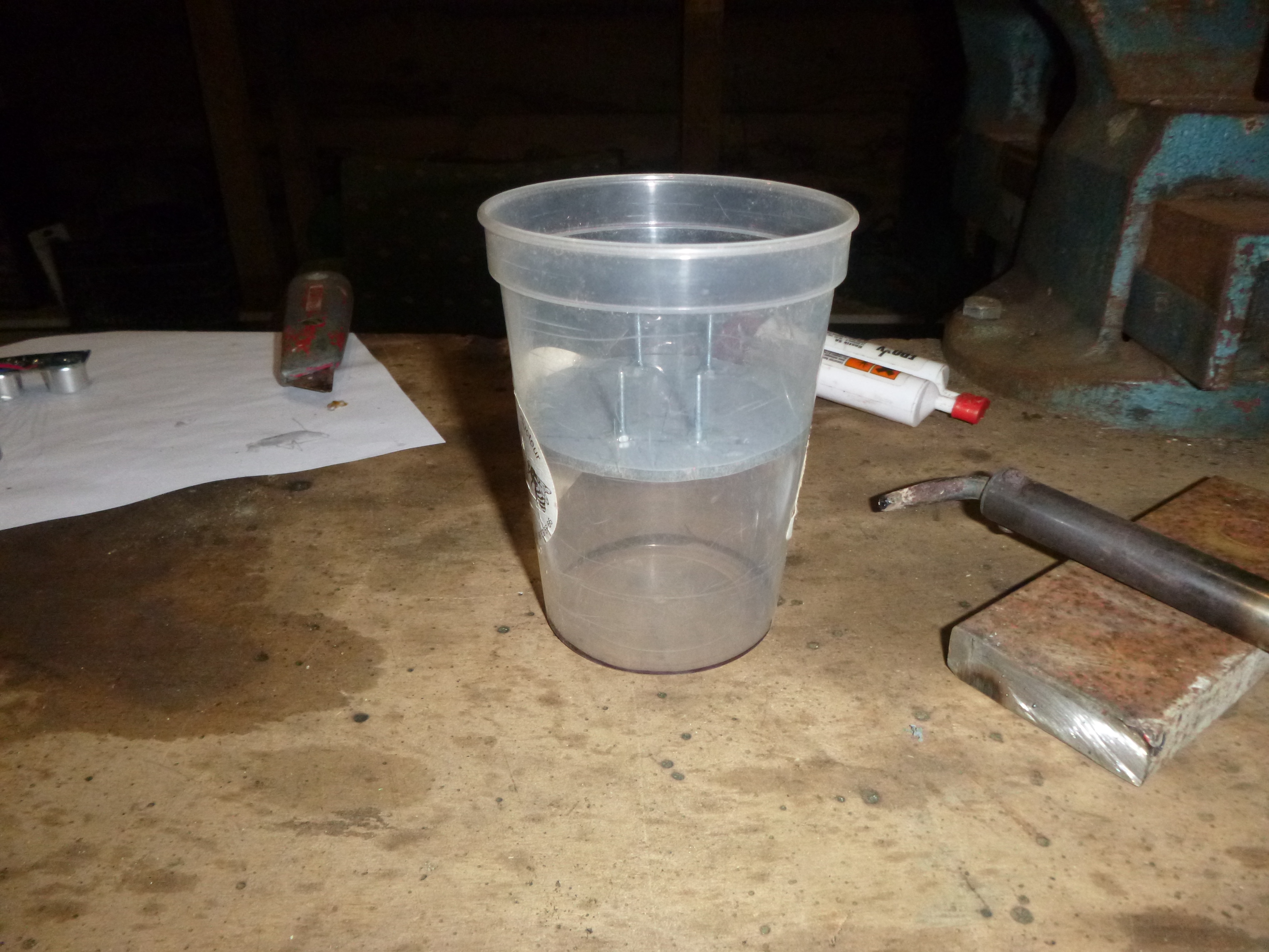

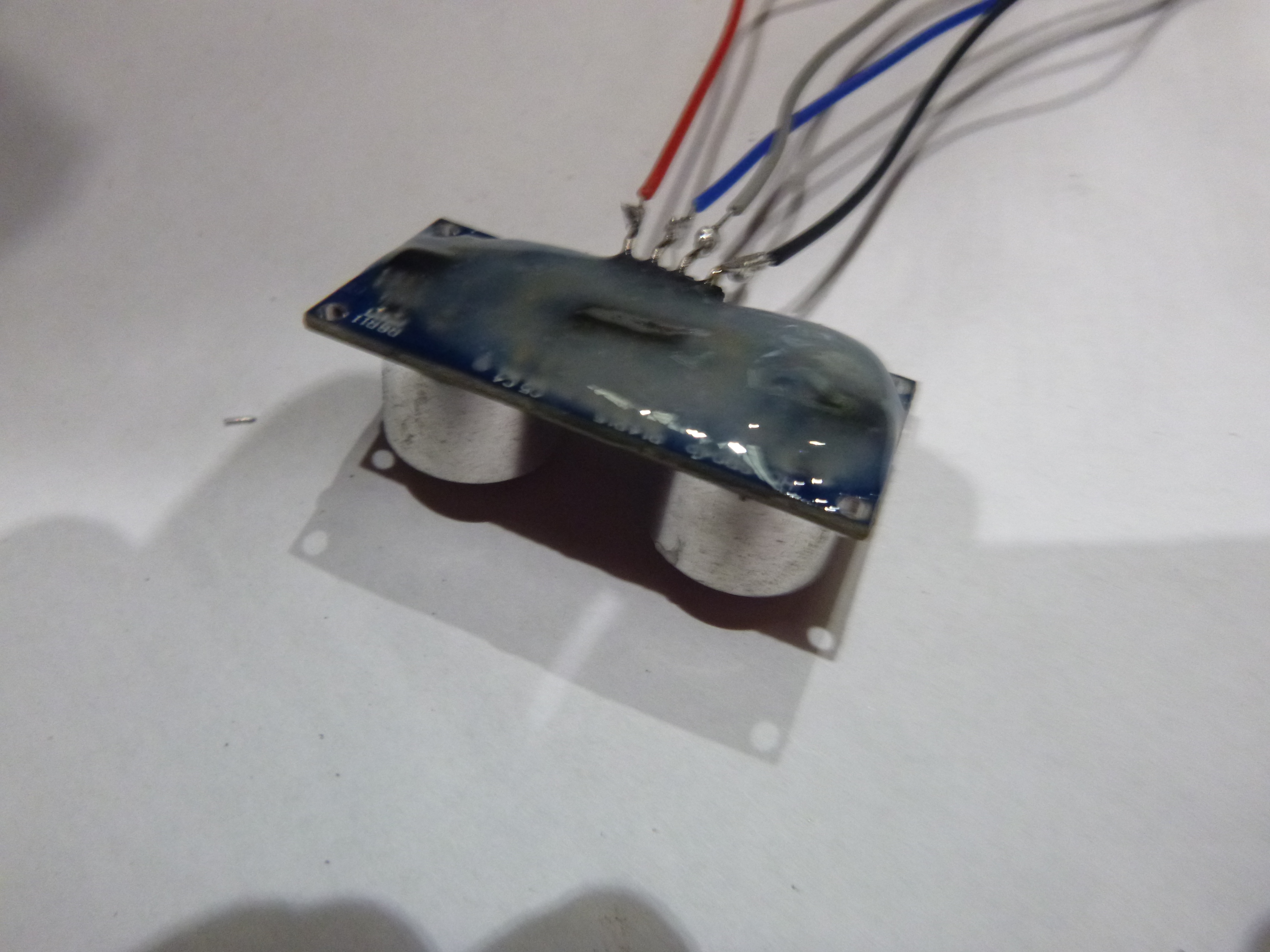

Vincent a eu des problèmes d'infiltration d'eau dans le boîtier sensé être étanche dans lequel il avait placé son 1er capteur : l'eau avait réussi à s'infiltrer et le capteur a finis par baigner dans de l'eau et à mourir, il tente une nouvelle version en remplaçant le boîtier par un simple gobelet non étanche mais sensé laisser l'eau s’évacuer pour l’empêcher de s'accumuler. Il a mis sur les composants du capteur une grosse quantité de résine époxy, une sorte de pâte plastique qui durci, pour les protéger de l'humidité.
