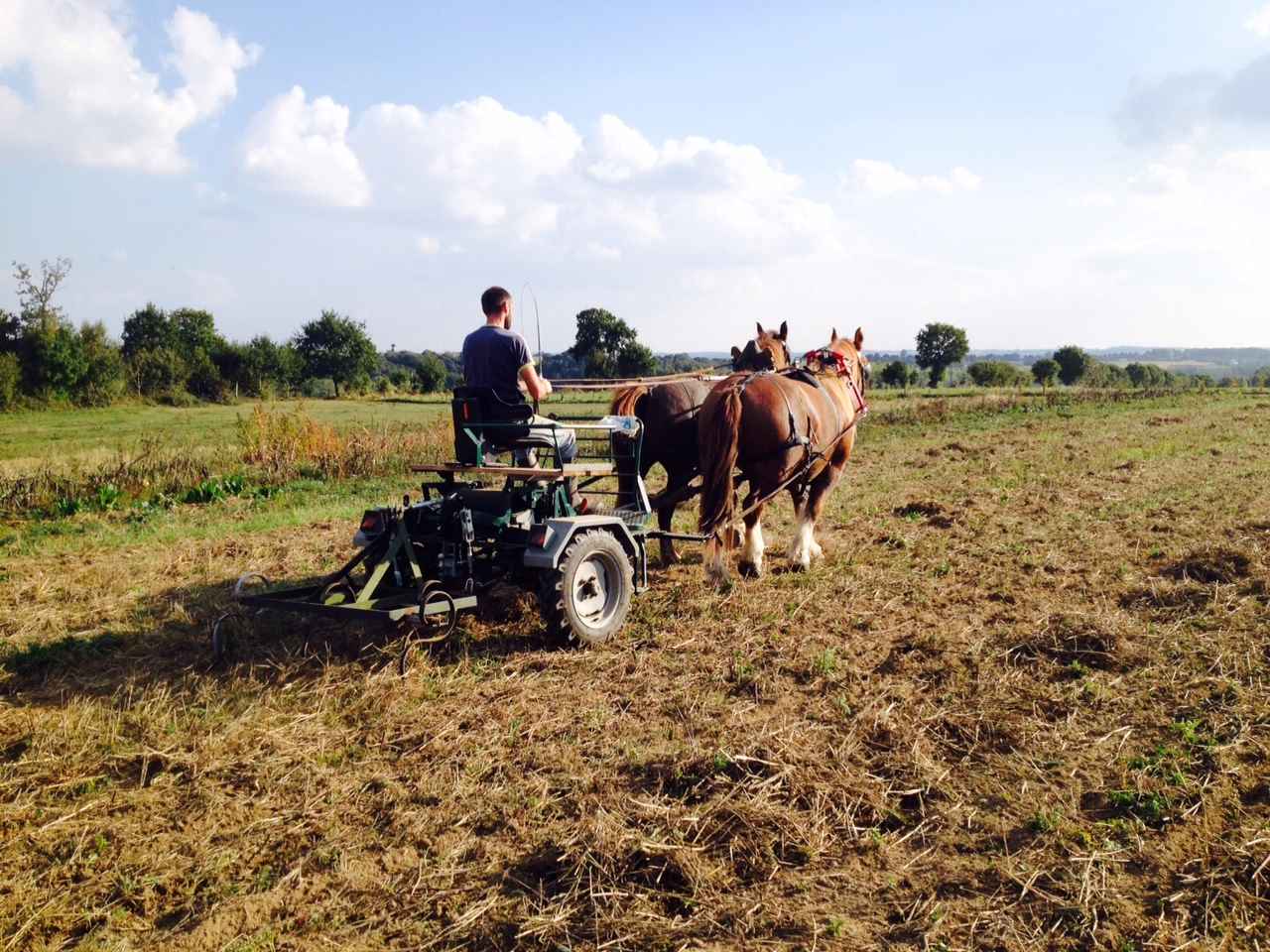

C’est ce constat qu’a fait Fabien Rouvrais, après avoir acheté son avant-train. Pourtant, il avait tout pour plaire. Equipé d’un relevage hydraulique et d’une prise de force engagée par les roues, sa construction robuste le destinait à de gros travaux, et notamment animer une faucheuse et un gyrobroyeur afin de ne plus avoir besoin du tracteur pour ces opérations. L’avantage d’un tel avant-train aurait pu être conséquent : Fabien n’aurait plus eu besoin d’une remorque pour transporter ses outils au champ, ce qui lui aurait permis de gagner pas mal de temps en mise en œuvre.

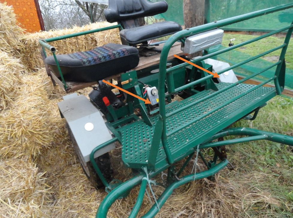

Malheureusement, cet avant-train s’est avéré remplis de défauts de conception. Parmi ceux-ci, l’équilibrage de l’ensemble en est un majeur. Un système relativement complexe avait pourtant été conçu : Lorsqu’un outil est relevé à l’arrière, les sièges peuvent s’avancer afin de mieux répartir le poids. Cependant, cela n’est pas suffisant lorsque l’on désire transporter des outils un peu lourds (cela dépendra également du poids du meneur). Afin de palier à ce problème, Fabien a bricolé un système lui permettant d’avancer encore un peu plus son poids vers l’avant afin de rétablir le centre de masse de l’ensemble…ce qui n’a pas été suffisant.
Les sièges sont disposés sur un plateau qui s’avance, ce dispositif est censé permettre de répartir le centre de masse. Fabien a également modifié les sièges pour une position encore plus avancée.
De même au niveau du relevage hydraulique, il semble y avoir eu quelques problèmes de conception. En marge des systèmes d’engrenages mécaniques simples et testés que l’on retrouve sur les machines du siècle dernier, le système présente ici un alternateur dont le problème est de ne pas tourner suffisamment rapidement pour recharger les batteries correctement (il tourne à 150tours/minute au lieu de 1000).

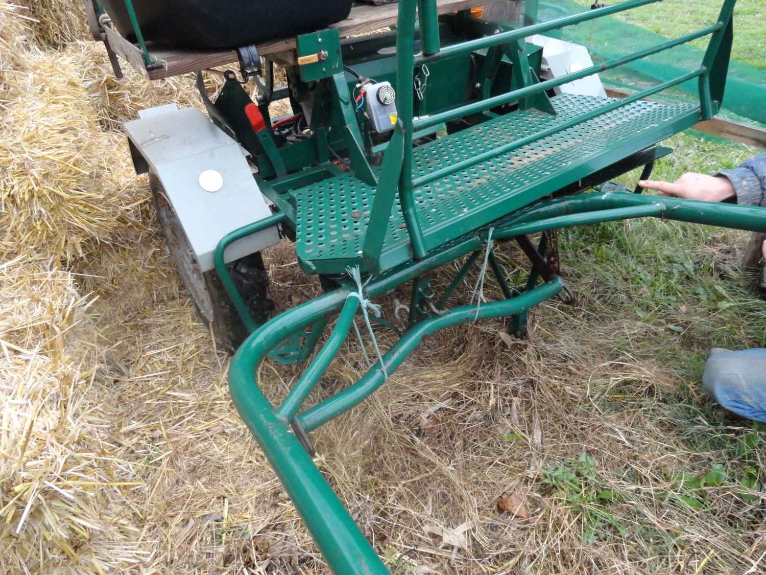

Ensuite, Fabien a dû modifier le système d’attelage des brancards afin de pouvoir y atteler deux chevaux (ce qui semble nécessaire au vu du poids de l’avant-train). Il a donc déplacé le brancard sur le côté et bricolé un système permettant de les déplacer aisément.

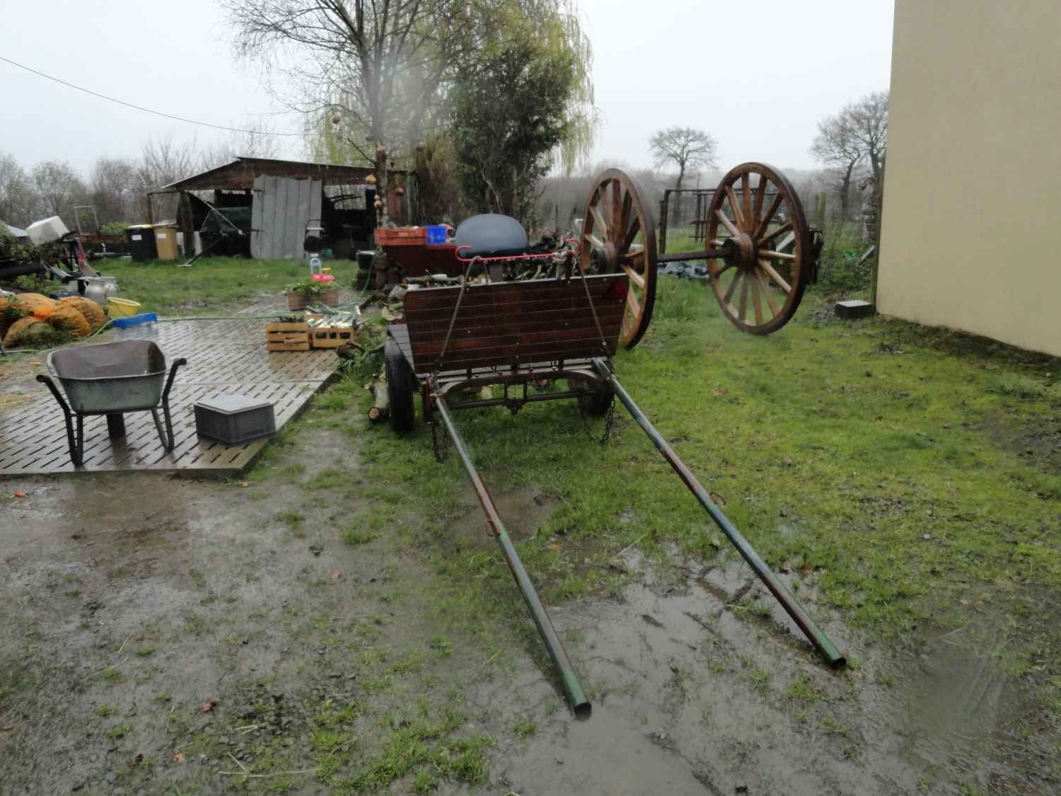

Avant-train bricolé avec des volets

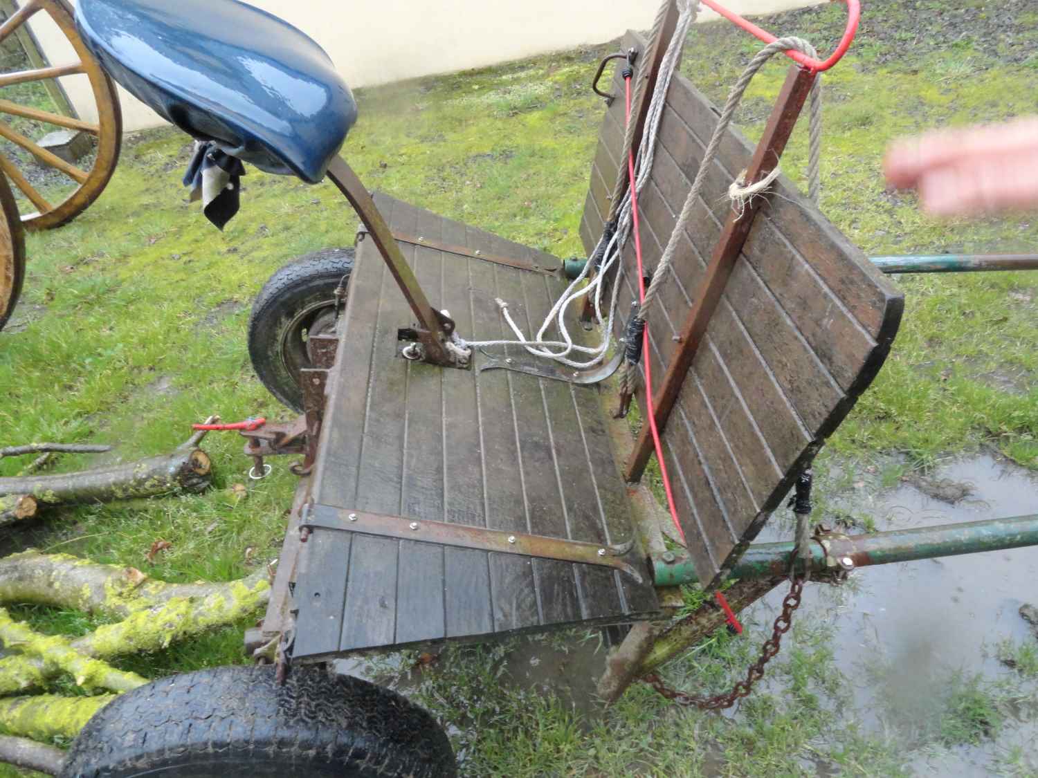

Après l’avant-train ultra-haute technologie (voir ci-dessus), Je vous présente l’avant-train « Low-Tech ». Acheté d’occasion encore en construction, Fabien l’a fignolé et terminé. En totale opposition avec le précédent, celui-ci est léger, peu cher et simple. Il est fabriqué sur base d’un vieil essieu ainsi que de volets récupérés. Il dispose d’une boule d’attelage, mais pas de système de relevage.
