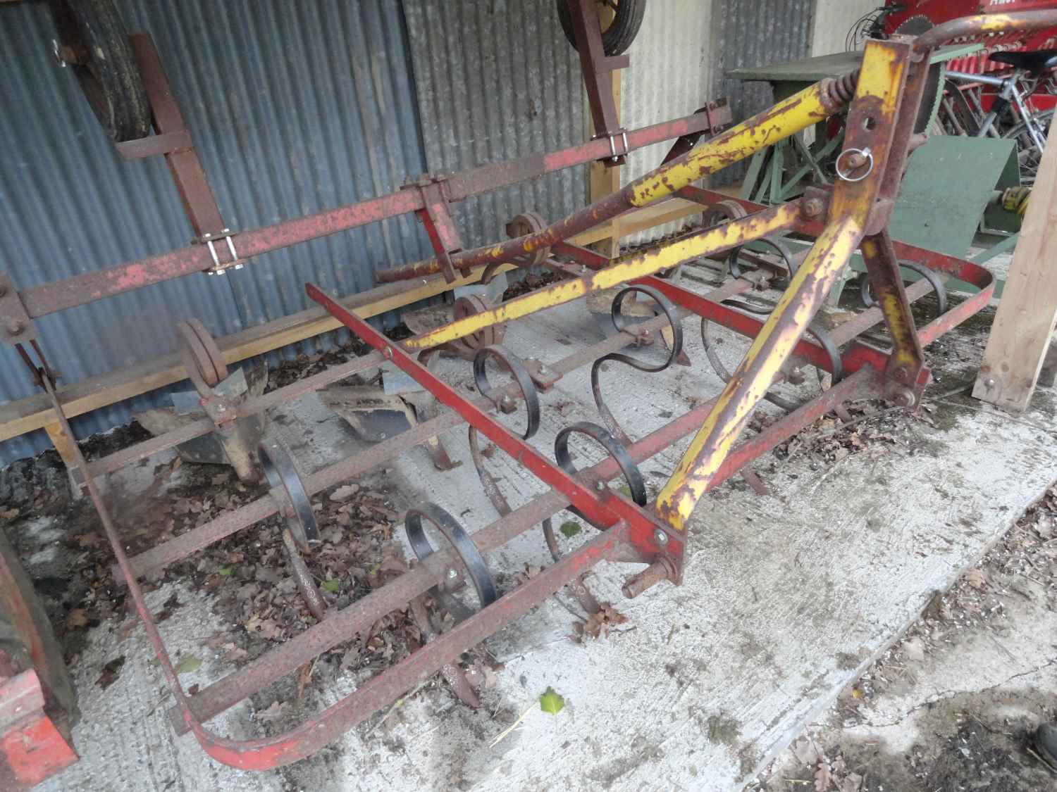

Afin de butter ses betteraves, Gaëtan a récupéré un ancien vibroculteur de 2,20m, acheté 50euros. Il y a ajouté des socs butoirs sur la dernière rangée de dents. Cela lui permet de butter trois rangs simultanément, à 50cm d’espacement.
Gaëtan a conservé les dents vibrantes, ce qui permet de travailler et ameublir le sol avant le passage des socs buttoirs (à l’arrière).

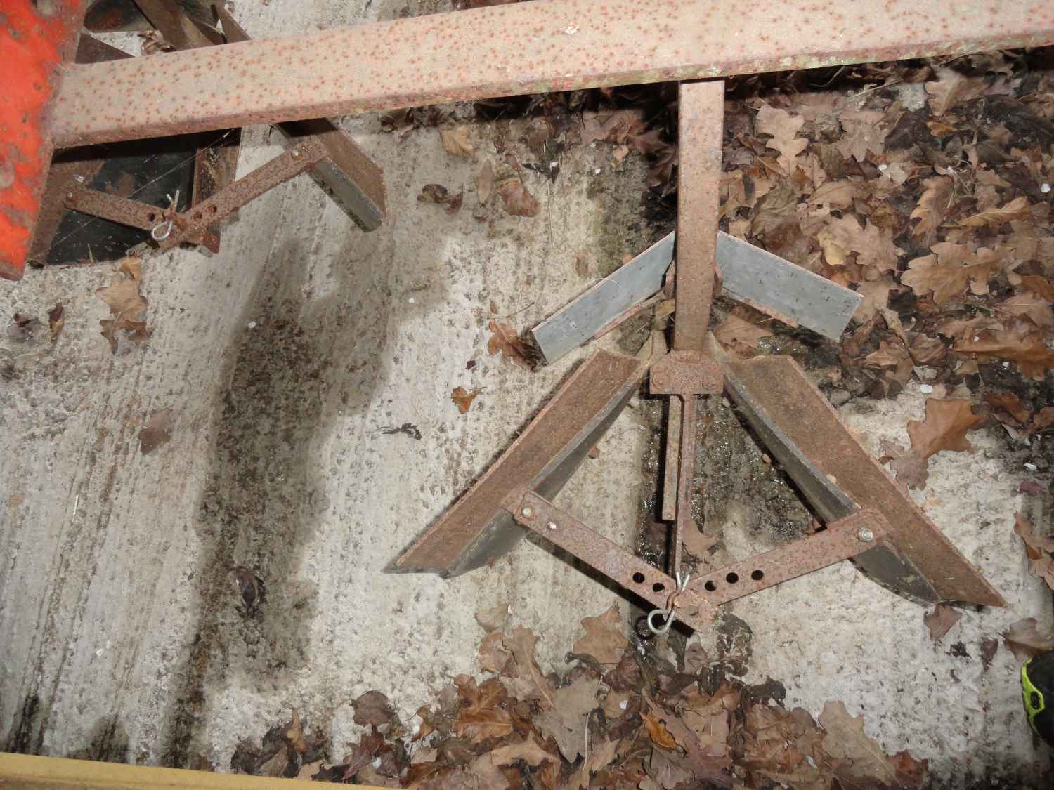

Les buttoirs sont montés sur des dents de vibro et présentent des volets réglables. Ce qui permet de définir la taille de la butte.

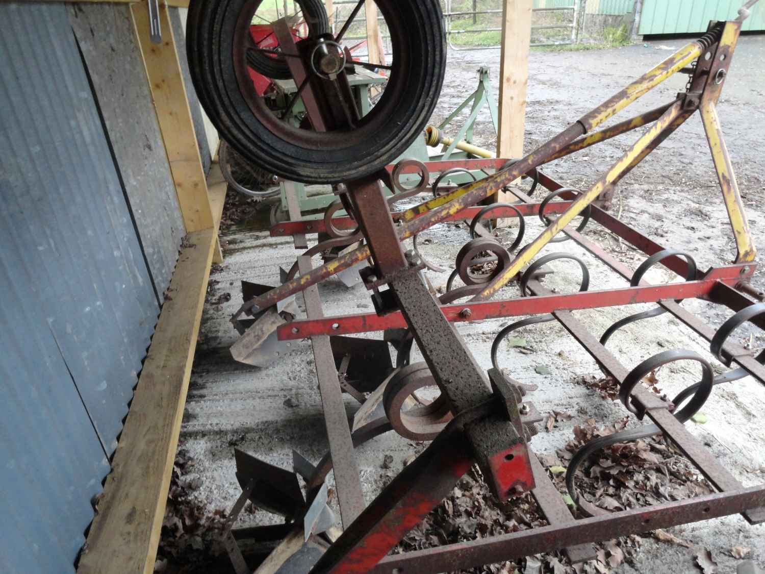

Des stabilisateurs (roues) ont été ajoutés à l’arrière. Ils suivent le creux de la butte, juste derrière le passage des socs butteurs.
Le réglage de la largeur de la butte se fait via ces fers percés de trous et reliés aux socs buttoirs.
