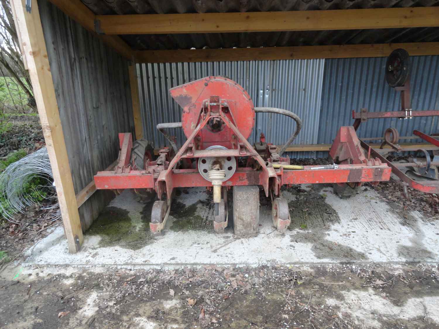

Gaëtan a standardisé son équipement pour son itinéraire betteraves : le centre des buttes est espacé de 50cm et il réalise une opération sur 3buttes à la fois. Ainsi, son semoir est basé sur les mêmes côtes que sa butteuse (visible ici : butteuse-betteraves-trois-rangs-sur-bas ... t4239.html)
En réalité, il s’agit d’un semoir à maïs quatre rangs dont un des rangs a été enlevé.
Peu de modifications ont été nécessaires ici. Il a seulement fallu adapter le disque distributeur car les graines de betteraves sont de petite taille.
Le seul défaut de cette machine est qu’elle a tendance à éclater les sillons.
Il s’agit d’un ancien semoir à maïs dont les trémies ont été excentrées afin de pouvoir passer au sommet des buttes

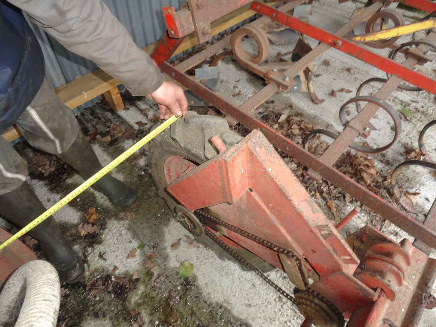

Détail d’une roue d’entrainement. D’un côté, la roue se trouve à 25cm de la trémie, tandis que de l’autre, elle est déportée à 75cm afin de laisser de la place pour l’entrainement du disque distributeur.

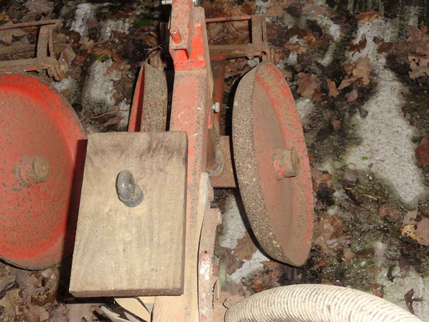

L’orientation des roues plombeuse a été inversée afin qu’elles s’adaptent aux buttes, tandis que le carter a été enlevé.

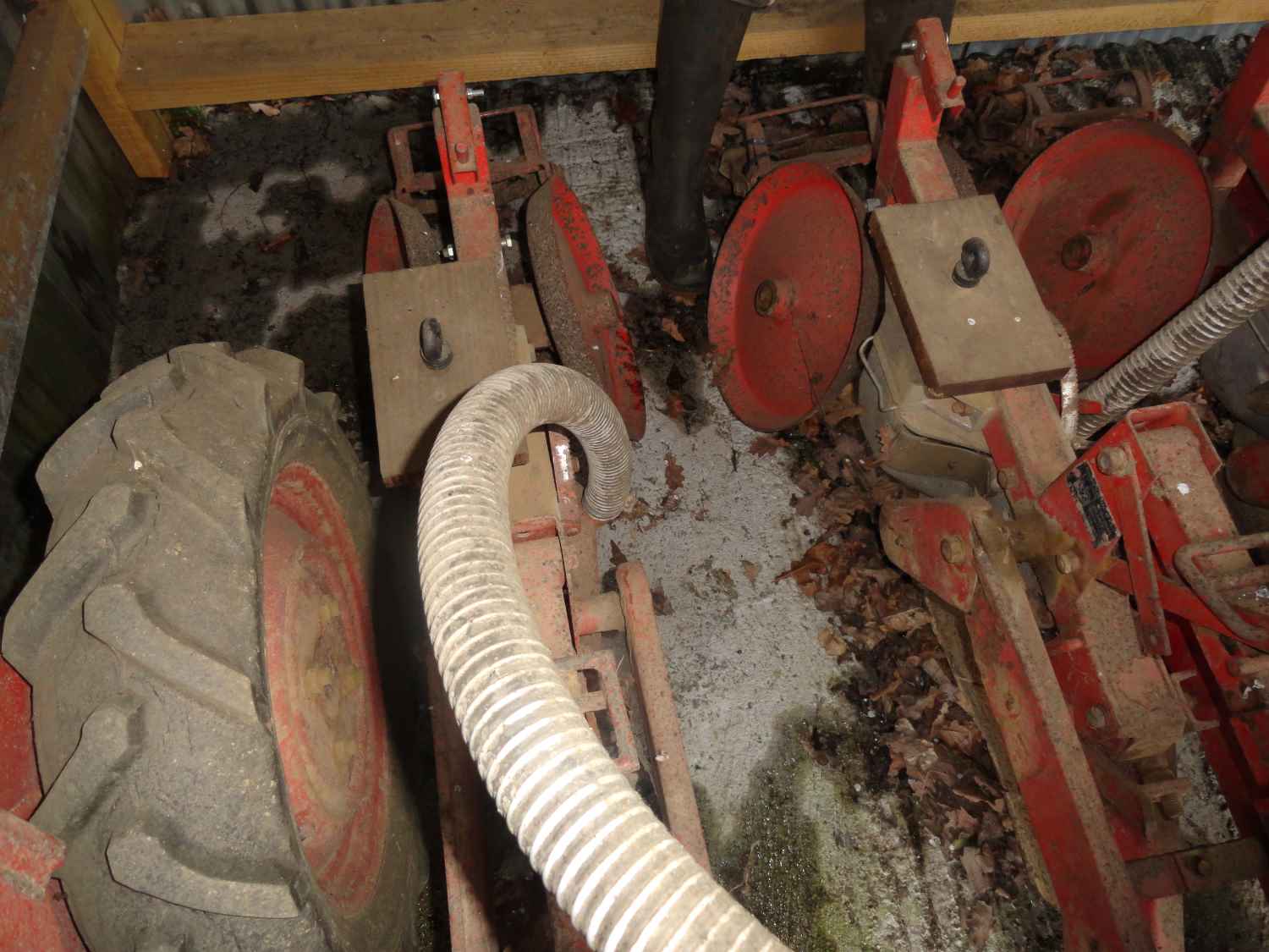

Vue du système de distribution. Peu de modifications ici.
