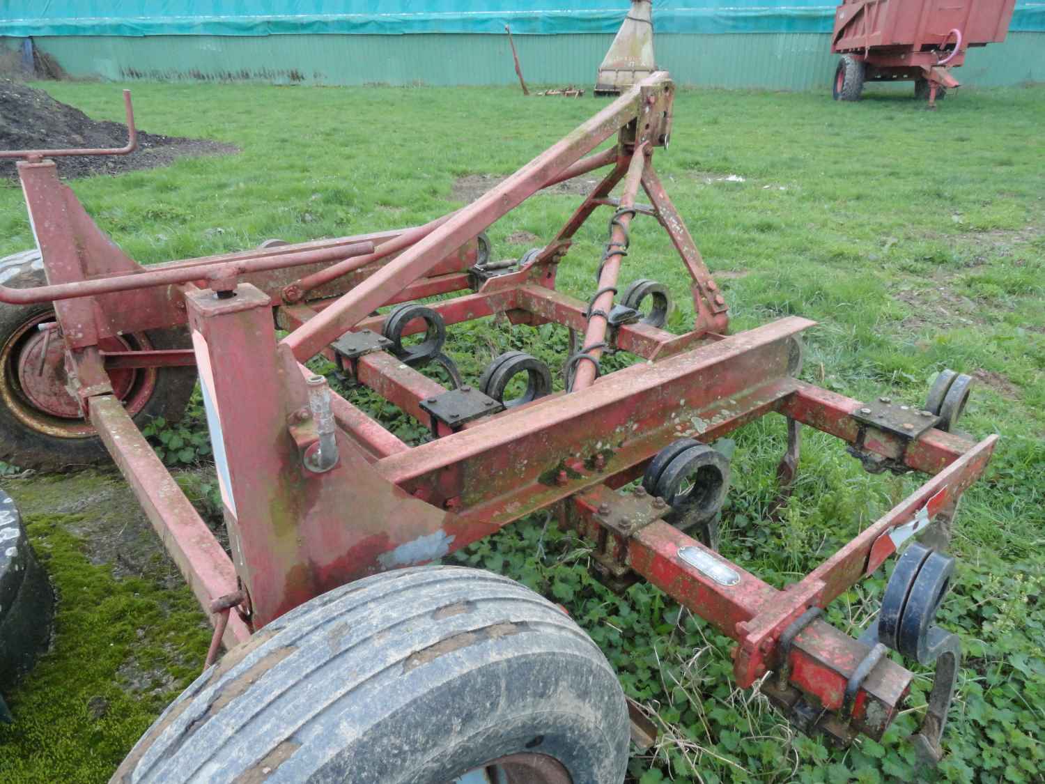

Sur base d’un cultivateur tracté et d’un essieu de tonne à eau, Gaëtan a fabriqué un autre cultivateur dont il a changé l’orientation des dents afin de pouvoir l'atteller à l'avant de son tracteur.
L’avantage de passer un cultivateur à l’avant du tracteur est de le forcer à s’enfoncer dans le sol, surtout quant les terres sont dures. Il peut également combiner cet outil avec d'autres outils attelés à l'arrière.
Inconvénient : il faut un gros tracteur (ici 120 chevaux). De plus, on ne travaille pas sur les passages des roues comme avec un outil attelé après le tracteur.

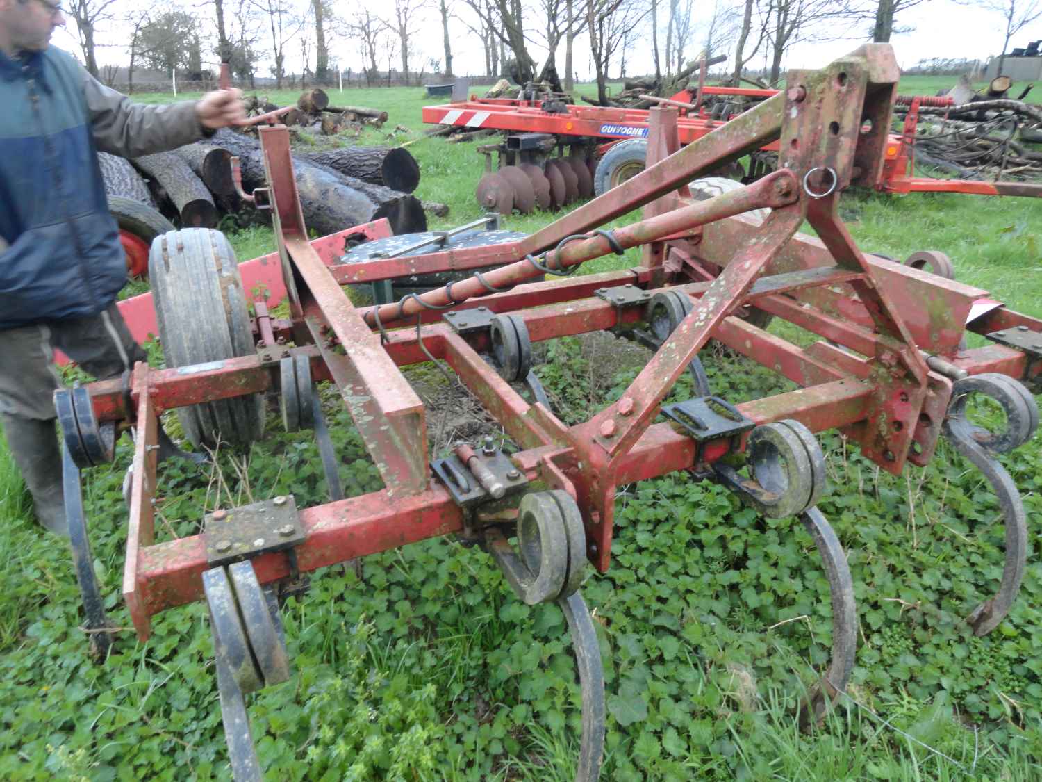

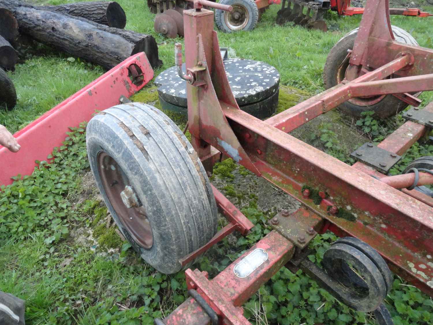

La conception est robuste. De grosses poutres soudées au châssis apportent rigidité et poids pour aider l’ensemble à s’enfoncer dans le sol, tandis que les grosses roues à l’avant, permettent de passer les obstacles sans problèmes. Elles présentent également un réglage en hauteur, ce qui fait office de terrage.
Le réglage du terrage se fait via une manivelle située sur le sommet du tube.
La conception est solide et ne risque pas de casser. Des renforts ont été installés.
