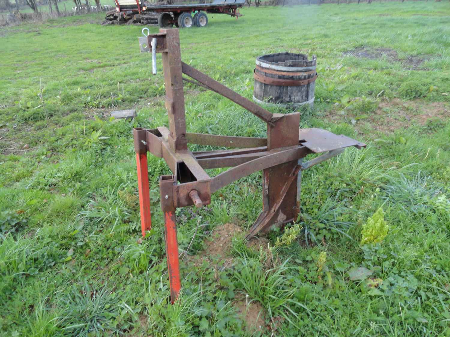

Entièrement fabriquée avec de la récup’, cette sous-soleuse un rang permet également d’enfouir des tuyaux d’eau souples à 50cm de profondeur via un guide situé derrière la sous-soleuse. Cela permet notamment à Gaëtan de raccorder des bacs d’eau pour ses vaches.

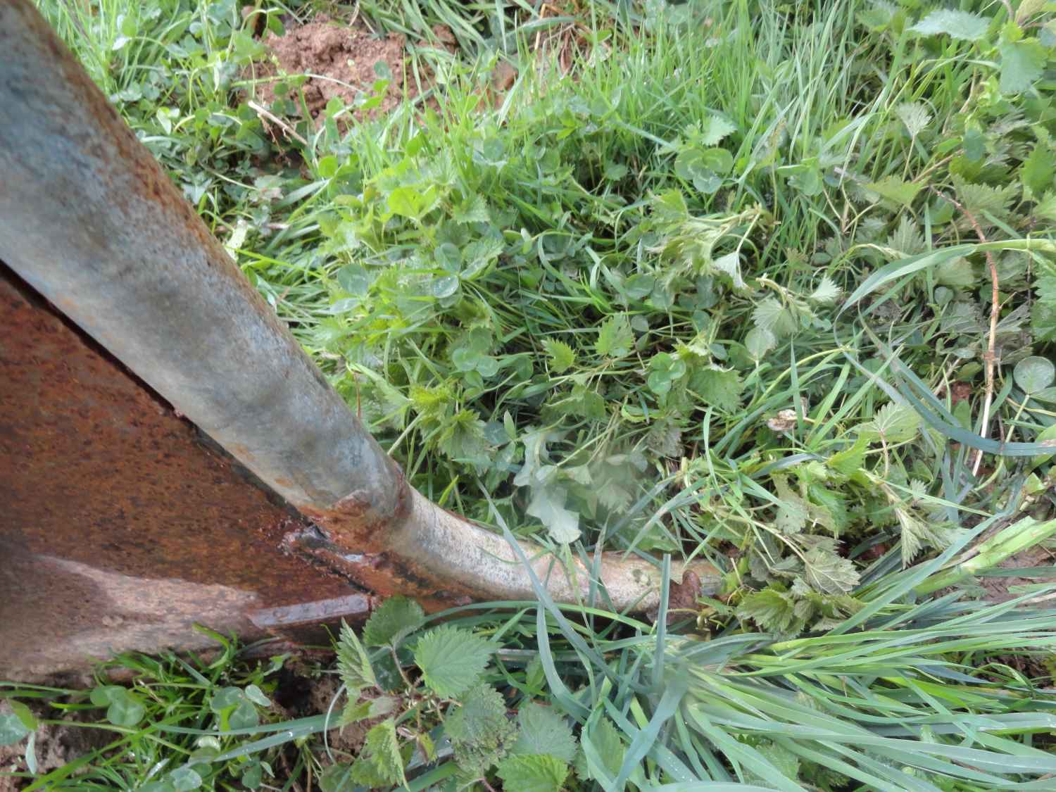

Guide pour le tuyau d’eau.

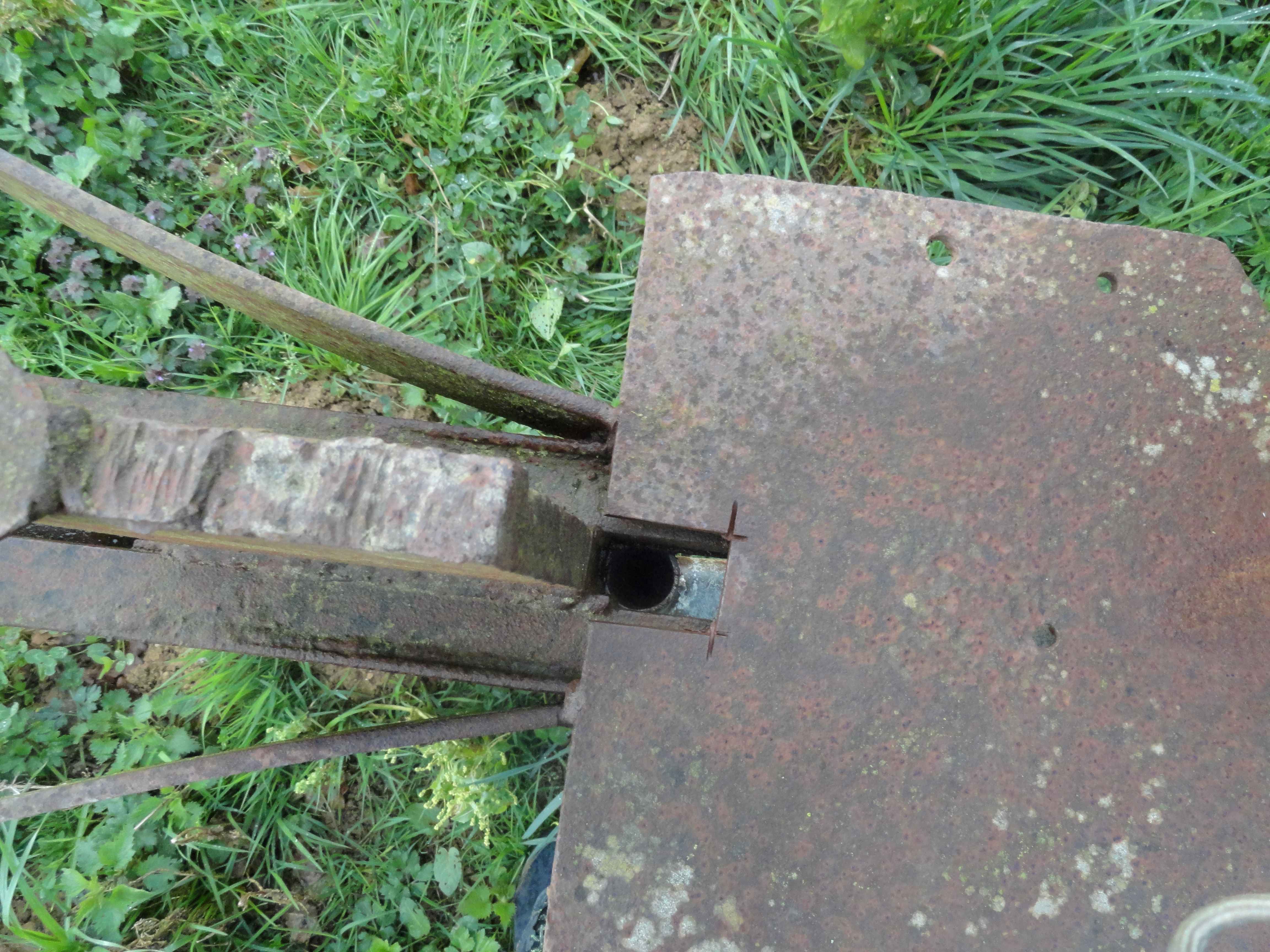

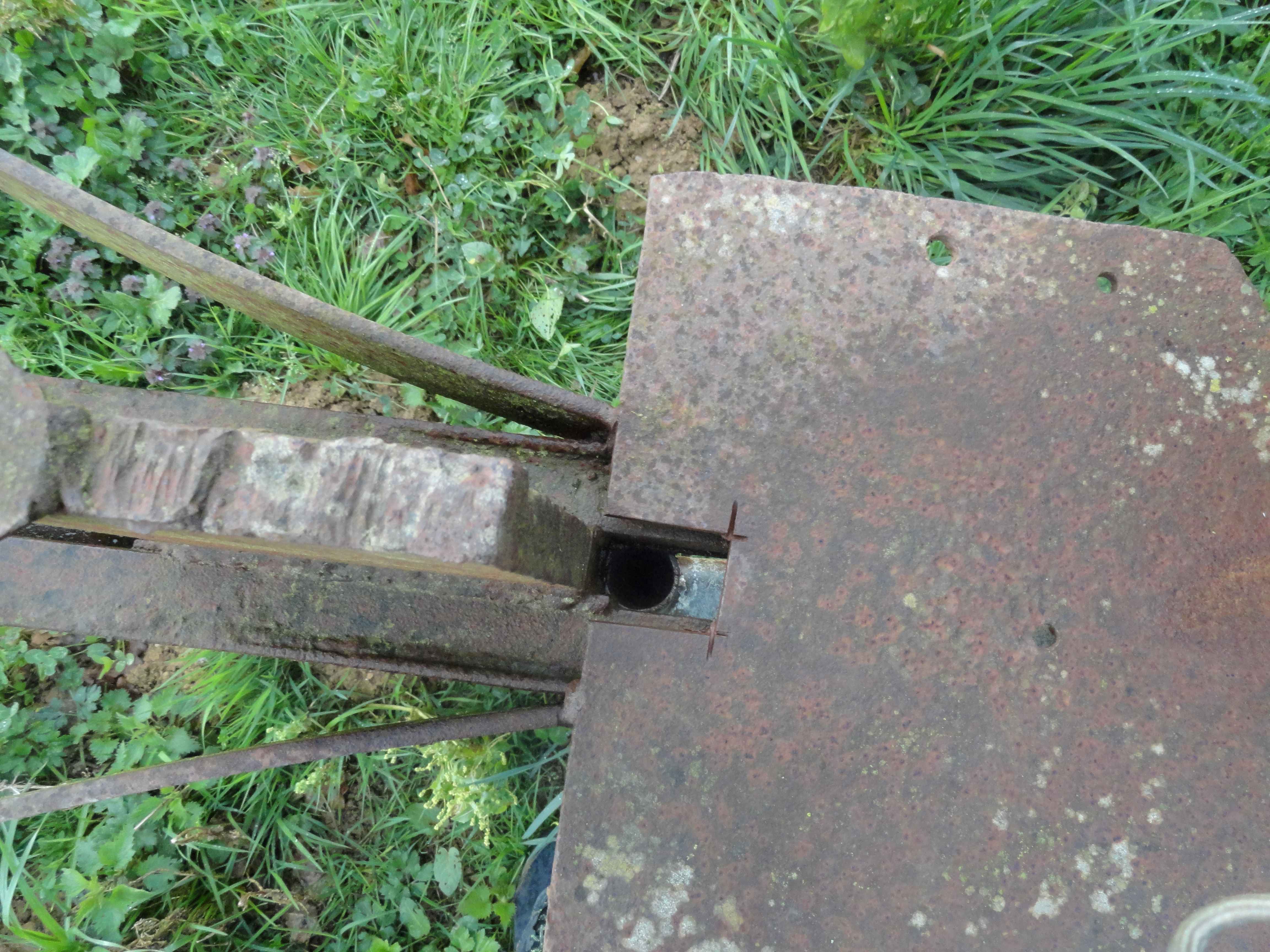

Sortie inférieure pour le tuyau
