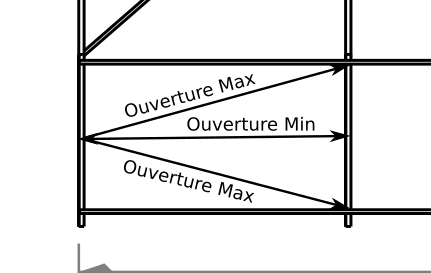

Dans un premier temps il s'agit de mesurer sur la serre les limites maximum et minimum d'ouverture du bras sur le tunnel
prise de cotes.png (17.49 Kio) Consulté 9171 fois
Le bras télescopique complet en position complètement fermée, avec toute la quincaillerie doit mesurer entre 10 et 20 cm de moins que la cote "Ouverture min". Le bras complètement ouvert doit largement couvrir la cote "Ouverture Max". Pour m'assurer de couvrir les bonnes dimensions j'ai pris 1700mm d'étiré rond inox et 1700mm de tube alu de 40x40. Au final mon bras télescopique mesure 1900mm en position fermée et 3000mm complètement ouvert.

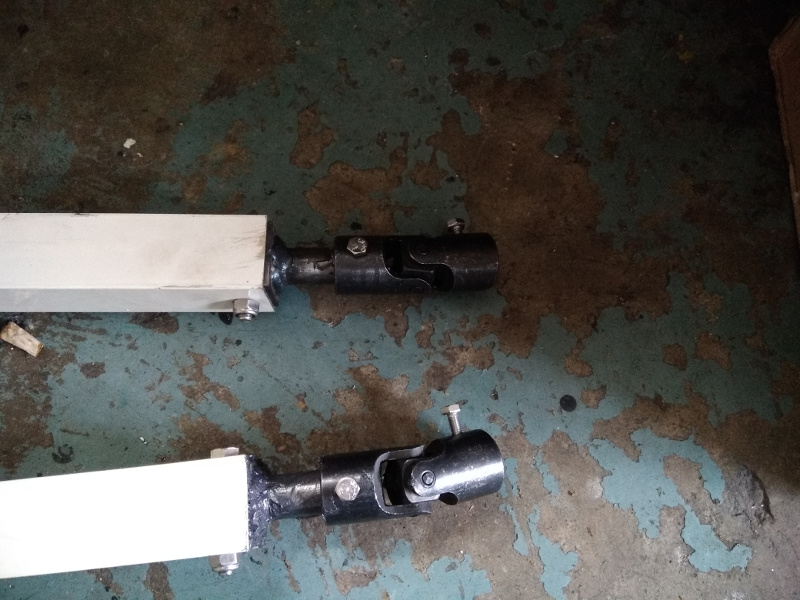

Il fallait ensuite trouver la quincaillerie. Notamment les cardans. Il faut bien les choisir, un coté du cardan doit avoir le diamètre interieur du réducteur auquel il va être connecté et de l'autre il doit pouvoir se relier au bras. Généralement c'est un diamètre de 20mm. Il est possible de les trouver en france autour de 25€ pièce, pour ma part je les ais acheté en chine à 55€ les 5 FDPI ... L'avenir nous dira si j'ai bien fait ou pas.

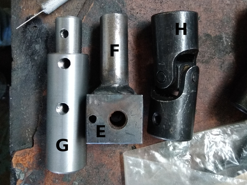

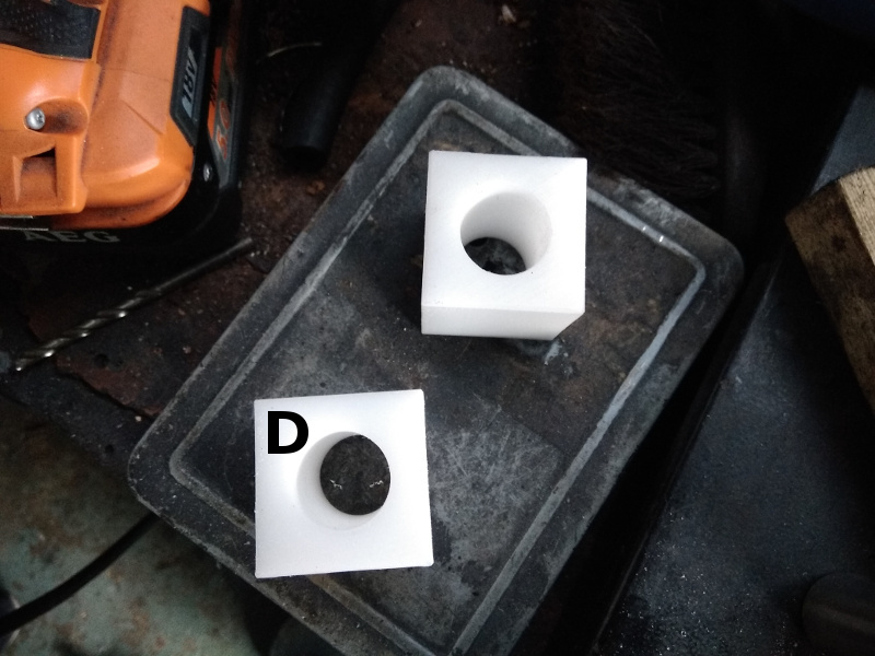

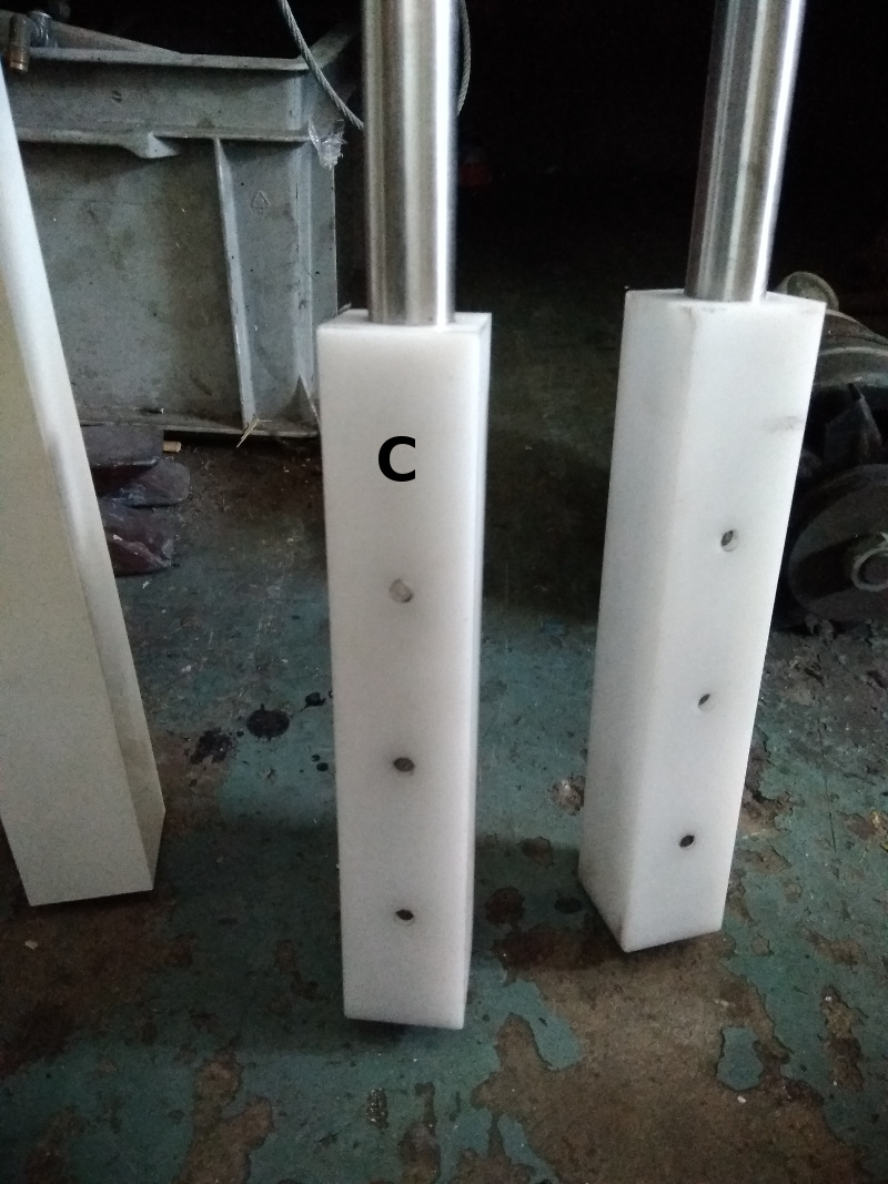

Les pièces réalisée par le tourneur sont G, D, et C
Finalement il n'y à qu'a couper du tube, du rond et un poil de soudure et d'ajustage. :ugeek:

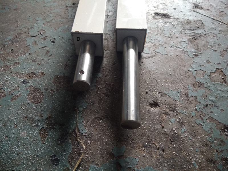

Par ce qu'une illustration vaut tous les discours j'ai pris en photo les pièces et les ai repérées comme sur le plan.

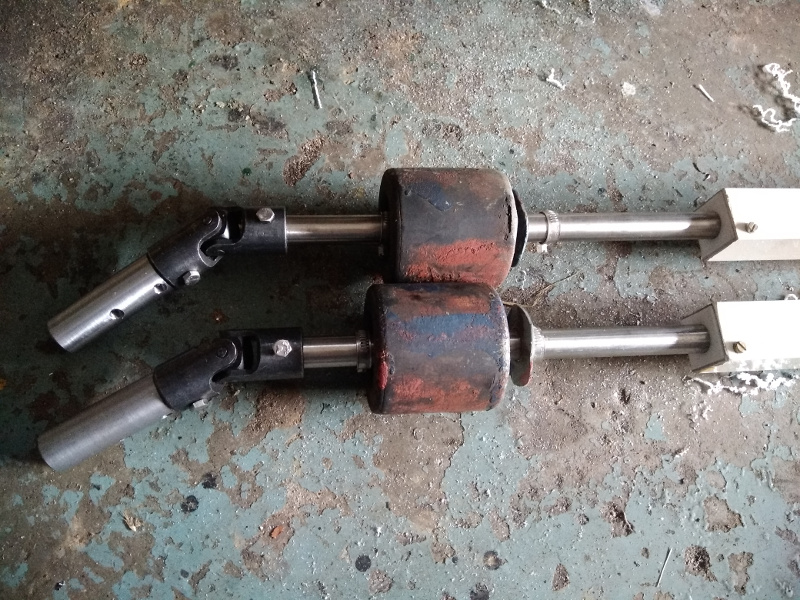

Les pains de PTFE sont contraints axialement par des goupilles Mecanindus sur l'axe en inox et doivent parfaitement coulisser dans le tube en alu.
PTFE 1.jpg (257.78 Kio) Consulté 9171 fois
Le second bloc de PTFE sert uniquement de guide en bout tube alu.
PTFE 2.jpg (150.62 Kio) Consulté 9171 fois
PTFE Alu.jpg (248.52 Kio) Consulté 9171 fois

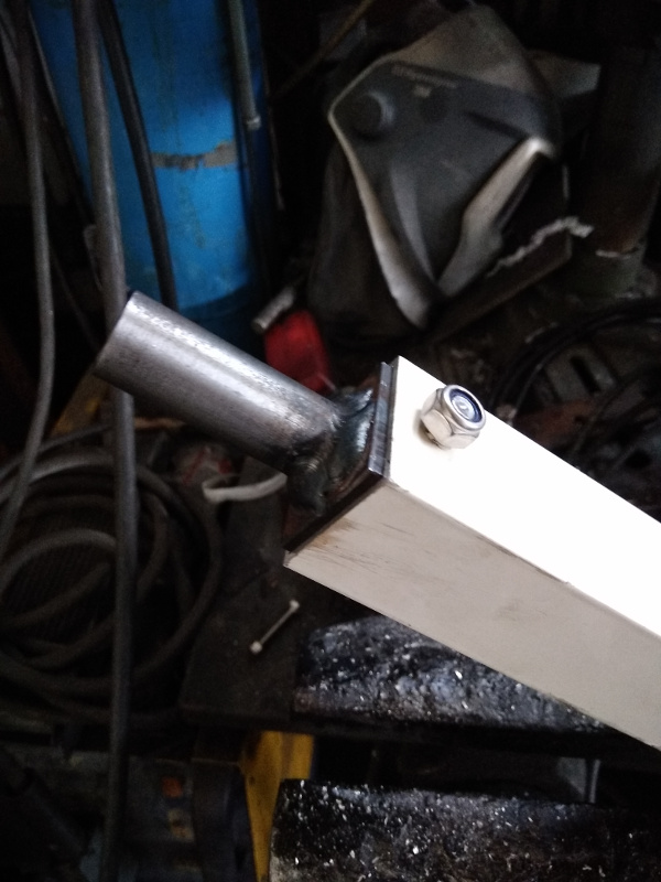

L'autre extremité du tube est bouchée par la pièce E+F
Coté réducteur.jpg (175.35 Kio) Consulté 9171 fois
Coté rouleau j'ai ajouté des caoutchoucs de remorque de bateau pour éviter de crever les plastiques.
Coté rouleau.jpg (253.02 Kio) Consulté 9171 fois

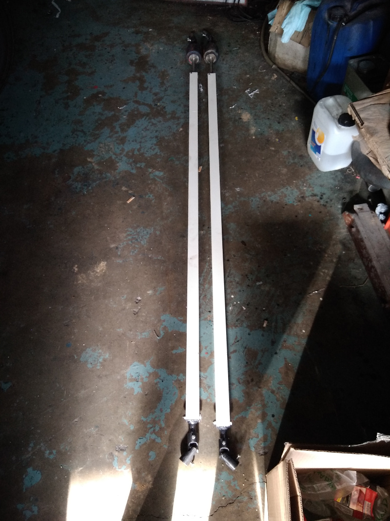

Vue d'ensemble

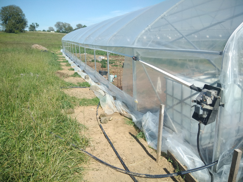

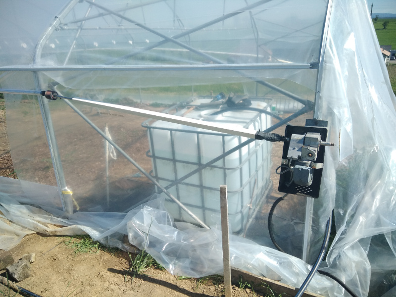

Touche finale, j'ai protégé les cardans avec une chambre à aire de pneu de moto remplie de graisse au silicone.
Monté sur serre 1.jpg (191.54 Kio) Consulté 9171 fois
Monté sur serre 2.jpg (253.52 Kio) Consulté 9171 fois
