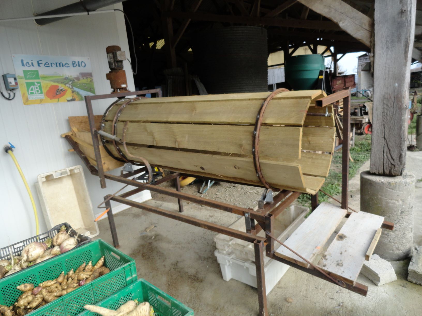

Encore brillante (elle vient d’être terminée), Antoine a construit cette laveuse à légume car il ne trouvait pas sur le marché, de modèle répondant à ses besoins en termes de tailles et de débits, qui sont ici relativement faibles.
Réalisé en bois de bardage, celui-ci est facilement remplaçable s’il venait à pourrir, ce qui ne devrait pas arriver car l’eau ne stagne pas, grâce aux grands espacements entre les planches.

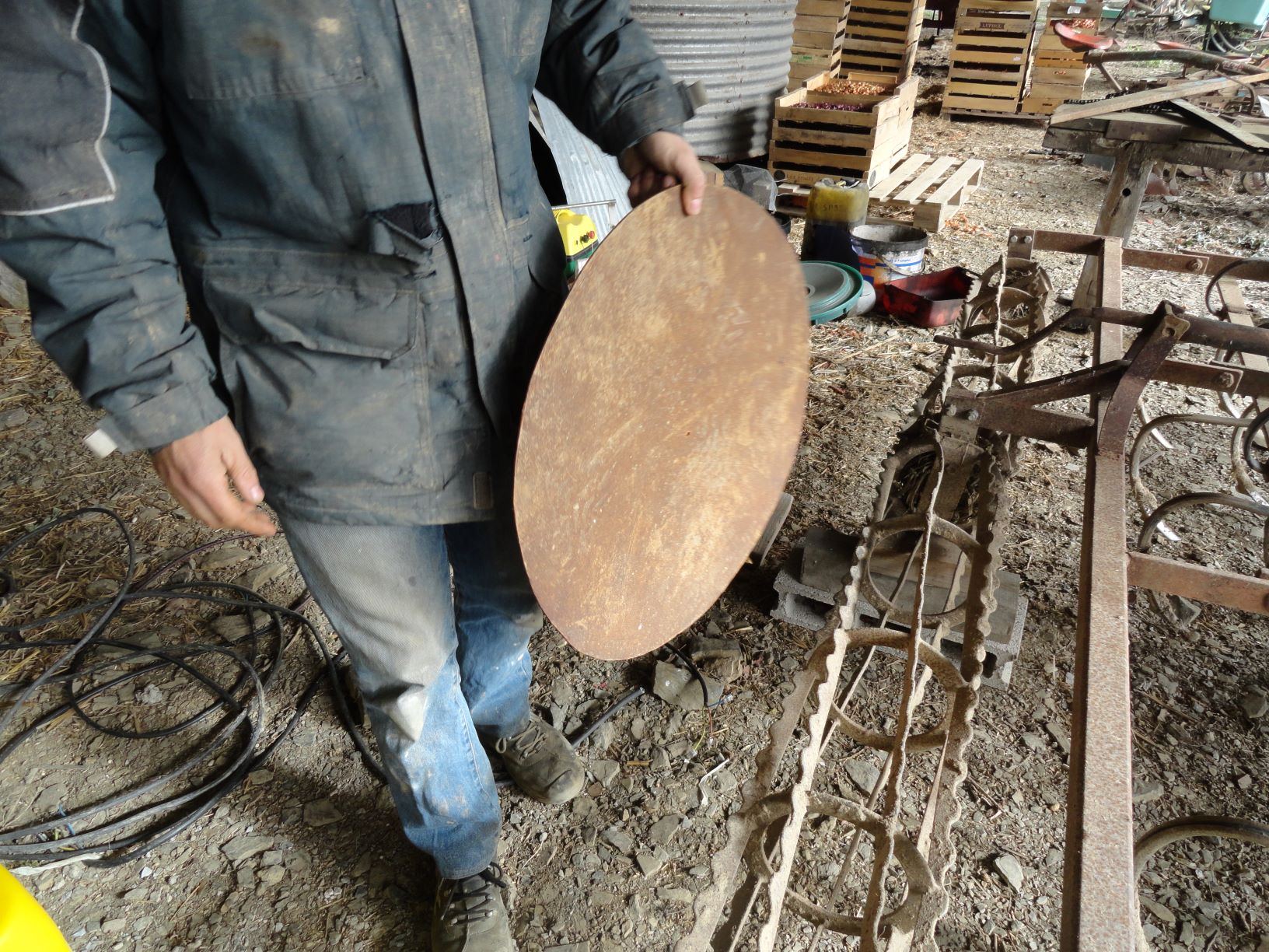

Il s’agit du guide utilisé pour fabriquer les cerclages du tonneau. Les fers ronds utilisés à cette fin ont été tordus manuellement, puis pointés au fur et à mesure sur le guide pour leur donner la bonne forme. Il faudra ensuite disquer les points de soudure une fois que le cerclage est réalisé
Des galets permettent une faible résistance du tonneau lorsqu’il tourne

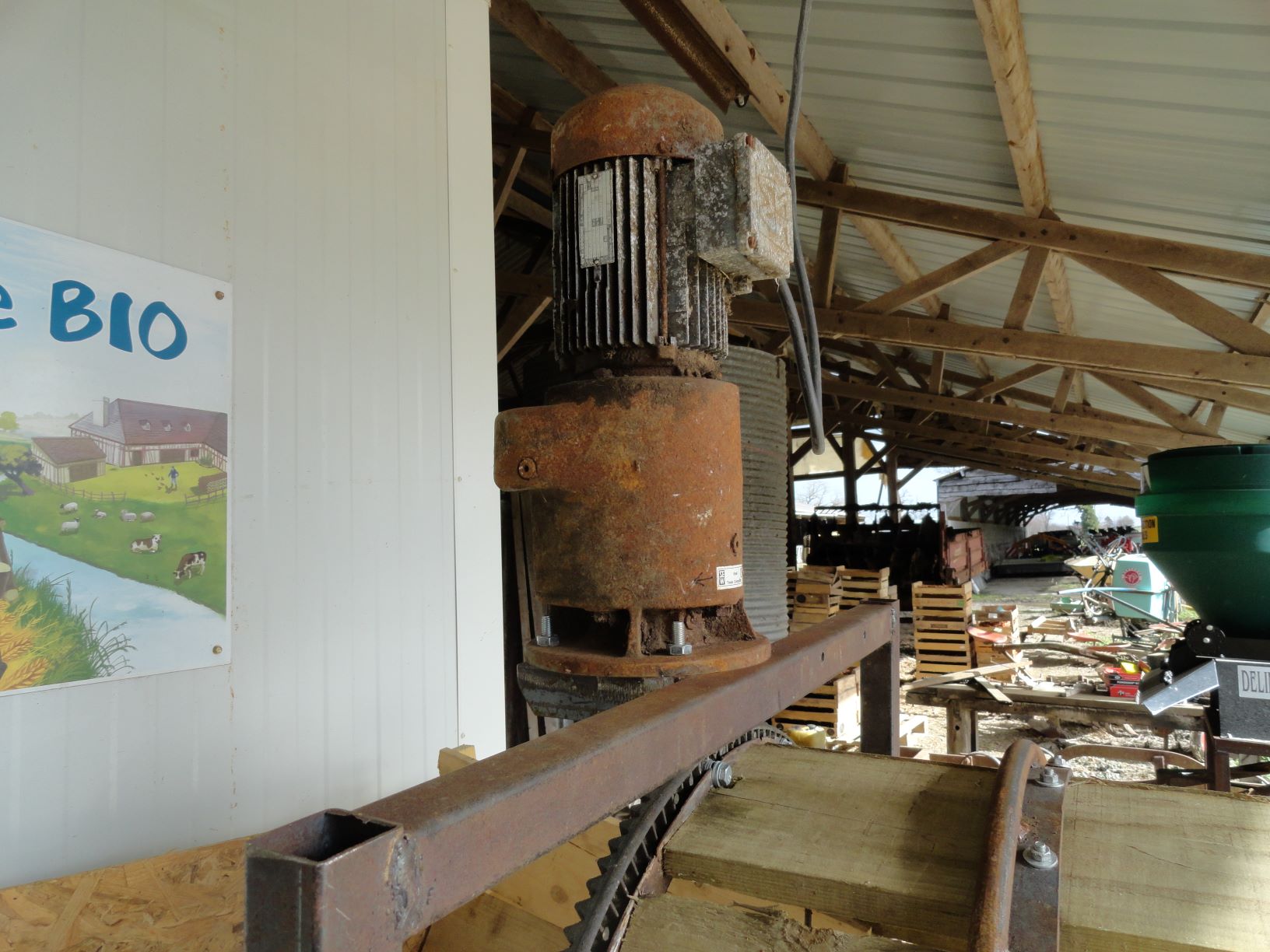

Couronne de bétonnière qui permet l’entrainement de l’ensemble via un petit moteur

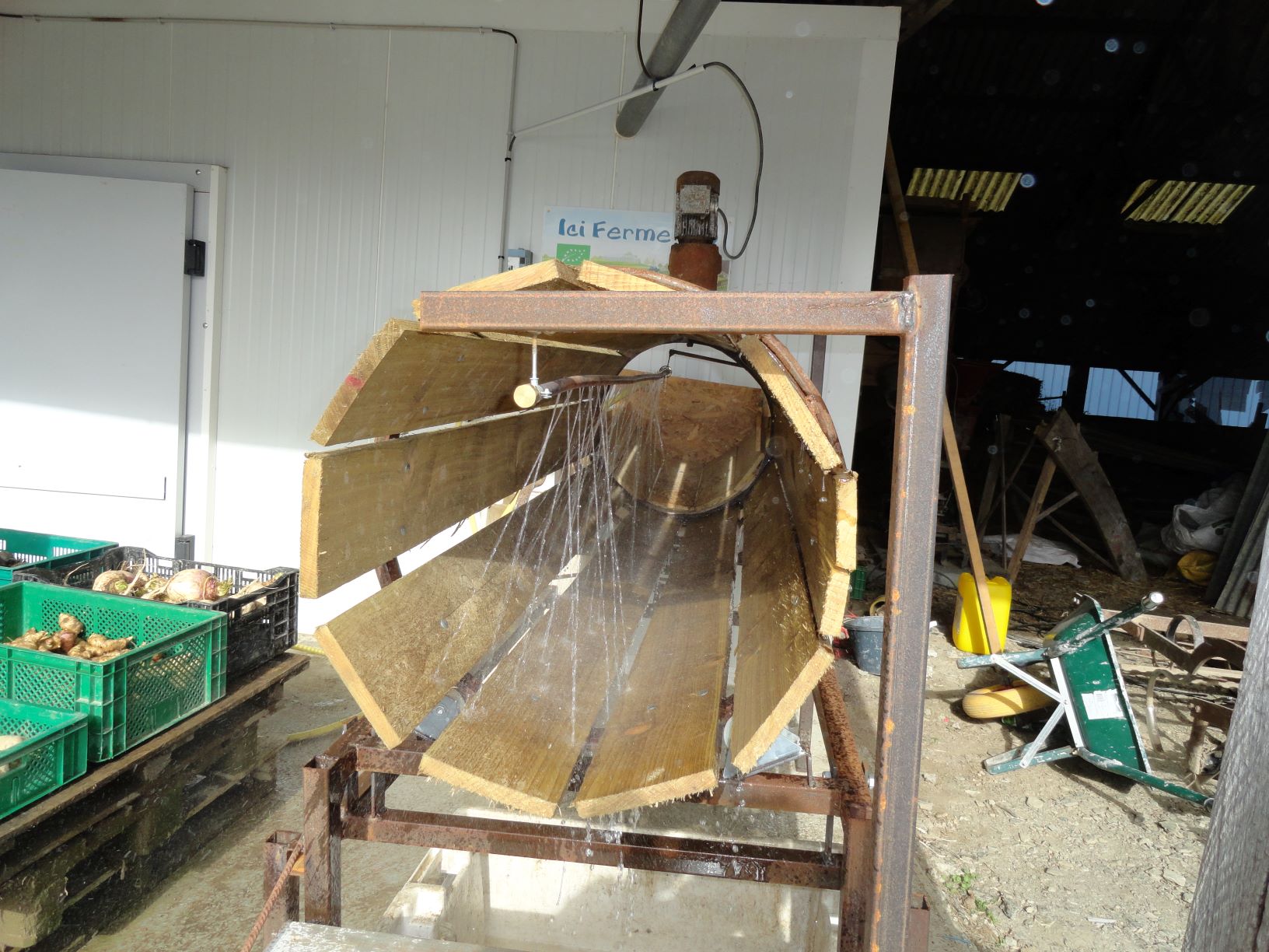

Tube avec des petits trous. Ils sont percés en 1,5mm. Ultérieurement, il faudrait en ajouter quelques-uns, mais étant donné qu’Antoine s’alimente en eau de pluie et qu’il utilise un petit stérilisateur UV, les débits ne sont pas suffisants.

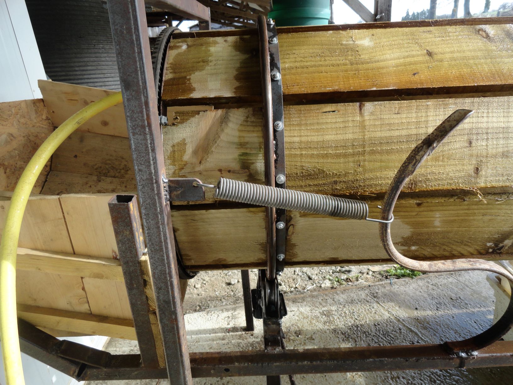

Afin de maintenir le pignon contre la couronne, Antoine a installé une dent de vibro et un ressort permettant de plaquer l’ensemble.

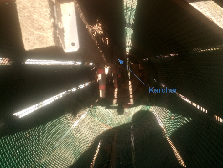

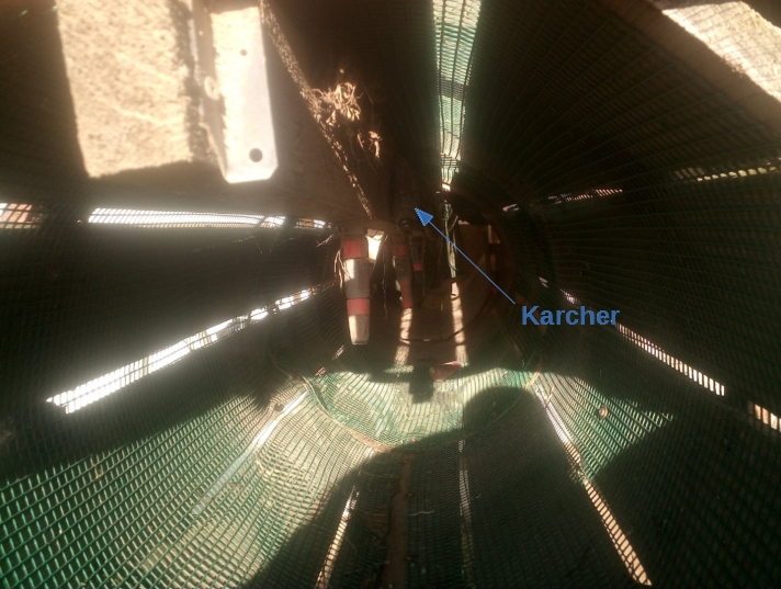

Antoine a ajouté un grillage en plastique (de maille 5mm) à l’intérieur du cylindre en bois pour éviter que des légumes se coincent, car l’écartement des planches était un peu trop grand.
Le tuyau en cuivre percé qui faisait l’aspersion a été remplacé par un tuyau souple raccordé à 3 têtes d’arrosages de jardin, réglées en mode aspersion, qui humidifient la terre présente sur les légumes. Il a ajouté à la fin du rouleau une buse de karcher qui fait le nettoyage. Elle est alimentée via un tuyau flexible de 5m relié à son karcher qui reste dans l’atelier à côté.
Nouvelle aspersion et grillage en plastique
Comme la buse est placée à 60 cm des légumes elle permet de bien décoller la terre quand celle-ci a séchée sans abîmer les légumes. Même la peau très fine des radis noirs n’est pas abîmée.
Il a ajouté une trappe qui permet de fermer la sortie du tambour et de régler le temps de lavage, ainsi les légumes sont aspergés d’eau en avançant dans le tambour puis ils s’accumulent sous la tête de karcher qui finit le nettoyage. Il suffit ensuite d’ouvrir la trappe pour que les légumes soient évacués.
